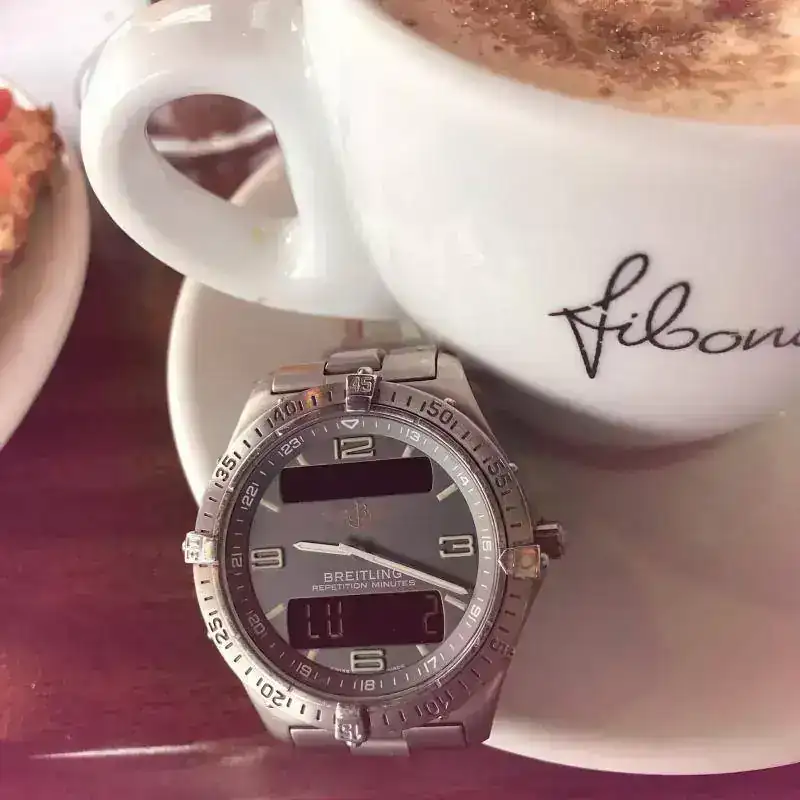

No tengo ningún diver todavía pero os puedo contar que mi BREITLING AEROSPACE me ha acompañado varías veces en buceos hasta 30 metros sin problemas. Al poco tiempo lo llevé a cambio de pila y los técnicos del servicio oficial me dijeron que no mojara ni nadara con él. Bueno, pues el BREITLING ha seguido buceando, nadando y hasta haciendo triatlones.
30 años en mi muñeca por tierra mar y aire y sin ningún problema. Un gran compañero.
