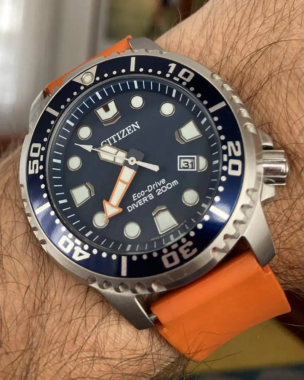

A mi no me ha pasado pero estoy preparado para el disgusto porque para la mar el 99,99% de las veces me acompaña un Diver Citizen o un Casio G-Shock. Siendo un chaval de 19 a 20 pico años, mi súper reloj era el Citizen Aqualand Ana digi clásico comprado por mi nuevo tirando de ahorros y conmigo venia al agua y bajaba a lo más profundo del puerto de Mundaka… disfrute mucho de él y junto con cambio de pilas llevo sus correspondientes mantenimientos de juntas, que es la clave de no tener disgustos, la clave está en que no cuesta lo mismo el de un Rolex, Omega, etc. Que el de un Citizen por nombrar uno, por lo que mi filosofía es usar un buen bonito y económico reloj que me guste para estos menesteres hasta que muera en vez de llevar anualmente un por ejemplo Submariner a revisión de juntas y estanqueidad, además de despreocuparme de roces con las peñas que por experiencia buceando son “habituales”.
Pongo foto del que más uso en la mar y como es ecodrive (solar), este probablemente jamás irá a revisión y o bien vivirá o morirá en acto de servicio.
Y en caso de que entrara agua salada, lo que haré es abrir, enjuague con agua dulce, secar lo mejor posible y cruzar los dedos… tampoco será un drama, será la excusa para buscar otra nueva pieza
Y en caso de que entrara agua salada, lo que haré es abrir, enjuague con agua dulce, secar lo mejor posible y cruzar los dedos… tampoco será un drama, será la excusa para buscar otra nueva pieza Ver el archivos adjunto 2672233
Este lo tengo también en esfera azul y es el que mas uso en el mar, junto con un Victorinox Inox Diver, aunque todos los demás diver tembién los uso y de momento no se me ha ahogado ninguno.
Y si los Vostok Amphibia se pueden considerar dentro de esta categoría, estos los mojo todos y tengo unos cuantos y de momento no se me ha ahogado ninguno.
Por cierto, a mí también me gusta ponerles correas de caucho o silicona de color naranja para el veranito a este Citizen. Le combina muy bien con el naranja del minutero y el azul de su esfera y bisel.
El mismito que llevo yo a la playa, aunque lo tengo con su correo original azul, que es bien fea.
