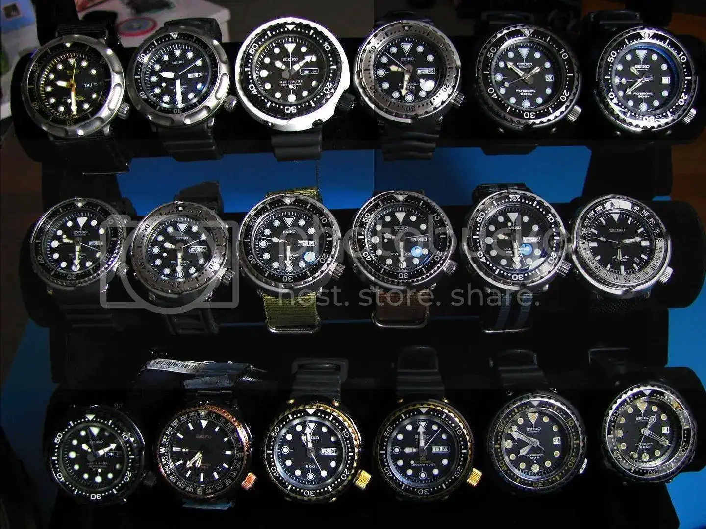

Aquí unas fotos para ver las diferencias
