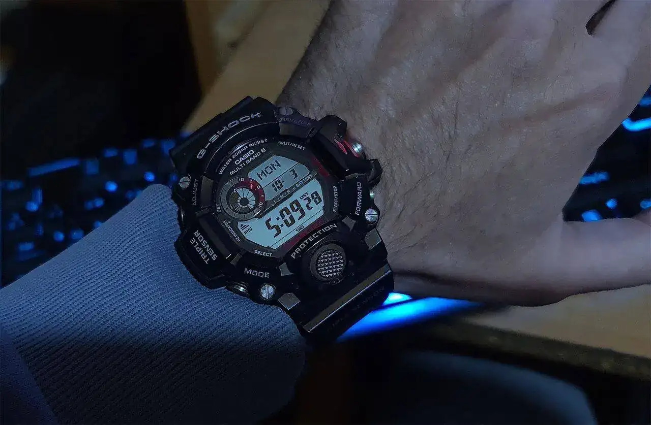

Buenas noches.. todavia currando :( con el Range ahora
un saludo

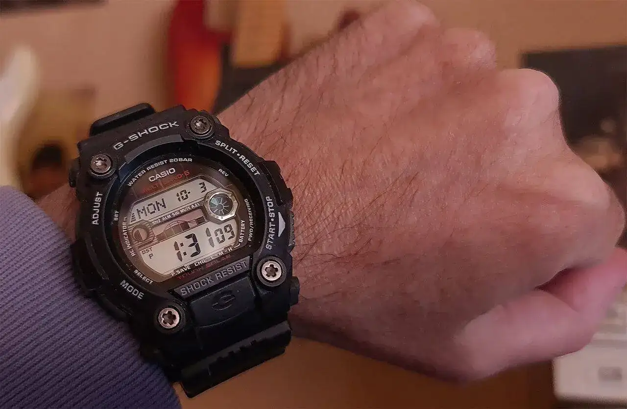

Volvemos a la carga.. a darle a las guitarras..
GW-7900, una delicia de reloj que se asienta como un guante :)

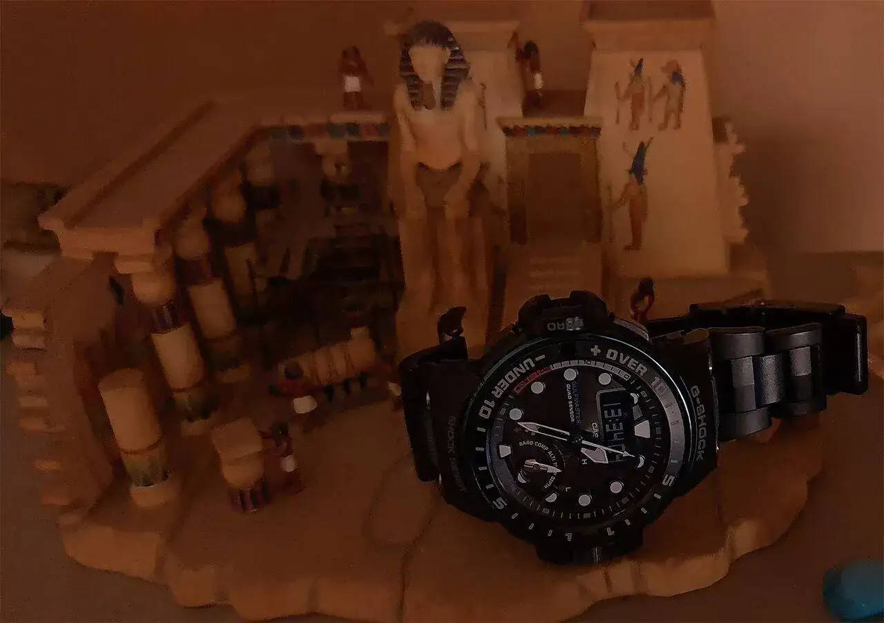

Tambien estoy en Egipto.. En el Tempo de Abu-Ciiiiimbeel :laughing1:
GulfMaster Quad Q1000 MC
un saludo
Reacciones: Kalessin, FelixMG, Azpirikueto y 4 más
Llevo tiempo dándole vueltas al gw 7900 y no acabo de apretar el botón. Lo veo parecido al rangeman, pero sé que acabaré con el.
Tiene un aire al Rangeman, sin embargo es mucho mas comodo y compacto lo cual lo hace una delicia de reloj.. no pesa nada es como si no llevases reloj :ok:

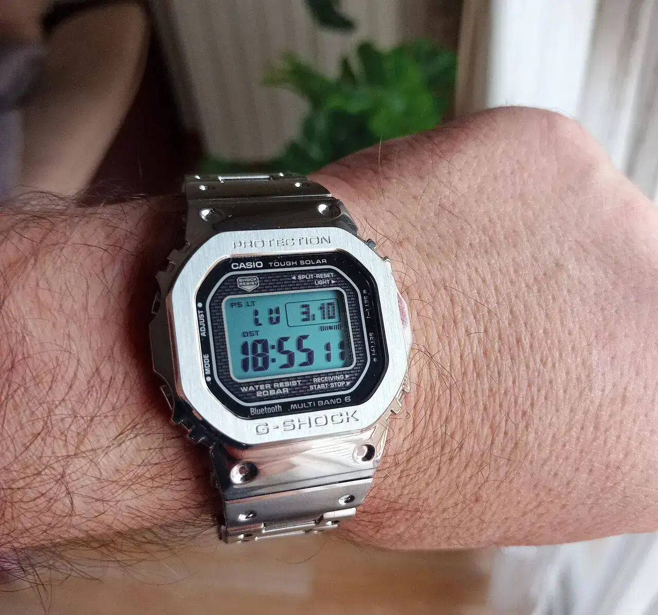

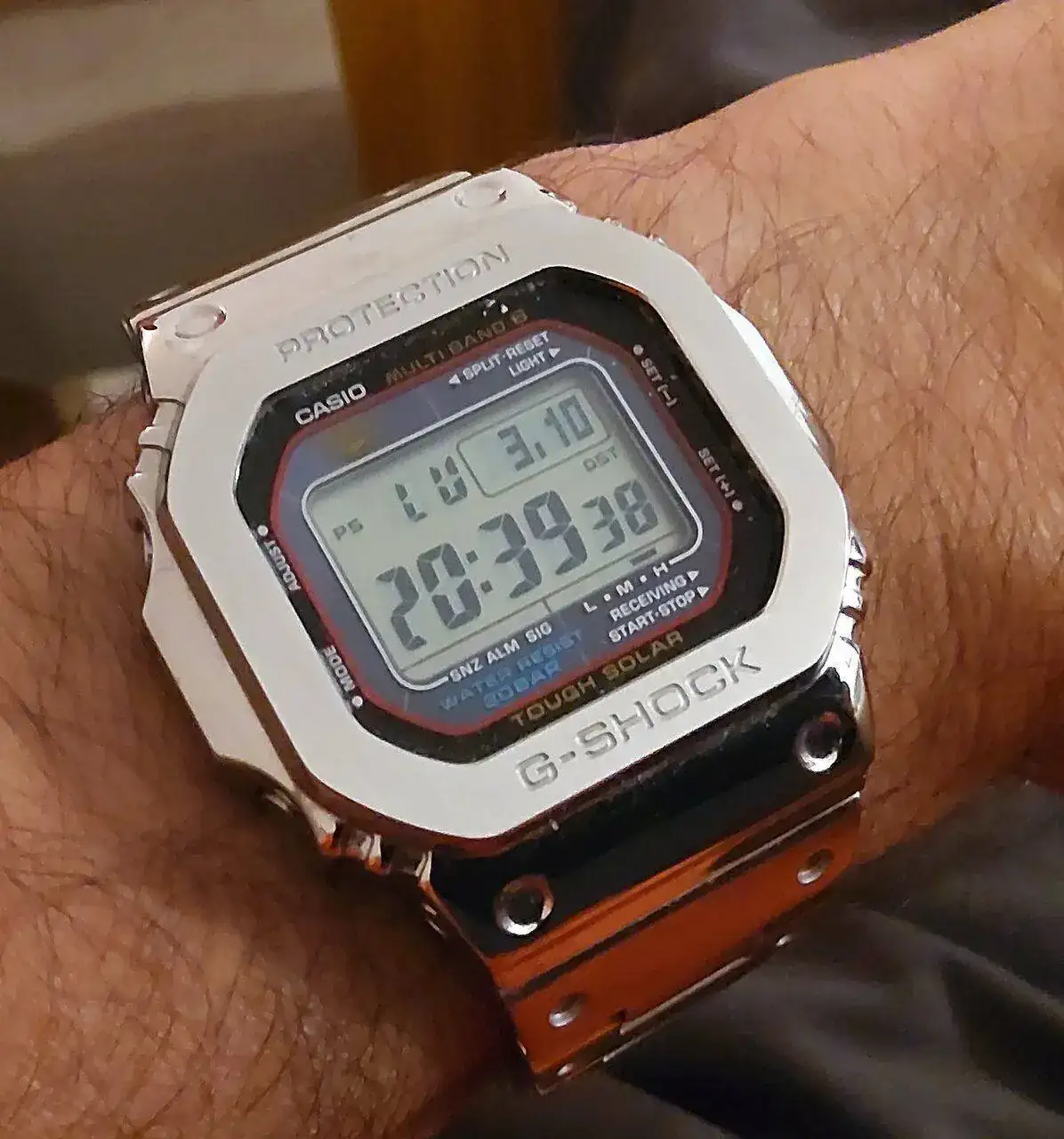

Buenas tardes hoy me ha llegado mi nuevo B5000 Full Metal que tantas ganas tenia de tenerlo en mi poder.
PD: la dominante azul-verde de la pantalla es propiciada al hacer la foto por el reflejo de la luz del exterior y el teléfono utilizado, en persona no se ve de ese tono.
Reacciones: caasi 9704, Azpirikueto, Xvisperas y 3 más
Ver el archivos adjunto 2495022
!! Espectacular !!.. es impresionante el B5000 Full Metal :ok:
Desde luego. Es un reloj caro, pero una vez que lo tienes... merece la pena el gasto. Yo la verdad es que me ha sorprendido mas de lo que esperaba, principalmente el acabado de acero en conjunto que da con ese brillo, es un espectáculo.
Como bien dices en tu comentarios, no lo voy a enlazar a ningún movil, en mi casa se actualizan todas las noches todos los relojes, tanto los Citizen como los Casio sin ningún problema. En la foto puedes comprobar que no tiene en mensaje de haber recepcionado con éxito, esta noche lo dejaré que conecte con las antenas, apenas lo acabo de abrir y quitar un eslabón.
Reacciones: Voicelab
Para mi gusto es el Digital mas elegante que conozco.. es precioso y aun siendo digital se pude usar para "vestir" por su elegancia..
Yo lo tengo igual, sin "parear" y la bateria dura mucho mas, simplemente la precaucion de ponerlo mas veces que otros al sol y fantastico el cambio de rendimiento.. !! Enhorabuena por esa joya !!
un saludo :ok:
un saludo :ok:
Toda la razón, es super elegante. Muchísimas gracias. :clap:
Un saludo!
Buena adquisición!!!
Un reloj muy deseado por los apasionados de este tipo de G-Shock.
Felicidades.
Felicidades.
Muchísimas gracias :) estoy muy contento.

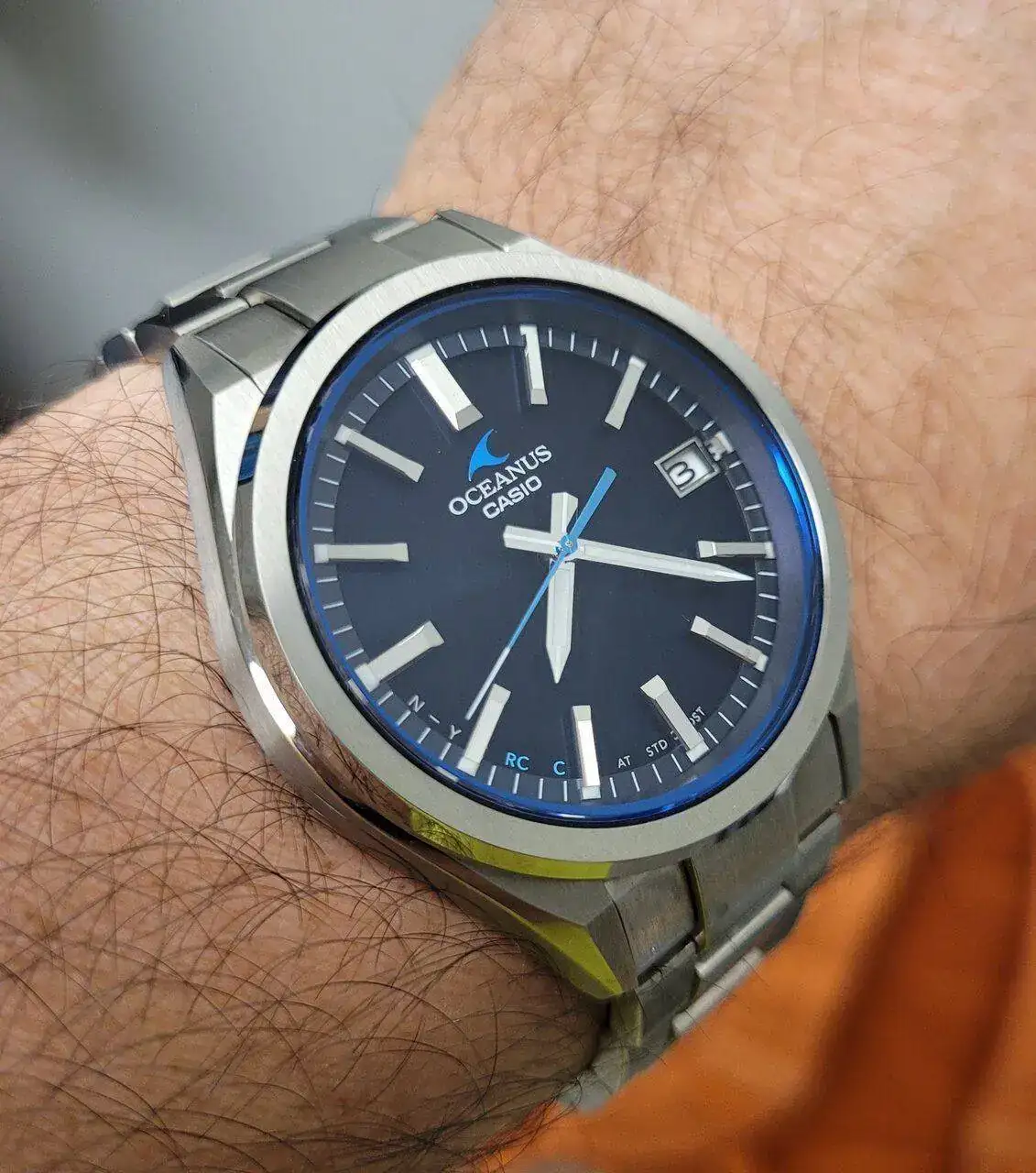

Aporto al hilo con mi Casio Oceanus, una línea de lujo de Casio que se desempeña muy bien. Sus acabados son de alta calidad, su celda de carga tiene una fantástica sensibilidad, se carga con la más mínima radiación, ademas de que este reloj se ajusta solo, su sincronizacion con el reloj atómico aquí en EEUU es perfecta, no tengo que hacerle absolutamente nada en todo el año, se ajusta sólito. No importa si es año bisiesto, meses de 29, 30 o 31 días, si es horario de Invierno o verano.
Un relojito que he disfrutado bastante.
