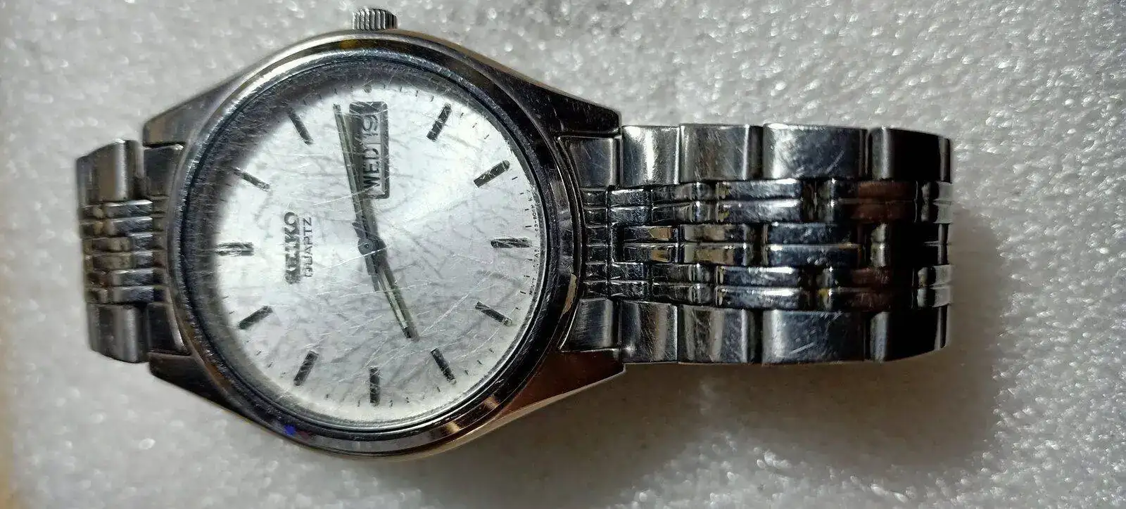

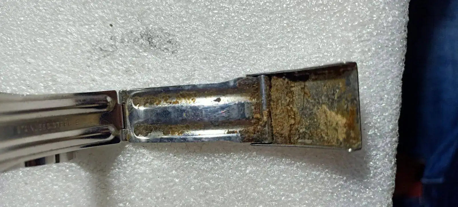

Hace unos días presenté un Seiko Quartz y hoy os pongo las fotos y explicación de las tareas para dejarlo decente y funcionando.

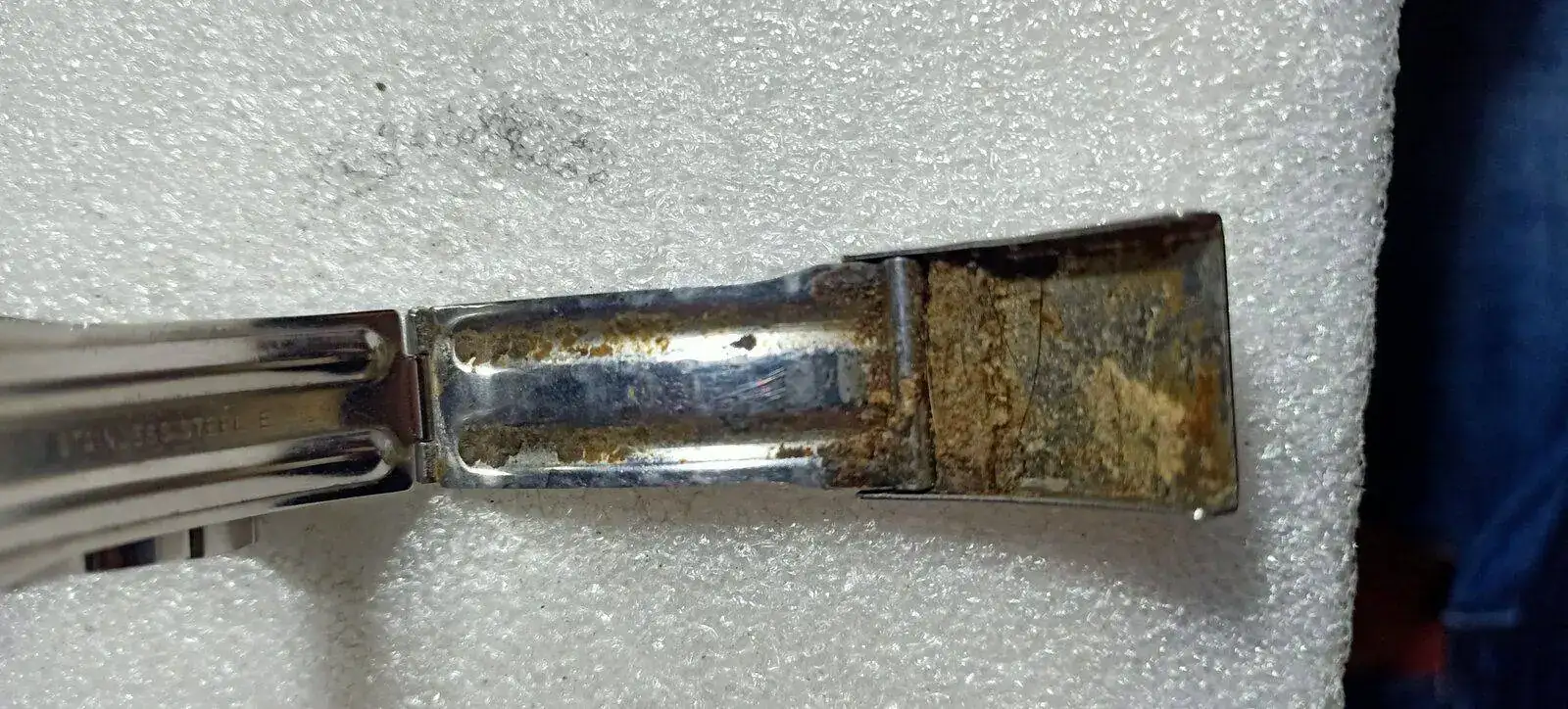

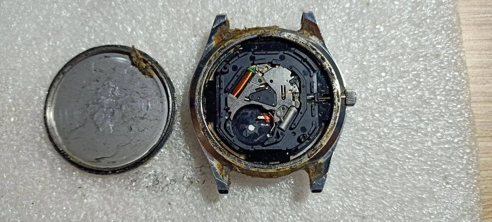

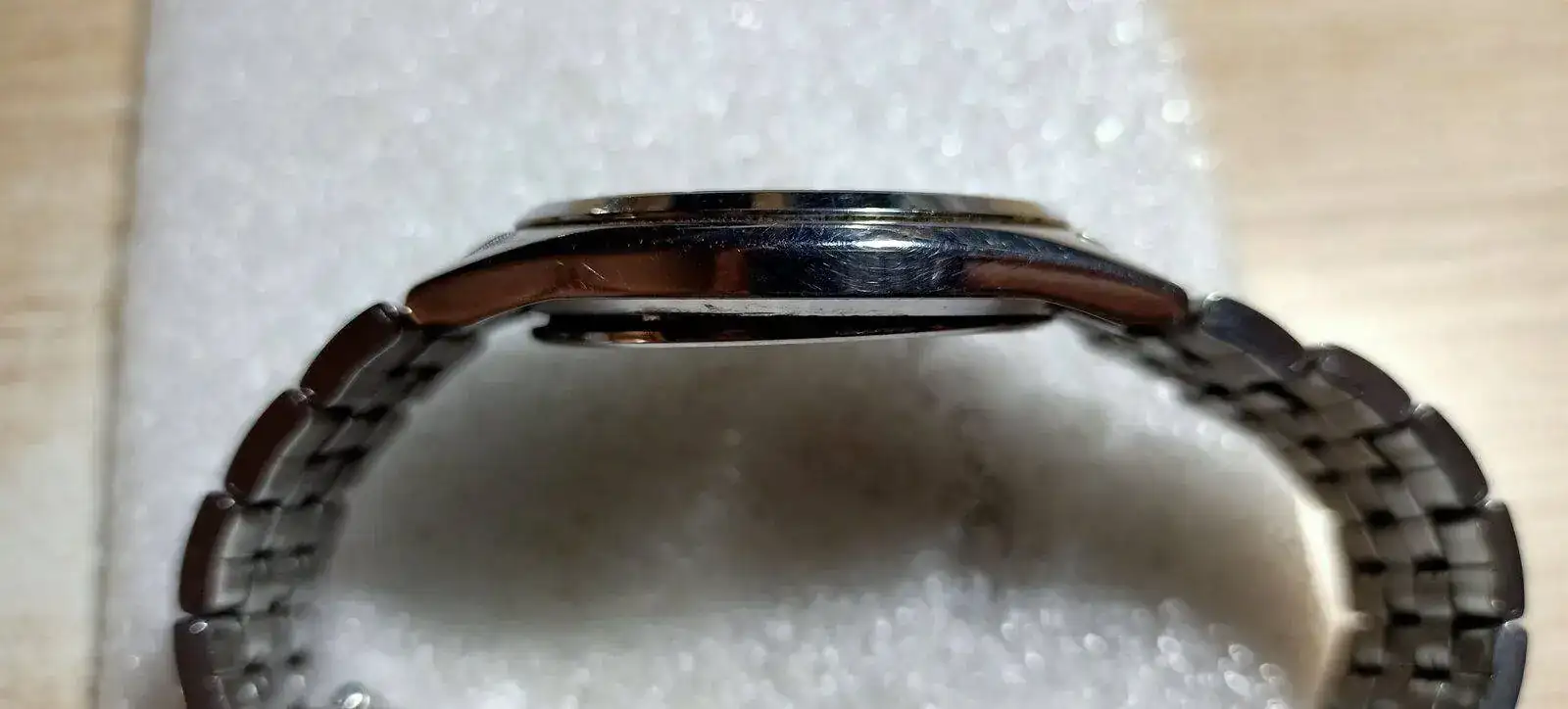

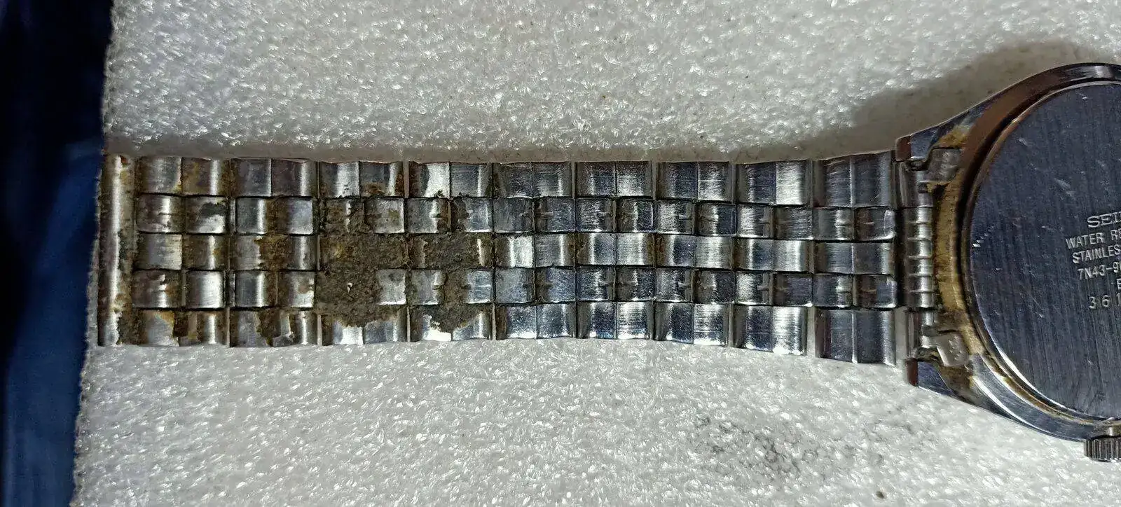

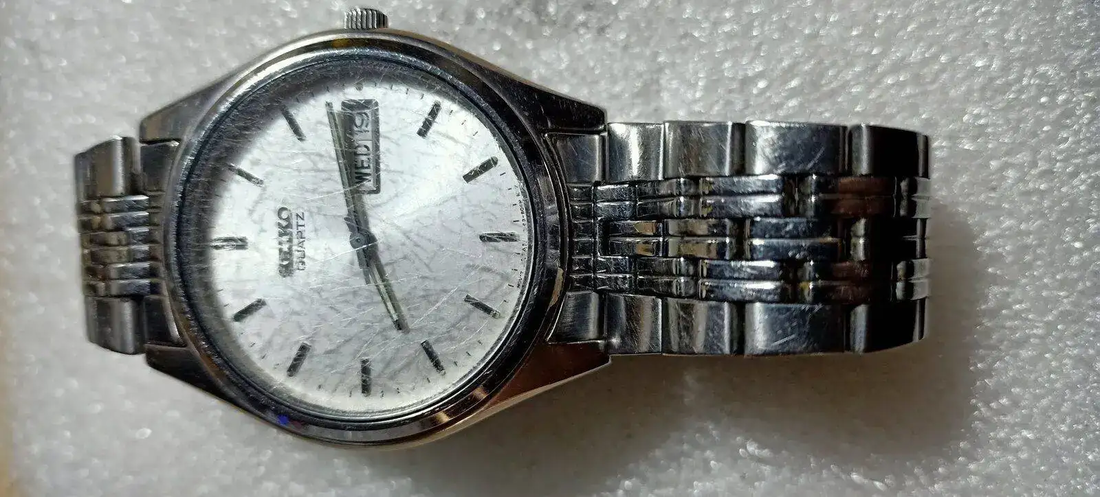

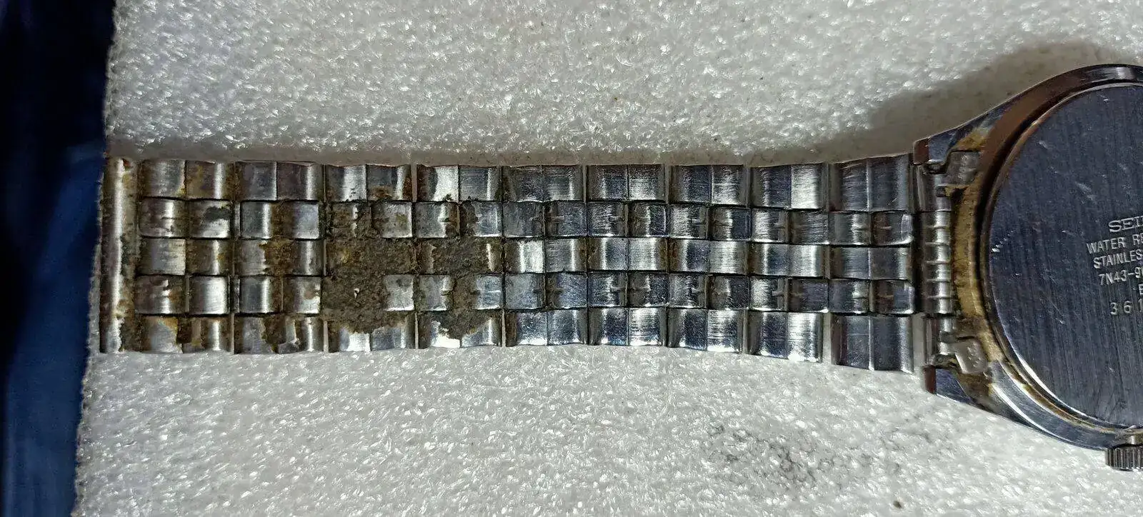

Cuando compré el reloj las fotos mostraban un cristal bastante rayado y algo de suciedad, pero en directo ganaba mucho mucho, en rayaduras y porqueria.
Como quitarle toda esa costra de mugre? De donde habrá salido semejante especimen?

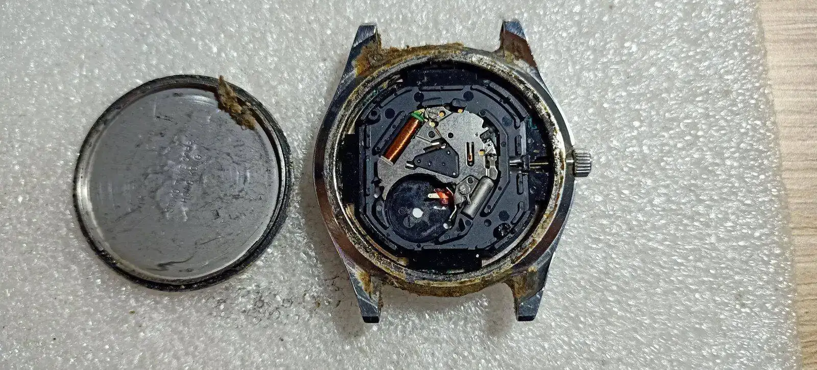

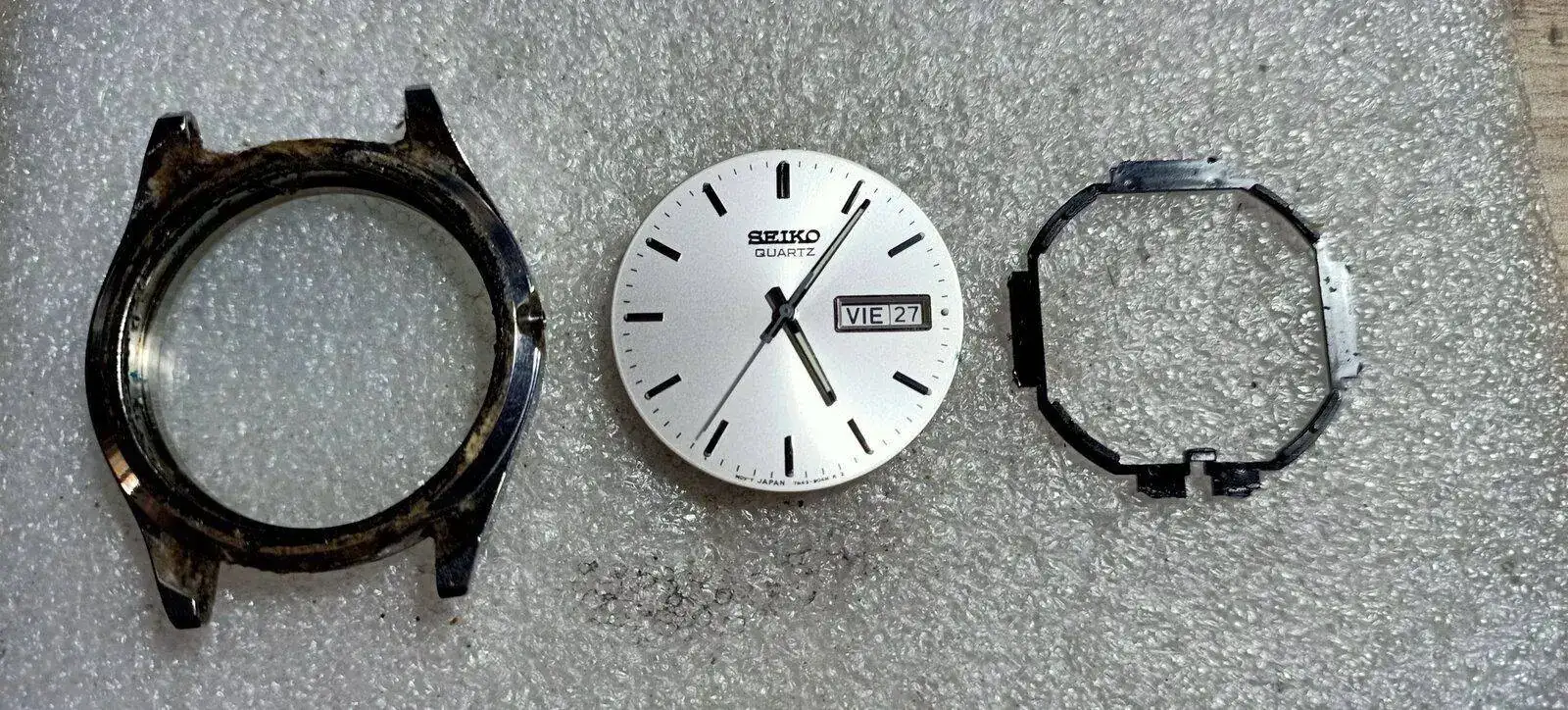

Me puse los guantes, desmonté el armis, saqué el movimiento y, a cepillar caja y el armis en agua caliente y jabón de lavar los platos.
Poco a poco fué cogiendo brillo el buen acero del que está fabricado. Aunque me costó un buen rato.
Pruebo el movimiento 7N43 y ¡¡¡funciona!!!

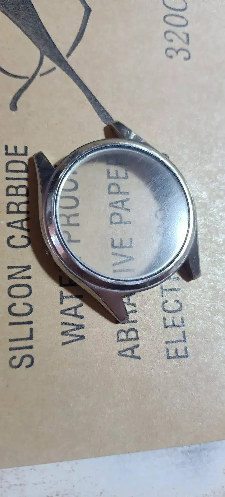

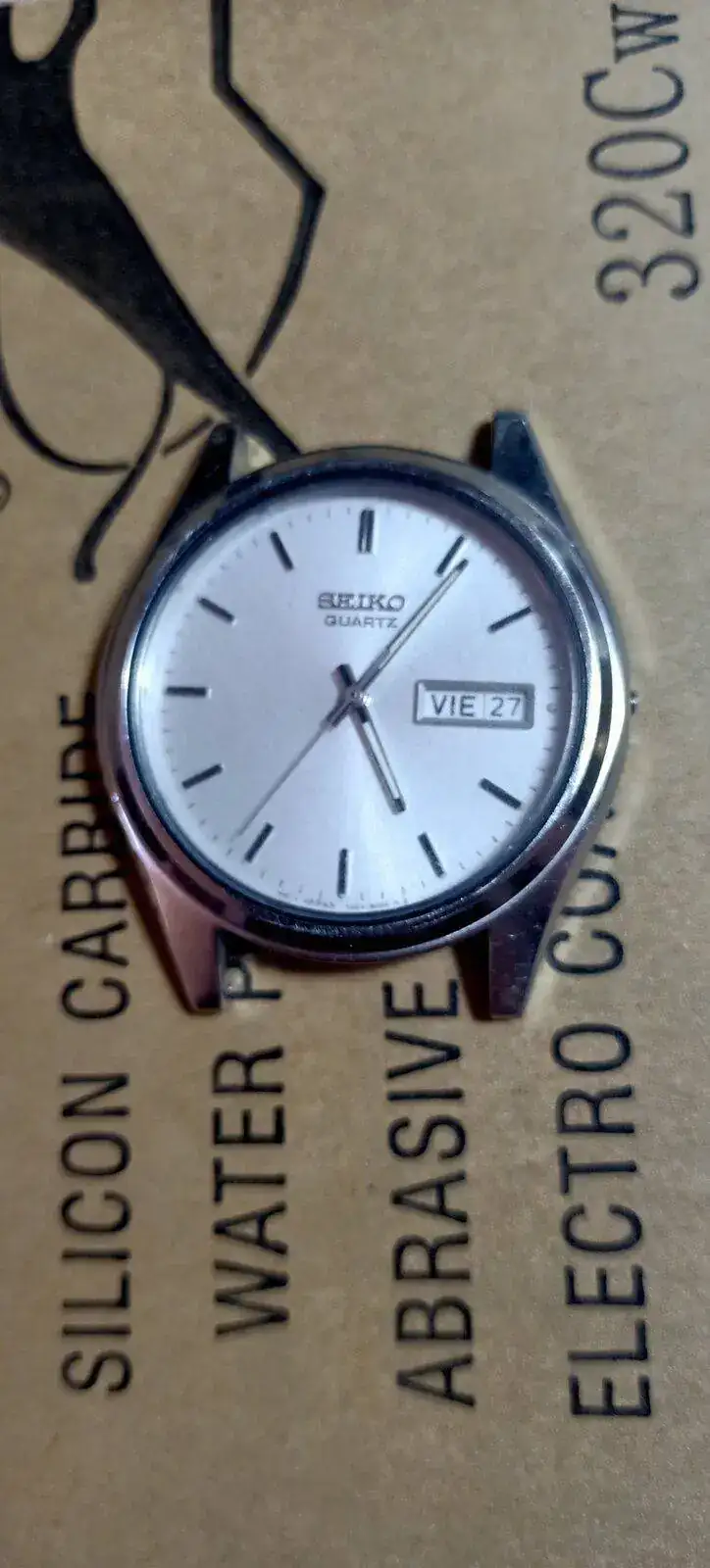

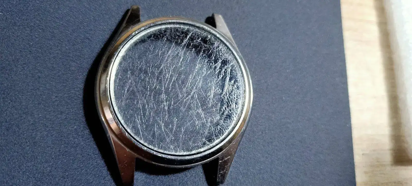

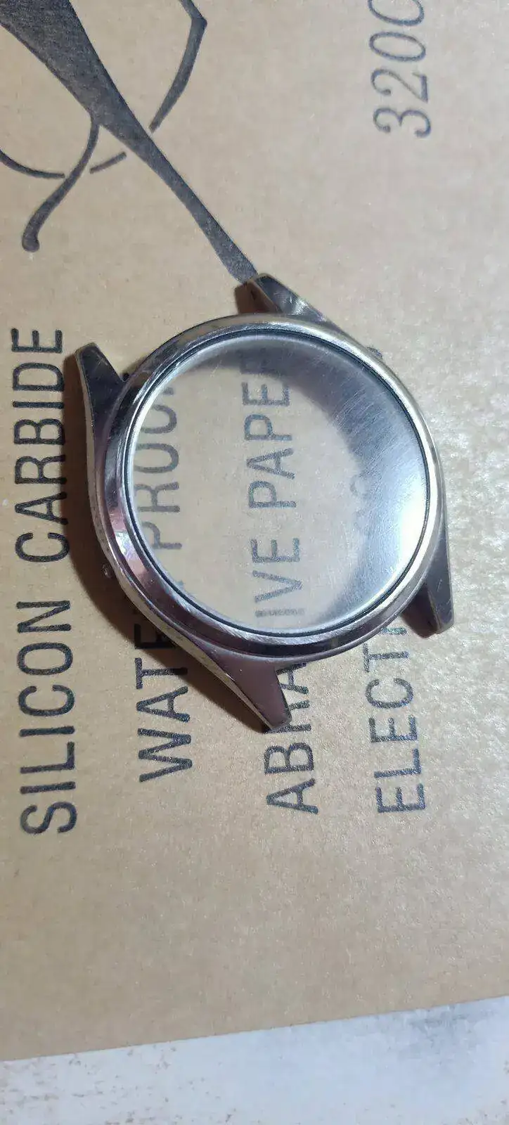

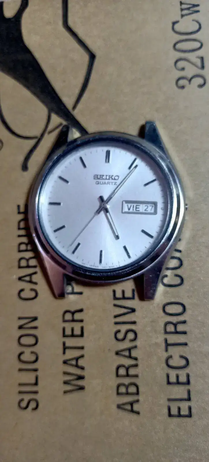

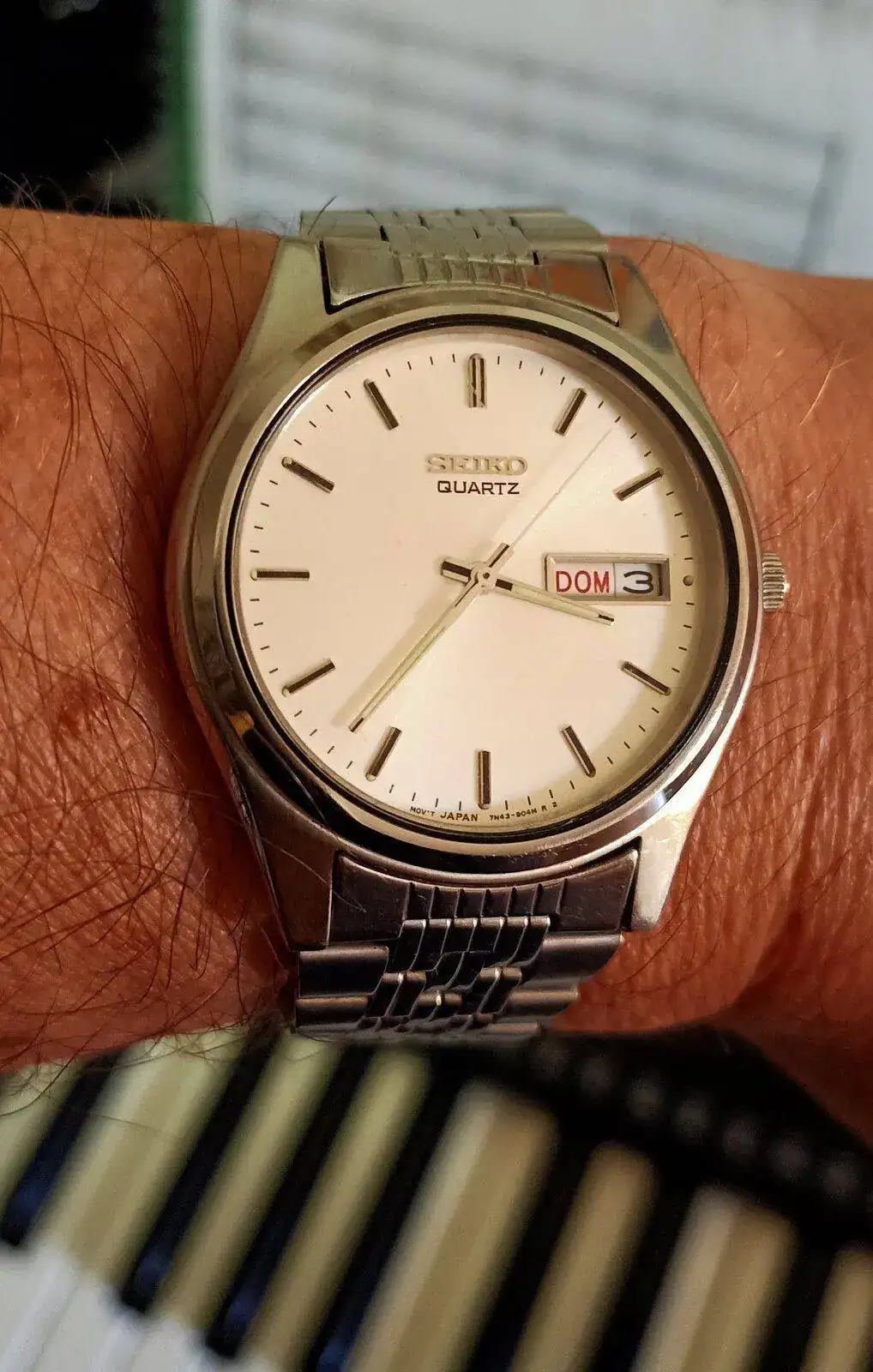

Ahora le tocaba al cristal. Lo más fácil hubiera sido cambiarlo, pero queria probar si era capaz de restaurarlo. Fué cuestión de lija al agua y despues con óxido de cerio. Nunca lo habia probado en cristales, en plexys si, con Polywatch. La verdad es que quedó muy bien.

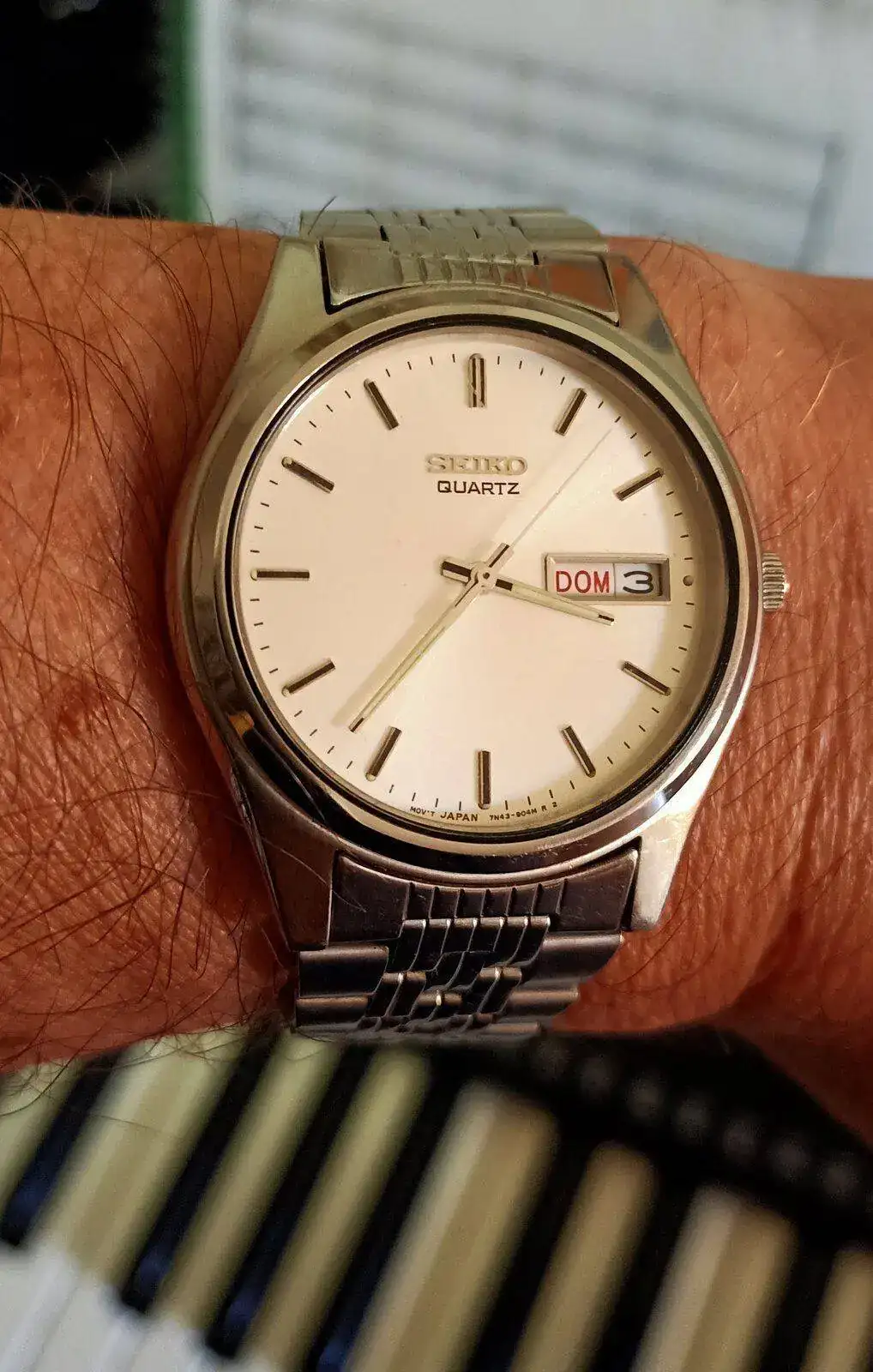

Y bueno, estoy contento con el resultado y la precisión pues, la de un cuarzo. Me gusta ponermelo para el día a día.

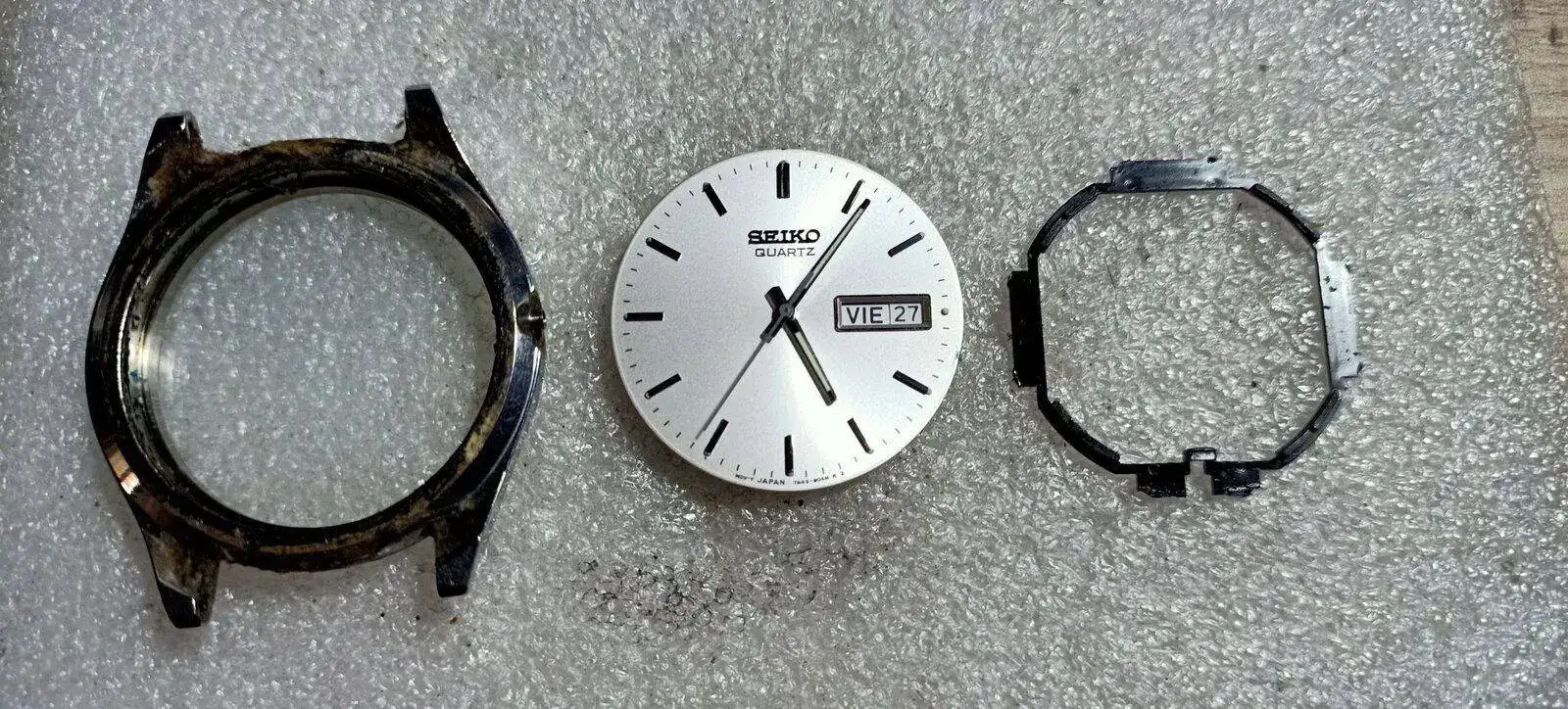

Me resulta familiar, entre otros, tengo un crono Seiko Mónaco en el que los pulsadores habían dejado de funcionar por la mugre que atesoraban
, yo ya he optado por pasar a sistemas menos artesanales, me hice con una limpiadora de ultrasonidos y ahí van las piezas sueltas con sus muestras del ADN de 4 o 5 generaciones, añado un generoso chorro de Fairy y salen niqueladas. Lo de los cristales minerales de Seiko es un tema duro
