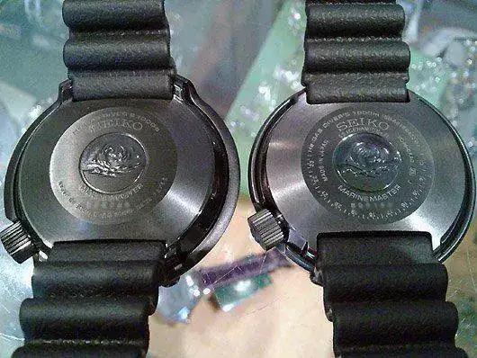

En relojes descatalogados monobloque hay que meter al padre del MM, el 6159-7001:
Tambien el primer Tuna, el 6159-7010:
Los Tuna actuales tambien son monobloque, el SBDX011:
