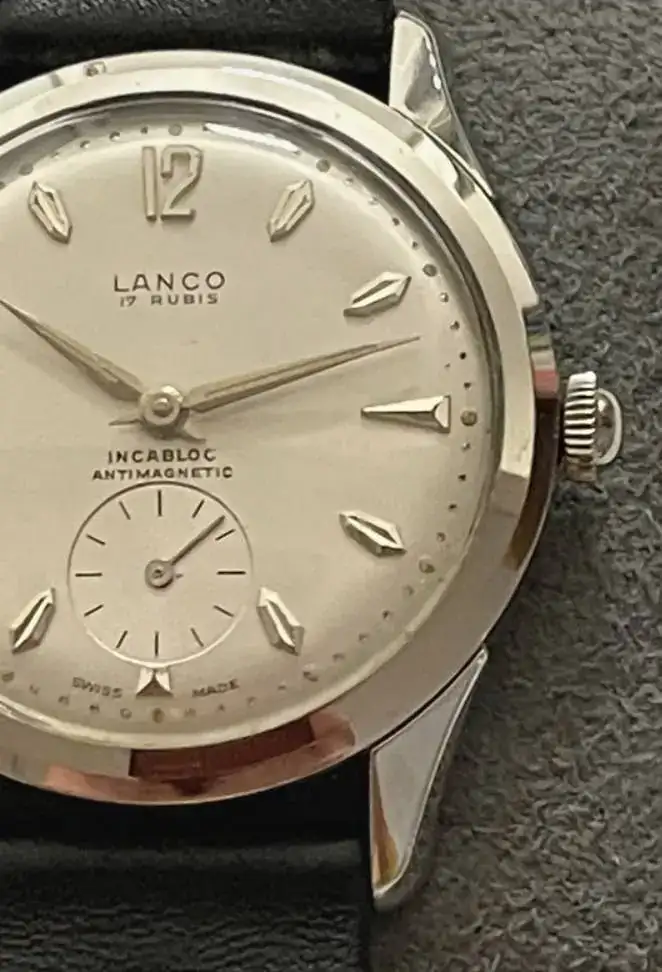

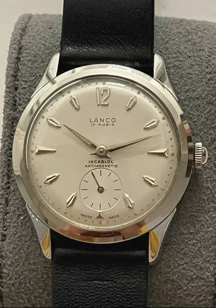

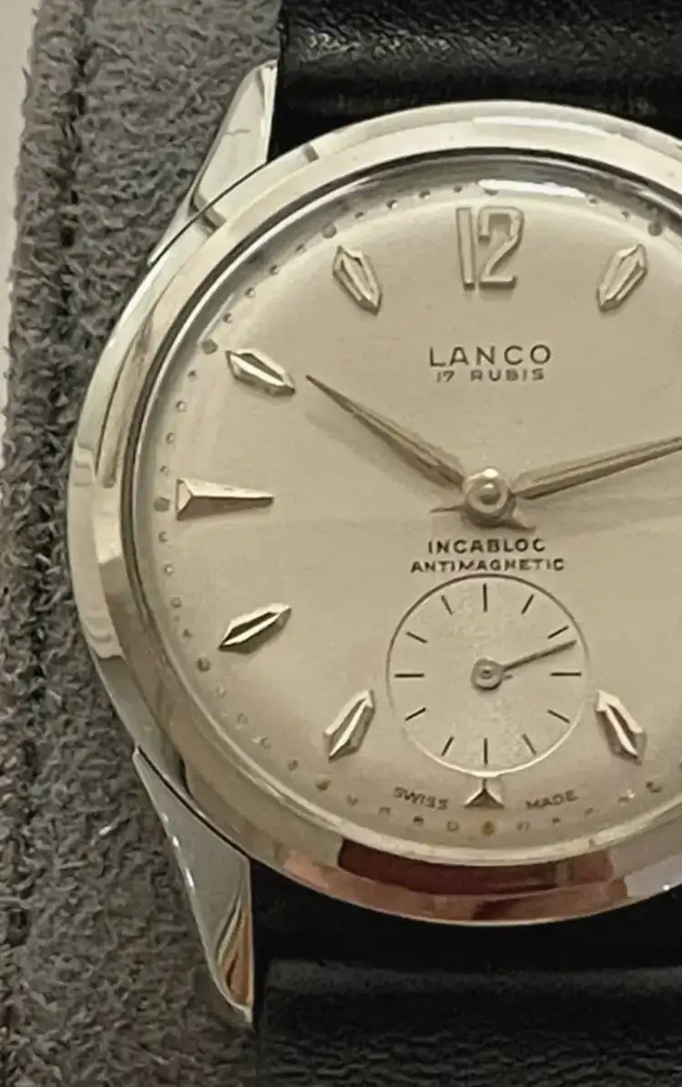

Buenos días.
Pregunta al respetable, que tenéis muy buen ojo, ¿está repintada?
Graciask
Reacciones: txema2
La calidad de la foto no es buena, pero si tuviera que apostar diría que sí (las marcas de la subesfera no están muy "finas")
Reacciones: Green y Jose Perez
Ese swiss made está muy bien y es de lo más difícil de hacer. Hay distinto tamaño entre "incabloc" y "antimagnetic" pero no sé como es el original, así que .... Por lo demás yo la veo muy bien salvo que la minutería no se ve bien por la foto, aunque parece aceptable.
Pero yo no tengo ni idea de esto, así que debes hacerme el mismo caso que me hace la jefa.
Muuuuuchas gracias!
Si está está muy bien.
Más fotos ayudarían
Reacciones: Cuatrozetas
Juraría que sí, pero solo me baso en que encuentro desproporcionadamente grandes las leyendas Incabloc y Antimagnetic.
Si es restaurada, me parece muy aceptable. Perfectamente aceptable. Del mismo modo que hay muchas que, estando originales, no me parecen aceptables.

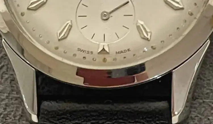

Vamos allá:

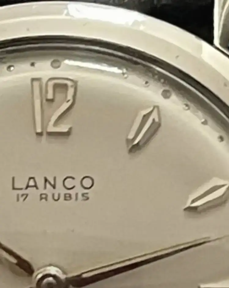

Lo que yo veo es: estos puntos parecen tritio, por lo que parece original (rojo)
Pero veo que los marcadores no están alineados (amarillo) ¿esto es común en esferas originales?
    4,2 KB · Visitas: 106
La aparentemente mala alineación de los índices con los puntos se puede deber a la perspectiva y a la distorsión del cristal; al fin y al cabo estamos hablando de una sola foto. De tener tres o cuatro del mismo, eliminaríamos las dudas.
Reacciones: julius1022, Cuatrozetas y AbderramanII
Gracias, además, estoy pensando que se ven desalineaciones en relojes actuales.
Reacciones: rafagil
HOLA¡ POR LA MISMA DESALINEACION ME PARECE QUE ES REPINTADA Y TAMBIEN LA DISTANCIA ENTRE LA "L" Y LA "A" ES DIFERENTE A LAS DEMAS LETRAS.
Un ABRAZO AFECTUOSO.
Reacciones: Cuatrozetas y AbderramanII
Está dificil...
Las letras tienen pinta de ser de la epoca pero me hace ruido la esfera tan impecable... Encima Lanco ha sacado relojes con distintos logos y tipos de letra (la A redondeada, el logo de la L o alguna estrella) como también texto a dos tonos en la misma esfera. Ahora bien, si todo lo demás está en condiciones (maquina, caja, corona) y a buen precio, lo pensaría.

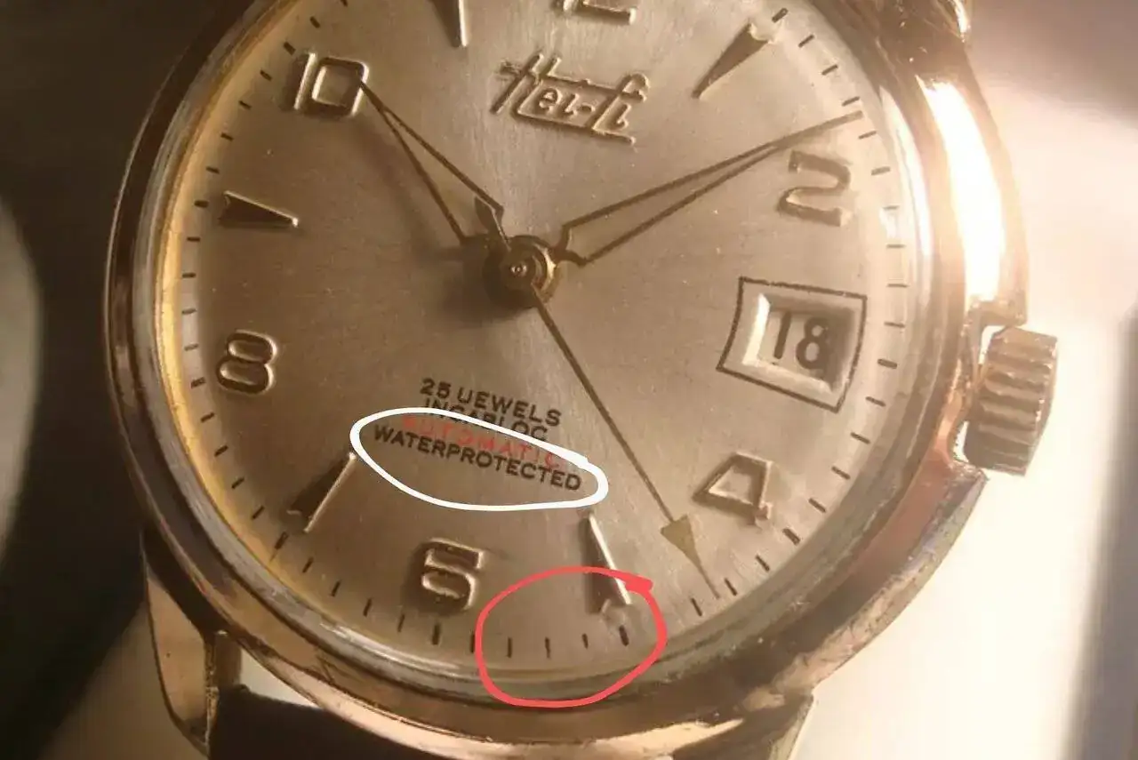

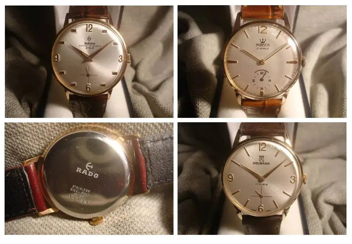

Ya que estamos, acá algunos ejemplos de esferas repintadas. Encima el vendedor dice que los relojes son 100% originales. Hasta le graba el logo en algunas tapas! El usuario es un tal Gonzanes.

Muchas gracias por la información. No tenía intención de compra, solo cacharreaba, lo vi y dudé, de ahí la pregunta

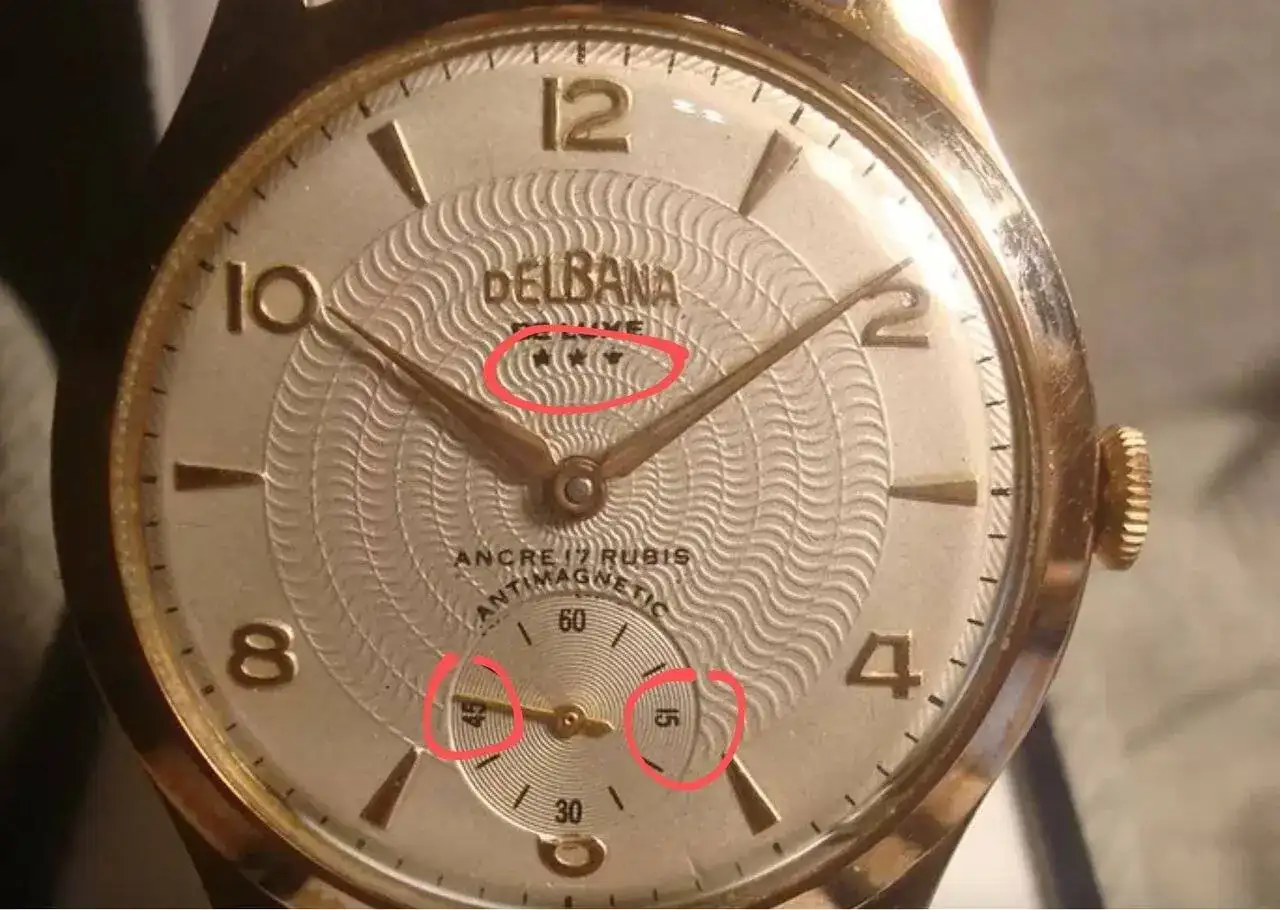

Del enlace que mandas, hay algunos muy evidentes:
Estos casos, los veo claros, porque son muy evidentes, en otros, dudo. Gracias!

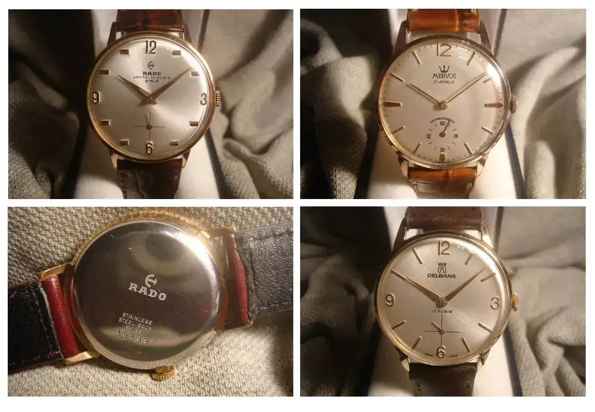

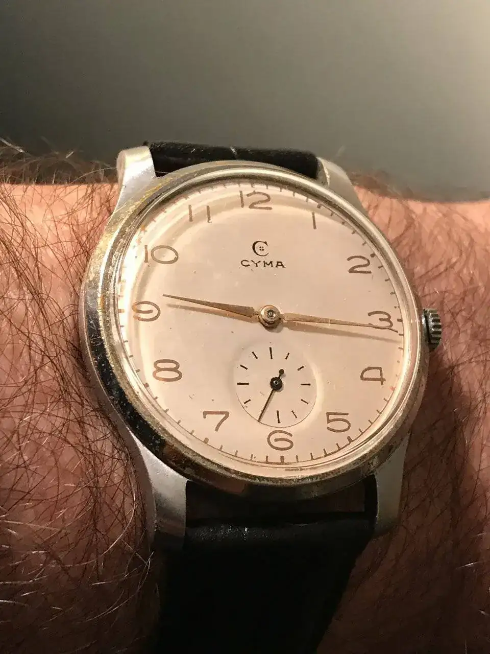

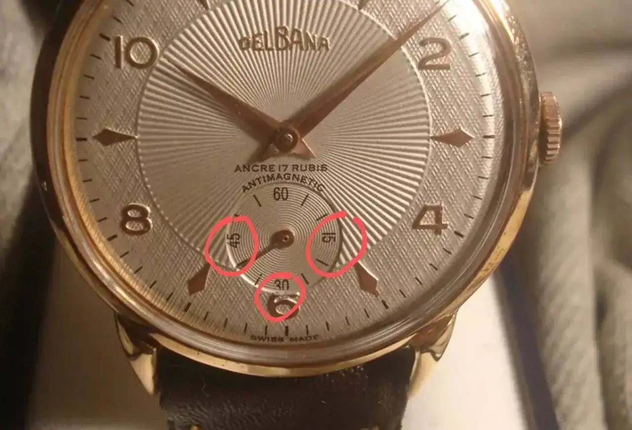

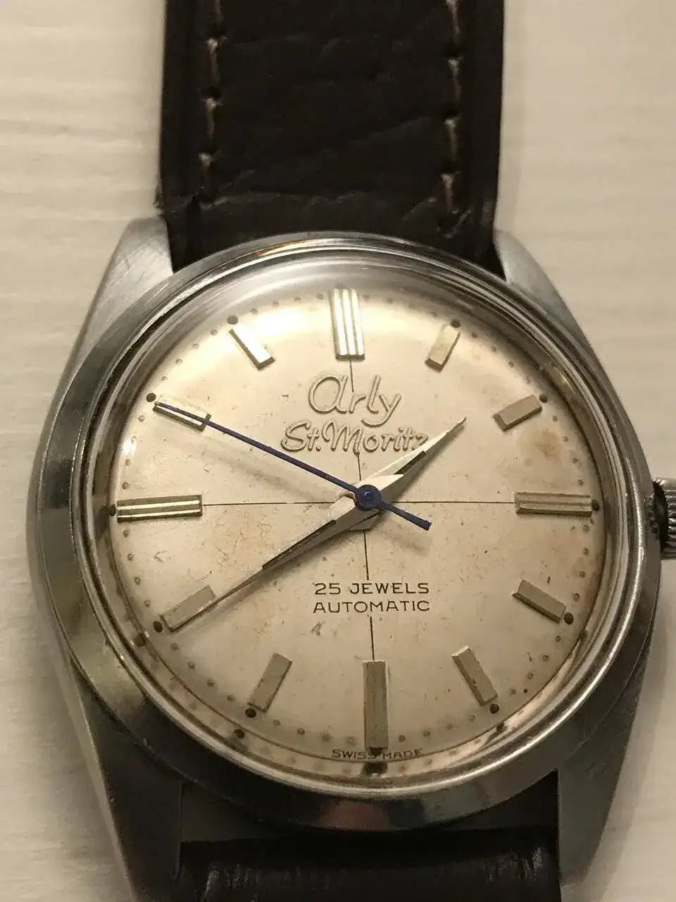

Pondré un ejemplos: el Arly creo que lleva un segundero que no es el original, por lo demás la esfera o dial es auténtico, me encantan las manchas y la suciedad del paso de los años.
Y ahora otro ejemplo de esfera totalmente restaurada, este CYMA lleva el calibre de los años 30/40, concretamente el cal. 230 de CYMA lo compré por esa razón es una pieza que sigue siendo auténtica aunque su dial esté más que repintado.

Y ahora otro ejemplo de esfera totalmente restaurada, este CYMA lleva el calibre de los años 30/40, concretamente el cal. 230 de CYMA lo compré por esa razón es una pieza que sigue siendo auténtica aunque su dial esté más que repintado.Ver el archivos adjunto 2841387
Claro que un reloj con la esfera restaurada sigue siendo auténtico, faltaría más. Esa nunca ha sido la discusión. Lo que sucede es que pierde su esencia original, sobre todo cuando se hacen restauraciones de autor, y de libre inspiración, que desgraciadamente son muchas de las veces. Y como todo en el mundo, depende del gusto y la aceptación de cada uno. Hay quienes no las toleran, hay a quienes les da igual, y hay incluso quienes las prefieren, pero lo que no puede ser es que tengan el mismo valor en el mercado que un reloj en estado original, y lo que es mucho peor, que te lo intenten colar como original.
