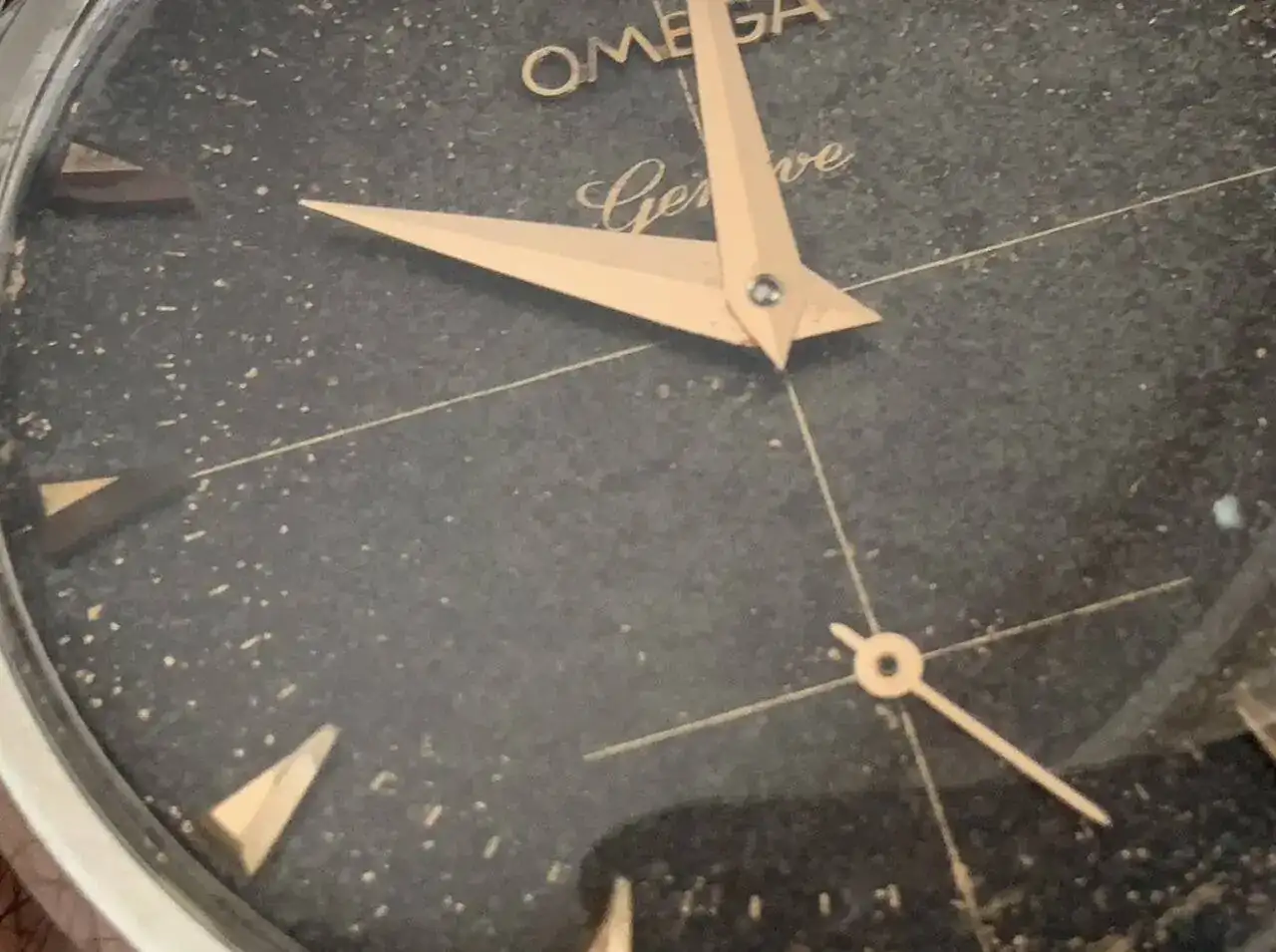

Por ejemplo, las esferas negras, tan buscadas, etc.
En Omega clásicos como Constellations y Gèneves de época, no se trata de letras doradas pintadas sobre fondo negro.
Es un fondo del dial dorado con una capa de negro por encima, que se quita en negativo
para dejar a la vista el dorado del fondo... letras, numeros etc.
Eso, examinandolos con bastante aumento, se ven las letras sin volumen de tinta,
sino que están planas, por debajo del nivel del grosor de la tinta negra.
esto puede servir para ientificar si fue restaurada o no..
así como las letras blancas sobre fondo negro, en este tipo de piezas era muy irregular ver esto,
y puede ser otra forma de identificar una pintura original de otro que no lo es.
Por ejemplo, esta esfera restaurada, no es perfecta ni mucho menos, pero se acerca a lo que era originalmente,
y hubo que restaurar, porque como en muchos de estos modelos el dial se encontraba en pobre condiciones.
(había como una capa tipo acrílico sobre el dial que se cuerteaba y levantaba en unos años).

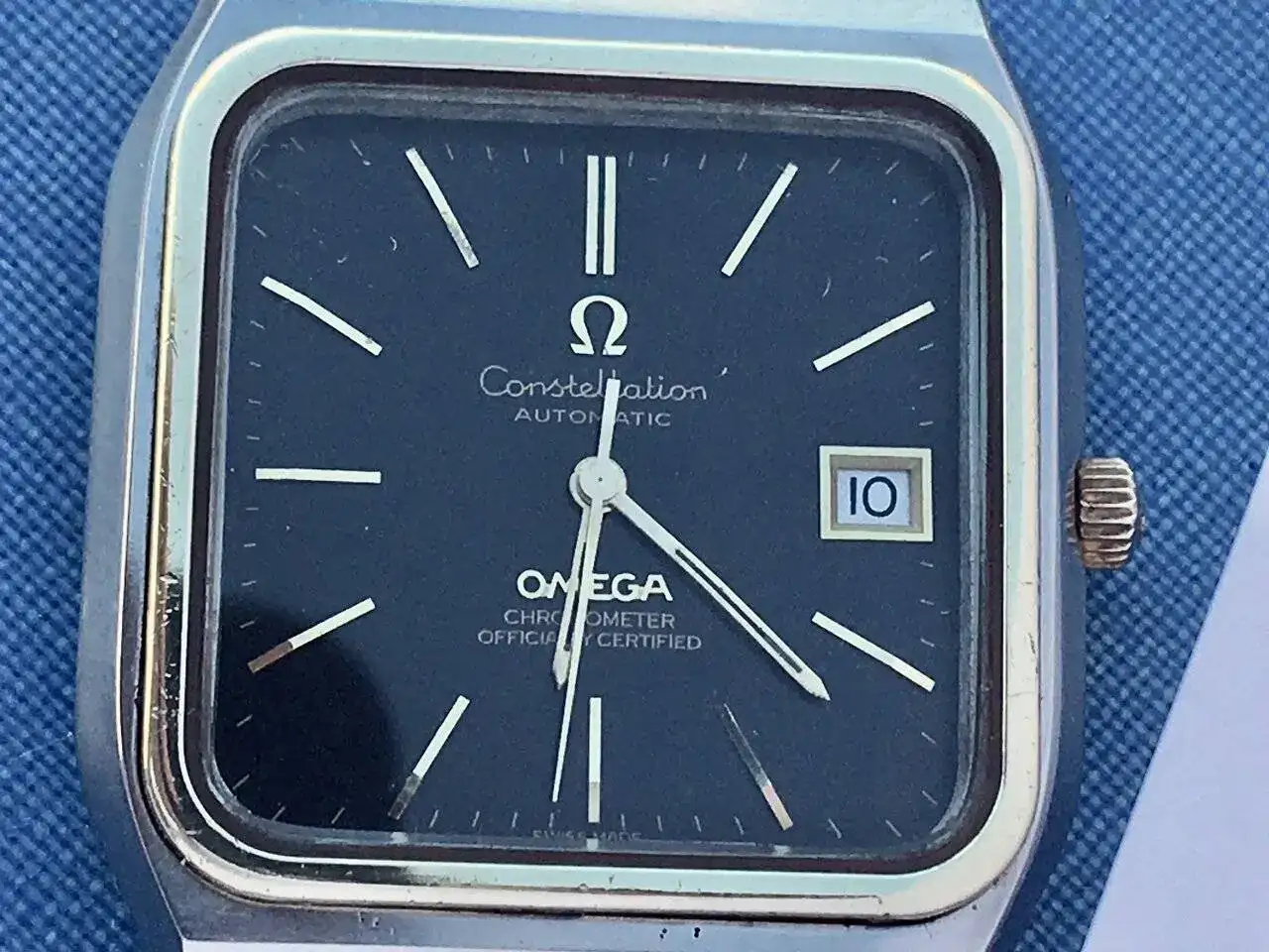

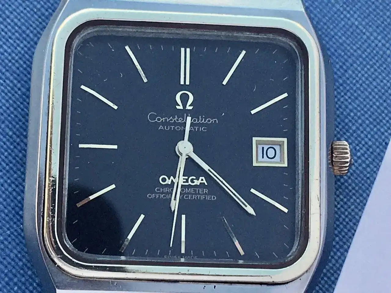

Desconocía lo que comentas de las esferas negras, y efectivamente, lo acabo de comprobar en mi Geneve, y como dices, se puede apreciar perfectamente como en las zonas deterioradas se vislumbra el tono dorado.
Reacciones: Cuatrozetas y argus

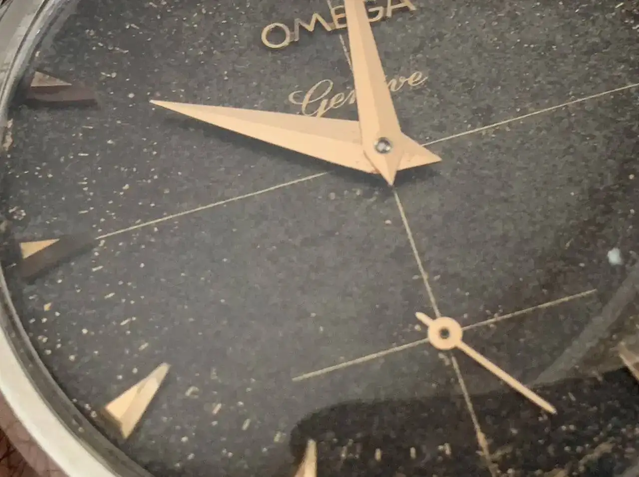

Ver el archivos adjunto 2842545
Uno de los diales que más me gusta en Omega.
Es de un ref. 2903?
Gracias por compartirlo.
Álvaro

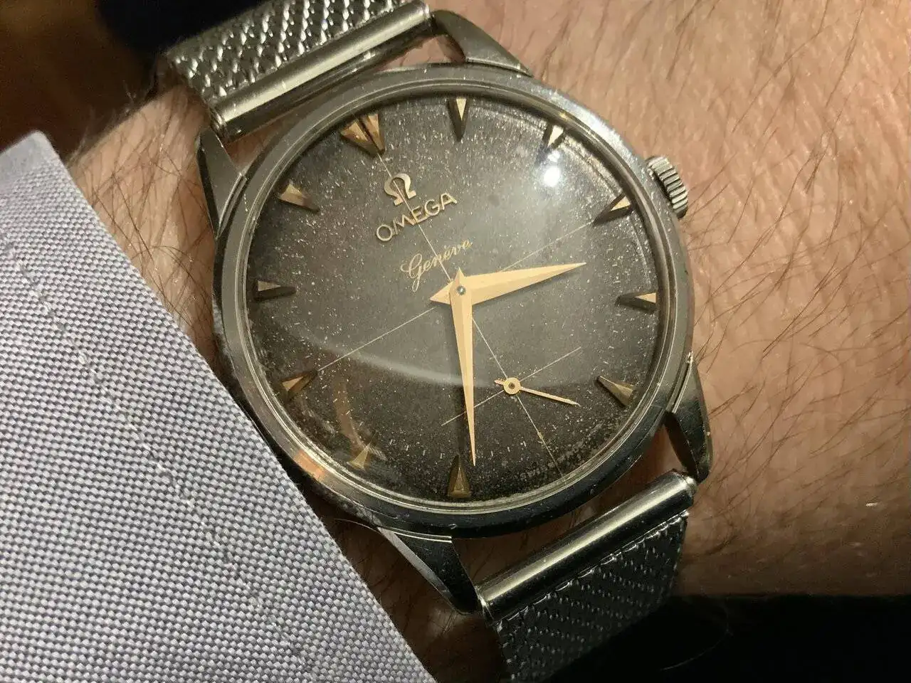

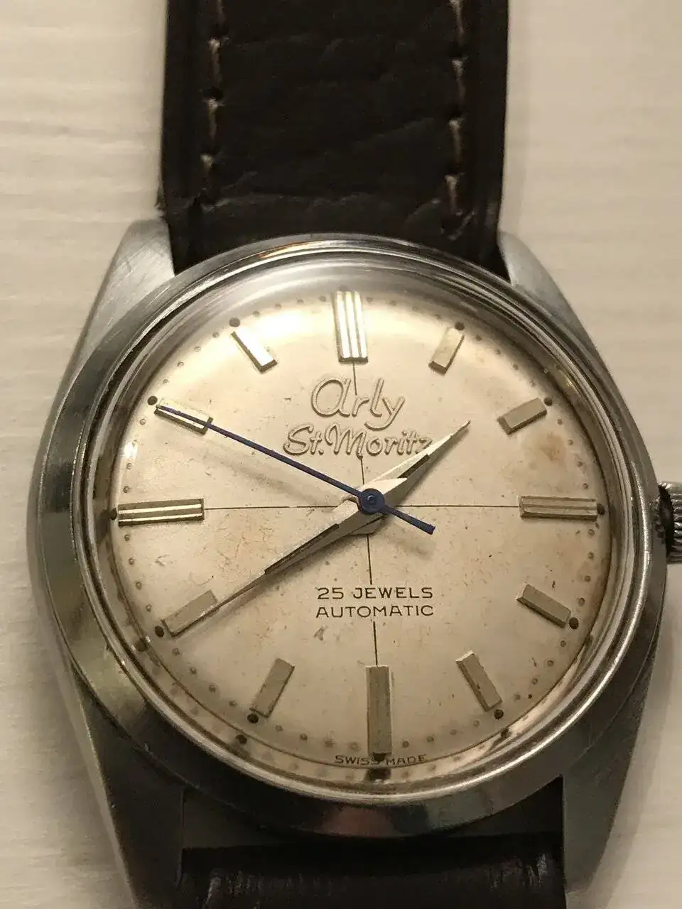

Pondré un ejemplos: el Arly creo que lleva un segundero que no es el original, por lo demás la esfera o dial es auténtico, me encantan las manchas y la suciedad del paso de los años.Ver el archivos adjunto 2841361
Linda pieza,
en las letras tiene esa especie de serif, que es una manera más de sumar puntos a la observación,
al tratar de determinar la originalidad en diales.
Como en tu dial, el luminoso ya avenjentado, también puede ser un indicio de originalidad.
Lo del segundero, puede ser, pero le va bien. Le da un carácter y creo que no lo saca de línea.
Esos fresados circulares que tiene el dial, como índices de minutos, también pueden ser un detalle, al observarlos,
para ver si están con el metal a la vista (que generalmente era el efecto deseado, así contrasta con el fondo),
o está cubiero por pintura.
El largo de las agujas muchas veces también da un indicador de reemplazo o no.
Álvaro

Nivelón ! Gracias por los aportes.
Es de un ref. 2903?
Álvaro
2748 con una 266 de 1956.
