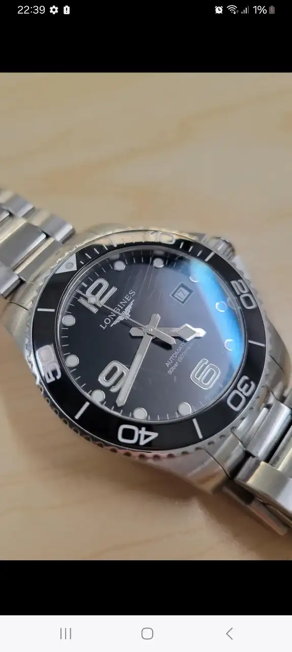

Hola compañeros he visto la foto de este Longines hydroconquest con el cristal rayado es normal que se raya o se degrade el antireflejante. Que experiencia tenéis con vuestros relojes?

El antireflectante es normal que se raye, dependiendo de lo bueno que sea y de con qué roce.

Es un recubrimiento que viene aplicado sobre el cristal de zafiro o mineral. Como se aplica sobre el cristal, es normal que se raye.
Otra cosa es que sea un antireflejos interno. Ahí está protegido.

Pues sí, es normal que se raye.
Ahora bien, yo tengo un Hydro como el tuyo desde hace varios meses y dándole un uso normal no se raya. Es cierto que soy bastante cuidadoso, y evito gopes y roces innecesarios, y me lo quito para hacer según qué tareas. Pero sí, es el problema de aplicar AR externo a los zafiros, y personalmente es algo que no entiendo que hagan las marcas. Es cierto que le da mucha más claridad al cristal, pero el riesgo de arañarlo es bastante grande.
Un opción sería eliminar esa capa de AR con algún tipo de líquido. Me suena que hay compañeros que lo han hecho.

Claro que es normal
Lo anormal es que la cara interna que llevan también muchos relojes se pueda rayar ya que no tiene contacto con agentes externos
El antirreflejos es un tratamiento que se aplica al zafiro que hace que no tenga brillos y parezca que no hay cristal.
Breitling lo utiliza mucho y en los Chronomat y Navitimer era de una calidad excelente.
Es un tratamiento que de no mantener con cuidado puede degradarse.
Una prueba para ver si un cristal lleva aplicado este tratamiento es ver a contraluz el reflejo de una bombilla iluminada o lámpara, ya que la imagen muestra la bombilla de color violáceo.
De tener rayas o estar degradado lo mejor es pulir el cristal y dejarlo sin esta aplicación.
Mucha gente lo lleva a relojero y otra lo hace incluso con Capecod, puliendo a conciencia hasta eliminar la capa de antireflejo.
No es un problema y creo que aunque la legibilidad y presencia de un cristal con este tratamiento es muy buena y parece que no lleve zafiro, el cristal de toda la vida sin este tratamiento bien vale también.

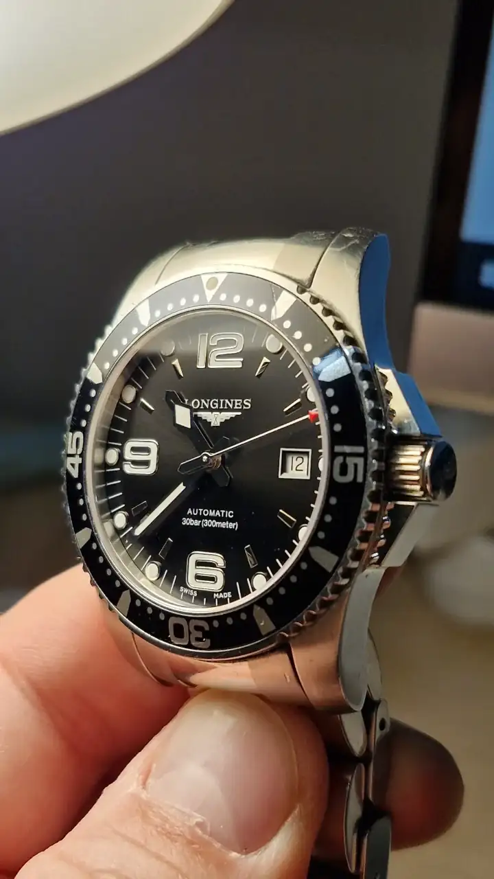

Supongo que mi Hydroconquest también tiene antireflejos, pero me resulta extraño que tras 8 años de uso casi diario no tenga ninguna rayada, o no consigo verla. Y la caja y el brazalete dan pena 😅...

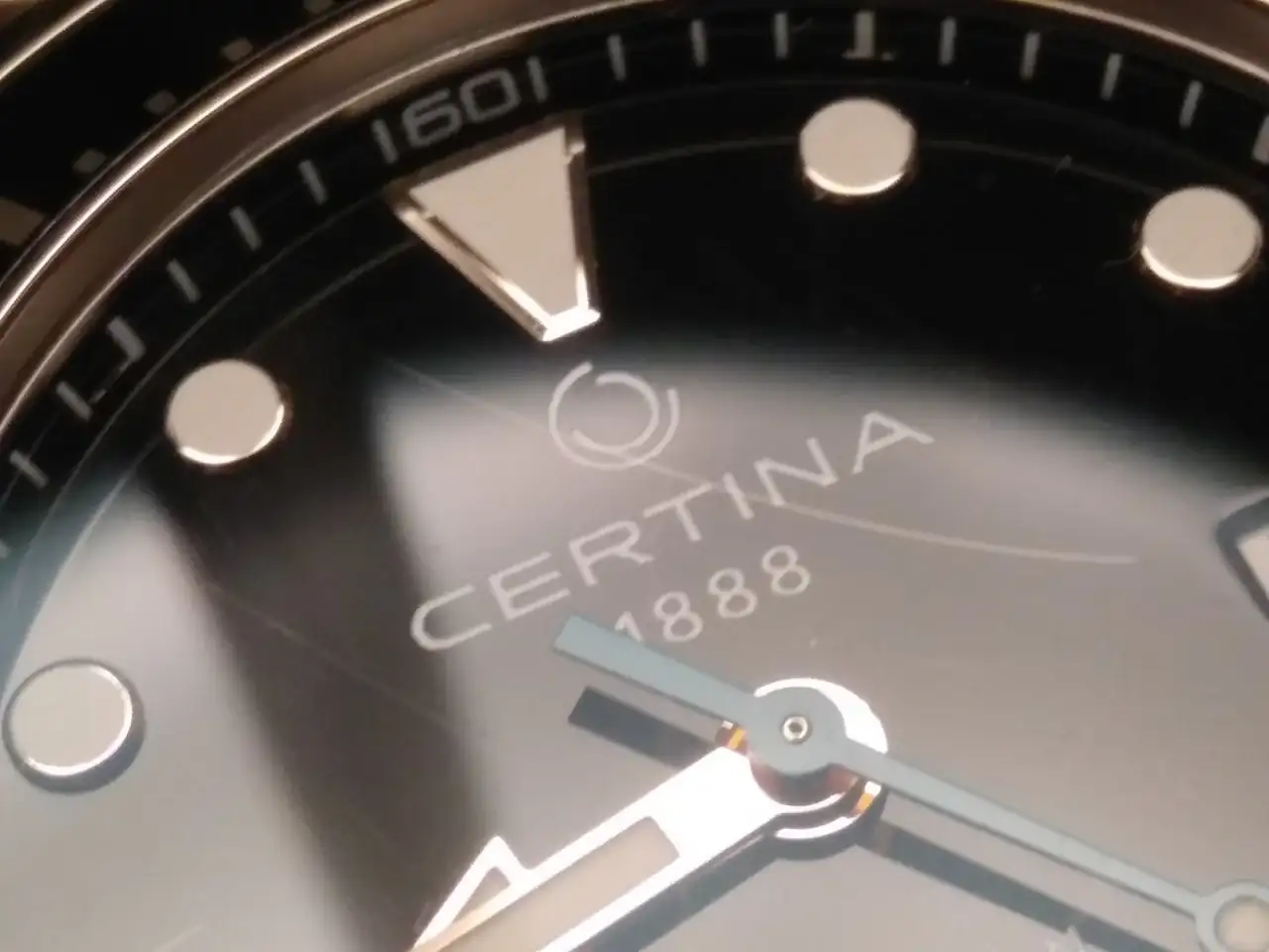

Yo rayé el AR del DS Action y lo llevé a que lo quitaran.
