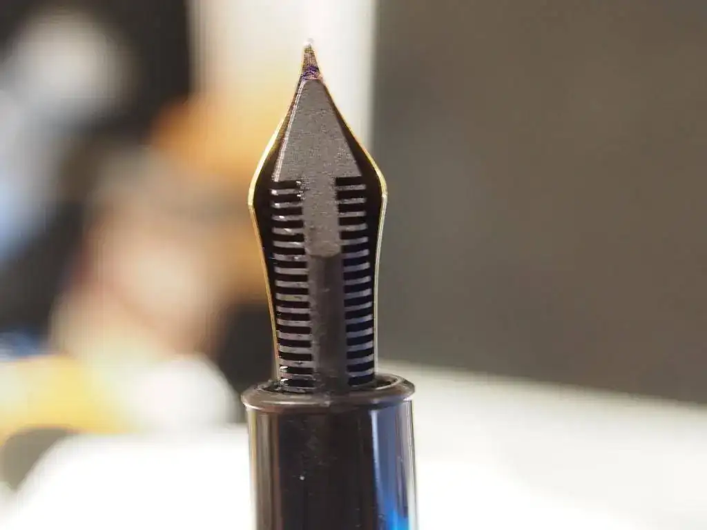

¿Y este, entonces, de qué fecha será? Como dato adicional, os digo que en el anillo del clip no aparece grabado número de serie, solamente "Germany"
Ver el archivos adjunto 241500
fabricado entre 1969-1975. Además si no ha sido reparado y todo es original debería tener un plumín 18C (no 18K) tri-color y la rosca del émbolo de plástico. Buena pieza.
Correcto, aunque también podría tener un plumín 14C (no 14K).

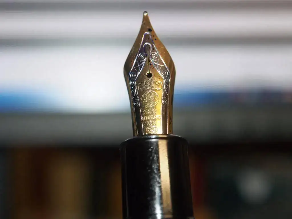

El plumín parece ser tricolor (una franja en V rodiada, y todo lo demás dorado), pero pone 18 K; la rosca del émbolo, en efecto de plástico (la comprobación me ha servido de excusa para desmontarlo, limpiar a fondo y lubricar con grasa de silicona). ¿Seguís pensando que es de esos años, 1969-1975, o tal vez puede que el plumín no sea original?
Ahí va una foto del plumín:
El plumín parece ser tricolor (una franja en V rodiada, y todo lo demás dorado), pero pone 14 K; la rosca del émbolo, en efecto de plástico (la comprobación me ha servido de excusa para desmontarlo, limpiar a fondo y lubricar con grasa de silicona). ¿Seguís pensando que es de esos años, 1969-1975, o tal vez puede que el plumín no sea original?
Ver el archivos adjunto 241508

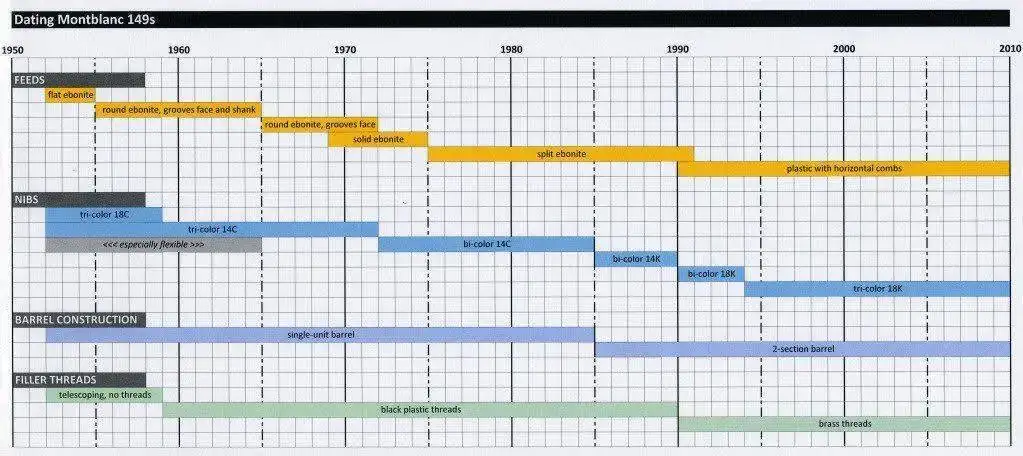

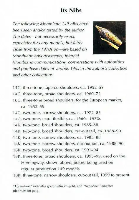

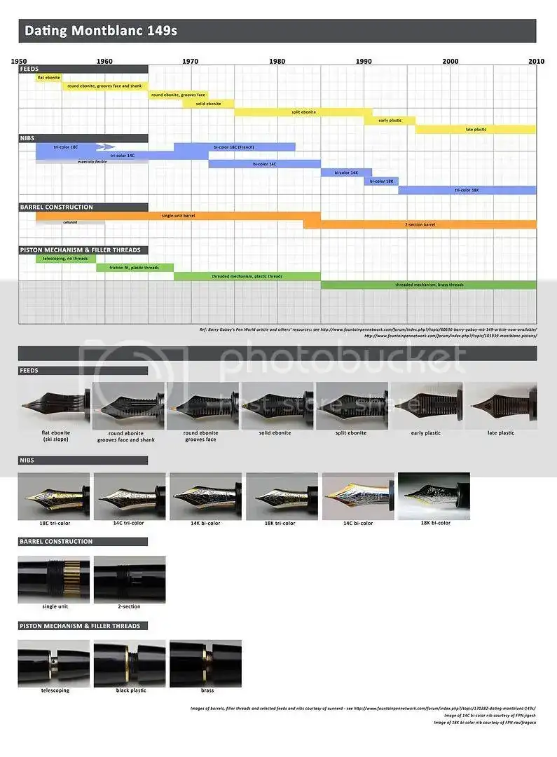

Todo apunta a que la estilográfica es setentera pero el plumín es posterior. Que yo sepa, la principal fuente para fechar una Montblanc 149 es un famoso artículo publicado por Barry Gabay en la revista Pen World. Reproduzco la información sobre los plumines. Aparte de eso, en su momento estuve mirando anuncios publicados en los años 60 y 70 en el archivo digital de la revista The New Yorker, y he constatado que, además de plumines 14C, las MB149 de los 60 y los 70, llamada entonces la Diplomat, montaban plumines 18C. Mirad la foto que adjunto de un anuncio de una Diplomat aparecido en The New Yorker en 1975. Yo mismo tengo una MB 149 con plumín de ebonita solida y plumín 18C (y una de 1962, también con plumín 18C).
También esta el hilo de Fountain Pen Network titulado "Dating Montblanc 149s" que todo el mundo cita, pero a mi el cuadro que se incluye en ese hilo, aunque me parece que es muy meritorio, no me da total confianza pues aunque supuestamente está basado en el artículo de Gabay presenta inconsistencias con éste, además de atribuir los plumines 18C a producción para el mercado francés únicamente, lo cual no es verdad.

He editado mi anterior mensaje debido a un error de bulto: había dicho que mi plumín era 14 k cuando en la foto que he enviado se observa claramente que es 18 k. Por las características del alimentador y del émbolo, parece que la pluma es de los 70, pero el plumín es muy posterior, por lo que deduzco que la pluma había sido reparada y que este plumín no es el original.
