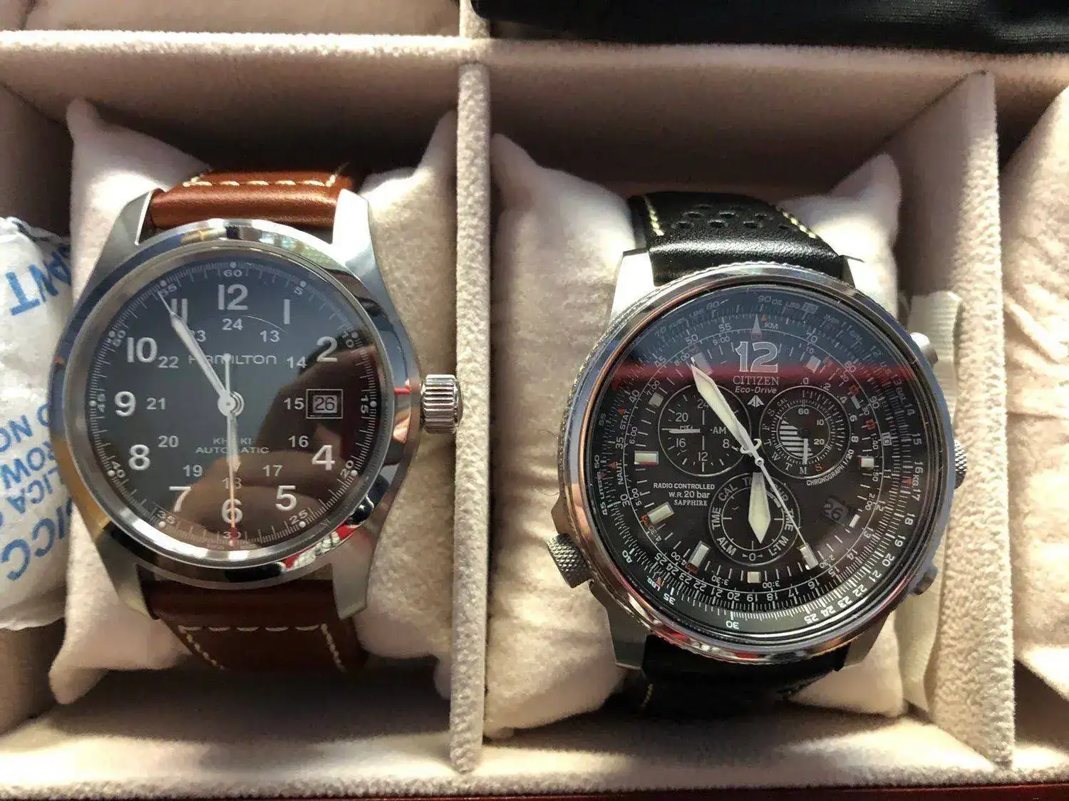

Con un citizen radiocontrolado, mejor dicho con 2 citizen de cuarzo, hecho una foto a los dos relojes juntos cuando la abuja de los segundos se para en el 12 y cuento... en el automático y al otro dia a la misma hora lo mismo.
Ejemplo: +5 seg/dia
