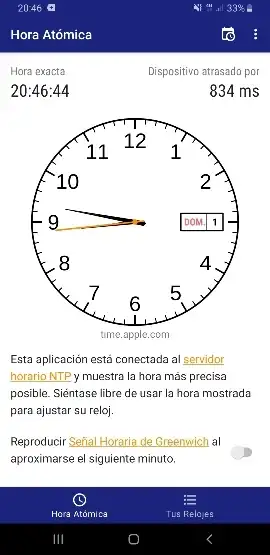

Compañero, puedes explicarme cómo se utiliza esa aplicación?
Claro, yo lo utilizo así:
Abres la aplicación, le das a "Add Watch" y le pones el nombre en "Model" para identificar que reloj es (por ejemplo Hamilton Jazzmaster) y le das a "save".
En la siguiente pantalla aparece un "+" en la esquina inferior derecha. Le das y arriba te aparece GPS time y NTP Time. Si quiero poner en hora el reloj me fijo por esa hora y lo ajusto.
En donde pone "Time of your watch (seconds to :00)" puedes ajustar la hora es decir si en el reloj tengo las 10:46 ajusto en 10:47 y espero a que en mi reloj sean las 10:47:00, justo en ese momento le doy al botón verde de abajo que pone "Measure" y despues a "Save".
Así ya te aparece la desviación y si tienes varias mediciones te aparece la desviación media en segundos/día.
No sé si lo has entendido, no me explico muy bien xD pero es super sencillo. Prueba y cualquier cosa me dices.

Muchísimas gracias!!! En cuanto vuelva del trabajo lo hago y te cuento. Gracias de nuevo!
