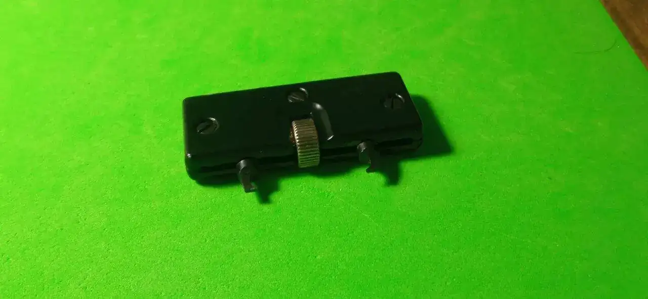

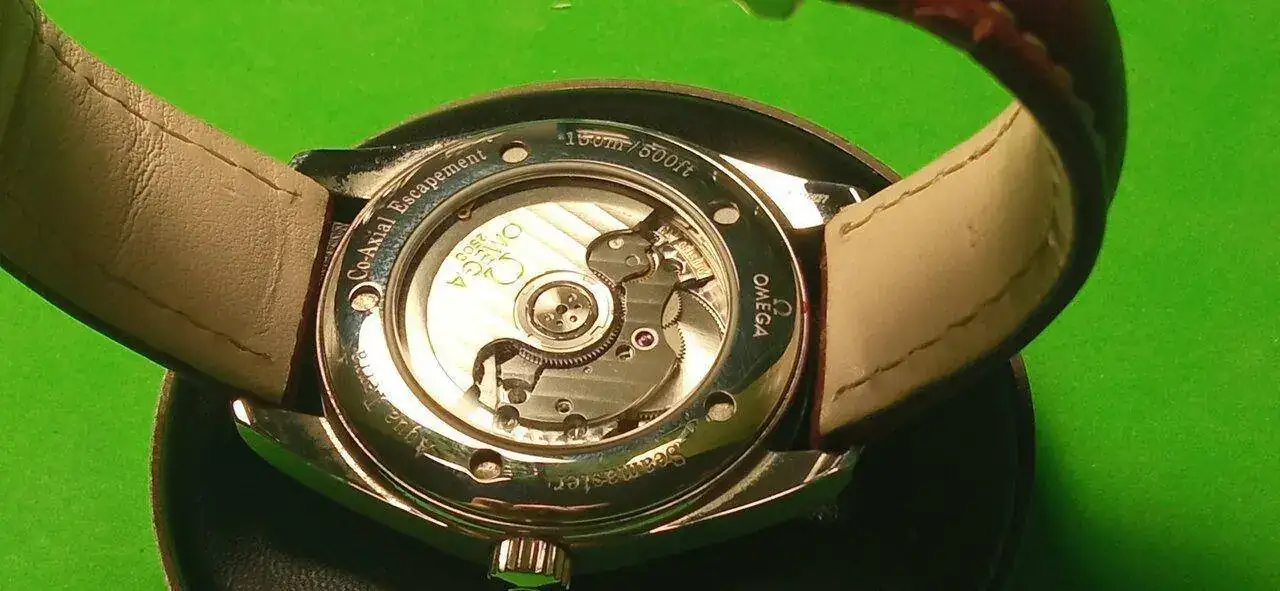

Hola buenas a todos compañeros, les hago una pregunta a los entendidos, tengo que abrir un omega moderno, y dado a mi poca experiencia con la relojeria moderna me encuentro un poco desorientado, les dejo una fotos del reloj y si me pudieran decir que herramienta es la que abre este tipo de caja les agradecería, simultáneamente les dejo una foto de la herramienta que yo intuyó que es la adecuada.

Esa tapa ira roscada y necesitarás una jaxa y las puntas redondas.
La adecuada no es, va a dejar marcas

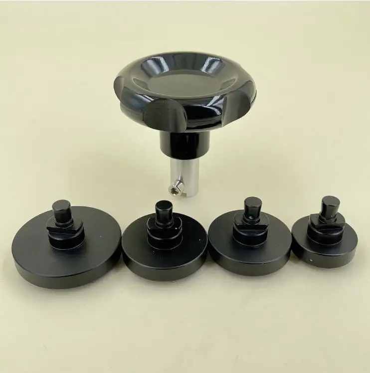

La adecuada es la suya de baso con 5 puntos
Reacciones: Rikito
te agradezco por responder, y esta herramienta que me comentas, ¿cual es su nombre exacto?, te pregunto para poder encargala por Aliexpress en el caso que este, o por Amazon.
No se si las habrá, yo las compré en omega
Yo tengo la Horotec, con 2 anclajes de 2 puntos la abres sin problema y sin rayar ya e abierto algunas.obiamente original es 100%100 mejor...ya que de usar cosas raras ....con mucha probabilidad seguro se escapa y se va a quedar una marca.....que sin comentarios.......

Esta es una de esas herramientas, al igual que muchas otras, de las que no disponian en lo talleres donde trabaje, y para abrir y cerrar estos relojes, los enviábamos al almacén de relojería, el motivo no era otro que su alto costo, por no decir lo dificeles de conseguir, y el poco uso que se les dba, a no ser que fuera un taller autorizado, pero hoy día tenemos aliespress y sus réplicas chinas de bajo precio, para salir de un apuro.
Reacciones: eryerba
gracias a todos por responderme compañeros, al final opté por la opcion que me recomendo 6aly y lo encarge por Aliexpress
