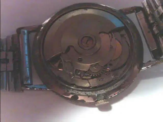

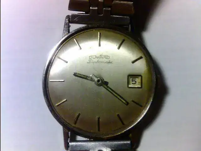

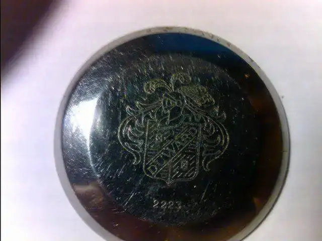

Heredé de mi abuelo hace años un Duward Diplomatic, creo que de los 50, y quiero restaurarlo. Si no recuerdo mal a principios de los 90 alguien lo llevo al relojero por que no funcionaba y estaba algo deteriorado. El relojero le puso una correa metálica, limpió la esfera; sustituyó las agujas y reparó (mal) la maquinaria. Años mas tarde me casé y en la mudanza pregunté a mi madre por el reloj, llevándome la sorpresa de mi vida al verlo en semejante estado. Ahora, como el paro aburre,
quisiera arreglarlo, ya que para mí tiene un valor incalculable.
¿Alguien reconoce el modelo?. Necesito saberlo para conseguir fotos y poder restaurarlo.

La esfera parece hallarse en buen estado general, salvo esa mancha a las 3
y las agujas algo sucias, aparte de faltarle, aparentemente la aguja de segundero central.
El movimiento parece ser un ETA calibre 27xx, ya otros lo dirán mejor,
otro foto con el rotor del automático hacia el otro lado, se apreciaría :)

Mi opinión de este reloj es,
*Hacerle un service/revisión con un buen relojero (hay una lista de conocidos profesionales en el foro)
Eso incluiria la colocación del segundero, cambio de corona y plexi (cristal).
*Llevar la caja a pulir y niquelar
*Cambiarle la malla metálica por una correa de piel
No tocaría las agujas, ni el cuadrante/esfera/dial,
a no ser suavemente con algún hisopo apenas humedecido,
y otro seco luego.
El cuadrante/dial parece color champagne/dorado, una correa de piel marrón le iria de maravillas.
La hebilla, del color de la caja, asi como la corona.

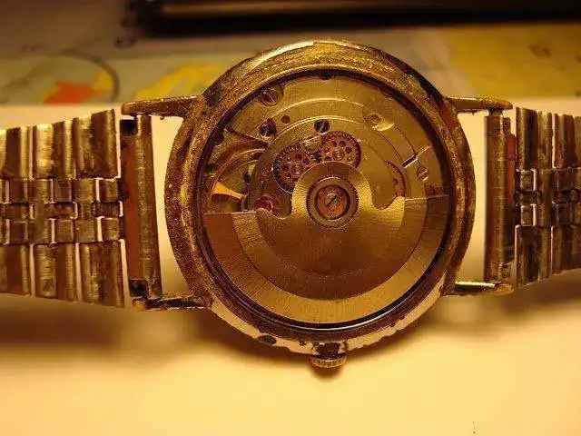

Con respecto al año del reloj, intentaré indagar llamando a un familiar. También pongo una foto de alta resolución con el rotor al otro lado.

Es un calibre 2622, no se ve muy bien por que cae justo bajo el volante y la lupa no da para mas.
Es el 2622R entonces, la denominación "R" -que no figura estampada-
se debe al rodamiento con bolas del rotor.
Un movimiento que salió a la pista hacia 1965, utilizado por muchas "marcas",
Festina, Cyma (como R.804), Maty Besançon, Benrus, Doyle, Fortis, Technos, Election, Corum...
con distintos acabados y a veces incluso con ajustes cronométricos en marcas como
Bucherer y Gübelin.
Lo dicho antes, un movimiento confiable, robusto, y que va a dar muchos años de marcha,
tengo varios y no hay ninguna queja. :)

Robusto si que es, porque pese a tener mal el rodamiento, si le doy un par de vueltas a mano, se pone en marcha. ¿Llevan segundero estas máquinas?.
