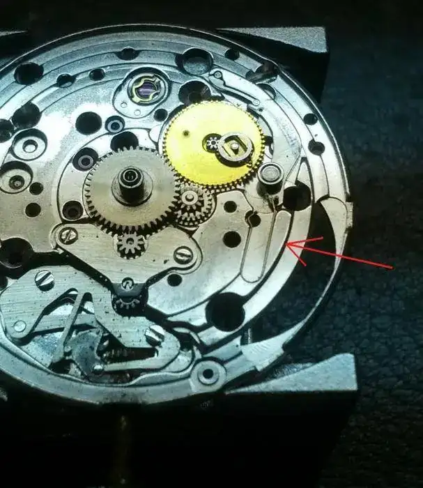

Pues eso, que no sé si le tendré que decir adios. Despues de numerosos éxitos a nivel personal, con relojes se entiende, me decidí anoche a demontar limpiar y engrasar mi certina de los 60. Pero como meigas haberlas haylas lo que no había pasado en un par de meses ha pasado hoy: me ha saltado el muelle del trinquete y no lo encuentro.
¿Sabría alguien decirme donde encontrar alambre acerado apropiado para fabricarme otro? o ¿a alguien le sobra uno de estos "muellecitos" y me lo repasaría?

¿hay forma de que busques fotos por internet, o hechas por ti, del calibre y nos enseñes el muelle?

Al resorte perfectamente lo podés hacer,
En las casas de herramientas de relojería venden unos surtidos bergeon de estos alambres,
para hacer muelles a placer.
Si fuese de sección redonda, te conseguís la más fina de las cuerdas 1as. para guitarra eléctrica
y andan muy bien, pero después quizá vas a tener que revisar el temple, por un tema de tensión.
La guia del Certina 28-10 :
https://www.phfactor.net/wtf/Certina, KFG, Kurth Tech Sheets/1812_Certina 28-10.pdf
y un extracto del mismo donde se ve el crique y su muelle, que es bastante blando.
Alvaro

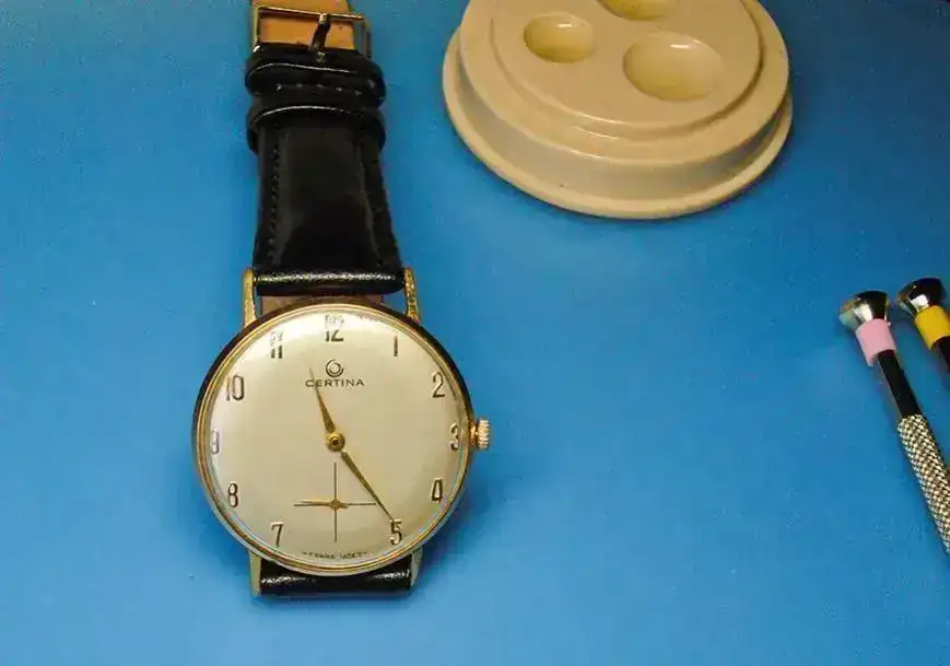

Bueno, pues una vez pasado el susto y recibida la esfera de la restauración, ya está listo para pasar otros cincuenta años ........ je,je,je.
¿Qué os parece? Merece la pena tenerlos ¿no?.
Muy bonito compañero,estos relojes son una maravilla.
