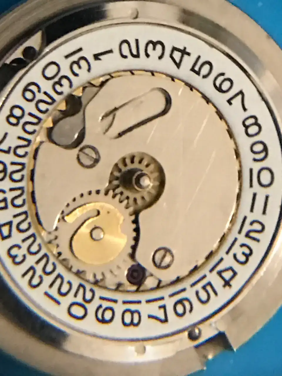

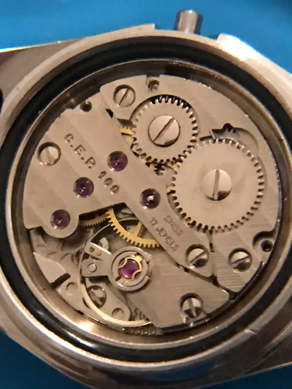

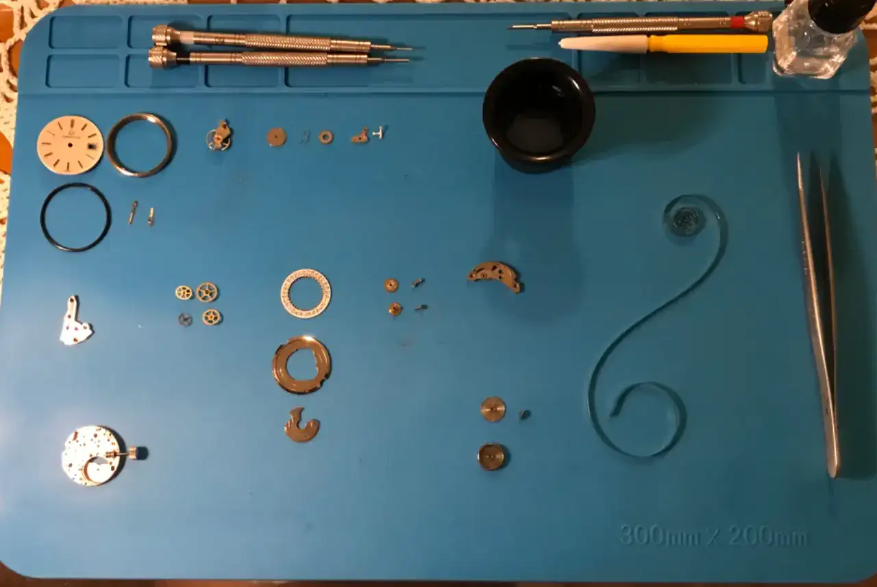

Buenas noches compañeros del foro. Por favor, permitidme que haga una consulta para ver si alguien sabe orientarme en cómo resolver un problema. Hace poco adquirí un reloj Certina de señora que estaba hecho un desastre para trastear e ir aprendiendo: no se le podía dar cuerda por tener el
Muelle del trinquete fuera de sitio, cambiaba de hora con la corona totalmente introducida, no cambiaba fecha… aparte de suciedad, falta de aceite etc. Procedí a desmontar el reloj, hacer lavado y engrasar y ha vuelto a latir pero la amplitud es lamentable y además el escape da saltitos. El muelle espiral tenía un “nudo” y aunque lo he podido desliar, me temo que pueda estar relacionado con la poca amplitud. Los pivotes parecen estar bien, pero estoy bastante perdido en cómo poder solucionarlo. Cualquier ayuda es bienvenida. Dejo algunas fotos, el vídeo con los saltos del escape no me deja subirlos porque pesa mucho. Muchas gracias de antemano.

A simple vista ese volante creo que apenas llega a 40 grados de amplitud. Pero sin ver cómo está el resto es difícil hacer valoraciones.
Por otro lado, no es aconsejable bañar espiral o ancora en alcohol isopropílico más de 1 minuto. En lugar de eso sumergir, sin límite, en benzina de mechero si. Luego se puede aclarar con isopropílico un momento y secar enseguida.

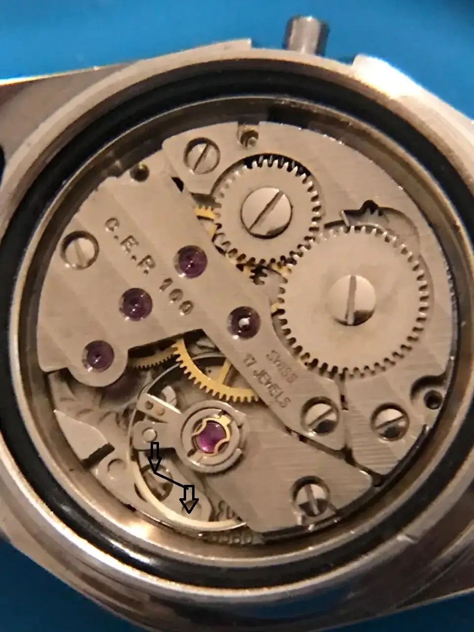

Mira de ir moviendo el porta pitón, del punto inicial al otro punto señalado, al tiempo que observamos si en algún punto intermedio mejora la amplitud.
