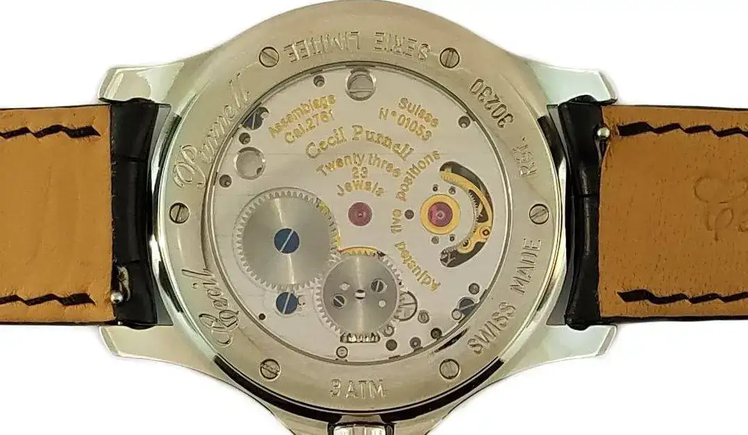

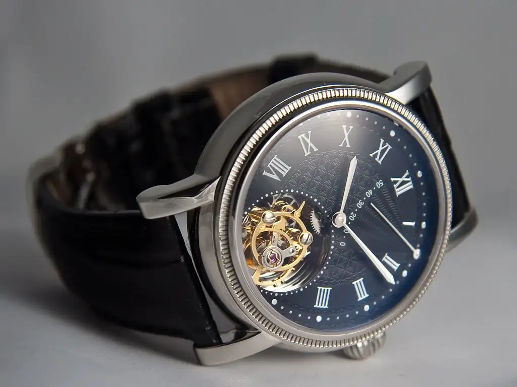

¿ Qué es esto y qué lleva dentro?
  • Iniciador del hilo Iniciador del hilo joler
Es un Millionsmart con calibre Liaoning de unos 400 pavetes. Si os gusta en negro.....
Un tulbillon chinito.
¿Otro caso práctico de las "duras" y "exigentes" normas de la FHS para obtener el swiss made...?
Aunque parece que tiene ya algunos años...porque en su coleccion actual no hay ni rastro de ese modelo.

Se trata de un tourbillon (no un carrusel) fabricado en China por Liaoning que también se ha vendido como Swiss Made por Cecil Purnell.
En el primer caso se suele asegurar sin dudarlo que es un carrusel como si eso le quitara algún mérito pero en cuanto aparece el Swiss Made acompañado de un precio acorde se acepta sin cuestionarlo que es un tourbillon.

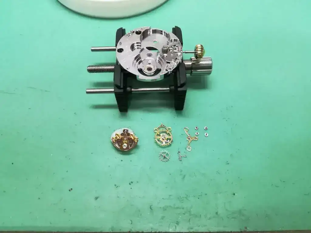

Lo he desmontado para hacer una reparación pero veo que esto último ha generado bastante menos interés y mira que es algo poco visto.

El mecanismo es el de un tourbillon de un minuto atendiendo no a lo que dicen las marcas si no al contenido de la patente del primer tourbillon, el de Breguet.
Cecil Purnell no tiene ningún problema en ponerlo en el dial y no parece que nadie haya cuestionado ni eso ni el Swiss Made.
Construir un carrusel de un minuto es, en contra del sentir general, bastante más complejo.
Ya pondré alguna foto cuando termine la revisión del movimiento.
Joeer...Pues yo sí me cuestiono lo del Swiss made en este caso. Si lo he entendido bien, el Cecil Purnell, de 25000€ ( con superdescuento en el precio), utiliza un movimiento chino (tourbillon), que utilizado en un reloj chino cuesta 400€??? Es así?? Es el mismo movimiento? Es que los suizos lo sobrevaloran o es que los chinos lo subestiman? No entiendo nada....
El movimiento es el mismo.
Ahora bien, los acabados, la "factura" y (supongo) el funcionamiento y ajustes están a años luz.
Con todo esa parte hecha en Suiza cumplen de sobra con las normas de porcentaje del Swiss Made.
Bueno, el del enlace que puse yo, de 25.000 euros, no es Swiss Made, es Swiss made el reloj, no el movimiento.
El movimiento pone bien claro "ensamblado Suizo" en Francés.
Lo cual me parece una tomadura de pelo, también de años luz.

Desde la más completa ignorancia: Quieres decir que utilizan el movimiento chino, y lo retocan, acaban, y ajustan en Suiza, mejorándo años luz su funcionamiento? O te refieres a todo lo que NO es el movimiento ( O sea a los 24600€ restantes del precio de venta frente al reloj chino)?
Me refiero a que usan un movimiento chino y lo retocan, acaban y ajustan en Suiza mejorándolo.

Sobre el movimiento chino quería preguntar algo ya que para mí debe ser dificilísimo desmontar y reparar un movimiento así por lo que mis más sinceros respetos y felicitaciones y sobre todo gracias por compartir esta experiencia con nosotros, ya que lo tienes en la mano y lo has desmontado ¿como lo ves a nivel de calidades y funcionamiento?, el movimiento es duradero y fiable, ¿como ves la calidad de los componentes? o ves que requiere de muchos retoques y mejoras para dejarlo afinado.
Aun así la diferencia de precio es brutal entre el chino y el suizo
Lo he desmontado y vuelto a montar en tres horas y funciona.
Con esto no quiero demostrar lo listo que soy si no que estamos ante un movimiento con una calidad suficiente como para que que un aficionado con herramientas de mala calidad haga ese trabajo en poco tiempo.
Eso sí, los acabados son básicos y el ajuste de la jaula del tourbillon me ha parecido delicado. De hecho he tenido que dejar los tornillos algo flojos para mi gusto para que funcione... claro que tampoco podemos descartar que haya hecho algo mal.

La question es que el tourbillon o el carrusel son complicaciones muy pero muy sobrevaloradas.
Esta es una foto de mi carrusel chino cuando le hicieron la revisión.
Como puedes ver son tres piezas y según mi relojero, un cronografo es mucho más complejo de fabricar y de arreglar. Los chinos no son tontos, solo están vendiendo la complicación a su justo precio. Luego uno puede mejorar los acabados, el pulido de los rubíes, de los pivotes, mejorar las tolerancias y los materiales utilizados, pero no se justifica la enorme diferencia de precio.
Y porque los suizos no utilizan bases suizas? Porque desarrollar un calibre nuevo, sea o no sea turbillon, es caro y si ya lo han hecho lo chinos, resulta más barato comprarlo a ellos.
