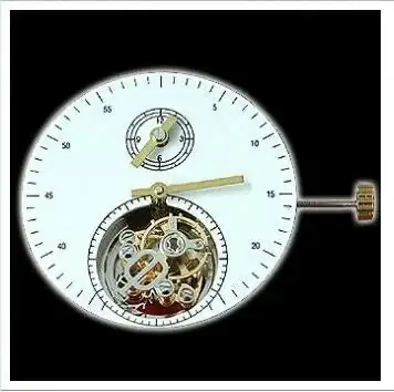

Un Millionsmart o Liaoning chino por 500 euros para tenerlo como curiosidad... y el resto que lo dedique a otro reloj. ;-)
Calibre Liaoning.
262182d1267436963-swiss-embarassment-chinese-watch-industry-wiki-liaoning_cp-jpg
Los tourbillones chinos los puedes encontrar con múltiples cajas y esferas; también con complicaciones como indicadores de reserva de marcha o regulador. Seguro que hay alguno a su gusto.

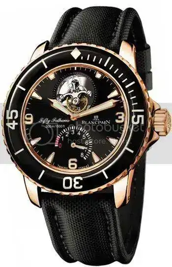

Bonito vídeo, pero ABSOLUTAMENTE INCORRECTO.
El problema de este vídeo es que parte de la base de Blancpain lleva 20 años llamando tourbillon a lo que en realidad son carruseles. Como podéis ver en el vídeo, lo que ellos llaman tourbillon, no tiene el volante concéntrico a la jaula, por lo tanto NO ES UN TOURBILLON, SINO UN CARRUSEL, digan lo que digan.
Lo más divertido de todo, es que cuando por fin desarrollan un tourbillon, van y lo llaman carrusel :laughing1: Vale, técnicamente es un carrusel, ya que el impulso no proviene directamente de la ruedería (Esto es lo que diferencia un tourbillon de un carrusel, de ahí que el tourbillon sea muchísimo más complicado de hacer, aunque cumplan exactamente la misma función) pero han hecho un carrusel que parece totalmente un tourbillon, ya que la jaula es concéntrica con el volante.

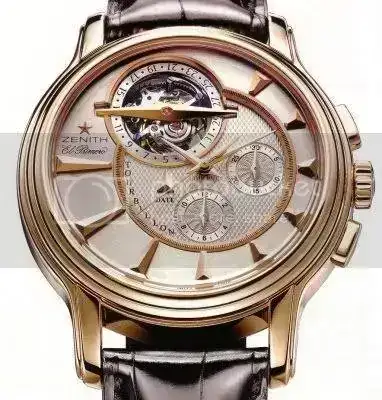

Y como Blancpain, muchas otras marcas llaman tourbillon a lo que no son tourbillones, como Piaget o Zenith, por poner dos ejemplos conocidos y flagrantes.

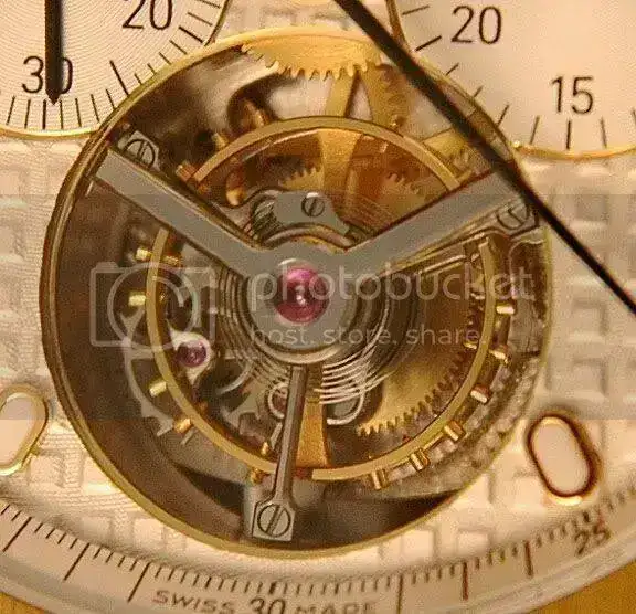

Por ilustrar:
Esto es un Tourbillon, volante concéntrico a la jaula
Esto es un carrusel, el volante no gira en el mismo eje que la jaula

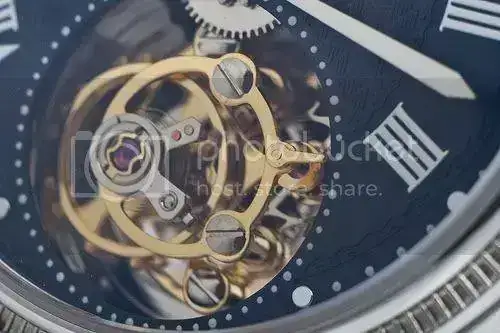

Esto es un tourbillon según Blancpain. Como podeis ver, es un carrusel de los de toda la vida, con jaula y volante girando en ejes diferentes

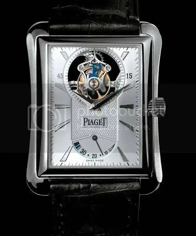

Aquí otros dos ejemplos de Carruseles que dicen ser tourbillones. Zenith:
Y Piaget:

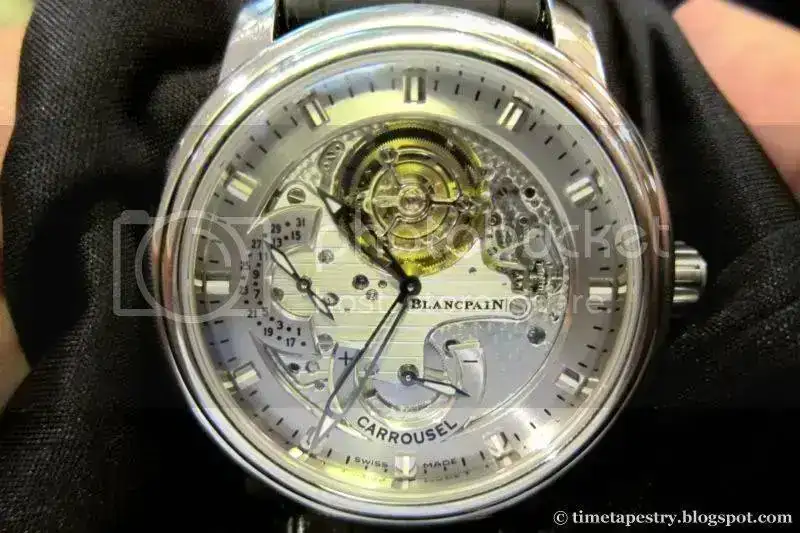

Y esto es el "Carrusel" de Blancpain, que tiene pinta de Tourbillon más que de otra cosa
Unos cachondos, vamos, los señores de Blancpain con Vincent Calabrese, padre del artefacto, a la cabeza :D

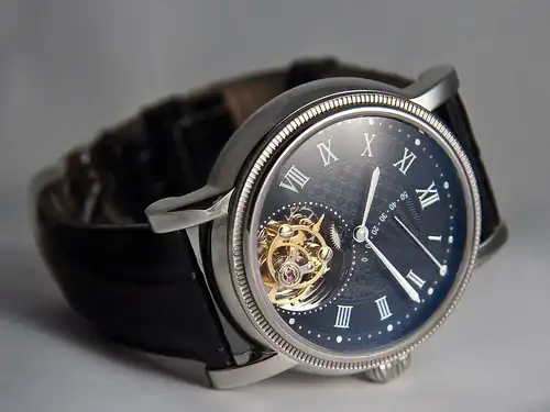

A todo ésto, que por el precio que se pueden encontrar, unos 400 euros, igual un día de éstos me pego el capricho y me hago con el primero que he mostrado...
...si, es chino, será delicado, pero para usarlo un par de días ¿a que es bonito?
Precioso, y ademas sin ninguna marca a la vista, mucho mejor. :-P
