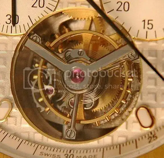

Esto es un Tourbillon, volante concéntrico a la jaula

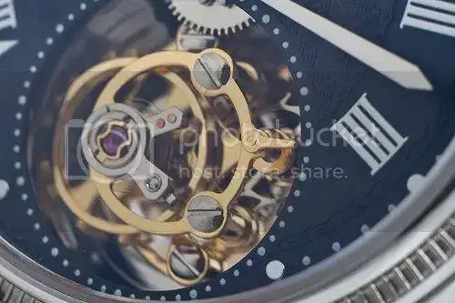

Esto es un carrusel, el volante no gira en el mismo eje que la jaula

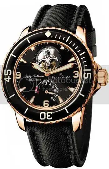

Esto es un tourbillon según Blancpain. Como podeis ver, es un carrusel de los de toda la vida, con jaula y volante girando en ejes diferentes

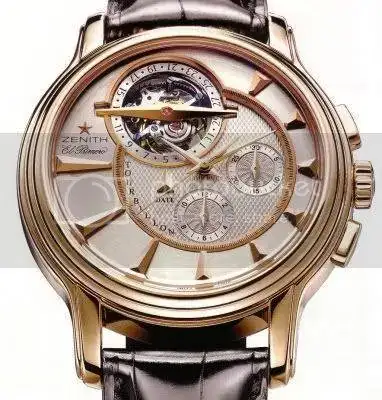

Aquí otros dos ejemplos de Carruseles que dicen ser tourbillones. Zenith:

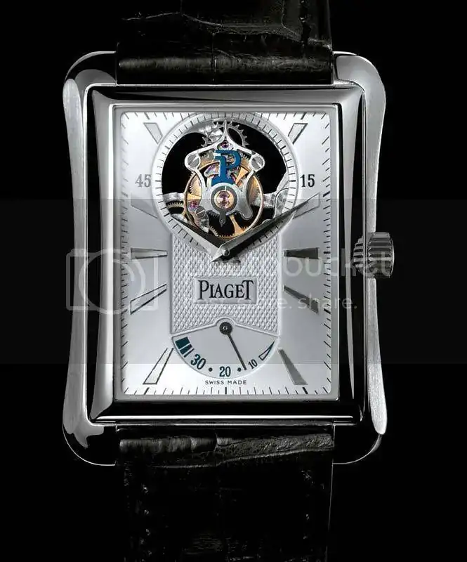

Y Piaget:

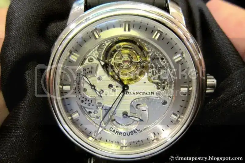

Y esto es el "Carrusel" de Blancpain, que tiene pinta de Tourbillon más que de otra cosa

Por ilustrar:
Y Piaget:

Por ilustrar:
Y Piaget:
