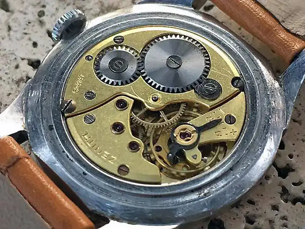

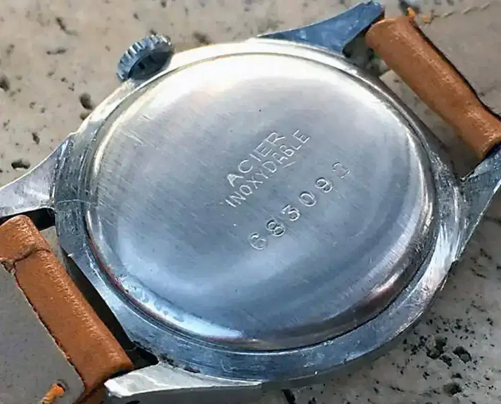

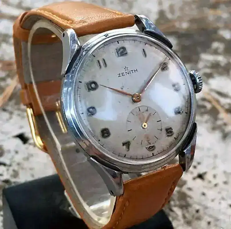

Hola de nuevo eminencias, una ayuda para éste Zenith años 40 (según el vendedor) ¿que calibre puede ser y que tal es el reloj? En la maquinaria veo los nº 524147 y en la tapa 683093.Muchísimas gracias.
Para mi un 106 ó family, aunque el número de serie no me encaja. Maestros a ver que opinais.

ojo con el troquel de estos parece 6 números. M A E S T R O S.....
Edito para decir que ya tengo claro que es numeración de Besançon. Gracias Fugito.
Es un buen reloj pero no es un 40T sino un 126, su predecesor. Es el mismo calibre base pero mejorado con diferentes pitón de raqueta (fijo el 126, móvil el 40T), regulador diferente, más rubíes y el de la rueda de escape lleva antichock kif-duofix. La numeración del calibre indica que es un Zenith francés, de la fábrica de Besançon (un dato más, no influye en la calidad). Difícil saber si las agujas son las originales, en principio la discordancia de color con los numerales no es muy usual.
Me desdigo, cesccat tiene razón, seguramente es un 106.

Buen día cesccat; hay que tomar la medida de la máquina - porque hay varios calibres muy parecidos con los mismos cortes en los puentes y que el amigo Yaki nos ayude y lea los números grabados en la platina debajo del volante???
Ej: 106 - 106- 6 - 106-50,etc.
12-4.50-6, etc
Un saludo. Luis desde Argentina
