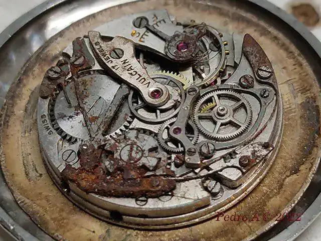

Hace ya bastante tiempo un amigo me ofreció este raro calibre. Como veréis su estado no era el más aceptable pero ya sabéis que me encantantan los retos, así que decidí tirar para adelante y quedarmelo sin saber si prodría recuperarlo o no. Al final ya se sabe, si no funciona pa piezas :D.

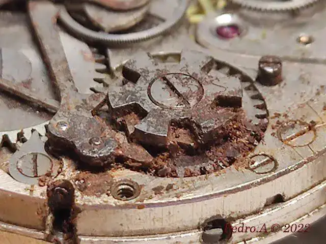

Lo primero de todo, es que es un calibre pequeño de 10.5 montado a partir del calibre base Vulcaín 65M.

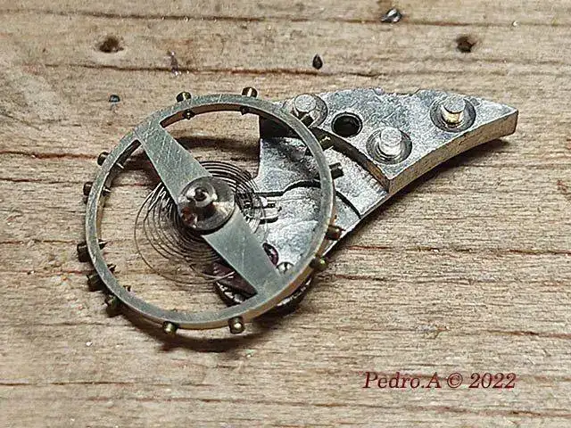

Aparte de la limpieza general, se puede ver a simple vista que el espiral va algo por libre, además de que el eje de volante también está roto.
Después de un ratillo de trabajo el espiral esta enderezado. Para aquellos que se animen, aconsejo problarlo sobre el puente antes de montarlo en el volante, así podremos comprobar si la virola está centrada y el espiral horizontal al puente.

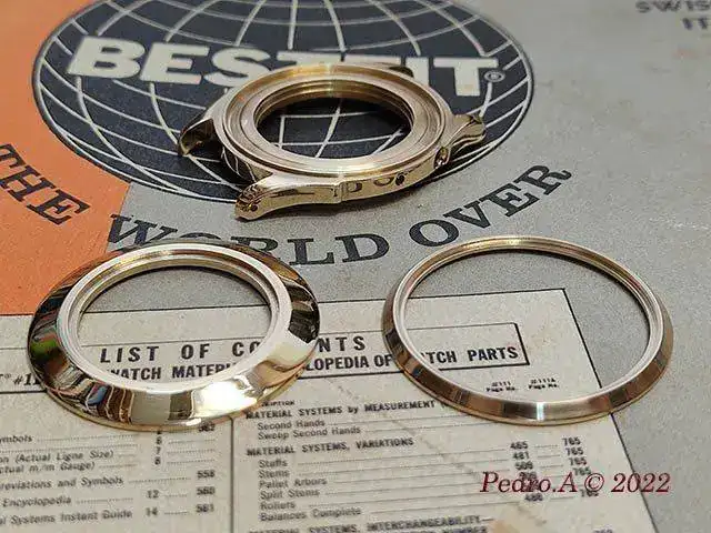

Empezamos con las secciones interiores y exteriores para movimiento, esfera, bisel y tapa.

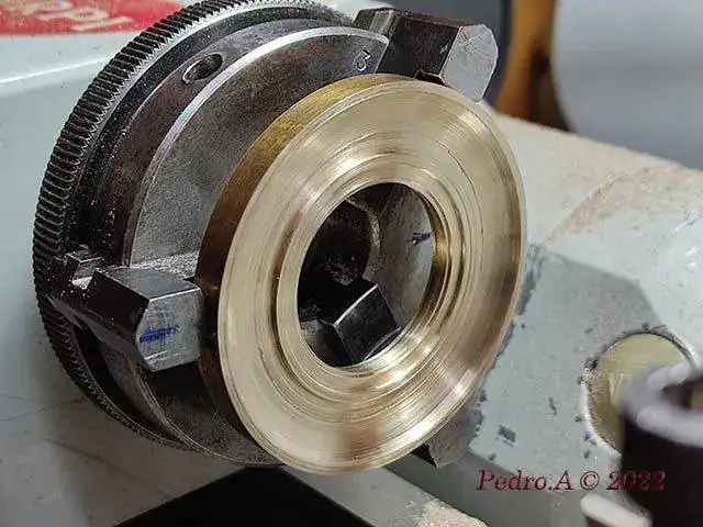

Lo siguiente es ir dándole la forma básica a lo que será la caja.
Tras realizarla, toca darle forma. Como siempre dibujo de corel impreso y pegado con pegamento de barra. Corte inicial con sierra de joyero.
La forma con la nueva fresadora y el útil que ya mostré para otras cajas.
Prueba con la esfera.
Pulida y lista para rodiar.
Rodiada, con los cristales y pulsador.

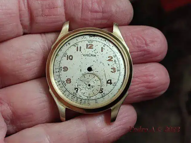

Y por fin el reloj acabado. La esfera tal cual, como se ha comentado en otros hilos, lo mejor es no tocarla si no es extrictamente necesario.

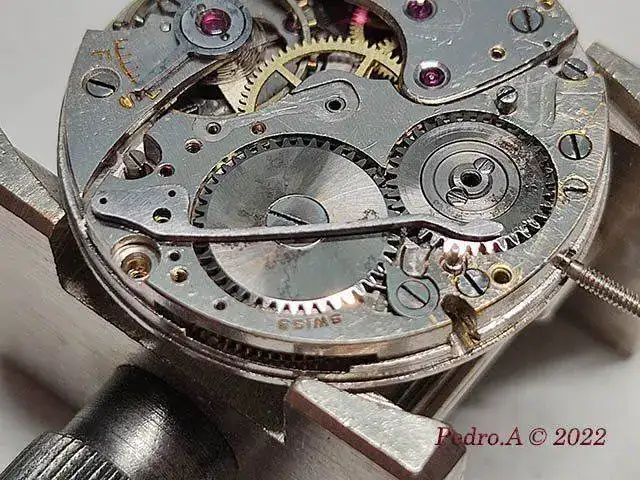

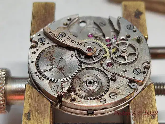

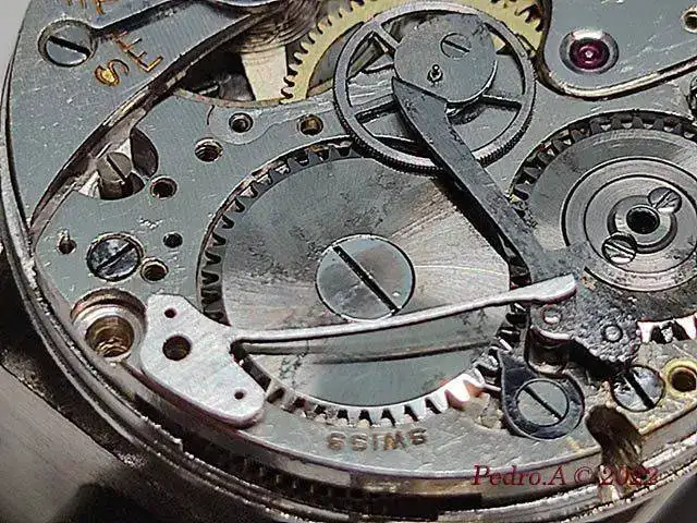

Ver el archivos adjunto 2362444Ver el archivos adjunto 2362445

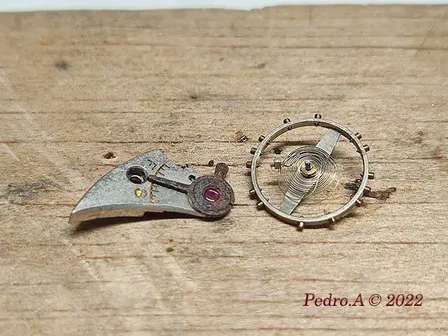

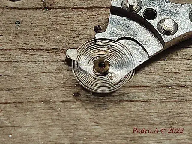

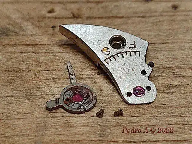

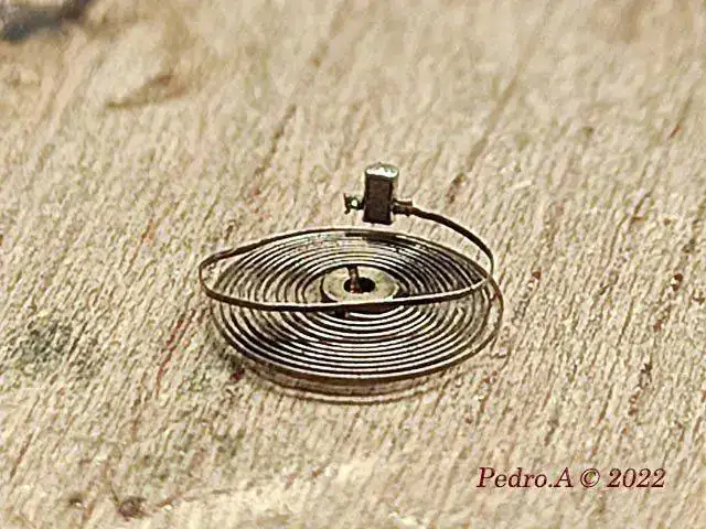

Ver el archivos adjunto 2362446Ver el archivos adjunto 2362447Ver el archivos adjunto 2362448
Ver el archivos adjunto 2362451Ver el archivos adjunto 2362452

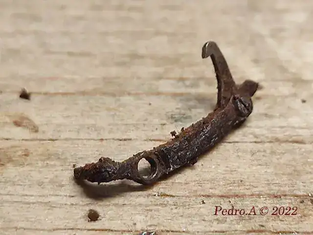

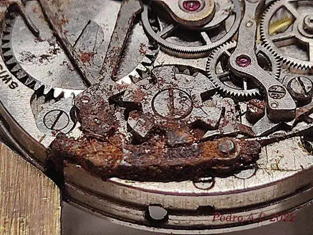

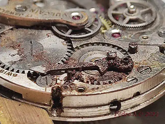

Un poco de óxido para aderezar la reparación.
Ver el archivos adjunto 2362454Ver el archivos adjunto 2362456Ver el archivos adjunto 2362457Ver el archivos adjunto 2362458Ver el archivos adjunto 2362459
Y la primera prueba de fuego. Sin limpiar el calibre probamos que funciona tras cambiar eje y enderezar espiral.
Y hasta aquí la parte fácil que se hace siempre, cambio de eje, enderezar espiral, óxido, limpieza...... Pero esto es un crono, y me he encontrado con que está a falta de piezas que son las que le permiten funcionar, en este caso los muelles planos que actuan sobre palancas y rueda de pilares.

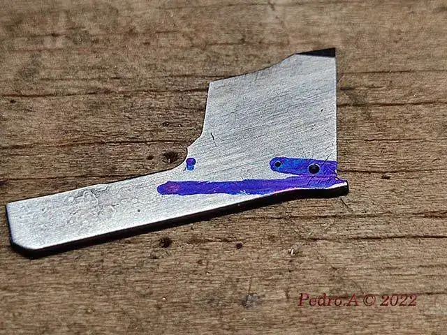

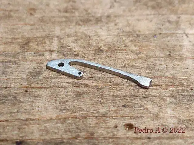

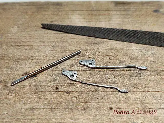

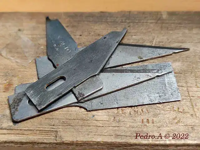

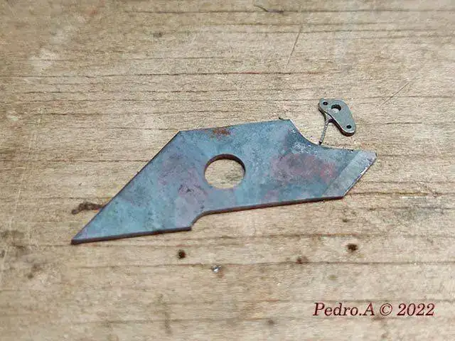

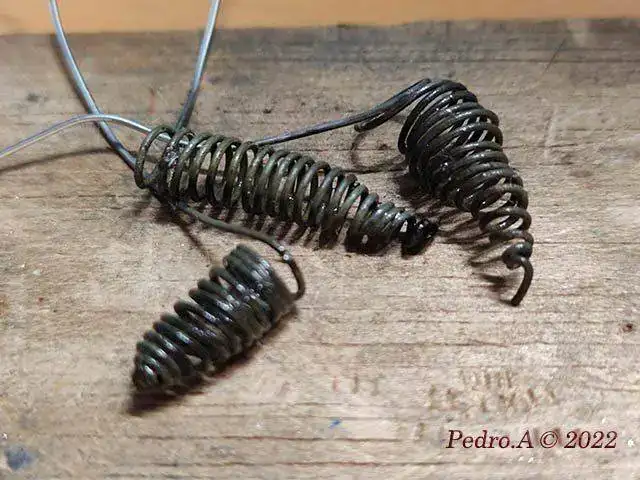

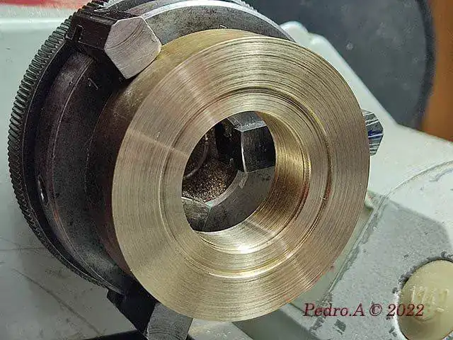

Hice varías consultas a una de la mejores relojeras que se puede encontrar hoy en día, Rebecca Struthers, sobre el mejor material a utilizar y me dijo que suele utilizarse el acero O1. Este acero se usa en cuchillería, así que pensé que las cuchillas viejas x-acto me sería de utilidad.
Ver el archivos adjunto 2362493

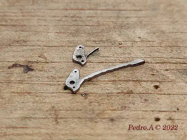

Y teniendo claro el materíal nos ponemos manos a la obra, eso sí, cruzando los dedos.
Ver el archivos adjunto 2362501Ver el archivos adjunto 2362502Ver el archivos adjunto 2362503
Ver el archivos adjunto 2362518Ver el archivos adjunto 2362519Ver el archivos adjunto 2362520Ver el archivos adjunto 2362521Ver el archivos adjunto 2362522Ver el archivos adjunto 2362523Ver el archivos adjunto 2362524Ver el archivos adjunto 2362525

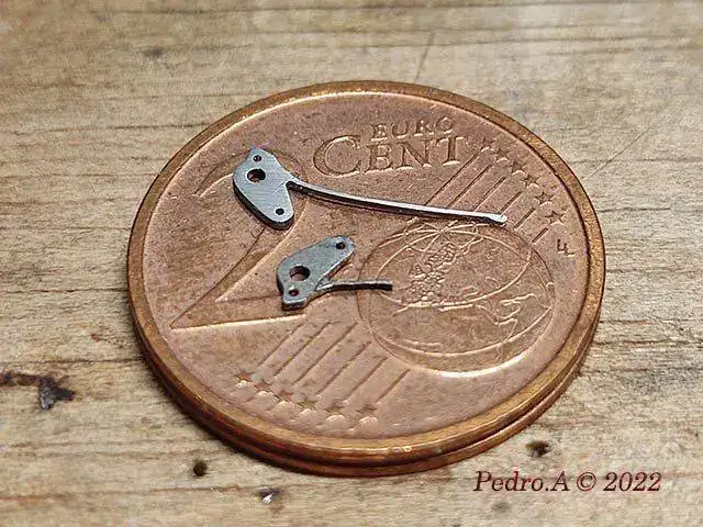

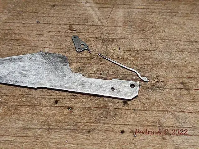

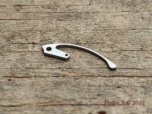

Hechos los muelles viene el momento del templado, otra de las tareas complicadas. Después de consultar nuevamente me dijeron que el mejor método era enrollar la pieza en hilo de metal y rellenarlo con jabón líquido natural antes de ponerla al rojo y sumergirla en aceite motor.
Ver el archivos adjunto 2362530

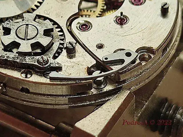

Tras la realización de los muelles, vamos a ver si esto funciona y no parte ningún muelle. :)

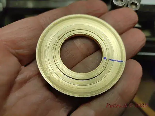

Ver el archivos adjunto 2362539Ver el archivos adjunto 2362540

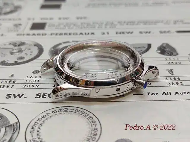

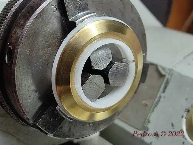

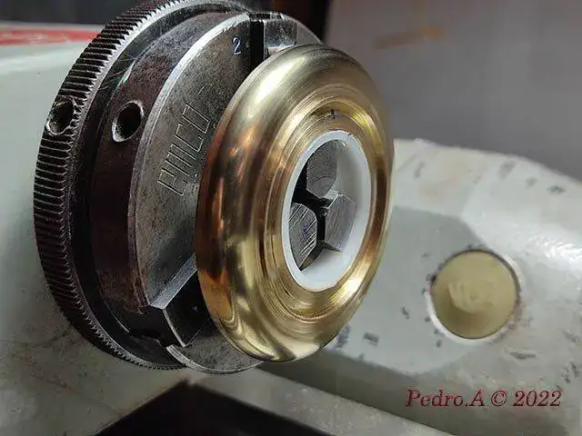

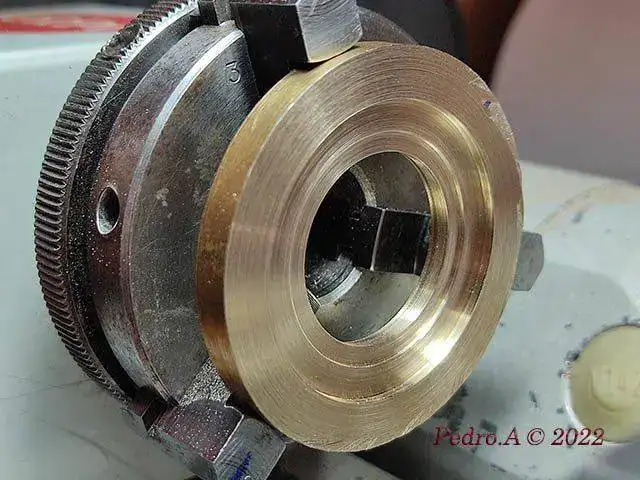

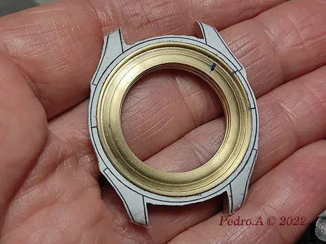

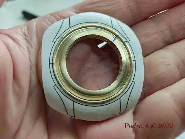

Ver el archivos adjunto 2362546Ver el archivos adjunto 2362547Ver el archivos adjunto 2362548Ver el archivos adjunto 2362549Ver el archivos adjunto 2362550

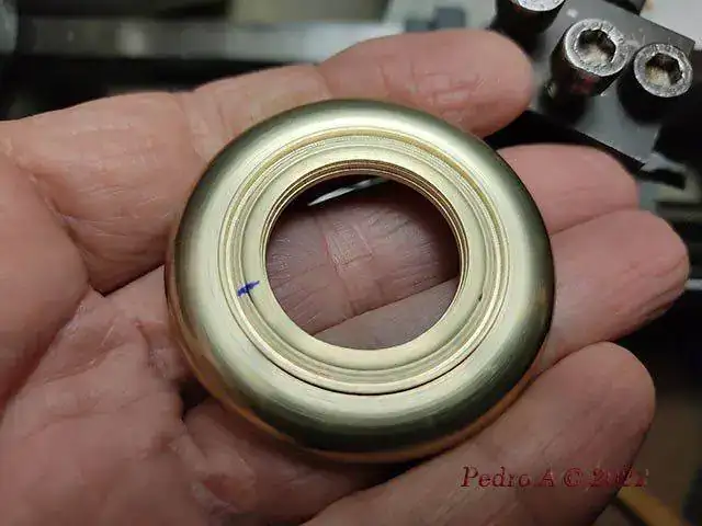

Ver el archivos adjunto 2362551Ver el archivos adjunto 2362552

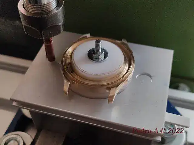

Ver el archivos adjunto 2362554

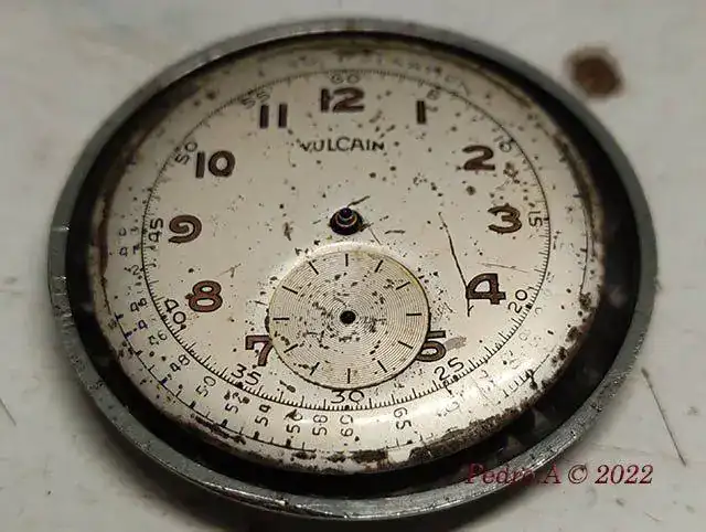

Ver el archivos adjunto 2362555
Ver el archivos adjunto 2362556
Ver el archivos adjunto 2362558

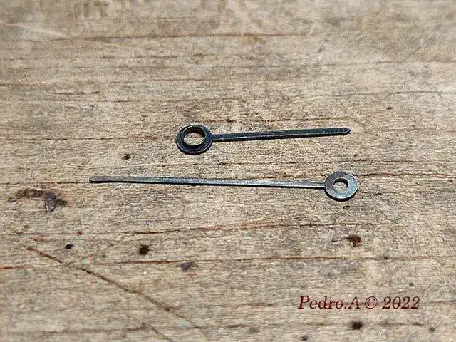

El tema de las agujas fué otra de las historias. Además de las que le he puesto encontré estas otras, aunque pienso que las que lleva le quedan mejor.
Ver el archivos adjunto 2362559

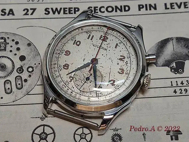

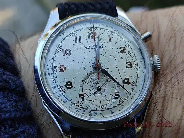

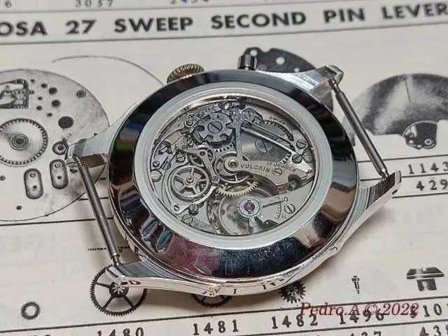

Ver el archivos adjunto 2362561Ver el archivos adjunto 2362562Ver el archivos adjunto 2362564
Y colorín colorado, este cuento se ha acabado. Como siempre espero que haya sido de utilidad si os animais a toquetear más de la cuenta :bye:.
