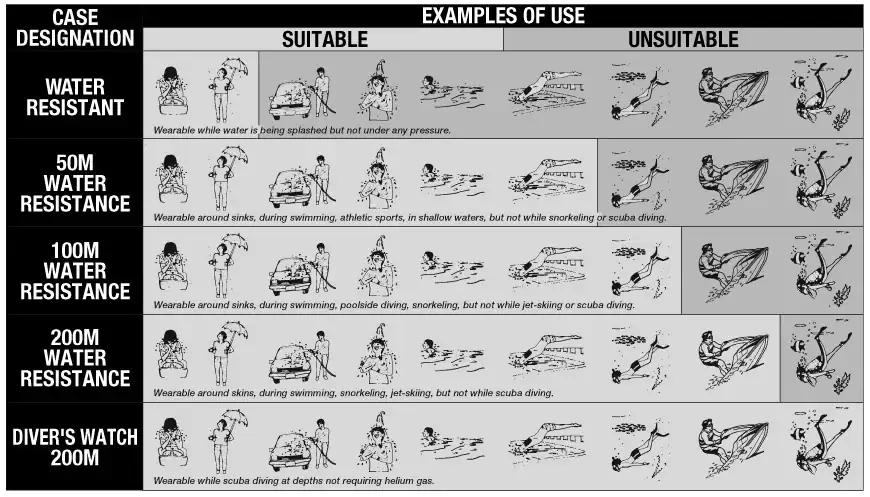

Diseló a Casio y te diran que si, que se dilata y ejerce mas presion sobre la tapa y se sella mejor. Que hagas con el reloj lo que quieras, desde el F91 a los master of G. Si te fijas en sus tripticos, la ducha está contemplada. Y anuque un F91 solo sea WR, si es original, aguanta piscinazos y lo que sea.
Por otro lado está la tabla de resistencia al agua de los chinos :laughing1:
WR - Puedes ver las peliculas de Cousteau sin riesgo para el reloj.
WR50M - Resistente a piscinazos siempre que este el reloj a 100m la piscina.
WR100M - ¿Seguro que quieres mojarlo? Puede que resista un lavado de manos o nó, depende del que montó la junta que seguro que no puso ni una miseria de aceite, el cristal, las juntas de la corona etc.
WR200M - La aventura es la aventura, y mas es mejor. Pintalé un cero mas y así dejará de tener miedo a esas sustancia liquida cuya formula es el H2O.
WR (inscripcion a elegir por el cliente)M -
Totalmente de acuerdo, yo para nadar, piscina, ducha, siempre uso mi F 91W y el reloj aguanta como un campeón, antes me ahogo yo que el reloj.

Yo tengo tablas como la que ha puesto Superstar y en los papeles de mis Divers, no me dicen nada de la ducha. He oído antes la recomendación de no mojar ciertos relojes, con chorro de agua, que lo de la ducha caliente.
