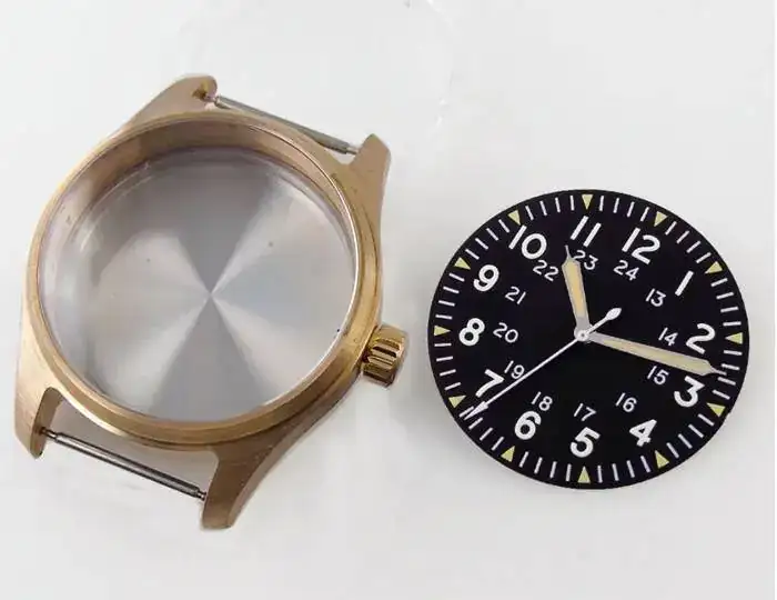

Así que buscando, buscando lo poco que hay (en comparación con material para NH35) para ETA 2824 (and clon company) me topé con esta caja tipo pilot de bronce:
Con agujas y dial inclusive.
Dos pájaros de un tiro, una caja algo mas pequeña que la otra y de bronce, cosa que también me hacía ilusión, peeeero..... el problema del grosor, aunque no tanto, seguía estando ahí con 12,3mm. mi esperanza era que como estas cajas están hechas para un hermetismo de 200m. la tapa trasera suele ser muy gruesa y se puede rebajar.

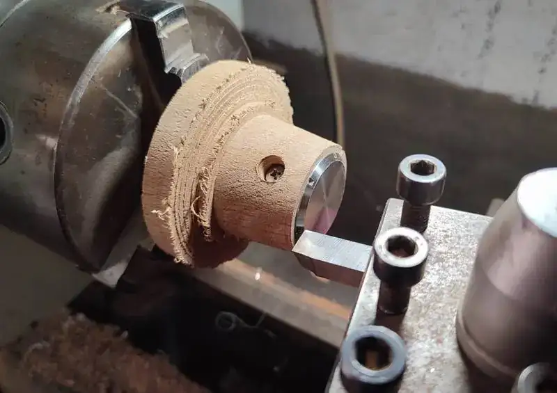

En fin!.... me llegó la caja y efectivamente la trasera tiene un grosor de 1,7mm. lo que es una burrada innecesaria.... Manos al tajo!!
Primero me hago un soporte para poder sujetar la tapa al torno perfectamente plana sin dañar la rosca y luego poco a poco eliminando muy poco material en cada pasada he rebajado la tapa, de 1,7 ha pasado a 0,5 mm. mas que suficiente para un reloj que no va a bucear y el hermetismo como tal queda intacto ya que la base que aprieta la junta tórica sigue igual, con lo que nadar, snorkel, ducharse etc. sin problema!

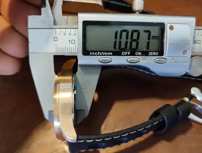

Voilá!

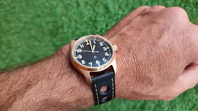

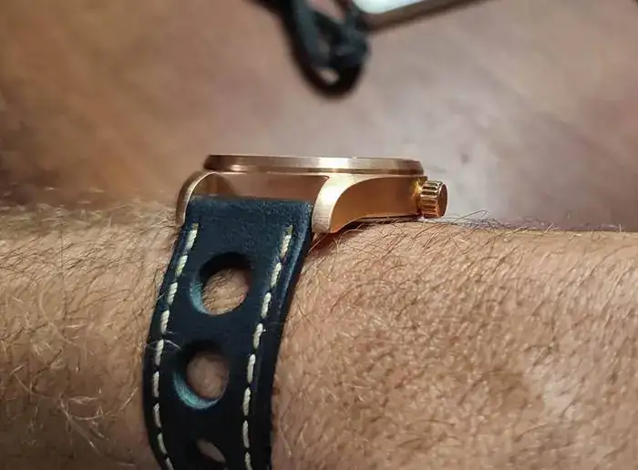

Bueno! la cosa cambia, son sólo poco menos de milímetro y medio, pero en la muñeca es mucho y se nota.
sigue siendo algo tocho para mi gusto, pero tolerable!
Bueno! y ahora a esperar que vaya pillando algo de patina y ver como "envejece"
