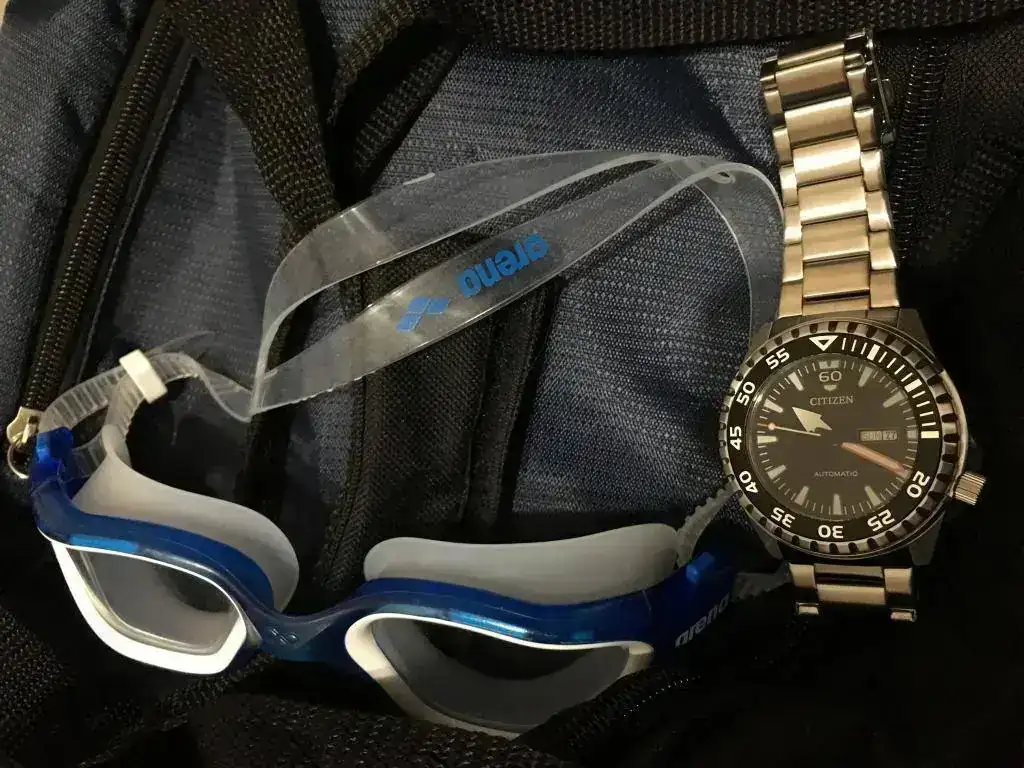

Desde mi punto de vista tienes temor a estropear el reloj porque es una de tus primeras inversiones en una pieza de un valor importante para ti, eso siempre pasa al principio de toda relación ya sea con humanos o material, con los coches a mí me pasa igual el primer arañazo es el que más duele, pero bueno volviendo a reloj no tienes que tener ningún problema con la temperatura del agua ni nada parecido es una pieza que está preparada para eso y mucho más, una cosa importante es que sea nuevo ya que si es de segunda mano quizás no tenga impermeabilidad y hay si que la has cagao.
Bueno yo te adjunto mi respuesta a otro hilo sino parecido igual:
https://relojes-especiales.com/threads/ducharse-o-no-ducharse-esa-es-la-cuestión.474421/
Y respondiendo a la última pregunta,
no te lo digo, te lo muestro con la última foto que posteado:
