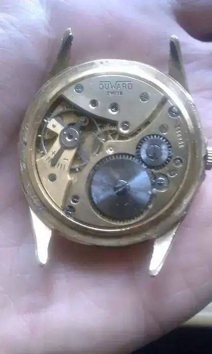

Hola a ver si me podeis decir algo de este reloj que pertenecio a mi abuelo parece bastante antiguo me gustaria saber un poco de su historia pone frabricado en suiza y de que año puede ser muchas gracias IMAG0230.webpIMAG0231.webp
El calibre parece de Phenix,
debajo del volante, entre éste y el borde de la caja,
debe estar marcado con una media luna y una estrella, y un número... :)
Quizá alrededor de los '50s
saludos
Alvaro
si señor aparece una estrella y el 777 que quiere decir esto salu2
Quiere decir que te ha tocao el reloj de Dios , jjeje
Es el calibre.
El Phenix 777 ---> Peseux 330
debería tener otro estampado del otro lado del volante, con lupa.... :)
Mucho Duward aparecen con este movimiento,
si ese fuera el caso, es este movimiento con diferente corte de puentes,
personalizado para Duward
http://www.ranfft.de/cgi-bin/bidfun-db.cgi?11&ranfft&139&2uswk&Peseux_330
Que diámetro tiene sólo la máquina?
debería andar entre 25.5 y 26 mm
saludos
Alvaro
mide 26mm, es un buen calibre no esntiendo mucho osea es buena pieza saludos
Sí, una muy buena máquina.
Si le haces un repaso con un buen relojero , vas a tener reloj para toda la vida :)
un saludo
Alvaro
muchisima gracias por su informacion muy amable.
Bonito reloj de los 50 un abrazo

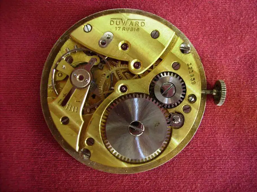

Hola Pedro, precioso Duward, con un estado muy bueno de conservación.
Si me permites te adjunto una foto de un calibre igual que el tuyo,
pero decorado con Cotes de Genève.
Casi debajo del volante, viene marcado con una estrella y el signo de
Duward (W) y el nº.777.
Con un buen service, tienes reloj para muchos años, como dice Alvaro.
Un saludo,
Tony

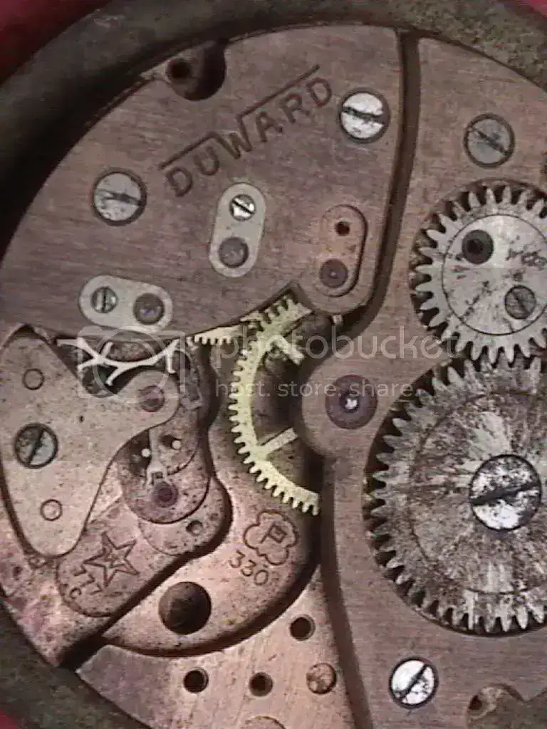

Aquí les dejo otro en discordia....UT 176, o quizá sean dos.
Uploaded with ImageShack.us

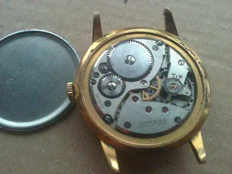

Y ESTE OTRO?
saludos :hmm: :hmm:

Algo está claro,
los que dicen 777 B están marcados UT 176 y tienen ese tornillo simple de corona,
los que dicen 777 C están marcados Peseux 330, y llevan el tornillo doble de corona.
Por lo menos, hay un principio de clasificación de los modelos.
Alvaro

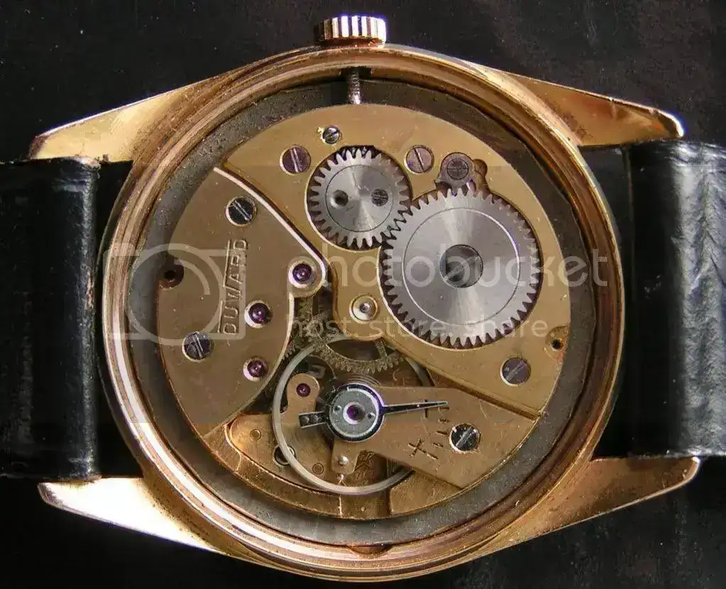

Gracias Atanos, por la variante,
Don Luis tiene razón, habría que verlos por el lado del cuadrante.
Aquí una corta galería de 777 con simple tornillo de corona , cortesía de ceasuridemana.ro >>>
Nótese la diferencia de acabado "corriente" del último, con buchón de metal en la rueda de centro;
y el movimiento dorado y Cotes de geneve, y abundantes contrapiedras, en los primeros dos.
