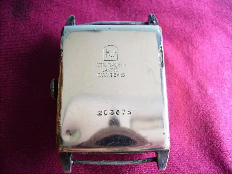

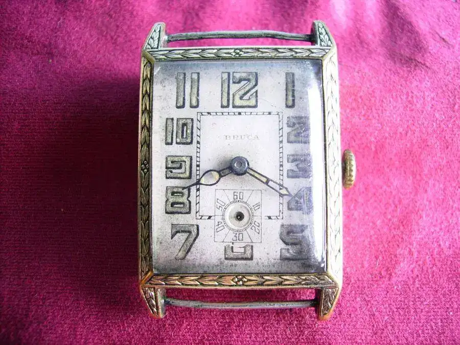

Muy buenas D. Nicolau, despues de ir leyendo el interesante hilo de este
Vulcain, con un esfera que es una filigrana de lo trabajada que está, y de precioso
calibre. Cual no ha sido mi sorpresa al llegar a la caja de recambio, pues da la
casualidad que tengo una idéntica, con marca de reloj desconocida para mi (BRUCA),
del cual si no es molestia, le adjunto fotos. El reloj todavía no lo he presentado
en el foro, pues está a la espera de su turno, para dejarlo en optimas condiciones.
Una abraçada,
Tony
    79,1 KB · Visitas: 94
    41,5 KB · Visitas: 91
