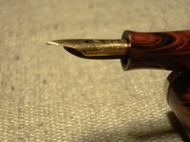

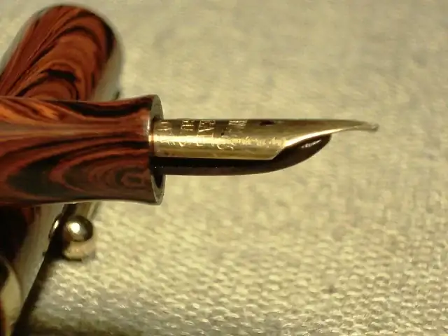

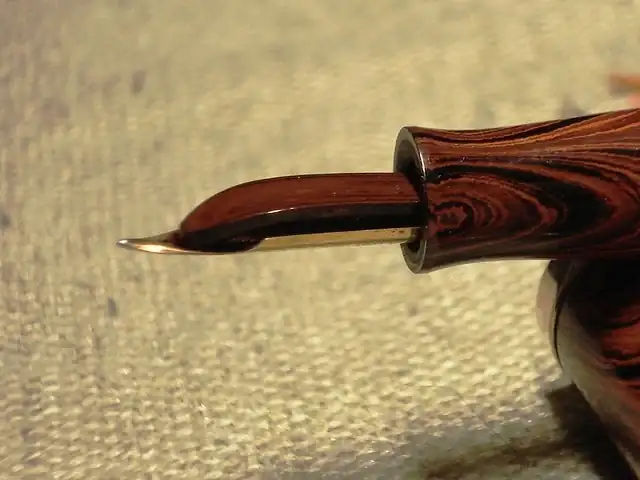

Tengo una waterman 52 que considero que ya acusa ese desgaste. Os dejo alguna foto, a ver qué considerais vosotros:
¿Qué os parece?
¿No creéis que necesita un iridio nuevo?

Pues, en mi opinión (poco ilustrada en esta cuestión) y siguiendo la lógica, me cuesta creer que un plumín que ha estado, por ejemplo, 40 años escribiendo en una determinada posición, no sufra al menos lo que podríamos llamar un micro-desgaste.
Si a eso le añadimos, lo sibaritas y pijoteros que somos todos los que por aquí andamos (al menos en este plumeril mundo), pues parece bastante lógico que notemos al escribir ese micro-desgaste.
Yo, y no creo que sea el único, cuando llevo un tiempo escribiendo con una pluma, con los ojos cerrados puedo saber -más o menos- el ángulo de escritura en un momento dado, solo sintiendo las sensaciones que transmite la escritura.
Quizás, por eso volore tanto la mayor o menor perfección del sistema de escritura de una pluma, antes que otra cosa, y en eso incluyo tanto el margen de ángulo con respecto a la perpendicular en el que la pluma escribe bien, como el ángulo de rotación.
¡Joder, qué energía tengo hoy!
Yo sólo uso plumas antiguas, y no noto ningún "vicio" en los plumines.
Bueno, veo que hay opiniones divididas, pero va ganando por bastante la de que no se gasta o que ahora con lo que escribimos no coge el punto vicio ni de casualidad, así que dada vuestra experiencia de tiempo con plumas nuevas y usadas, daré por bueno que es despreciable esa incidencia en una compra de ocasión. Además como muy han dicho antes, si se compra una Yaya cara y no te gusta el punto pues se cambia y para otros cien años.
