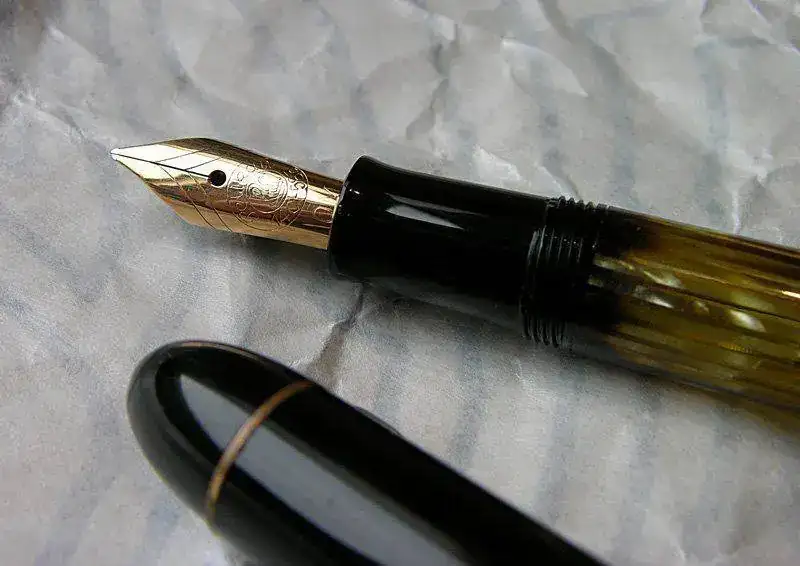

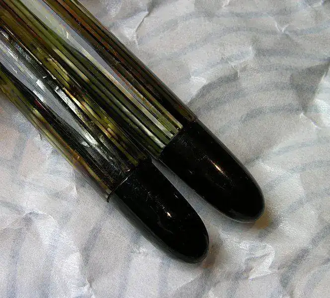

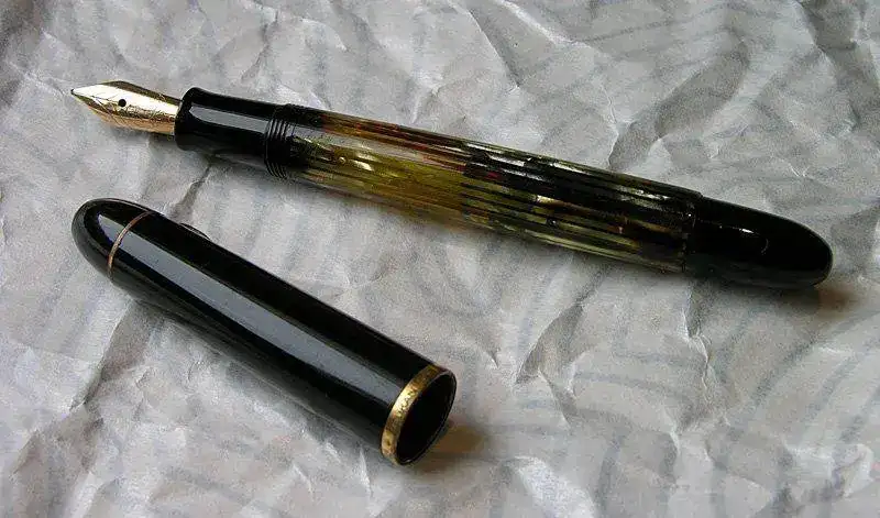

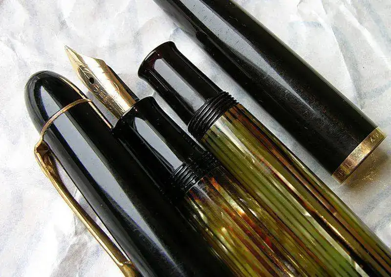

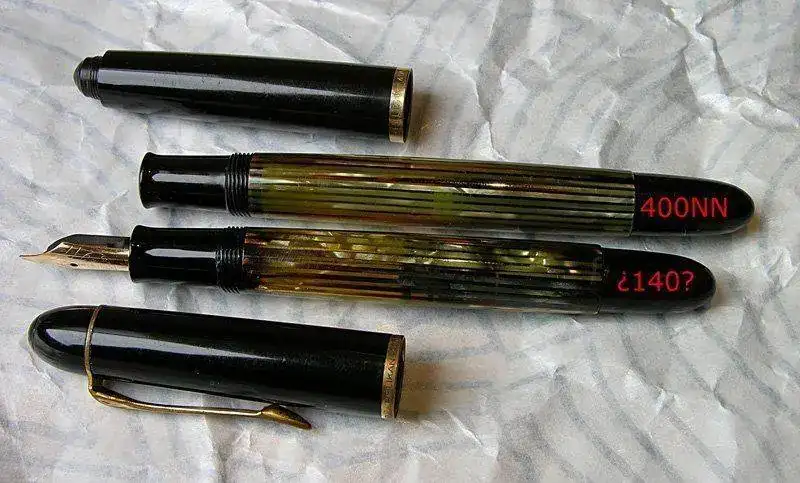

Hola:
Quisiera someter a la opinión de los expertos la autenticidad de esta versión de la conocida 140.
El modelo en cuestión no se conoce comercialmente en color marrón Tortoise, aunque he encontrado citas de piezas similares en algunas web consideradas como prototipos o pruebas de baja tirada. Algunas niegan la existencia de este modelo y se limitan a afirmar que es una falsificación. Parece que hay indicios de piezas de este tipo fabricadas por artesanos actualmente, sobre piezas sueltas de modelos cercanos.
En este caso la pieza presenta las partes de plástico de color negro, en lugar de color marrón oscuro, como es el caso de los equivalentes en 400 o 400N y 400NN, lo que hace que no pueda ser una 400NN fácilmente acondicionada, que fue lo primero que se me ocurrió. La forma del culote es la propia de una 140 y es también de color negro.
Por lo demás, hay que recordar que las piezas de Pelikan son fácilmente intercambiables, lo que no ayuda mucho a delimitar estos modelos.
Unas fotos rápidas intentando establecer comparación con la 400NN que es lo más parecido que se me ocurre.

Puede ser una recreación artesana..... Hoy me ha enseñado Tom una 149 de los 50 en celuloide marrón......�� ...recreada
Puede que mejor para ti en tal caso....
Me temo sea una "recreación", que técnicamente no es una falsificación, pero tampoco una Pelikan auténtica.

No sé nada de Pelikan, porque nunca me han gustado, pero... ¿No cabe la posibilidad de que cortaran el barril porque se rompiera en el final y para poder seguir usándola hicieran eso?.
