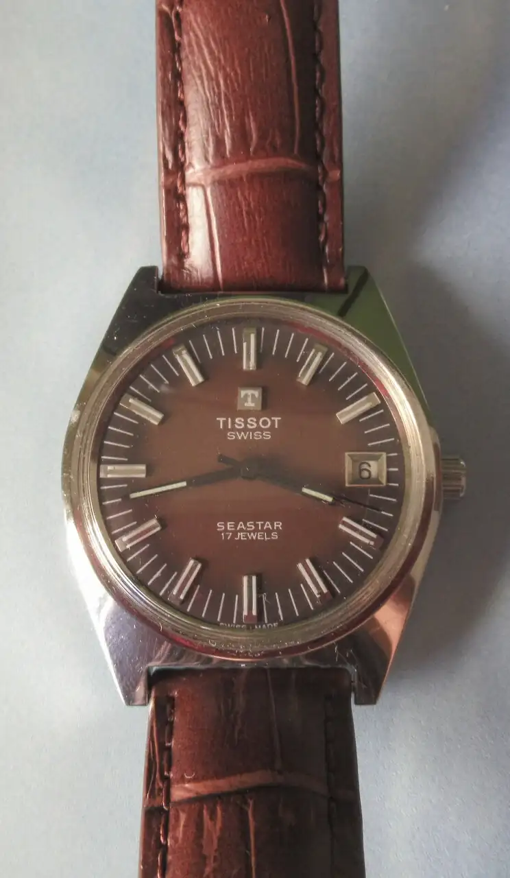

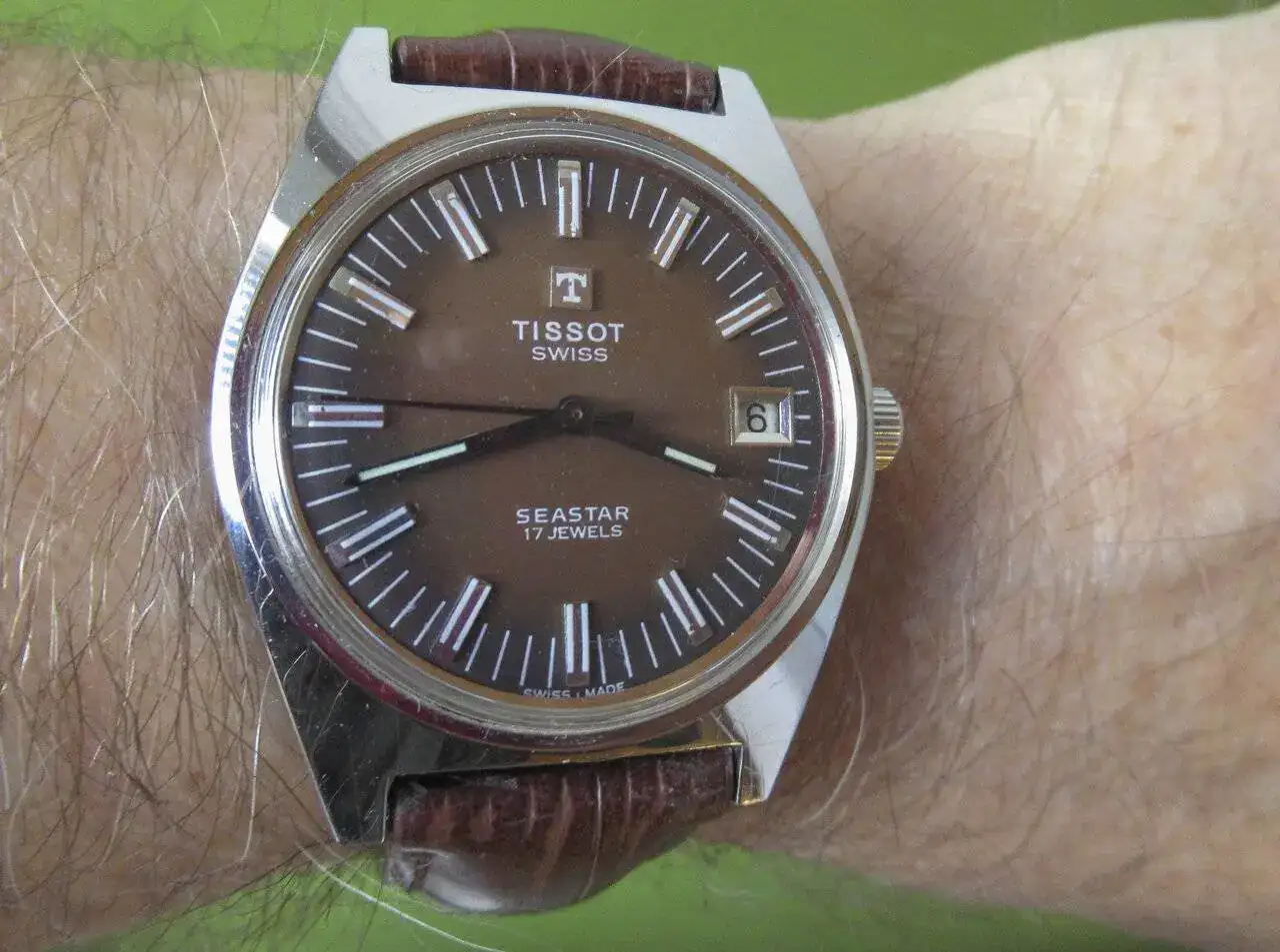

Supongo que habréis visto el anuncio en la tele o escuchado en la cadena Ser. Pues algo parecido me ha pasado a mi esta mañana. Ayer tarde, viniendo de la sierra, se me rompió el soporte del móvil en el coche. Así que pensé en comprarme otro, pero hace un buen rato, paseando, pasé por delante de un Cash-Converter y pensé: "entro a ver si hubiera un soporte". Dicho y hecho. Entro, pero al pasar por delante de la vitrina donde tienen los relojes me paro a mirar y veo un Tissot muy guapote: manual, esfera de chocolate, agujas con su lumen perfecto, caja casi como nueva, Seastar ... y por 125 pelotes. Como sospecho que monta una 78X compruebo que no hay holgura en la cuadratura (la chaussée que dicen otros) y que cambia bien la fecha ....¡y me lo traigo!.
Algo mosca porque, aunque parece poco usado y la correa está flamante, no tiene la hebilla original. También me mosquea que el anterior dueño lo haya vendido por unos cien o menos, pero al ser manual, puede que sea eso, me digo .... ¡Deseando llegar a casa para ver sus tripas!.

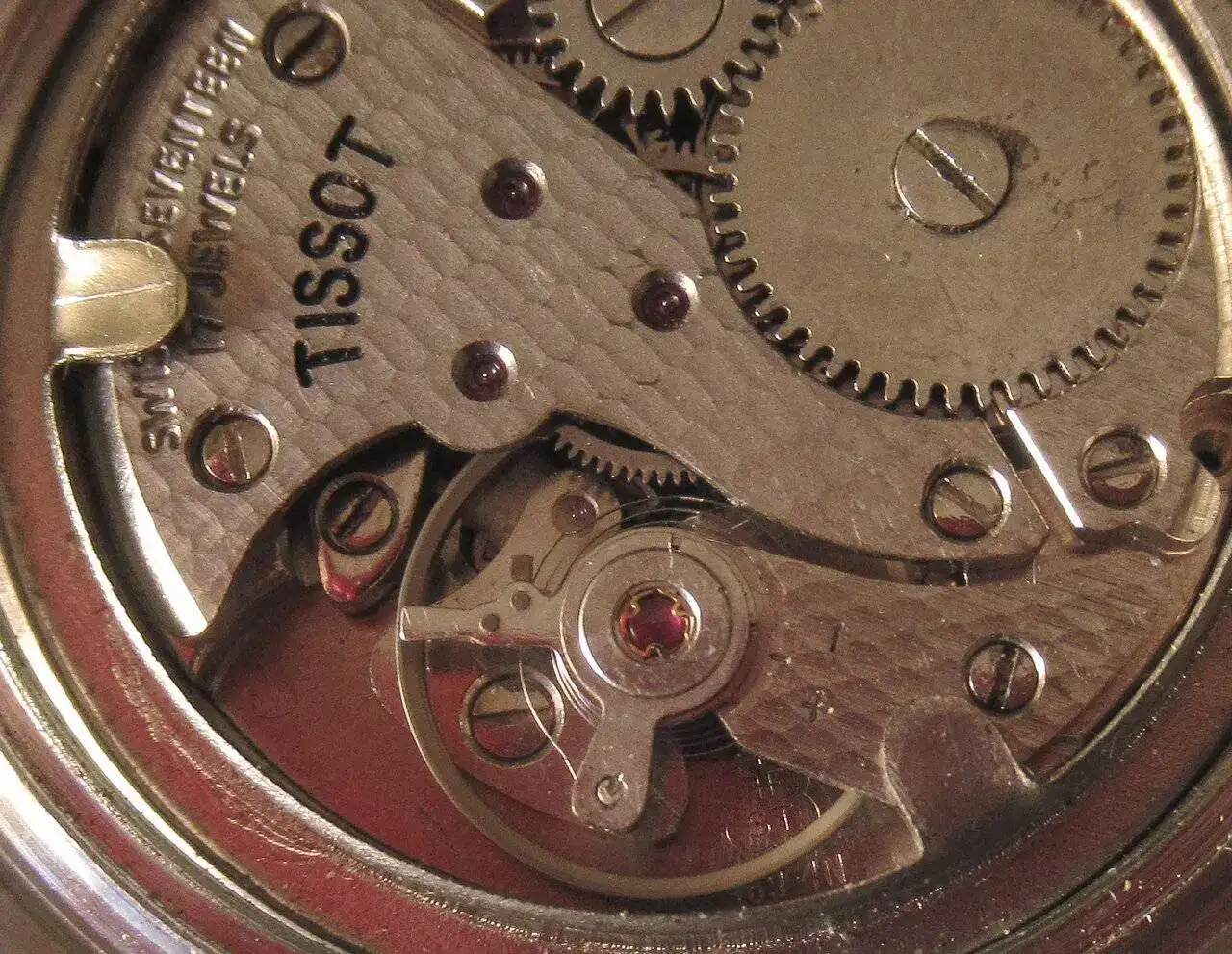

Y he ahí la caca. Dentro hay una FHF Standar. Menos mal que como los C-C ahora tienen dos años de garantía ya el lunes me verán de nuevo las caras. Trataré de llegar a un acuerdo porque la verdad es que la caja y la esfera lo merecen. ¿Alguno de ustedes ha metido alguna vez un 27 en la caja de un Seastar?. Porque si la altura de tija coincidiera yo le meto una 27 y me quedo tan pancho, que para eso las tengo por ahí.

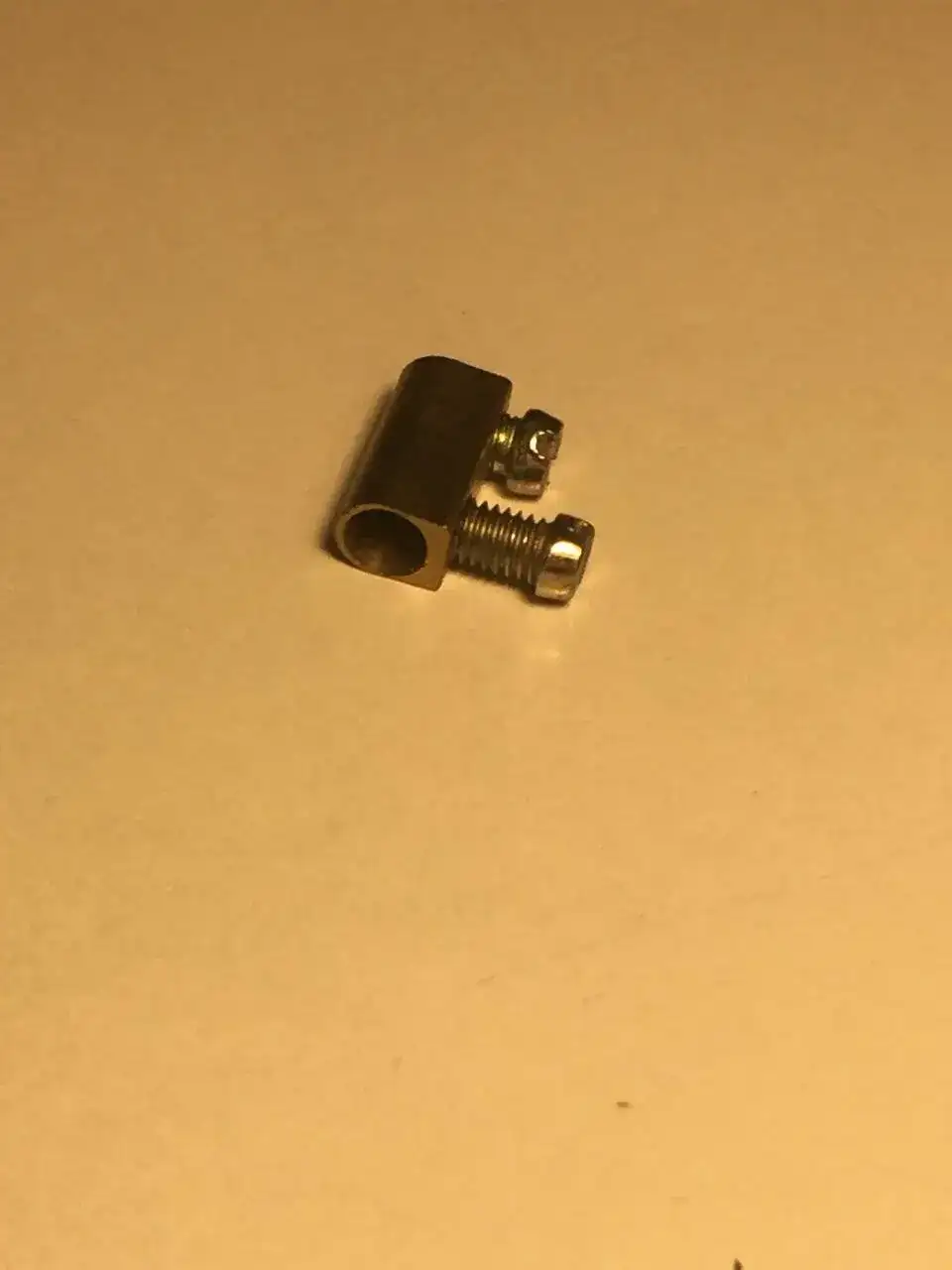

El tornillo del tirete ha perdido su cabeza, por lo que habrá que cortar la tija entre corona y caja para sacarlo.

Hola, Manolo, celebro lo del soporte del móvil; lo del Tissot no.
Yo lo devolvería directamente, pero cada uno es cada quién y cada quién es cada cual.

De estos Tissot se veían hace años en un montón de colores, marrón, azul, verde… siempre me dieron la impresión de ser de la orilla de Ganges, lo único que siempre me hacía dudar era la caja, esa trasera, me parecían muchos detalles para una falsificación, pero son cosa rara. Tissot no sé, pero bonito es.
Y no vas descaminado; si te fijas en la franja marrón dentro de los índices deja mucho que desear y si a eso le unes que esos Standar son los que suelen meter .....
Reacciones: Zappp
Siento coincidir con el estepeño: no creo que nada en ese reloj haya estado cerca de LeLocle porque no creo que tiene nada de Tissot :(
Y aun sin datos, también he pensado en curry siempre que me he cruzado con ese tipo de impostores.
Yo lo devolvería enterito. Me alegro de que encontrases el soporte ;-)

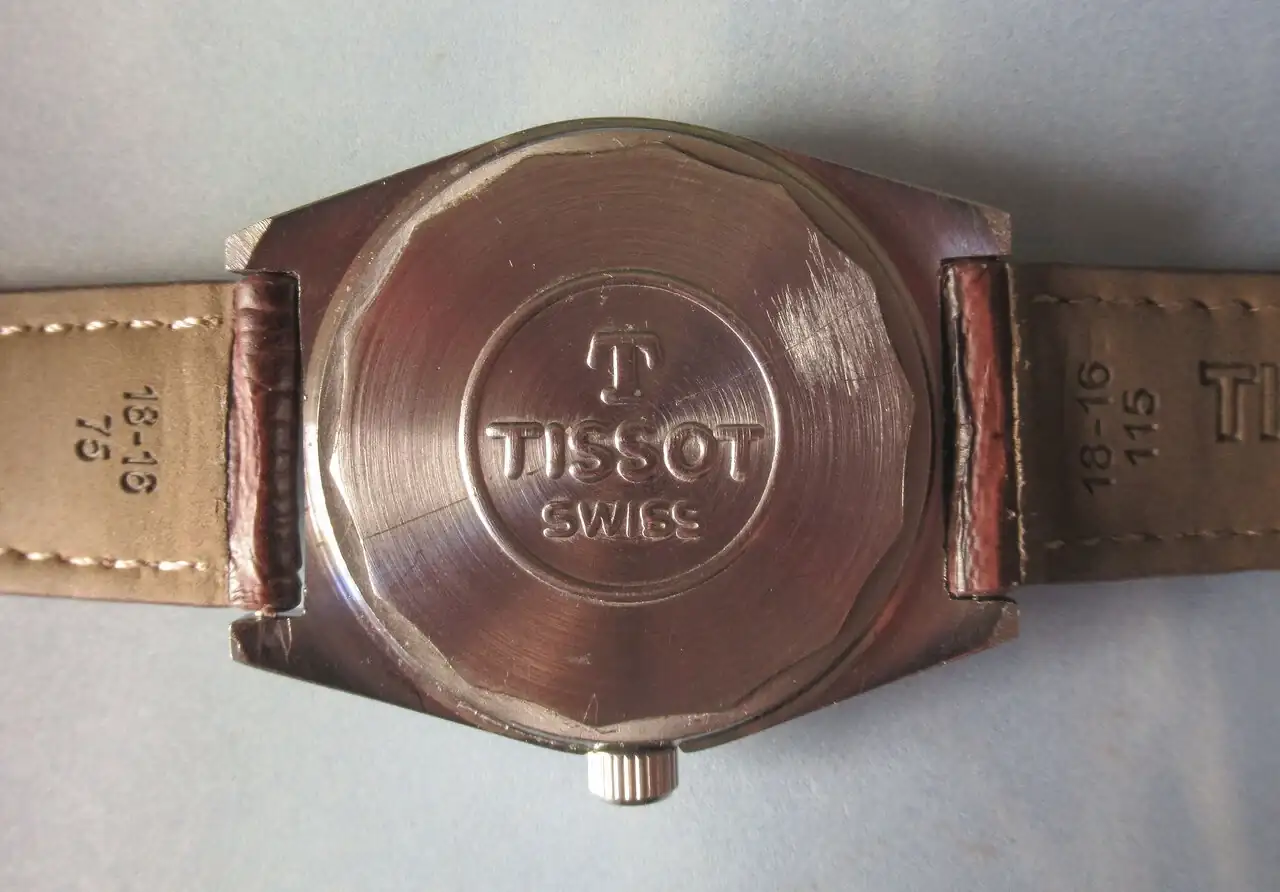

Devuélvelo ipso facto. Manolo, ahí no hay nada aprovechable. La caja, como dice Zappp, tampoco es Tissot. Tissot jamás haría esa castaña de trasera.

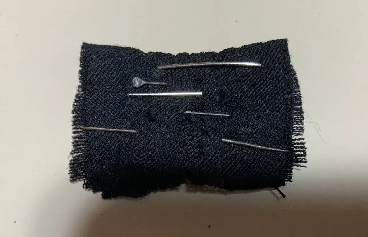

Yo utilizo estas agujas y alfileres de acero de diferentes grosores y un cortauñas, y usando el grosor adecuado lo clavas.

Devuelto y abonado en cuenta. Lo tienen que enviar a su relojero de cabecera para confirmar la chapuza y han quedado en avisarme cuando regrese a ver si llegamos a un acuerdo. Ya sabéis que yo no hago ascos a los apaños ... je,je,je.
