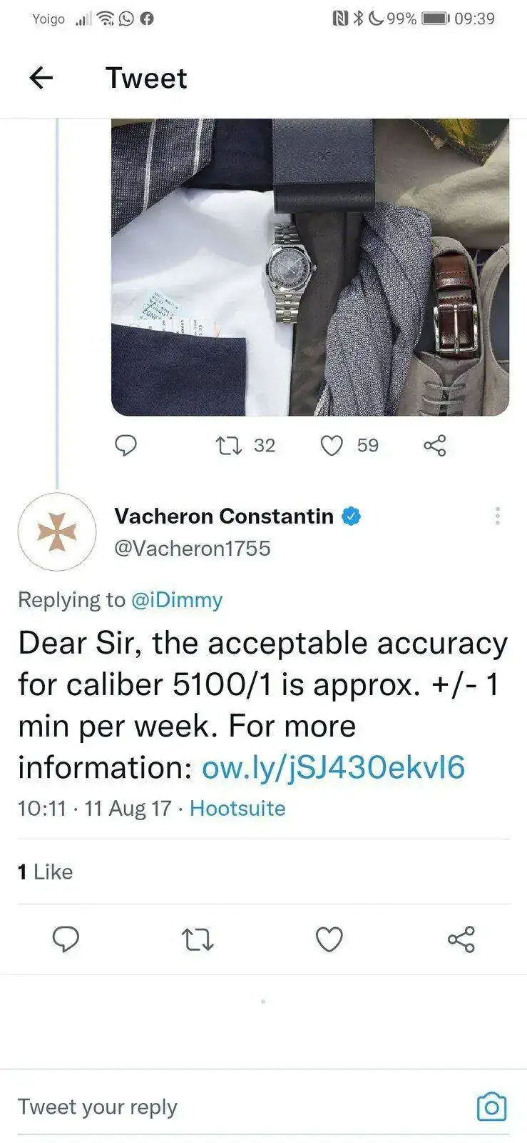

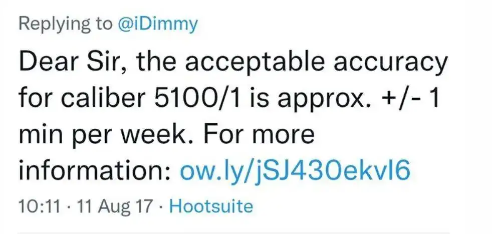

Mira VC en Twitter. +-8.5 s/d.
Un "triste" ETA 2824 básico suele venir regulado mejor que eso. Y si no, se regula en esos parámetros con facilidad salvo que te haya salido uno chungo.
Al VC más le vale venir mejor que eso de fábrica...
Reacciones: LUDA, Heber Bisset costa, Doncainastyle y 1 persona más
Es correcto. Gracias Kaboom. Vacheron Constantin posee el Sello del Punzón de Ginebra, que en cuanto a precisión dice exactamente lo siguiente (estos son los mínimos estándares garantizados, luego es muy posible la precisión en cada pieza sea más alta):
”Los relojes se someterán a una prueba de precisión durante siete días consecutivos. Las pruebas se realizarán mediante una máquina que simula los movimientos del usuario. Al final de séptimo día se comparará la posición de la aguja de los minutos con su posición en el inicio de la prueba.
Solo se aceptará como válido aquel reloj que se haya desviado menos de 1 minuto al finalizar los siete días.”
Rolex en eso gana. Sus parámetros de precisión garantizados son más altos. Desde el 2016 todos sus modelos están certificados como Cronómetro Superlativo pasando una serie de test en los propios laboratorios de Rolex en los que se debe aprobar con una desviación máxima de -2/+2 segundos al día (como comparativa directa COSC exige -4/+6 para relojes mecánicos).
El único pero sería indicar que el sello que garantiza la precisión en VC es independiente a la marca, y sin embargo en Rolex es la propia marca de manera interna la que lo garantiza (Patek Philippe tiene a presente también un sello de calidad propio).
