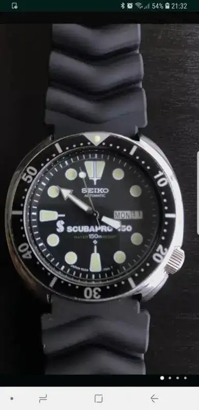

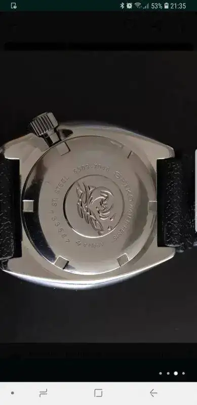

Hola compis!
Como me urge ya que se me puede escapar la pieza os digo.
Me ofrecen este 6309-7040 con dial Scubapro 450.
Entiendo que se falsificaron muchos diales y que es dificil encontrar un scubapro.
El dueño me dice que el lo compró en londres y como scubapro.
No tengo ni idea.
Os pongo un par de fotos y me decis porfi
Gracias

Los Scubapro son 6306 no 6309, ese es un mod con dial cambiado.
Segun creo si que había scubapro 6309.
No, solo había 6306, según recuerdo. Y creo que se vendieron en Japón... El de la foto ni el bisel es original.
Ok gracias compis!
Que díficil es fiarte con ciertos modelos y vendedores
Bueno...no me sorprende la verdad.
Estoy seguro que el vendedor también lo compró desconociendo que el dial es un fake e incluso a lo mejor el reloj incluso es un franken. No está puesto en temas relojeriles y lo compró por que es un buceador experimentado.
Yo ya le dije que un scubapro es difícil de ver y que si está en muy buen estado se están pidiendo más de 1000 $ y en algunos casos bastante más.
En fin, con lo bonito que estaba el reloj!
Por lo menos le podían haber dado la esfera original del 6309 para devolverlo a su estado.
Gracias por la info compis!
