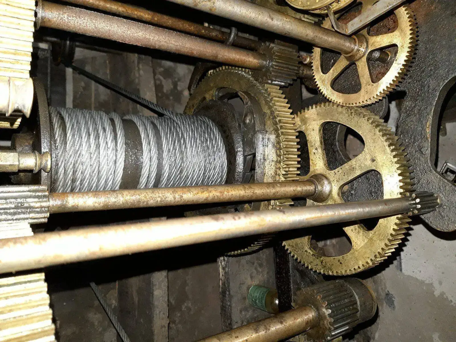

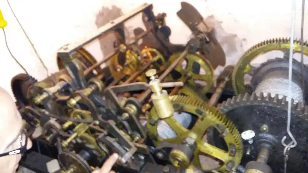

Esto es lo que me ocurrió el último fin de semana que fuí a pasar al pueblo.
Y claro, alla que vamos. Iba sin preparar y encima el movil se me quedó sin bateria por lo que las fotos no son muy buenas.

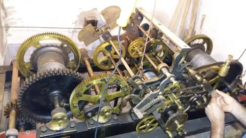

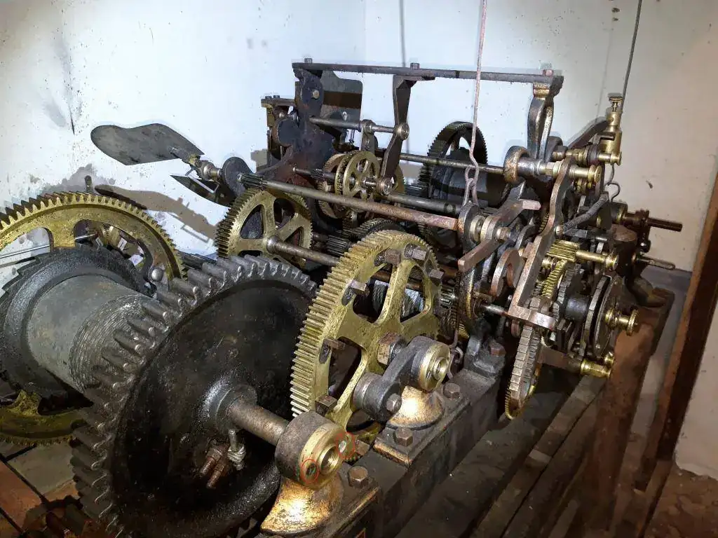

20150101_020652_LLS.webp20150101_020835.webp20150101_021707.webp20150101_021714.webp20150101_021737.webp20150101_024155.webp
Antes de la visita intenté recacabar algo de información, pero no fué muy concluyente (tampoco he dipuesto de mucho tiempo para ello). No se sabe a ciencia cierta cuando dejó de funcionar y el por que (como pasa en todos los pueblos la gente que se encargaba de ello, de forma voluntaria ha ido desapareciendo y no ha quedado relevo).
Pero tuve la suerte de contar con un vecino qeu en sus tiempos mozos subia con su padre y algo se acordaba. allí qeu fuimos sin saber muy bien lo que ibamos a encontrar. el reloj lleva unos 25/30 años sin funcionar.

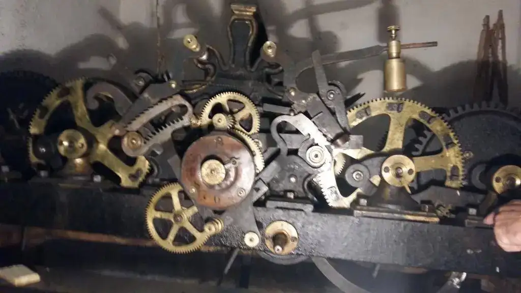

Después de una breve inspección (para el tiempo que tiene y que lleva desatendido como veis en las fotos tiene muy buen estado de conservación) y recordando mi acompañante las instrucciones antiguas de su juventud , comprobamos que las pesas no estaban atascadas y se podian remontar, buen inicio. Habia un par de palancas sueltas y las dispusimos donde por logica parecian encajar , movimos el pendulo y VOILA (TIC-TOC; TIC-TOC,..... ) Alegria y optimismo a raudales.:yhoo::
En estos momentos lleva funcionando 4 dias y 7 horas
Todavía no hemos subido al campanario porque nos faltaba una llave para acceder
Anomalias detectadas
-El cañón de la aguja horaria esta roto porque no acompaña a la minuteria y la puedes mover a mano sin ofrecer resistencia
-El caracol no gira (he probado a moverlo a mano) y el rastrillo siempre marca las 2.
-Aunque hace el amago de dar campanas, los mazos me confirmarion que hace tiempo ya estaban trabados (veremos cuando podamos acceder al campanario)

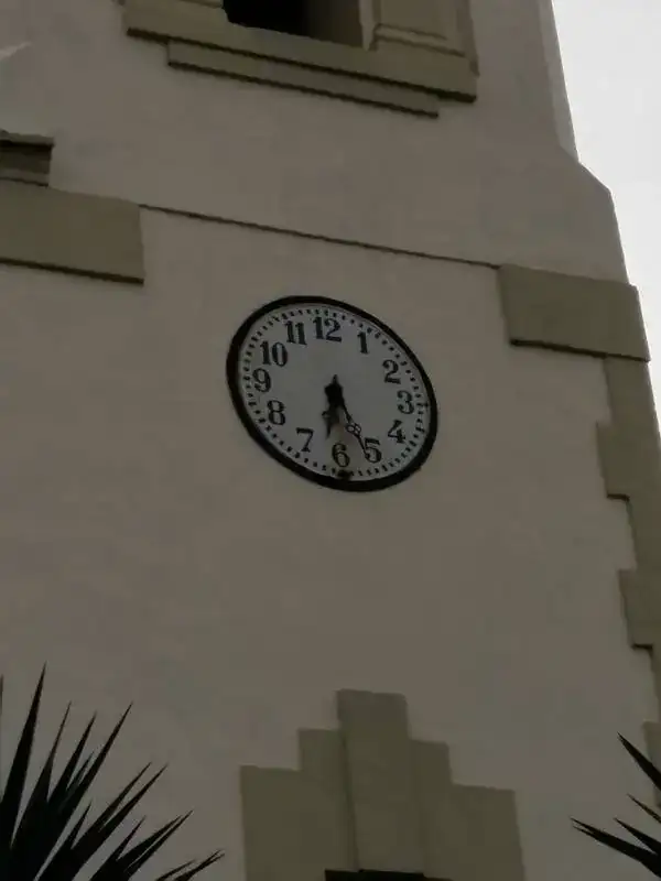

- Las manecillas en el exterior del campanario no gira ninguna de ellas. En algún sitio la transmisión-reenvio esta atascada o las propias agujas exteriores. Ver foto donde se ha salido la varilla despues de unas horas funcionando.
Llevo buscando información , algún libro acerca de como funciona el mecanismo de un reloj de torre (en los de pared no me ha tocado reparar ninguno con cuartos con lo cual al no tener experiencia aún se me complica mas el tema), pero no he encontrado instrucciones o despieeces que me faciliten la tarea.
Para mi proxima excursion al pueblo ya estoy metiendo en la maleta algunos utiles y heramientas para limpiar, desengrasar, etc... y ver si puedo desarmar el dial frontal del reloj donde está el cañón horario que creo que está partido.

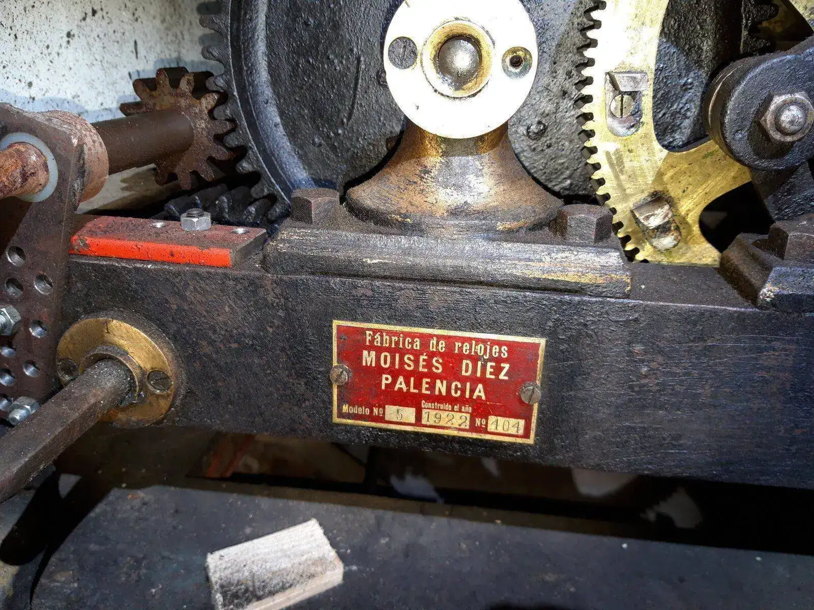

Por mis primeras indagaciones parece ser un reloj de los denominado franco condado, lo mas parecido que he encontrado es este modelo en concreto. Excepto 3 difencias que he encontrado y marcado en rojo , el resto de piezas parecen ser las mismas.

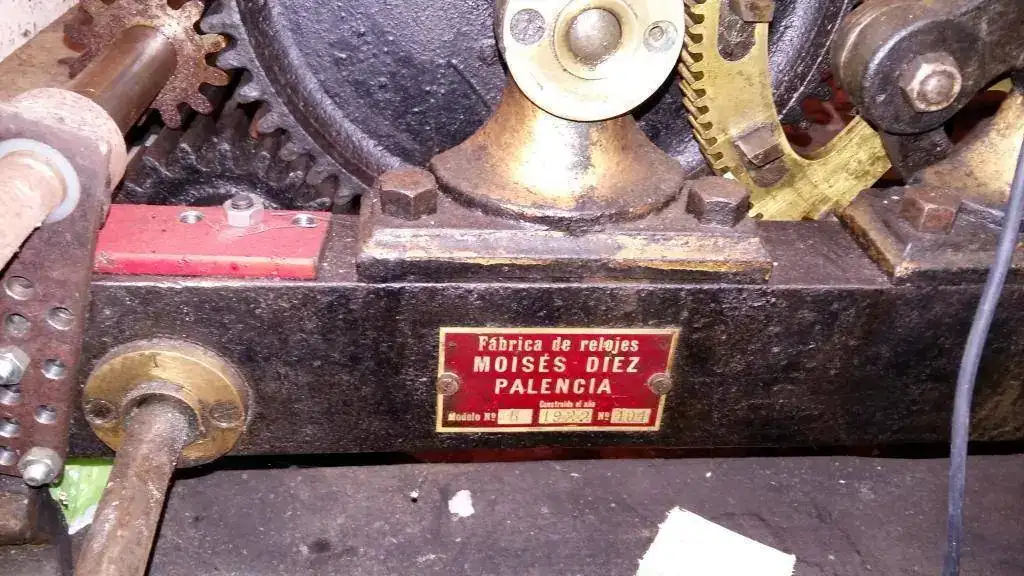

La placa correspondiente a Moises Diez (Palencia) datada en 1922, por lo que he averiguado se trata de un fabricante/fundidor de campanas que compraba la maquinaria de reloj a otra empresa y se encargaba de hacer la instación "ad hoc" completa reloj-timoneria-campanas en los diferentes campanarios. Practica supongo habitual de la época ya que entiendo que en España no se fabricaba de manera industrial maquinaria de relojería.
¿ Sabeis de algún manual/libro que me pueda ayudar??
Ahora ese es uno de lo objetivos conseguir bajar las pesas (descargarlo) para qeu al manipualrlo no tengamos ningún susto.
Gracias por leer y hasta luego

Moisés Diez al parecer era un fundidor de campanas.
Te pongo unos enlaces donde pone algo de él:
http://campaners.com/php/fonedor.php?numer=150
http://campaners.com/php/buscar.php?paraula=Moises+Diez
Especulando un poco, Moisés Diez compraría el reloj a un fabricante y lo colocaría.
Por cercanía pudo ser a PEREA (Miranda de Ebro y Logroño) o a MURUA (Vitoria). Estos dos si eran fabricantes de relojes.

Ante todo Feliz año a todos los compañeros.
Escribo esta pocas lineas ya que poco avance ha habdo, al final como llgo al pueblo el viernes por la noche, al sábado hay que ir a por la llaves de la iglesia, solo me quedan las tardes para hacer algún avance y si hay algún imprevisto pues poco se pued hacer a esas horas con la mayoría de comercios cerrados qeu fuñe lo que ocurrió a continuación.

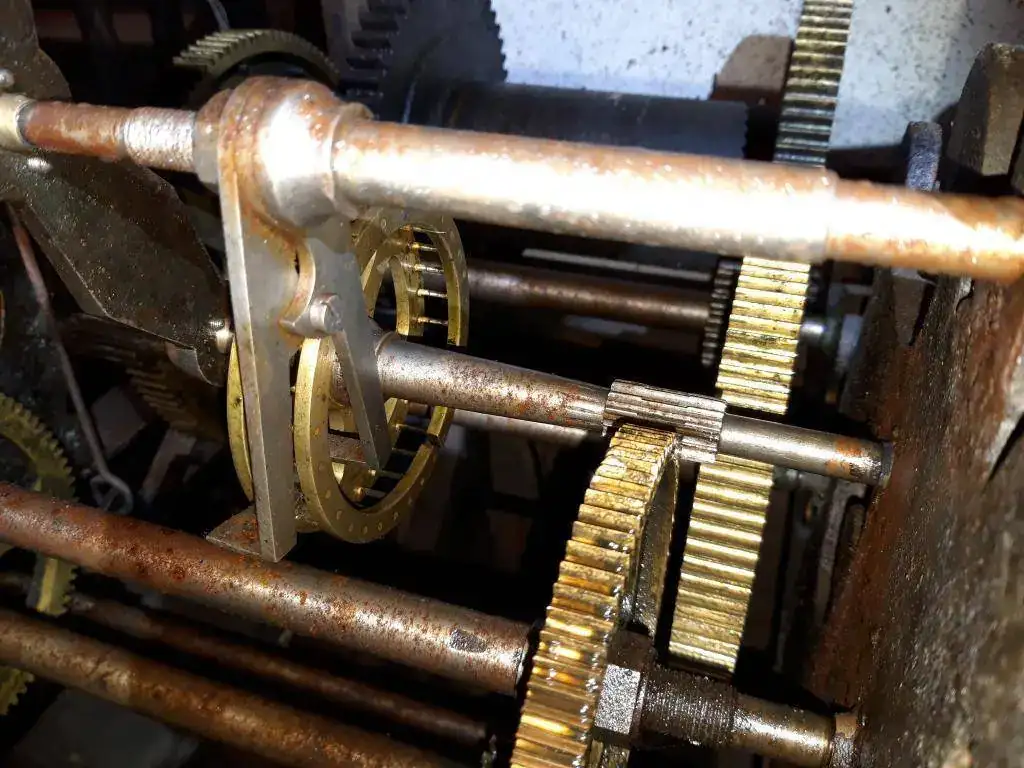

En mi segunda intervención me puse a repasar manualmente el mecanismo pare ver donde se había trabado y con mucha suerte el trabado estaba en esta cruceta accesible al nivel del suelo. Moviendola a mano logré destrabarla (es la cruceta de abajo, la foto de la izqda) y comprobamos que las mancillas del reloj giraban sin mucho esfuerzo (ya veremos después si el reloj por si mismo es capaz de moverlo). Esto ha sido en principio un gran avance :ok::ya que el subir hasta la altura de las manecillas es difícil si no cuentas con los medios adecuados.
Comprobado esto le hice un repaso de limpieza lo mejor posible con gasolina al tren de engranajes del reloj (solo la parte de las horas) y a los reenvios , crucetas a mi alcance.
Para poder girar las crucetas a voluntad y poder limpiarlas mejor había quitado la varilla horizontal (la que veis en las fotos de arriba) y comprobé que estaba en muy mal estado. es un redondo de 5 mm de diámetro y 220 cm de longitud que atraviesa un tabique a través de un agujero. Su gran longitud, sin apoyos intermedios hacia que la varilla flecte mucho y rozase con los bordes del agujero y con el paso del tempo la ha ido limando y estaba muy deteriorada, tanto que al sacarla me quede con ella en la mano en dos partes.
Lo dicho , sábado por la tarde pocas posibilidades y aunque lo intenté con un invento de ultima hora comprado en un chino , el domingo por la mañana, madrugando para llegar antes de la misa matutina, falló el invento:-(( , incluso la varilla se rompió por otro sitio :ops: . Además a última hora, se nos cayó de la pared el taco que aguanta la primera cruceta cambio de dirección que está justo en la trasera del reloj (foto de arriba a la derecha). Las prisa son malas en este hobby.

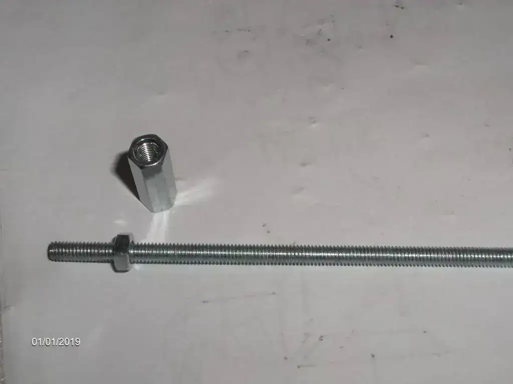

Ya de nuevo en la ciudad intenté comprar una varilla del mismo diámetro de 250 cm de longitud para después poder cortar a la medida, pero solo encontraba varillas de 1 metro de longitud. de repente vi unas varillas roscadas y los siguientes conectores y me he quedado con esta solución he comprado 3 varillas y varios conectores, me va a ser mas fácil transportarlo en el coche e incluso para montarlo los conectores qeu no es mas que un casquillo roscado al tener 200 mm de longitud me permite incluso un pequeño juego para una vez cortado a la medida poder ajustarlo mejor a sus ruedas extremas.
Como veis va pasito a pasito. Espero en la próxima visita , ser mas productivo , aunque ya he visto en la última revisión otras piezas a punto de desgaste/rotura.

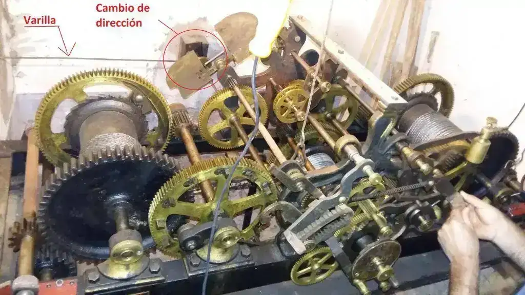

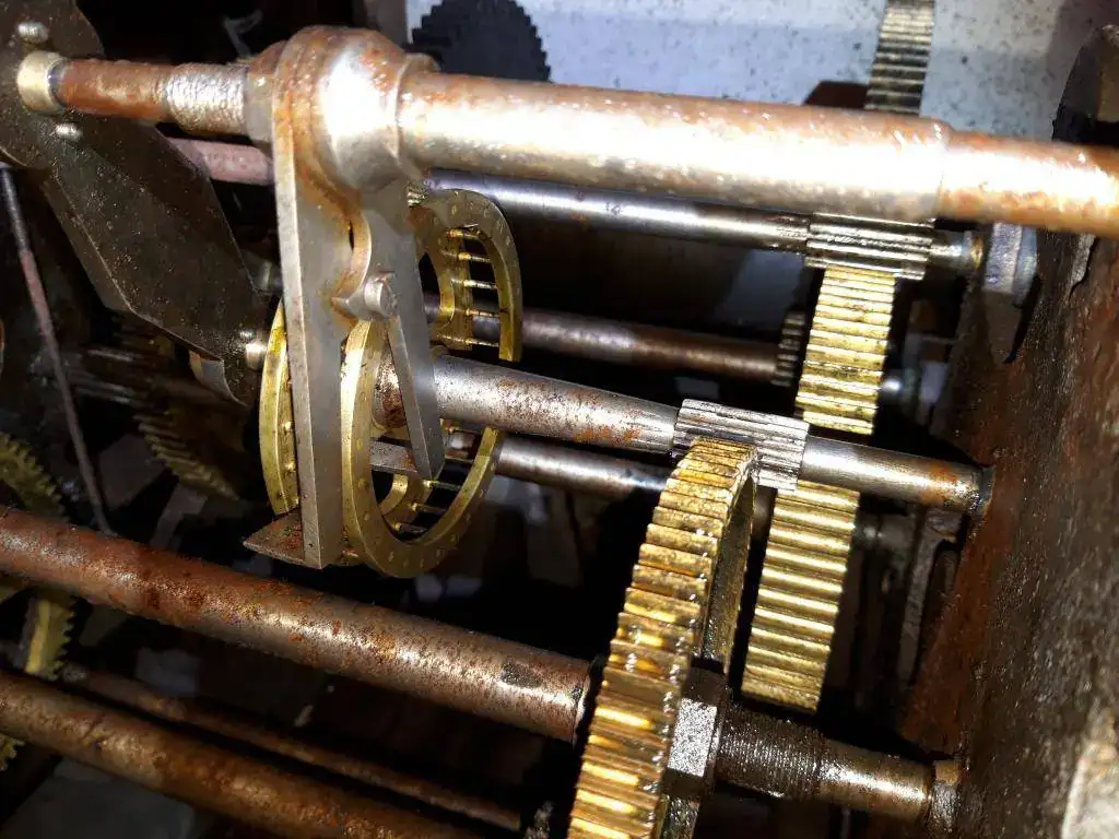

Hola chicos, hacía tiempo que no escribía nada por el foro. Poca actividad ya que este Hilo: Despertador Junghans (enderezar eje) - Relojería gruesa me tiene un poco desmotivado:-((, después de haberlo hecho andar durante más de 20 días seguidos, al tope de su cuerda 36-40 horas, al irlo a montar , otra vez sin motivo alguno aparente ha dejado de latir, no aguanta ya ni 10 segundos y es la tercera que me pasa. En fin lo he apartado y guardado bajo 7 llaves (ya contaré algún día su historia) para poder seguir con otras cosas.
Vamos al lio con este grandullón.

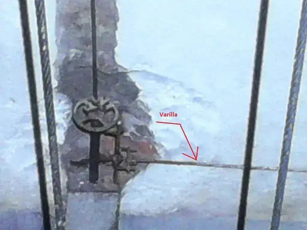

Antes de nada decir que desde le ultimo hilo con la varilla roscada pude reconstruir la timoneria y hacer que la maquinaria hiciese girar las agujas del campanario de forma adecuada.
Teniendo ya tiempo de vacaciones de continuo en el pueblo, me he liado la manta y le he hecho una limpieza en la medida de lo posible. tenía exceso de grasa y aceite y al final como en el resto de relojes pequeños , donde dicho exceso es inadecuado, lo he limpiado lo mejor posible usando gasolina y cepillos. Después de limpios si qeu les he puesto un poco, pero muy poco de WD40 sobre los dientes. Espero no haber hecho una burrada
También con cepillos y estropajo he ido quitando todo el oxido que he podido, al menos de los ejes principales y parte de la estructura. Previamente había impregnado con vinagre las zonas oxidadas para poder quitarlo mejor. Una vez cepillada la capa de óxido, a los ejes los he humedecido con WD40 para prevenir el óxido.
En cuanto a la lubricacion de los cojinetes, se que la mejor opción hubiese sido desmontar los casquillos y limpiarlos. Todos los casquillos tienen 2 tornillos como este.

Por otra parte me tire un tiempo ajustando la lenteja para ponerlo en hora, con resultados un poco descorazondores. a pesa de que el reloj lo observaba siempre desde el mismo sitio (a nada que te alejes7acerques o cambies el angulo de vista con la esfera la lectrua te puede conllevar un error de +/- 2 min. ), lo ajustaba con el reloj del teléfono, me pasaba que durante uno o dos dias conservaba la hora :ok:: y de repente al dia siguienet adelantaba 1 o 2 min sin haber hecho nada en el, ni siquiera darle cuerda.:hmm:
Se supòne que en un sistema de pesas donde la gravedad es constante el defecto del reloj debiera ser constante (en los de cuerda pude variar a media qeu el muelle pierde fuerza)
En fin, se que no es una gran obra , ni para dar lecciones, simplemente una experiencia, por si le sirve a alguien y sobre todo para recibir vuestros consejos y saber si he obrado bien o mal.
Aqui os lo dejo con su hipnotizante tic-tac. Lleva funcionando de continuio casi 2 meses

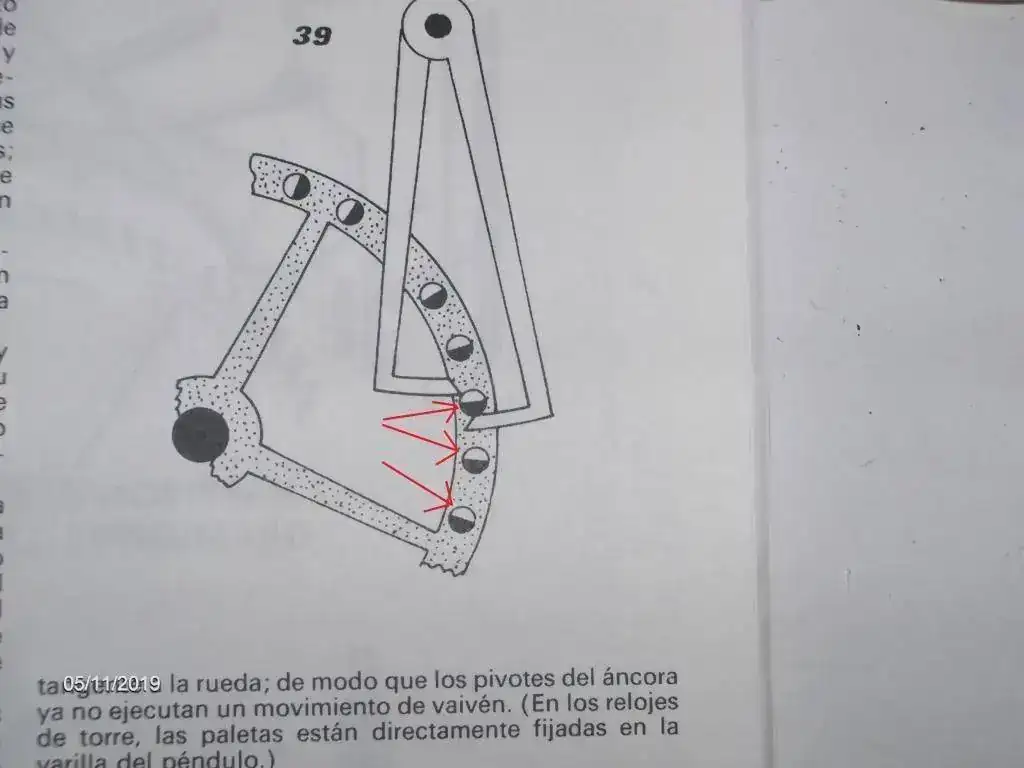

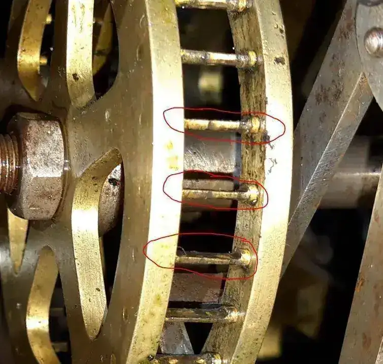

No obstante tu comentario me ha hecho recordar que arreglandolo, en el escape había visto que las clavijas estaba como desgatadas, como si les faltase la mitad de la clavija tal como veis en la foto.
He estado buscando información sobre ello y en el Libro de Jendritzki (Reparación de péndola antiguas) en este escape de clavijas , tal y como indico en el siguiente croquies parece que en realidad está diseñado así, con medios cilindros/clavijas para que el escape de tijera "encaje" correctamente.
Nunca te acostarás sin saber una cosa mas.
Gracias @cvic por lo de buen trabajo, pero digamos que me conformo con el regular. Ya me gustaría hacer buenos trabajos como vosotros. ·
Gracias por leer y comentar y por cierto si sabéis de algún libro que trate algo sobre la mecánica de estos relojes os agradecería la información, me están metiendo el gusanillo apra arreglar la soneria. ::Dbt::

Hola de nuevo, Terrafran. No hay que tener miedo; siempre "pa lante", de los posibles errores nacen los posibles genios, como se dice. Aprender sin equivocarse, es muy difícil y podemos resumir que hay que estar orgulloso de haber cometido muchos errores; eso quiere decir que somos sabios!
Bromas aparte, reitero lo del buen trabajo y de tu valentía al enfrentarte a él, puesto que eres el punto de mira de todo el pueblo.
En cuanto al escape, es normal que la rueda tenga los ejes fresados para acoger la parte superior del àncora. Cuando vayas al pueblo, observa el tic-tac del reloj; es sencillo corregirlo descentrando el eje del àncora respecto a la misma àncora. Seguramente debe llevar algún sistema para aflojar y centrarlo, luego reapretar para fijarlo.

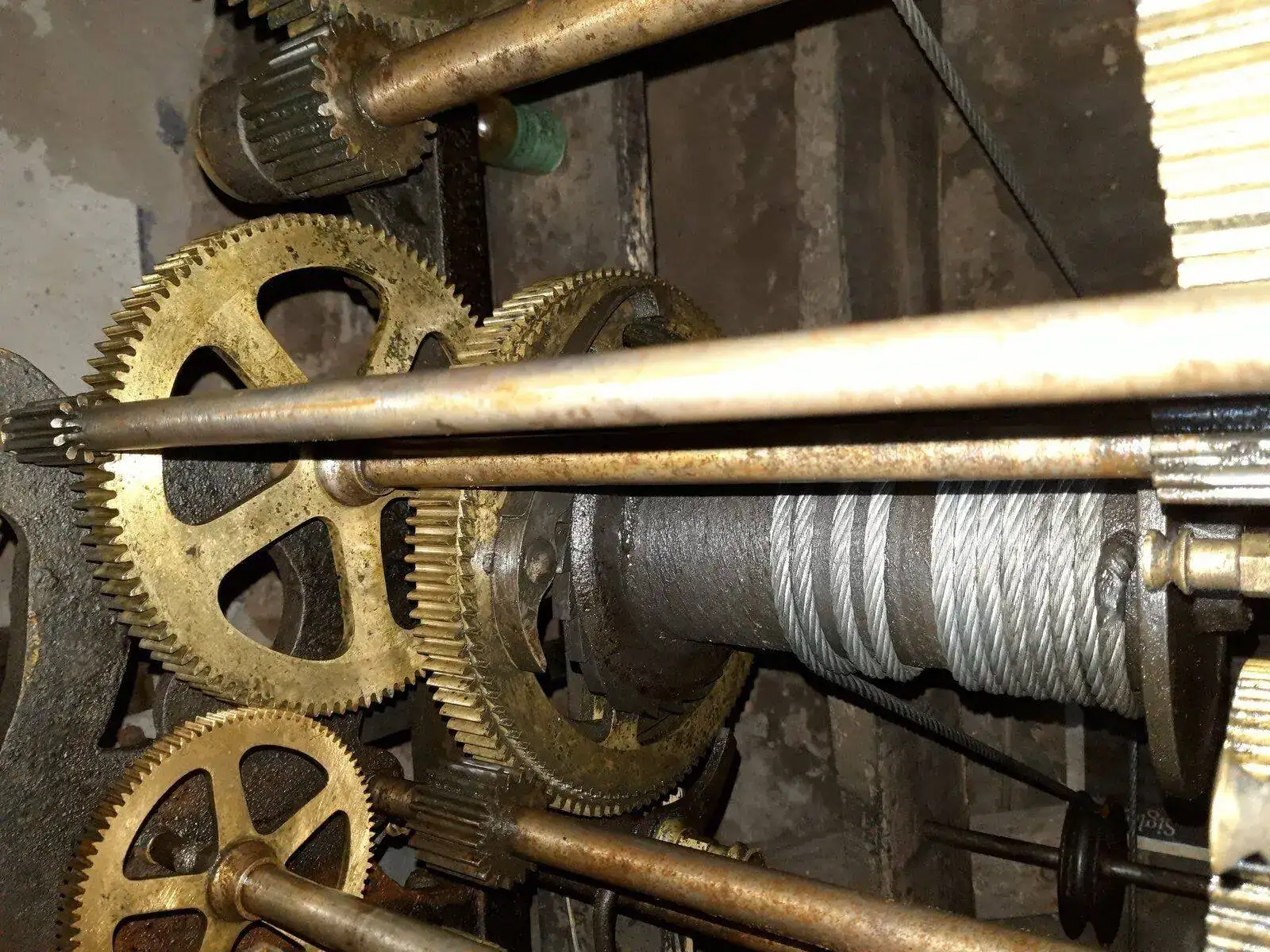

Hola a tod@s.

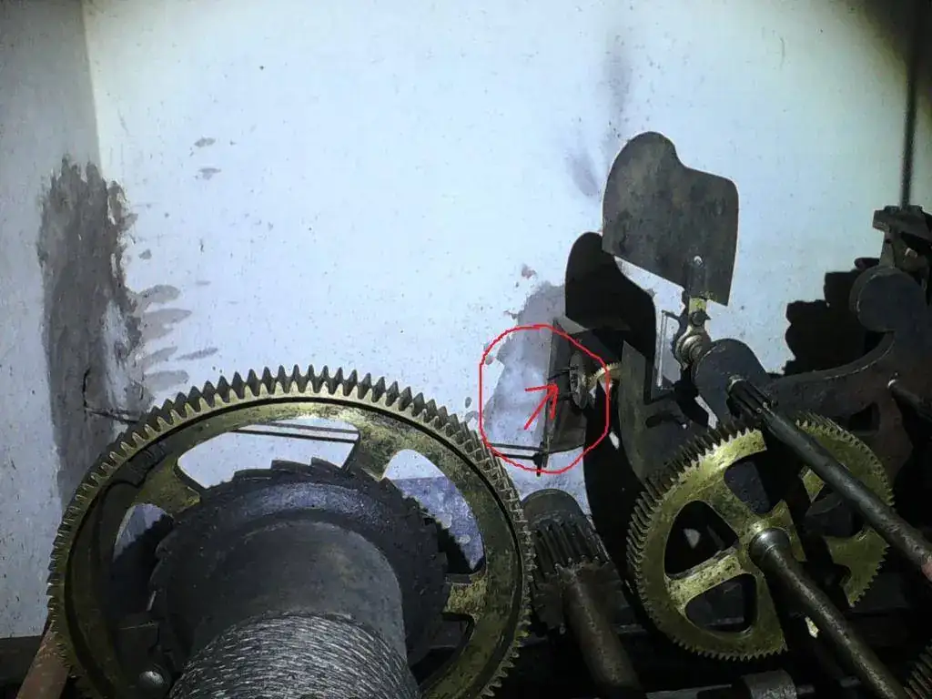

Retomo este hilo para no abrir otro ya que se trata del mismo reloj, el cula está teniendo un "problema· para el cual pido consejo y colaboración al final de esta parrafada.
El reloj desde que lo hice andar de continuo allá por el verano del 2019 lleva ya 1 año y medio funcionando ininterrumpidamente (o casi) lo cual me da bastante alegría y satisfacción saber qeu este grandullón marca el latido del pueblo en el que habita y todo gracias tambien a Julio un colaborador en el pueblo que se encarga de darle cuerda todas las semanas, sin él todo esto no serviría de nada. menos mal que todavía hay gente que les encanta el romanticismo que tienen estos relojes.

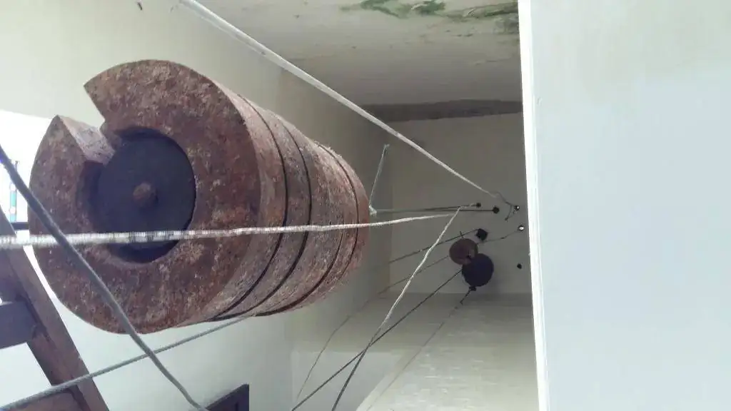

El año pasado a principios de Agosto me dijeron qeu el reloj habia dejado de funcionar, qeu aun estando la pesa arriba, al darle al pendulo funcionaba unos segundos , pero se paraba. afortunadamente en unos dias me iba de vacaciones y tenia tiempo apra dedicarle. cuado llegue hacia mediados de Agosto efectivamente comprobé que el reloj no andaba. Me estuve fijando y vi que a la rueda del escape no le llegaba fuerza a pesar de estar la pesa arriba. fui a la zona del campanario donde están los cables y tirando a mano del cable de la pesa, vi que empezaba a funcionar. Estuvo un par de minutos y se volvió a parar. Tiré otra vez y volvió a andar, esta vez estuvo ya unos 15 minutos, se volvio a parar , volví a tirar y ya empezó a andar ininterrumpidamente.
Pensando en qeu era un tema de falta de energia al fin y al cabo tirando del cable (no con mucha fuerza) el reloj caminaba. estuve viendo la pesa y calculé su peso en 80 kg. Me estuve fijando en las poleas por donde discurre el cable. Hay una en el mismo reloj , otra a unos 3 metros donde el cable empieza a subir y la otra que está en el techo. Al del techo no alcanzo a verla y es inaccesible, pero las 2 a las que tengo acceso son como las qeu muestro en esta primera foto y observé que en realidad no es una polea, el disco no se mueve, el cable desliza por la garganta del disco, pero el disco está fijo. Claro esto supone que el cable al deslizar genere un rozamiento y entonces los 80 kg de gravedad en realidad dependiendo del rozamento que tenga el cable pierde potencia, pierde peso.
Bueno, esta es la conclusión a la que llegué la primera vez. Y entonces se me ocurrio engrasar el cable para que deslizase mejor. No creo que
engrasarlo "levemente" le haga mal, aunque ya se que en relojeria a veces el exceso de aceite es un problema.
Bueno pues así estuvo funcionando hasta mediados de Diciembre en que volvió a tener el mismo problema, se paró con la pesa arriba y no arrancaba.
Otra vez la providencia hacia qeu en breves dias iba a pasar las Navidades al pueblo, cuando llegue me dije , nada le doy un estirón al cable y a correr. Pero esta vez nada de nada, ni estirón pequeño, ni grande , aquello no andaba y efectivamente, hacia oscilar el pendulo pero al escape no le llegaba fuerza. después de estar comiendome la cabeza un buen rato y cansado de tirar del cable como si no hubiese un mañana me puse a girar el escape a mano acompasandolo con el pendulo. Y digamos qeu después de forzarlo a dar una vuelta completa el reloj comenzó a funcionar de nuevo, esta vez ininterrumpidamente :).
Se había quedado atascado, pero no veo nada en los engranajes, lo que si es cierto es que se ha quedado parado en la misma posición que la primera vez, con la pesa arriba del todo. Y después de revisar todo tengo la sospecha de que el cable de acero se queda "pellizcado" una vuelta con la otra cuando está en una posición determinada. En esta segunda foto la pesa está a medio metro del suelo
Y en esta está casi arriba del todo. como veuis esta ya es una segunda vuelta qeu está por encima de las primeras espiraas qeu han rellenado el tambor. Esta vez no la subí hasta arriba del todo, las otras veces la pesa estaba mas arriba es decir el cable avanzaria unas 4 espiras mas y llegaria a ese hueco que veis en el tambor entre 2 espiras y creo que es ahí donde se genera el problema.
No sé, la verda es qeu aunque llevaba unos dias de vacaciones no he podido hacer muchas comprobaciones ya que el reloj tarda 6 dias en bajar toda la cuerda con lo que digamos me he ido sin poder hacer mas comprobaciones por falta de tiempo.
He calculado tiempos y avance de la pesa y aprovechando un detalle del campanario a unos 6.10 m de altura qeu son 4 días de cuerda, hemos fijado esa referencia para no ser superada y que el cable no se enrolle tanto con el objeto de comprobar en los siguientes meses si el problema vuelve a surgir o no.
Vosotros ¡que opináis? Alguna sugerencia ??
Gracias a todos por leer y tened cuidado ahi afuera.:bye:

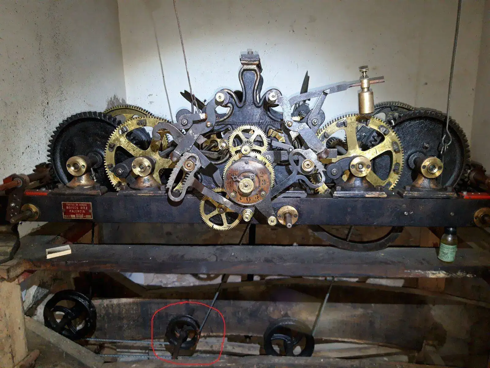

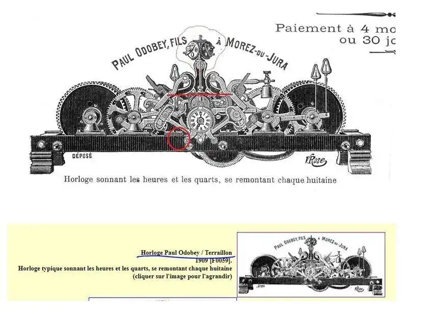

Hola esa polea que muestras tiene que girar y ademas desplazarse lateralmente precisamente para evitar que "se pellizque.
Por otro lado decirte que Moises Diez en su catalogo de ventas asegura que todas las piezas son realizadas en su fabrica.
Un Saludo Secho
si me dices el nombre del pueblo te busco en el catalogo si aparece

Hola Secho, encantado que pases pases por aquí. He visto trabajos tuyos en este tipo de relojes, un honor por tanto para mi poder contar con tu ayuda.
Yo también pienso que lo suyo es que girase, pero en su dia observándola de cerca en detalle, aunque el reloj ademas de antiguo ha estado al menos los últimos 20 años sin andar, creemos que nunca ha girado y desde luego, desplazarse lateralmente estoy casi seguro al 99.9% que no ya que se notaría en el eje dicha zona diferenciandola del resto del vastago como un menor diametro , un casquillo de bronce o similar, etc...
Sustituir ese eje / polea por otro similar con una polea que girase y deslizase no sería muy dificil , pero para hacerlo debería dejar en tensión dicho cable de alguna manera (tengo una media idea de como hacerlo) y a la vez pòder quitar eses eje y sustituirlo por otro. Ya que si por algún motivo el cable se sale de la garganta de la polea que está en techo a unos 10 m de altura, entonces si que os hemos quedado sin reloj

Como ves en la foto en la placa viene el numero de serie por si te sirve de ayuda para encontrarlo. Hay una cosa qeu ya desde el principio me extrañó bastante, en la placa pone fabricación año 1922, pero la Igleisia donde está actualmente se construyó hacia el año 1945.

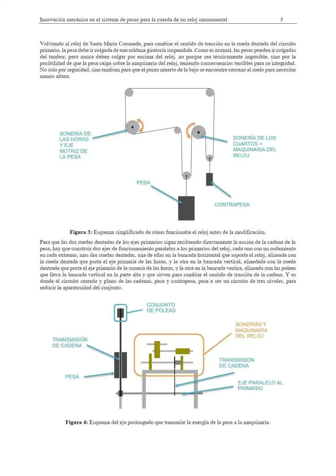

La polea tiene que ser deslizable para que el cable ejerza la menor presión posible y evitar que no remonte una vuelta encima de la otra.
En el catalogo de Moises no aparece el dibujo, pero si lo hace en de Murua "En el caso de no poder colocar las pesas debajo del relojEs preciso conducirlas al lugar destinado a este objeto consiguiendo la mayor altura para su caída.
Para ello es preciso colocar para cada grupo de pesas y debajo del reloj una polea de eje largo. Esta polea que al mismo tiempo que gira puede desplazarse sobre su eje favorece el arrollamiento del cable en el tambor del reloj".
Sacado del catalogo de Murua.
En el catalogo de Moises no aparece ese reloj, pero dice que se vendieron 280 relojes que colocaron otras personas.

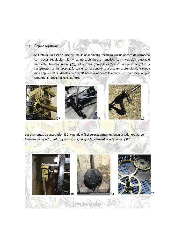

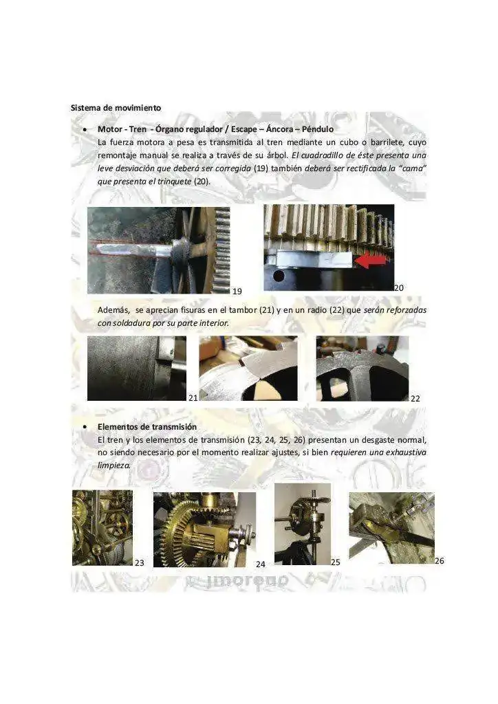

Ánimo, ese grandullón debe de funcionar, aunque sea porque un cuarterón de mi sangre hunde sus raíces en La Corrada.

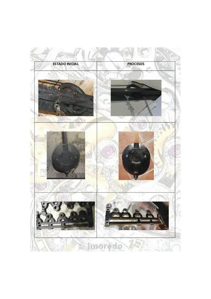

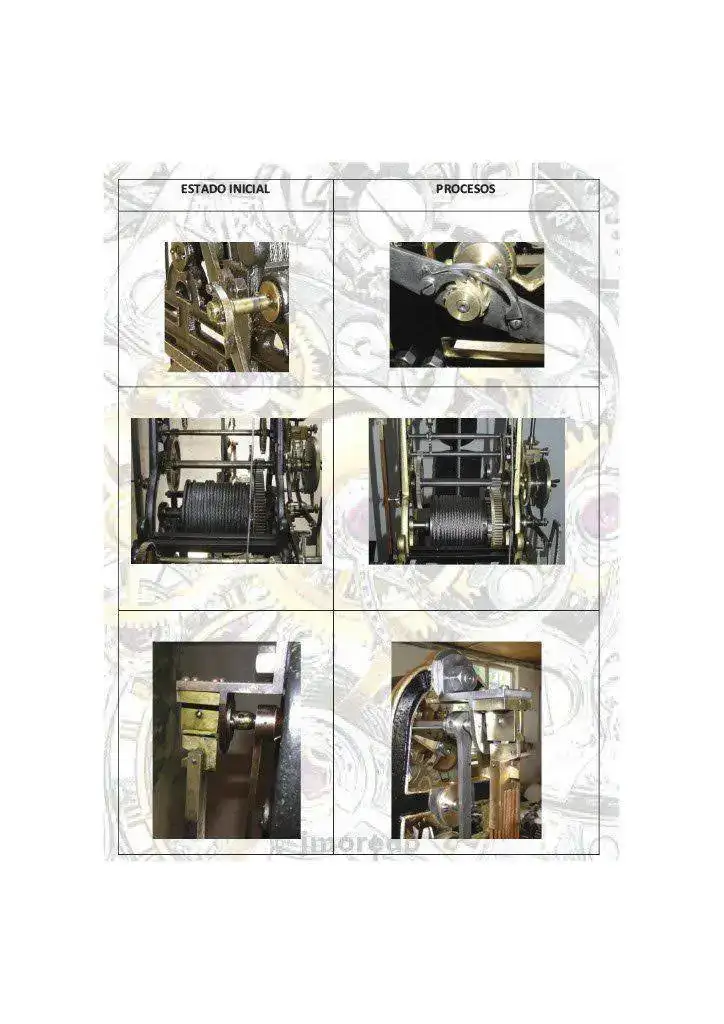

Enhorabuena por el esfuerzo y el interés. En breve te enviaré (cuando lo encuentre) un informe de uno similar recuperado hace años de Vda. de Murúa en Babia (LEÓN) puede servirte para alguna idea. La solución de la automía de una semana que pretendes con un recorrido menor también tiene alguna solución. Lo dicho, ánimo y adelante con la recuperación total. Saludos.
...encontré los informes, son de hace 10 años... El correspondiente a la innovación está extraído de Internet.
    57,4 KB · Visitas: 176
    61,6 KB · Visitas: 203
    65,5 KB · Visitas: 200
    35 KB · Visitas: 186
    72 KB · Visitas: 196
    47,5 KB · Visitas: 176
    79,8 KB · Visitas: 157
    60 KB · Visitas: 154
    62,1 KB · Visitas: 171
    50,7 KB · Visitas: 214
    41,6 KB · Visitas: 202
    56 KB · Visitas: 165
    53,9 KB · Visitas: 210
    66,2 KB · Visitas: 194
    57,2 KB · Visitas: 215
    84,1 KB · Visitas: 157
    80,5 KB · Visitas: 215
    59,8 KB · Visitas: 208
    59,1 KB · Visitas: 191

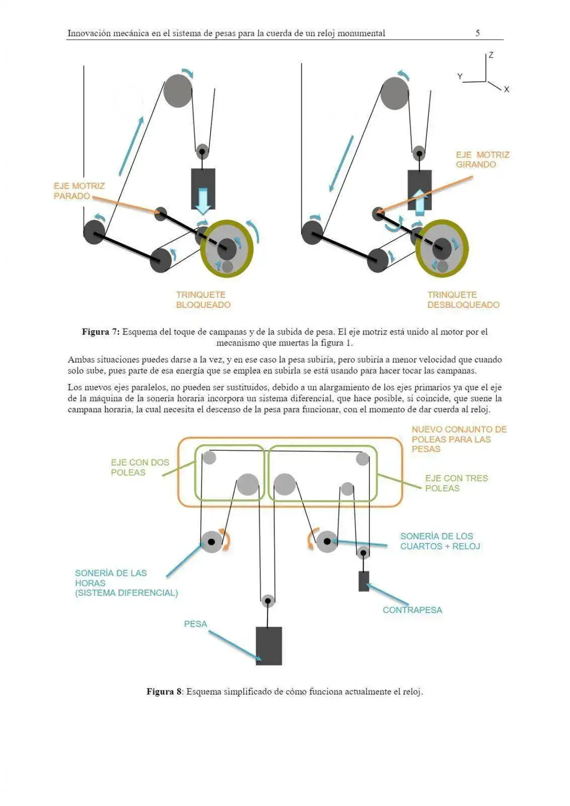

...y esta es la innovación referida (fuente Internet). Espero no haber transgredido ninguna norma del foro soy novato, si así fuese, mis disculpas por adelantado. Saludos.
  • Innovación mecánica en el sistema de pesas para la cuerda de un Reloj Monumental - PDF Descar...webp
    149,1 KB · Visitas: 211
    163,9 KB · Visitas: 209
    129,2 KB · Visitas: 215
    81,9 KB · Visitas: 225
    64,4 KB · Visitas: 281
    63,1 KB · Visitas: 233
    153,7 KB · Visitas: 216
    133 KB · Visitas: 218
Reacciones: JaviRey
