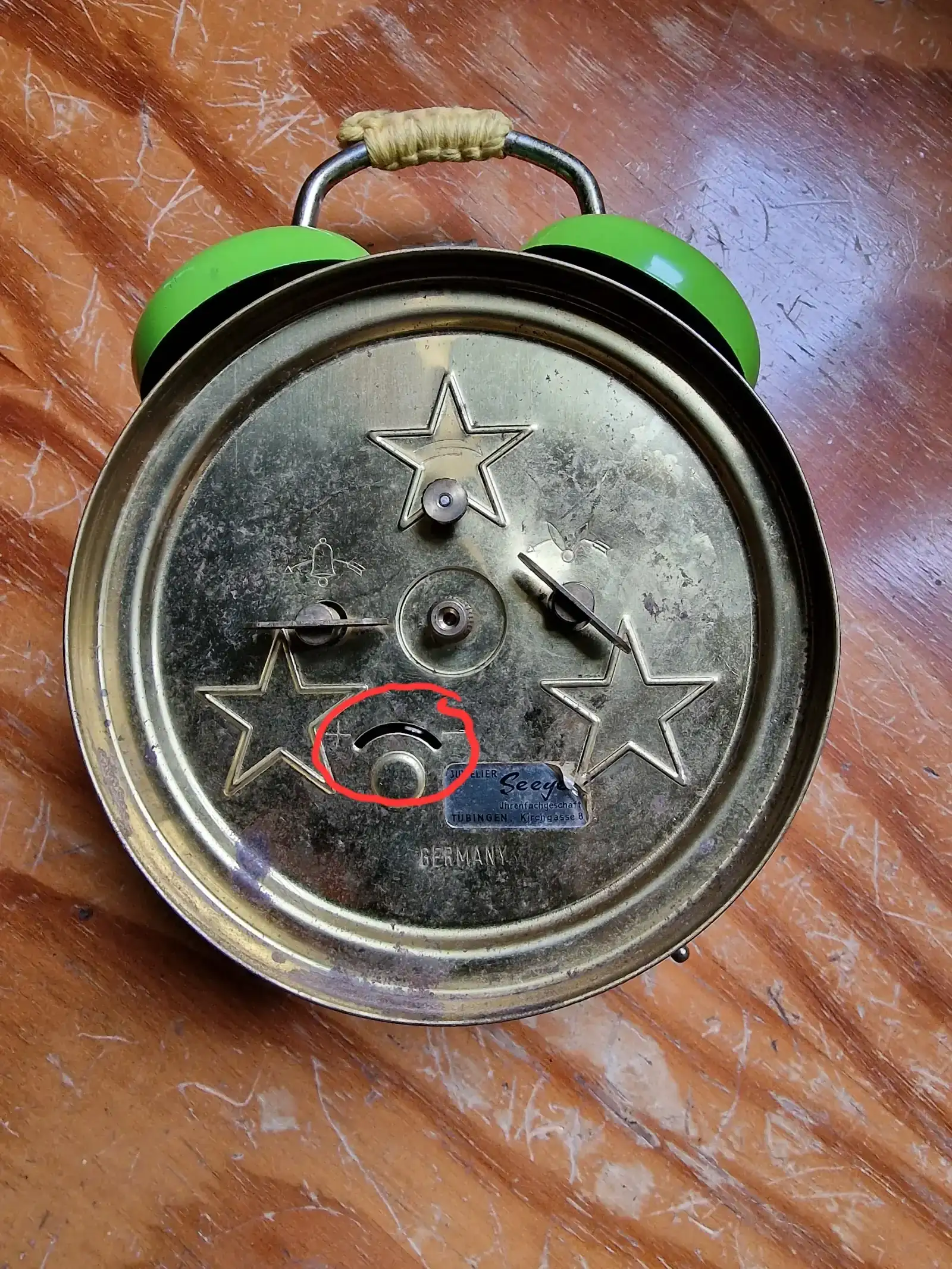

Buenas tardes,
Tengo este despertador vintage de campanas y me encuentro con que se atrasa algo más de 1 min. cada día. Tampoco es que sea una barbaridad pues a la noche antes de dar cuerda a la alarma tampoco me cuesta ponerlo en punto pero no sé para qué sirve esa palanquita que hay en la ranura en forma de media luna que tengo señalada en la foto y que veo que tienen todos los despertadores así.
¿alguien me puede explicar para qué sirve y como funciona?
¡¡Muchas gracias!!
Pues precisamente es para acelerar (+) o retrasar (-) la marcha. Si quieres que adelante un poco mueve ligeramente la palanca hacia el +
¡¡ Muchas gracias!!
De nada. Seguro que consigues ajustarlo mejor. De todos modos, ten presente que en los relojes mecanicos la precision varia tambien segun otros factores, como la temperatura (contrae o dilata las piezas metalicas), lubricacion, posicion, etc.
