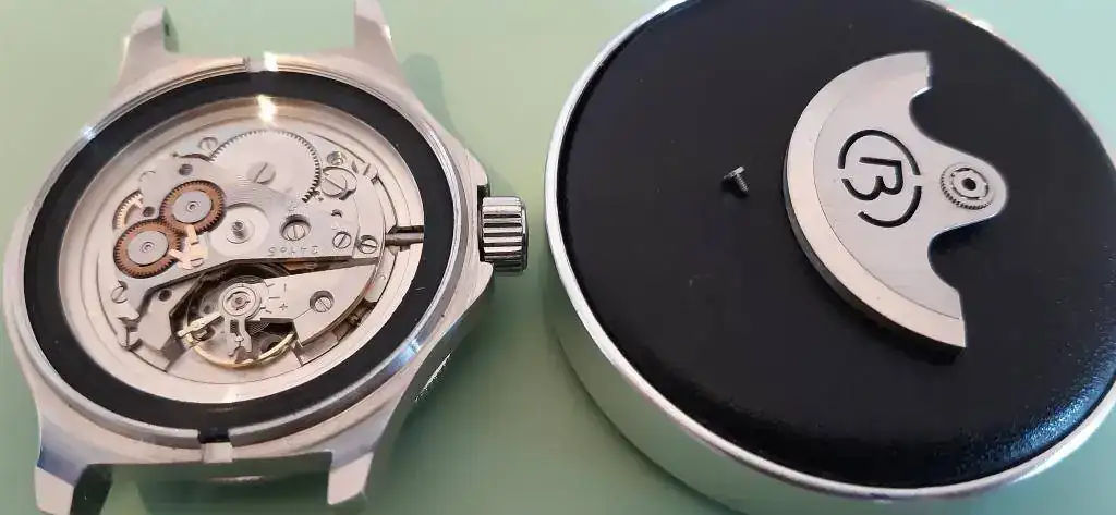

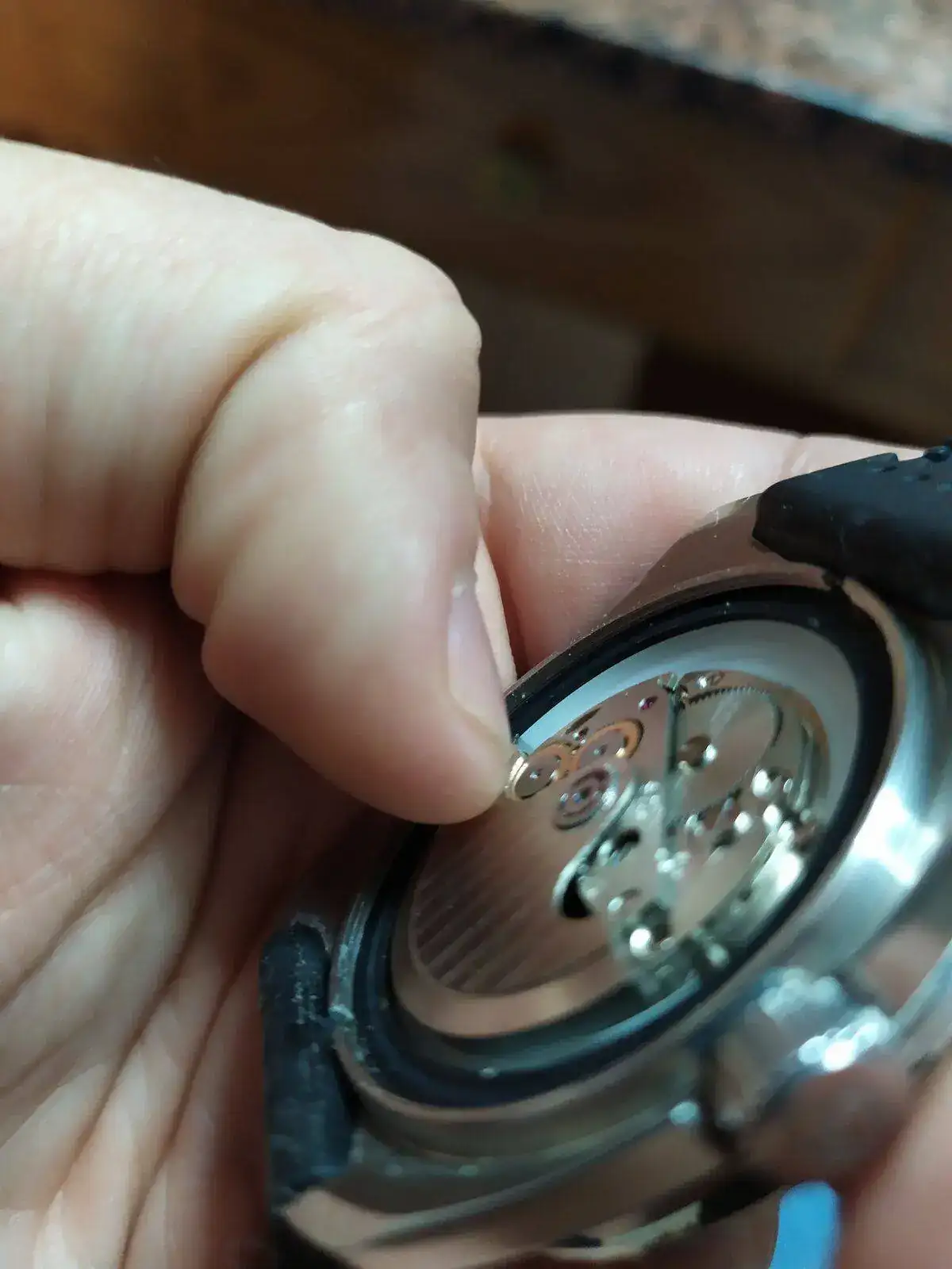

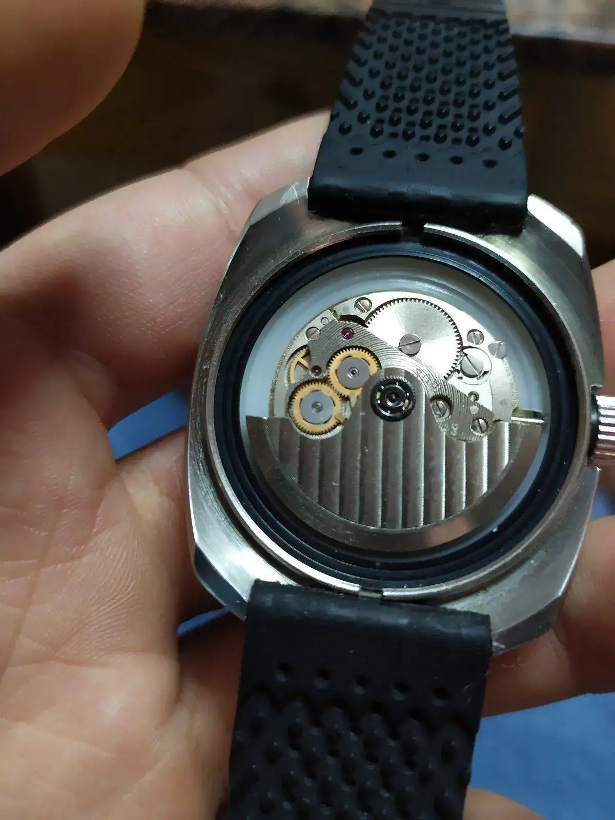

Buenas, os vengo a contar esta triste historia que me hara pasar por el relojero ya que ayer pose mi Vostok como todas las noches en la mesilla sin llevar un golpe ni nada y resulta que cuando lo cojo noto un ruido raro y como unos golpes al moverlo ( lo moví un poco más por curiosidad y decidí abrirlo) y bueno pues el rotor de golpe este suelto, os dejo por aquí dos fotos xD y una pregunta es si sabéis de algún relojero bueno o precio más o menos de esta reparación o si se puede hacer en casa

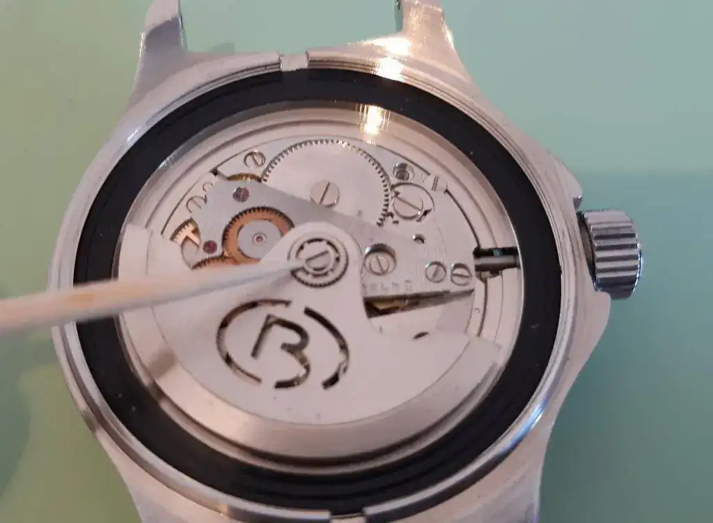

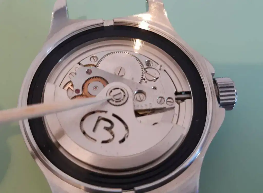

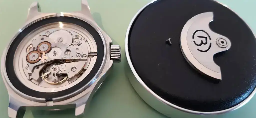

Por lo que veo le falta el tornillo, te enseño las imágenes de Arkaitz de su hilo "desmontando un calibre 2416". Antes de nada debes encontrar el tornillo, lo atornillas y listo. Tira hacia arriba de la masa oscilante y saldrá, busca con una lupa el tornillo, si se enreda te bloqueará el movimiento. Ayudará usar lupa y unas pinzas, si lo pierdes necesitarás otro.
Ver el archivos adjunto 1467717
Ver el archivos adjunto 1467721
Muchas gracias, ahora a ver de dónde saco el tornillo por qué ese ya lo doy por perdido xD
Reacciones: Josuegomez
Pffff, puede estar escondido en medio de la maquinaria, saca el volante y observa con una lupa, a las malas coge un bol de cocina y dale la vuelta al reloj dentro de él, sacúdelo, golpéalo un poco, tal vez tengas suerte y caiga dentro del bol.

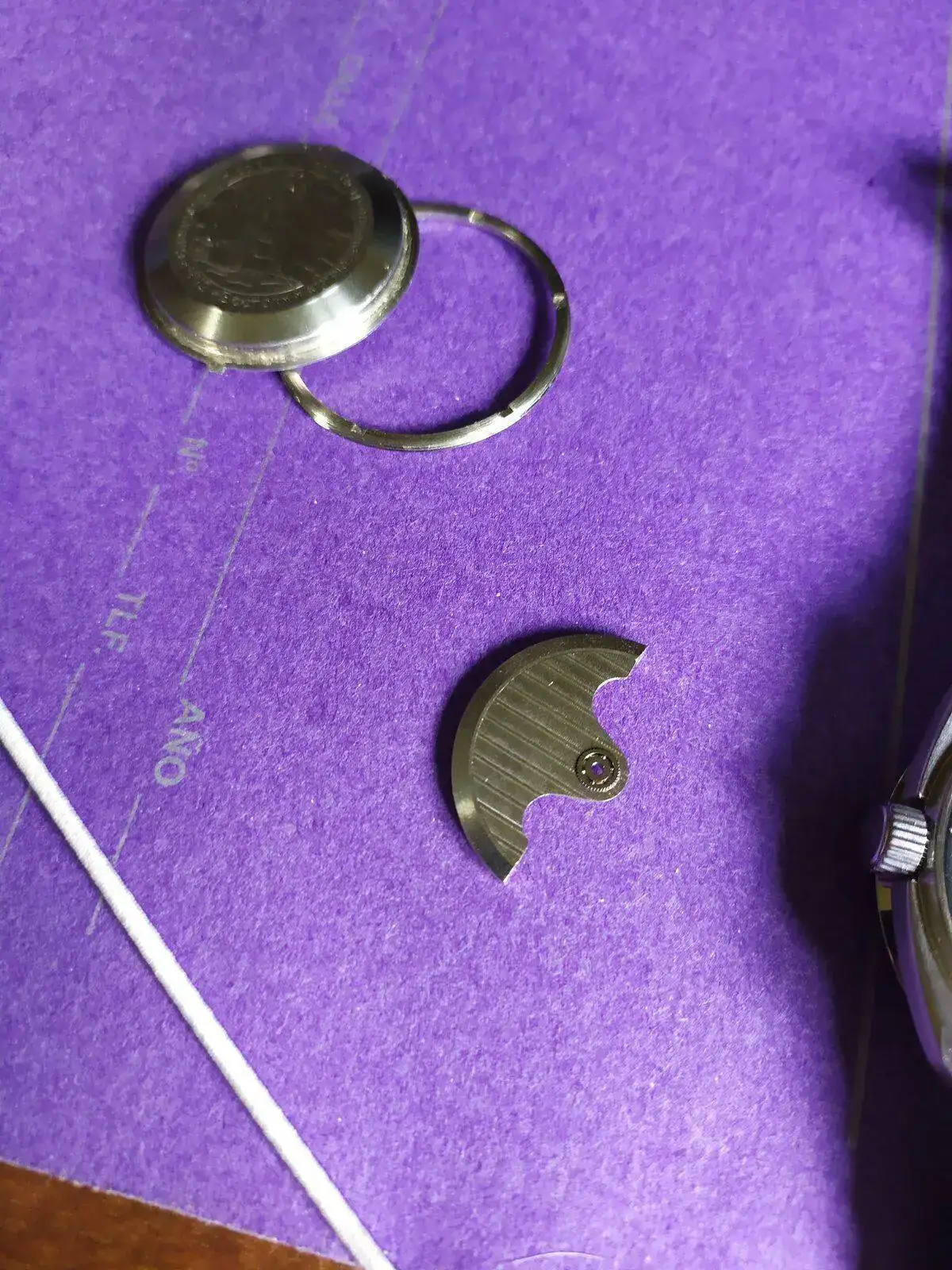

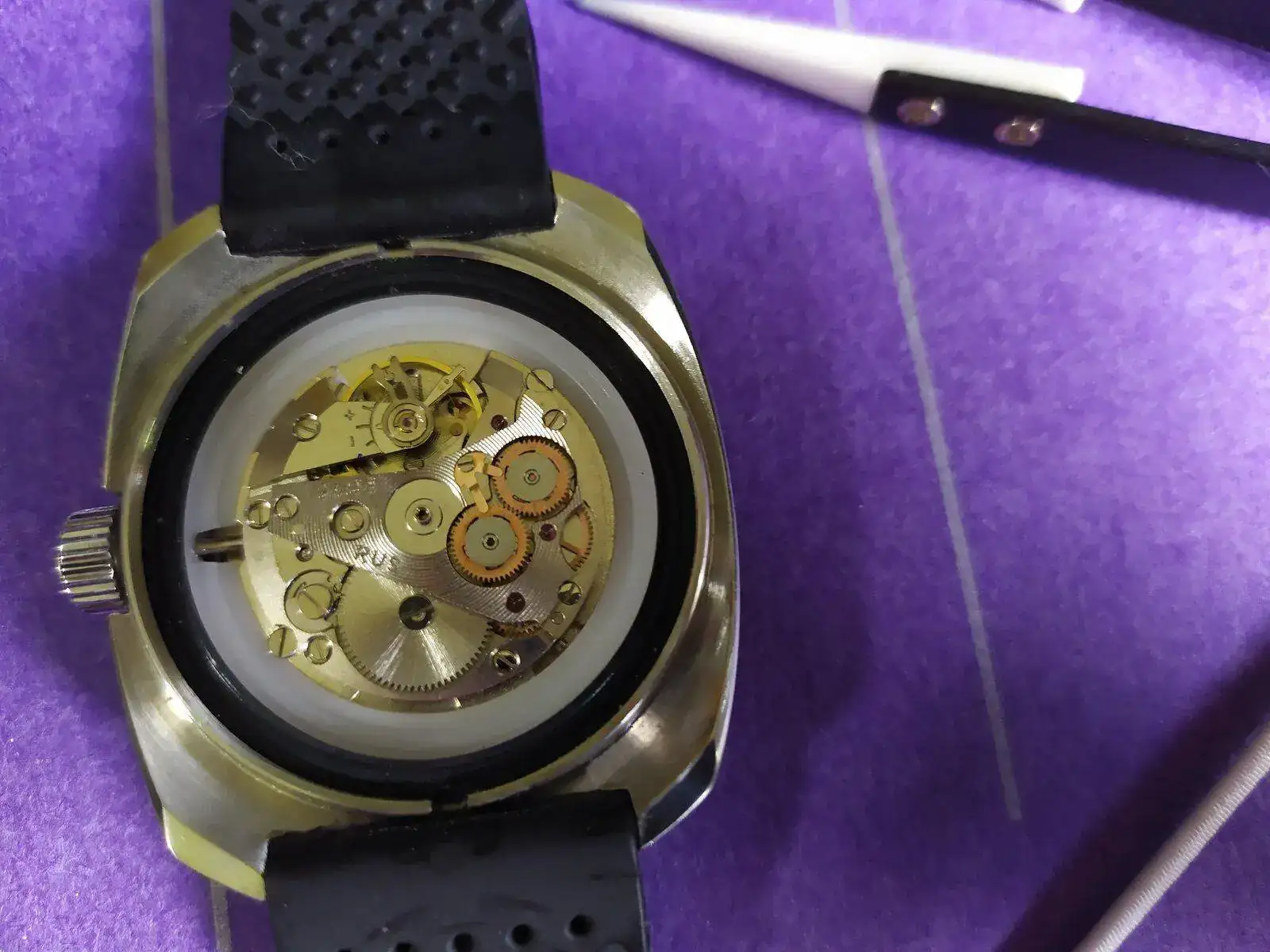

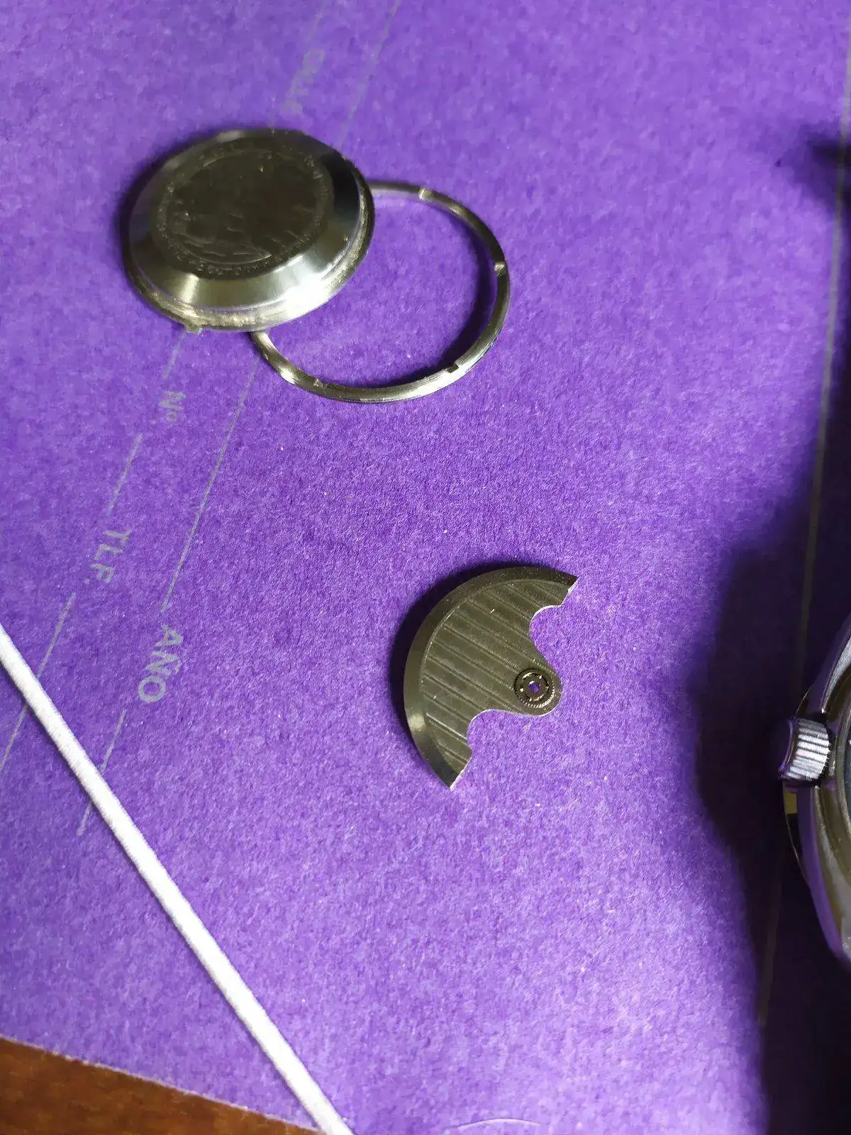

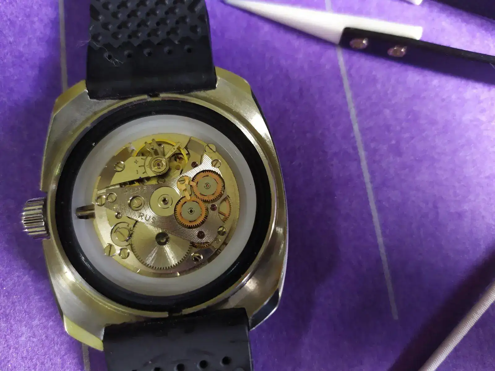

Bueno de momento lo he abierto de nuevo, revisado y quitado la masa para usarlo con carga manual xD aún así irá al relojero a ser ajustado, ya que demomento no me he podido hacer con la herramienta necesaria
Reacciones: amallorca y DrSlump
Esta vez lo he realizado mejor que haciéndolo en el aire en la cocina xD
