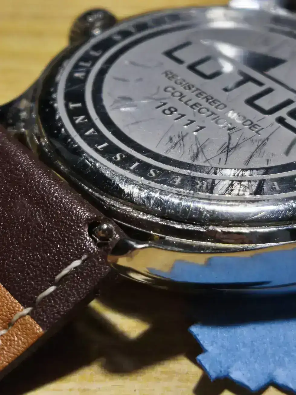

Vengo a consultar a la sabiduría del foro a ver si alguno me podéis ayudar. El caso es que tengo un lotus que guardo especial cariño porque me lo regalaron mis padres cuando acabé la universidad al que el cambio de pilas se lo había hecho mientras lo usaba un relojero local.
El caso es que lo tenía un poco abandonado y recientemente con mi crecida en la afición relojera me gustaría recuperarlo y cambiar la pila y ajustarle las manecillas que se han soltado por un golpe que imagino que se habrá llevado o algo así, porque se mueven las tres al sacar la corona para ajustar la hora.
La sopresa me la llevé cuando al buscar la muesca en la tapa trasera para introducir algún útil para abrirlo está completamente sellada y no permite la entrada ni de una navaja muy muy afilada. os dejo una foto a ver si se os ocurre algo:
Muchas gracias de antemanooo!!
pues la muesca está ahí, ciertamente con muy poco margen, pero está.
veo que ha habido algún que otro intento fallido. yo te voy a recomendar una tecnica que ha mí me ha servido con una tapa lotus igual... requiere unos golpecitos, pero no es fuerza bruta.
prueba a quitar las correas, pon el reloj de canto, con la muesca hacia arriba y mete la punta de una navaja/cuchillo/destornillador que tenga punta y esté afilado (dalo por perdido probablemente) si la punta no entra, al menos embócala y golpea el culo del utensilio con algo. unos golpecitos. desde luego no un martillo. yo lo hice con un destornillador muy fino y lo golpeé con el cuerpo de una navaja, un poco, no nos pasemos, no te cortes, no metas el destornillador hasta la bobina del cuarzo...

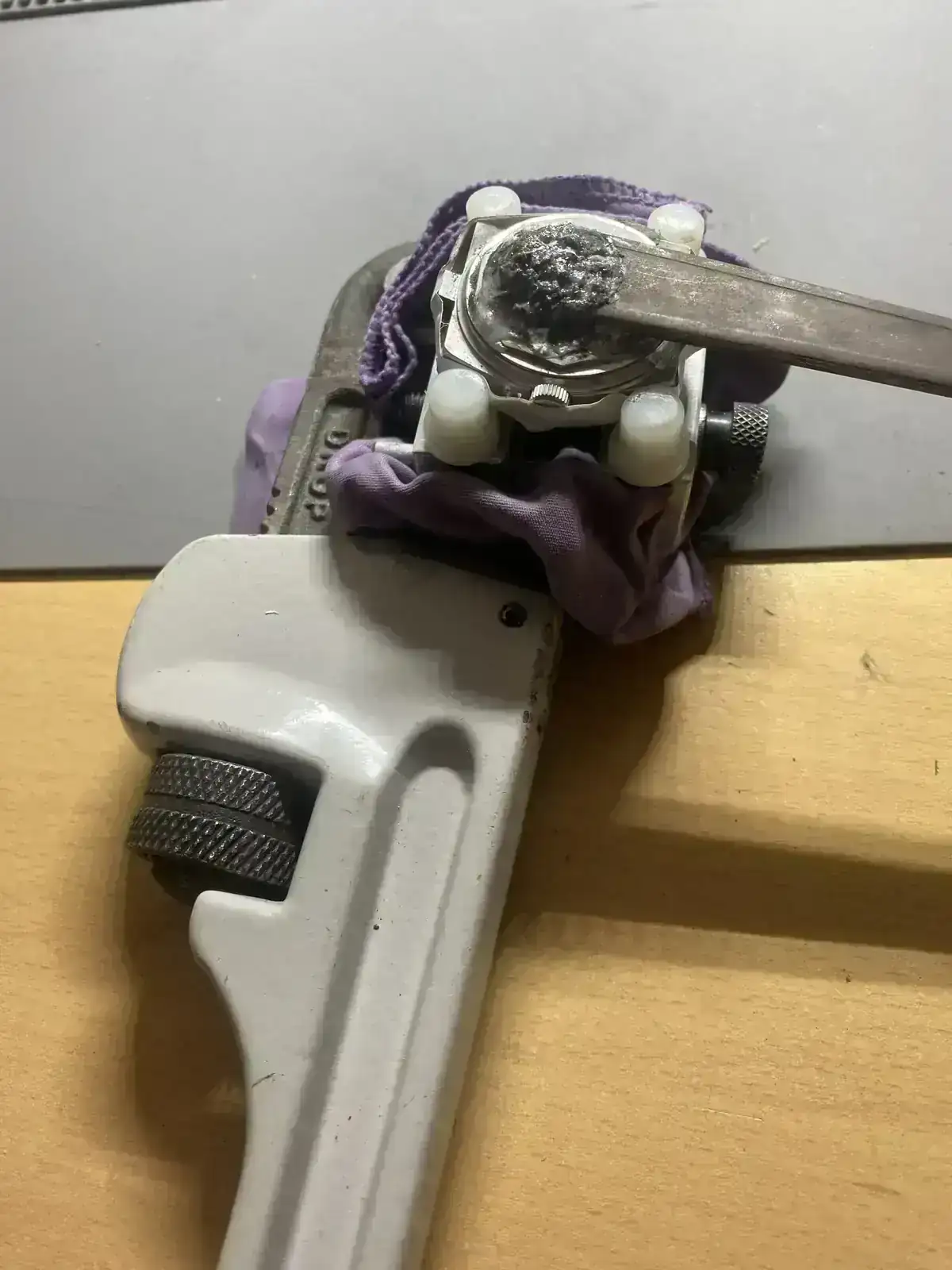

Puedes pegar directamente a la tapa trasera una pieza que te ayude a tirar mientras sujetas la caja. Usa Loctite o similar, luego usa acetona para disolver el pegamento y voilá.
Te pongo un ejemplo. La goma de estanqueidad estaba fosilizada en este caso.
Reacciones: Doménico y kiwork
animo compañero.
Lo peor es que los intentos no han sido míos... venía así del relojero la última vez.... pero como yo antes no me fijaba mucho en esas cosas... jajajaja
Probaré tu método a ver si puedo sacar algo, lo importante más que nada es poder echarlo a andar, además si consigo abrirlo va a ser uno de los conejillos de indias con los movimientos chinos de segundero fluido que pillé por cuatro duros

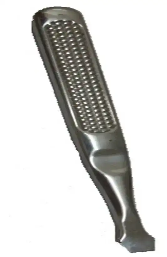

Abridor de fondo de caja, con escarpa​
Escarpa para abrir, fondos, de los relojes rebeldes.
Herramientas y material
  • Almohadilla.
  • Brocas de varias medidas.
  • Martillo.
  • Mola.
  • Set de manicura de acero inoxidable.
  • Taladro
Elaboración
Del set de manicura escogemos el que se asemeje más a una escarpa. Con ayuda de la mola le damos el acabado de escarpa con corte en el filo, y la pulimos. Cogemos el reloj apoyamos la corona en la almohadilla, de forma que nos quede la corona introducida en el agujero central de esta, quedando apoyada la caja, apuntalamos el filo de la escarpa sobre la cuña de apertura de la tapa, cogemos el martillo, y damos un golpe seco sobre la a escarpa, abriendo la tapa del reloj.

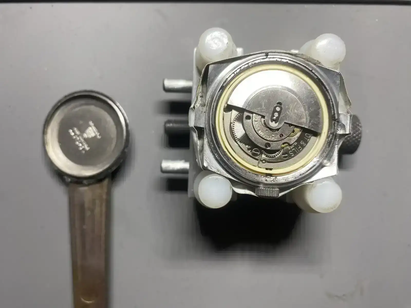

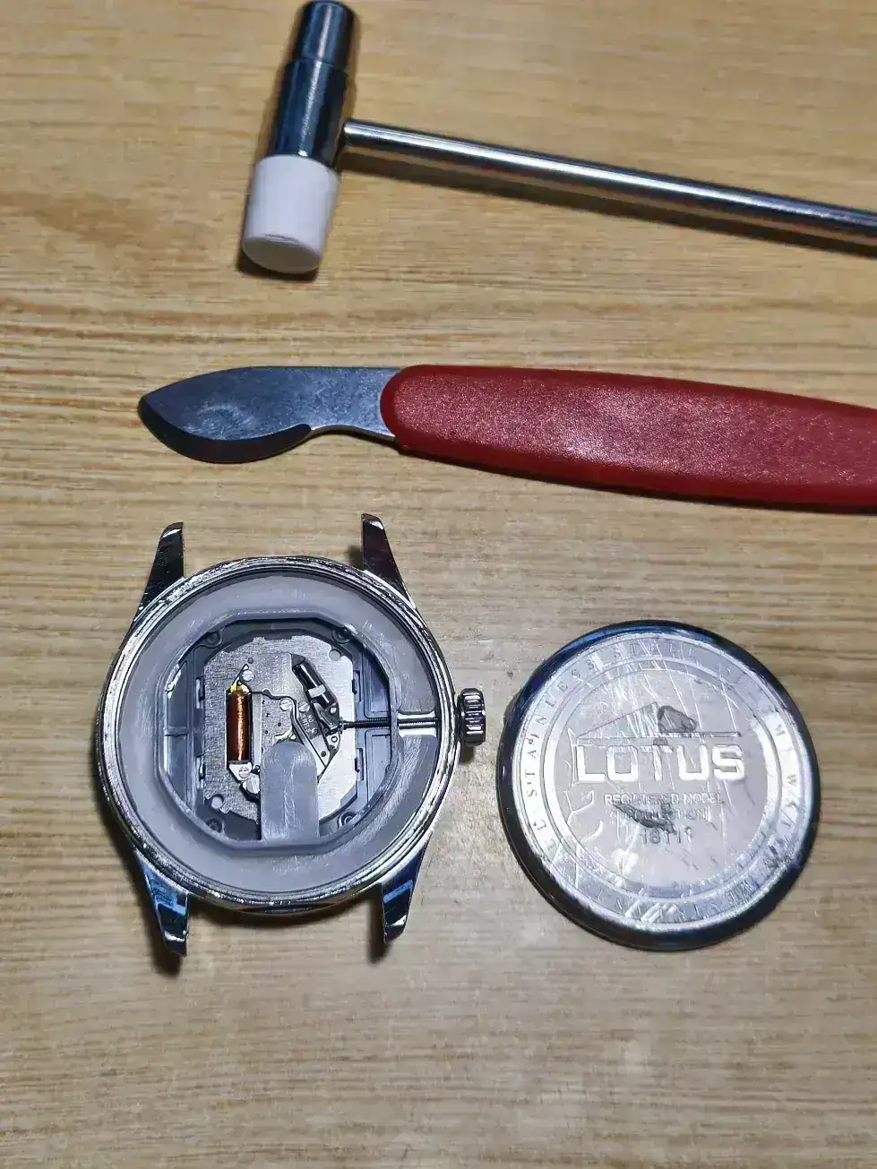

Al final la historia tiene final feliz!!
Usando como base el consejo de Domenico, posicionando la tipica herramienta para abrir tapas en la invisible muesca y dando repetidos golpecitos con el martillo de relojero se hizo la magia y se abrió la tapa.
Muchas gracias a los que os habéis pasado y dado consejos. Me quedo también los de Galy guardados por si me vuelvo a encontrar una situación similar

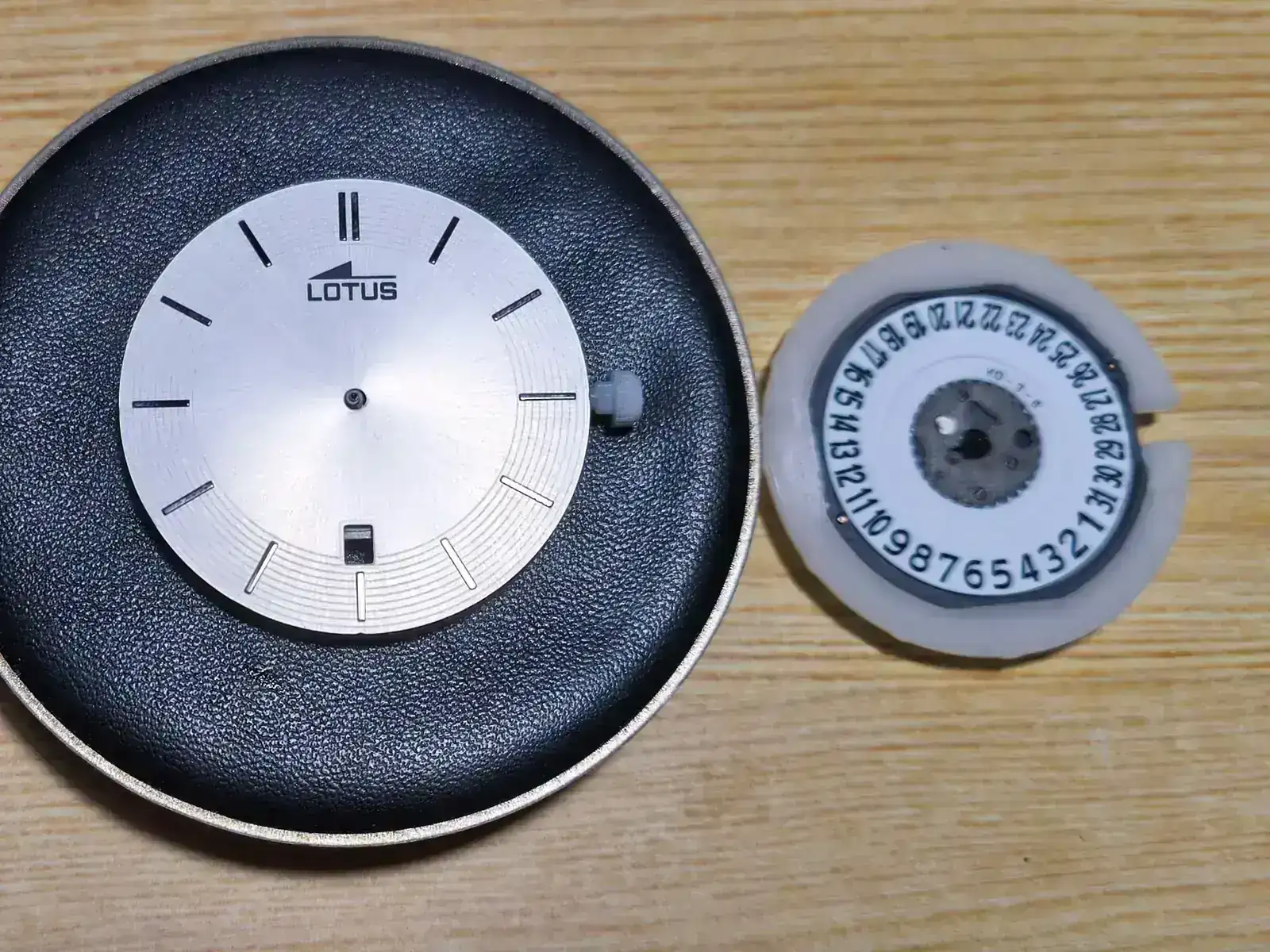

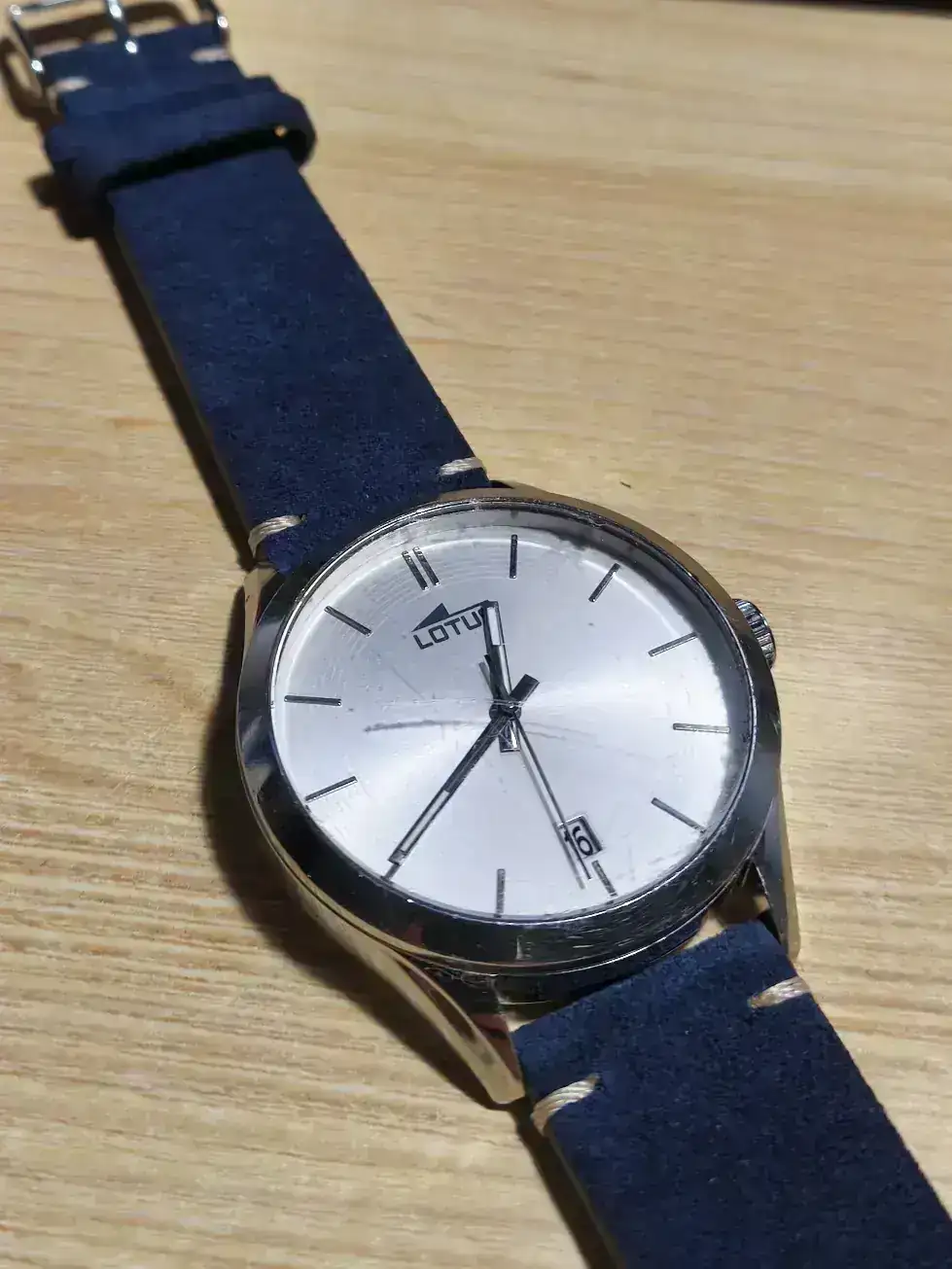

Yo tengo que confesar que es la primera vez que abro una tapa a presión de un reloj moderno de los que suelen requerir prensa para cerrarlos. Voy a colocar las agujas que estaban sueltas, cambiar la pila y voy a tratar de cerrarla con el "metodo del libro"
PD: La otra modificación que quería hacerle que era ponerle el movimiento de segundero barrido no va a poder ser porque el movimiento que tengo de segundero barrido es bastante más pequeño que el miyota 2415 que trae y además, aunque llegase, como el fechador está a las 6 no se vería correctamente. Y por si fuera poco, la tija que trae el movimiento es demasiado corta para este dial y caja ::bash:: ::bash:: pero bueno, al menos podré echarlo a andar y ese aprendizaje que me llevo! (en la foto está detrás del día el movimiento que pretendía poner jajajajaja

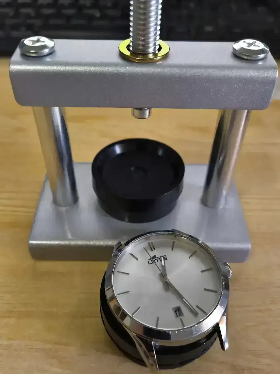

Bueno pues llega el desenlace de esta historia: acabo de recoger la prensa y en menos de un minuto literalmente está perfectamente cerrada la tapa y el reloj funcionado. Visto con perspectiva, tendría que haberla comprado desde el primer momento, increíble la facilidad con la que ha cerrado
