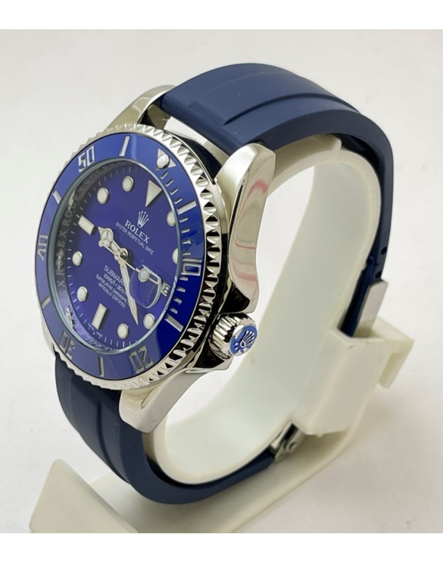

Tengo un Invicta Pro Driver (una fusilada de un Submariner) al que me apetecía darle una vueltecita y sustituirle el brazalete de acero por una correa de estas de caucho; por hacerlo algo más ligerito y darle un toque de color.
He estado echando un ojo por Amazon y tal (tampoco quiero gastarme un dineral) y he visto correas de caucho/goma "rectas" y unas que son curvadas.
Fotos aleatorias que he sacado de por ahí

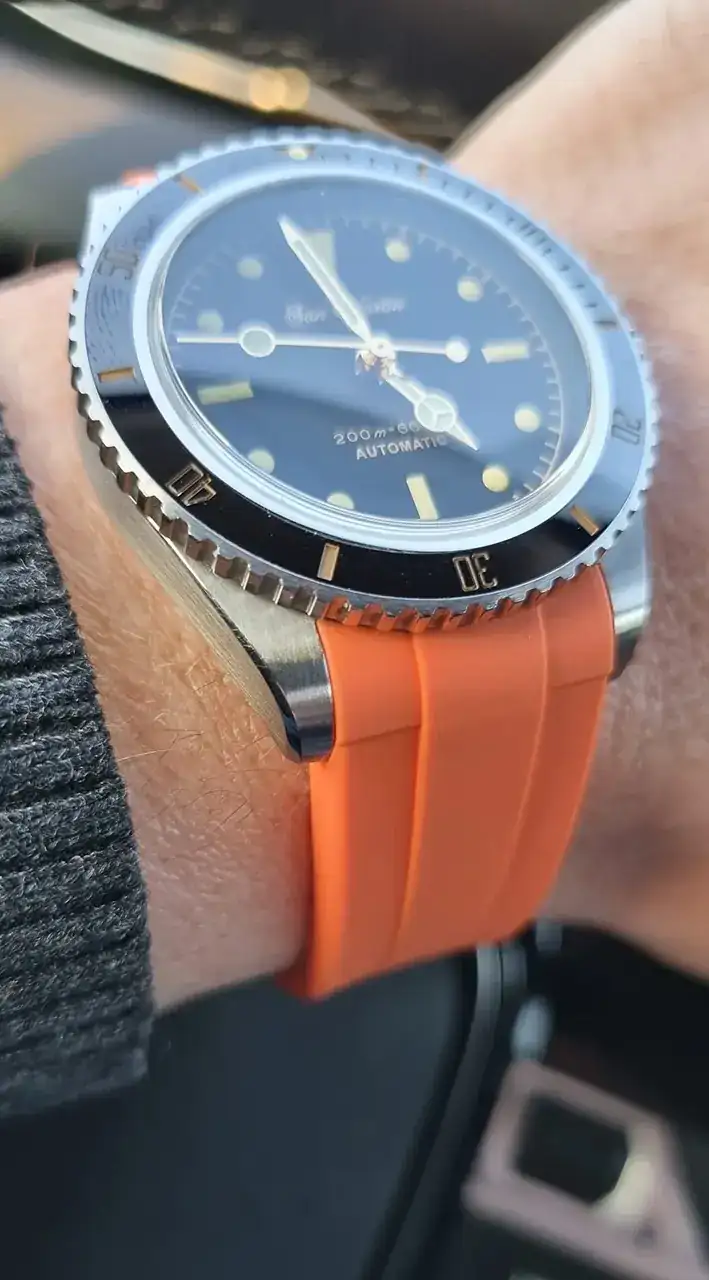

Mi duda es: ¿Si compro una de estas que terminan curvas, de los mismos milímetros de anchura que los que tiene el reloj, quedará así bien colocadita como en la foto de la correa naranja? ¿O intervienen otros factores para que la correa encaje tan bien? ¿Tienen que ser correas hechas para el modelo en concreto?
He estado viendo por algunas webs y tal que en algunas ocasiones especifican los modelos para los que sirve la correa. ¿No es algo tan genérico como las de piel por ejemplo, que la compras de los mm que toquen y pista?
Muchas gracias y perdón si la pregunta es una chorrada, pero tengo miedo a comprar alguna y que quede como la de la primera foto, que me da bastante repelús :whist::

Además del ancho de correa, también tendrán que coincidir el diámetro del reloj, por el arco de circunferencia de la caja que se adaptará a la correa y, no menos importante, la situación del pase del pasador, para que pueda encajar en los taladros de las asas del reloj.
Yo intentaría conseguir una específica para tu modelo de reloj.
Edito, si la terminación es recta, como en la primera foto, es más factible que con el ancho entre asas sea suficiente para que te encaje.
Edito de nuevo. Si buscas "Invicta Pro Diver correa caucho" sale alguna opción.

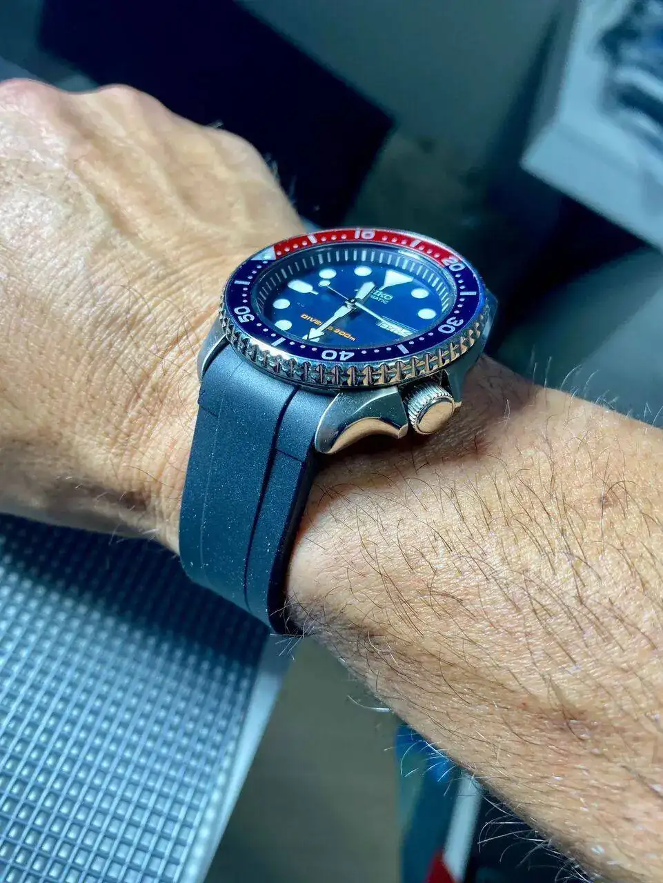

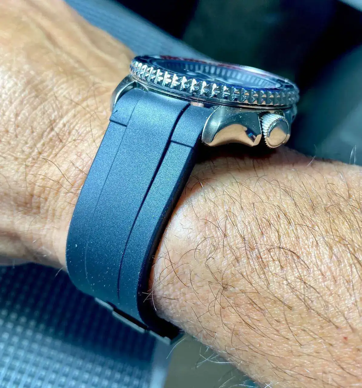

Aquí te muestro que a mi parecer es un ejemplo de una correa que no es la correcta el reloj que muestran. (Ojo que estas son fotos de vendedor, telita).

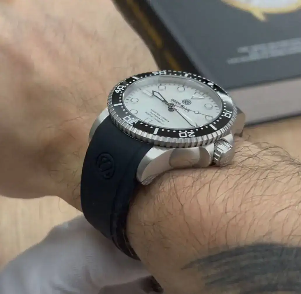

Un Deep Blue con la original.
Como debería quedar:
