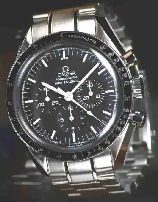

Antes que nada pido disculpas... porque mi pregunta seguro que es absurda y tiene una respuesta sencillísima, pero he estado buscando y no la encuentro.
Como los cronógrafos no me interesaban especialmente, nunca he "investigado" mucho sobre ellos; pero desde hace poco estoy pensando en comprar uno y he aquí que hay algo que no entiendo:
En la esfera principal tiene varias subesferas: una, la de los segundos (porque el segundero central es el del cronógrafo) y la de los minutos del cronógrafo (que sólo llega a 30 minutos). Hasta aquí, bien.
Lo que no entiendo es que en algunos cronógrafos que cronometran hasta horas (en una 3a subesfera) la subesfera de minutos siga llegando sólo hasta 30 minutos.
¿Cómo se usa ese cronógrafo, no tendría que llegar a 60 minutos la subesfera de los minutos?
Gracias por anticipado.
La aguja de las horas tiene posiciones intermedias entre las horas enteras..en el Speedy no están marcadas en el dial...en otros si..Ves como hay rayitas más cortas entre la horas enteras..?
Es decir, para saber si estamos en el minuto 10 o el 40 tenemos que mirar las horas, si esta en la primera mitad de la hora son y 10, si en la segunda y 40. Pues vaya lio, si las subesferas no son muy claras debe ser un problema. ¿No sería mas logico que la subesfera de minutos marcara hasta 60?
Quiza luego los minutos, por su tamaño, no se verian bien.
Gracias por la respuesta. Ya se algo mas que esta mañana (suponía algo así, pero me extrañaba).
¿No sería mas logico que la subesfera de minutos marara hasta 60?
Esa es la razón. ;-)
