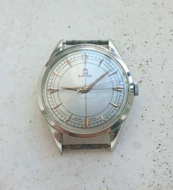

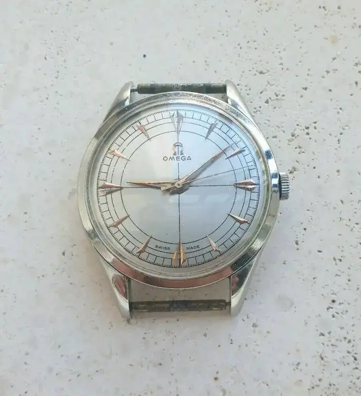

Quisiera pedir el favor a los grandes entendidos en Omega de este sótano acerca de esta esfera para un 283.
Y lo pregunto porque ayer busqué por la bahía y Google en "imágenes de omega 283" y "Omega 2505-5 u Omega 2506-5" y me salieron tres o cuatro iguales o muy similares a ésta. No me paré a comparar al milímetro, pero hoy hago la misma búsqueda y no me sale ninguna.

Está en wallapop he hablado con dueño pebse en comprar

Está un poquito descentrado el hairnosequé respecto a los apliques, no?
Especialmente en el 12.
Aunque no sería la primera vez que viera algo así en una original.

La respuesta la encontré en Omegaforums, creo que se llama. Y es repintada y mal según las opiniones. Lo que me temía.

Hola Manolo. A la espera de la respuesta de los eruditos de Omega te diría que me apuesto un kilo de sugus de piña a que está repintada, y con un trabajo de más bien baja calidad. Además, unas agujas con pintura luminiscente me hacen pensar en que el dial también debería tener los correspondientes puntos luminiscentes en los índices, además de las faltas de centrado.

Trucho, trucho.
Este reloj hace bastante qe lo tengo visto en internet, estuve comparando con otras esferas de omega similares sin restaurar y llegue a la concluion que esta era una mala restauracion.

Malamente repintated.
HOLA MANOLO!! PARA MI ES UN ESFERA MAL REPINTADA!!

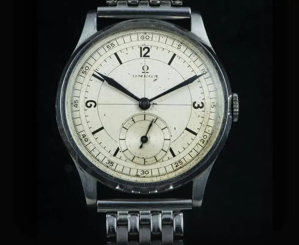

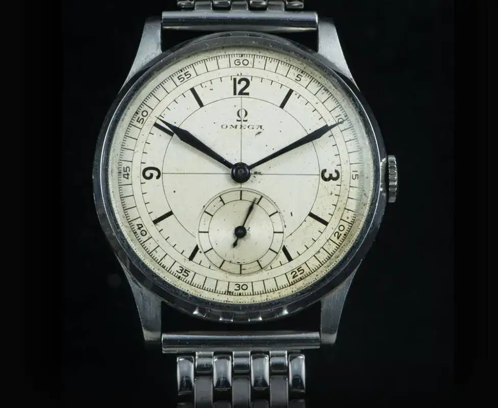

Las esferas sector son de las más bonitas dentro de los calibres Omega 26.5 y 30mm.
La que nos presentas esta rehecha, primero la repintaron y luego aplicaron los índices con los errores típicos de un trabajo descentrado.
Como dice Goods las agujas no son para esa esfera. Agujas con radio van parejas a esfera con radio, tritio y otras mandangas.

Si como dices la ref es un 2506, la 2505 es para sub seconds, es un Jumbo.
De todas formas las esferas sector son más frecuentes en cal 26.5 y algún 30T2. En 283 yo no he visto, repito que yo no he visto, pero igual existen.
Te dejó una esfera sector de la red
Espero que te ayude ésto.

La caja sí es una 2506-5 (en la foto no se ve muy claro si es un cinco o un seis) y es jumbo, aún más atracción. Pero mal encarado, je,je,je.
