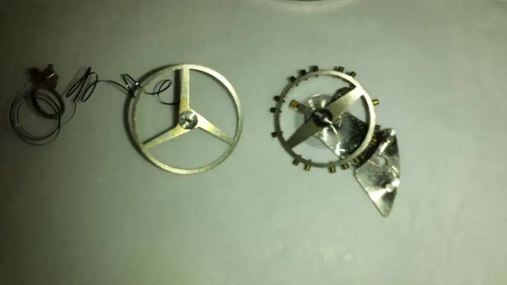

Hola, buenos días;
Me acaba de surgir la duda de si el volante del otro Duward UT6310 también, le valdrá como donante al que estoy "aviando", porque son diferentes de tamaño y forma.
El que traía es liso con tres radios y con un diámetro mayor, y el donante trae tornillos( que no son tornillos ).
He encontrado esta definición de diferentes volantes en el diccionario online ( pensaba que se copiaría con la entrada a la definición ya, pero hay que buscarla por "volante" ...) : http://www.fhs.swiss/berner/?l=es Pero este es de una pieza y los compensadores no son, o no parecen "atornillables".
Os pongo una foto:
En el caso de que el donante no sea compatible; ¿ Se podría solucionar poniéndole al original la espiral del otro ?
La espiral suya estaba, además de torcida a un lado tenía una torsión rara en una de las vueltas. ( A parte de que yo ya he hecho de ella "una interpretación abstracta"... )::blush:::pardon:
A que al final voy a tener que comprar el conjunto completo....::bash::
Iluminadme !!!!
El paquete ya ha salido con los dos ejes. Antes de ponerte con ellos haz caso a lo que te ha dicho D. Luis, ya que para cambiar un eje necesitas tener las herramientas necesarias, si no, el nuevo eje acabará también roto. Busca a alguien de la zona que sea aficionado, que tenga herramientas y que pueda ayudarte.
En el tema de los volantes no puede decirte pero si son máquinas iguales lo normal es que si. Si el espiral acopla bien en el eje y el piton en el puente es posible que también. En todo caso habrá más entendidos que yo que te lo podrán aclarar.
Hola ...mira con tu poca experiencia y sin herramientas acorde para la técnica...va a ser muy dificil cambiar el eje del volante ....es una maniobra muy delicada ...ya que si no se hace bien no solo podes romper el eje sano ...sino que el volante puede quedar torcido y desbalanceado ....un saludo
