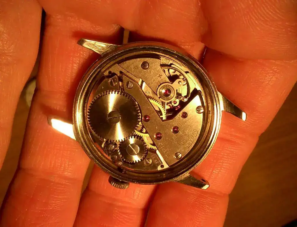

Hola a tod@s;
Necesito un volante completo para el UT6310 que estoy resucitando, sólo me falta esta pieza para que eche a andar.
El suyo tiene el eje roto.::bash::
Alguien tiene uno, suelto o el movimiento entero o sabe dónde comprar uno ? Se lo pagaría, por supuesto.
Y le estaría agradecida de por vida..:worshippy:
Ay !!! Que es mi "primera vez" y quiero verlo latir....::cry::
Gracias de antemano.

Ojo porque tu máquina según Ranfft es una 6310N. No lleva el mismo eje de volante que el 6310.
Muy impportante eso que dice Pedro. Fíjate si al lado del 6310 hay una N. En la única foto que se lee el núm. no se llega a ver el final. Si hay una N cambia el balance y la tija.

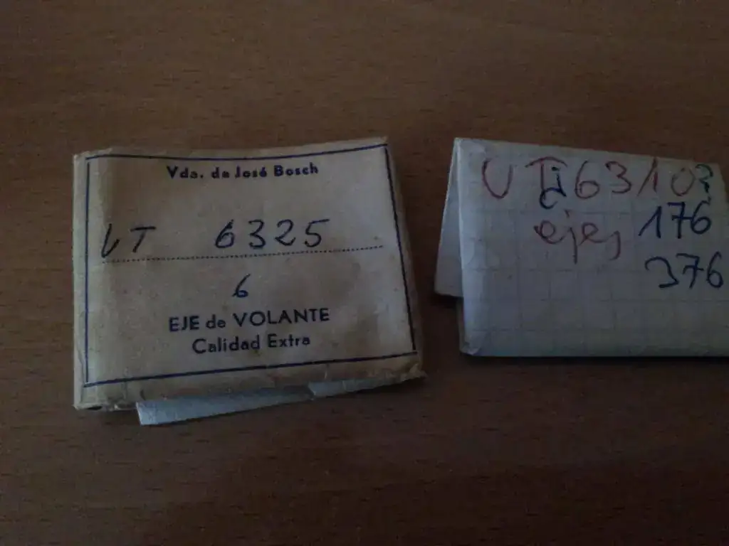

Hola antares
Al ver tu hilo me he acordado de una cosa que tengo en el cajón pudriéndose y he ido a mirar...
El caso es que se trata de un 6325, que por desgracia va a 21600 p/h, a diferencia del 6310 que va a 18000, pero al ver que el eje del volante valdría se me ocurre que quizá, a parte del tamaño del volante y el calibrado de la espiral, entre un 18000 y un 21600 sólo cambie el número de dientes de la rueda de escape y, como consecuencia, el tamaño del áncora, en cuyo caso la cosa estaría en sustituir rueda de escape, áncora y conjunto volante - espiral (o incluso el puente de volante) y echar a andar tu reloj aumentando su frecuencia, además de darle utilidad a este cacharro al que no he sacado provecho en muchos años, ni se lo voy a sacar ya.
Otra cosa es atreverte a sustituir sólo el eje del volante, y ya te luces ;-)
Nunca he hecho el experimento, así que quizá esté diciendo una burrrada.

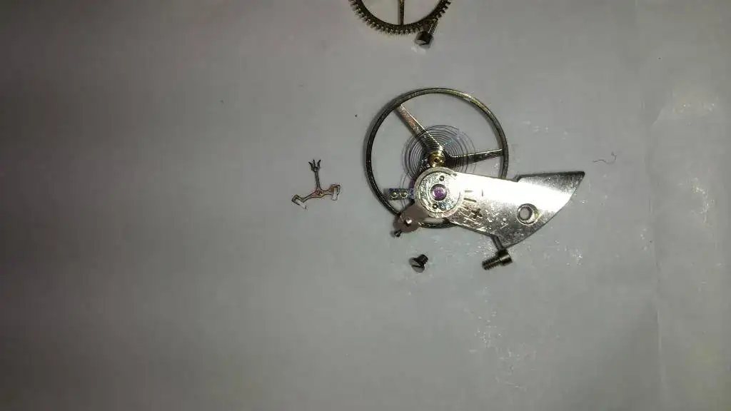

Hola ELRELOJ;
El volante que traía:
