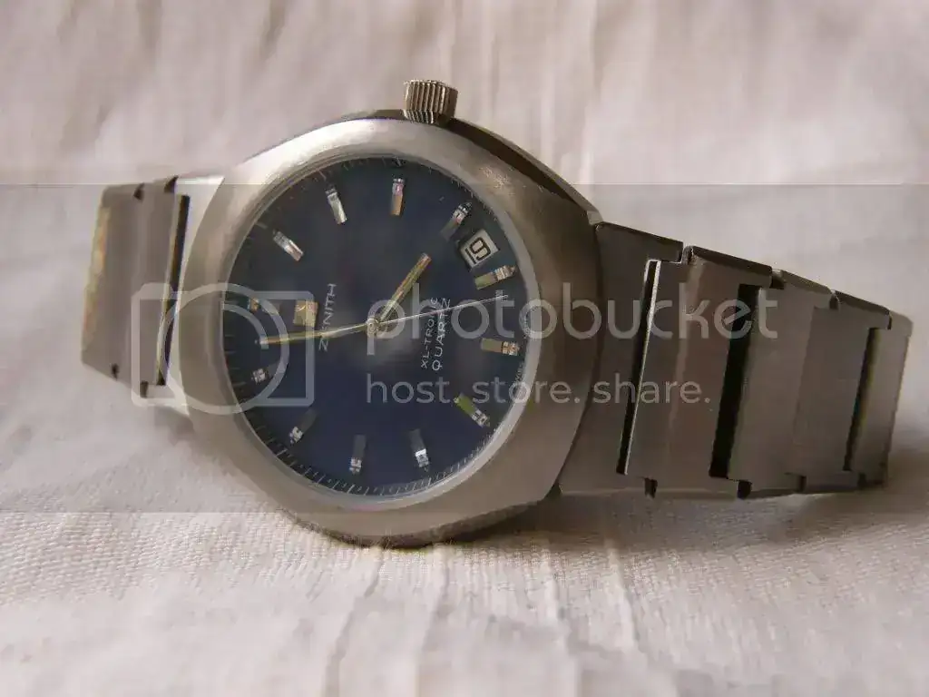

El reloj en cuestión es este:

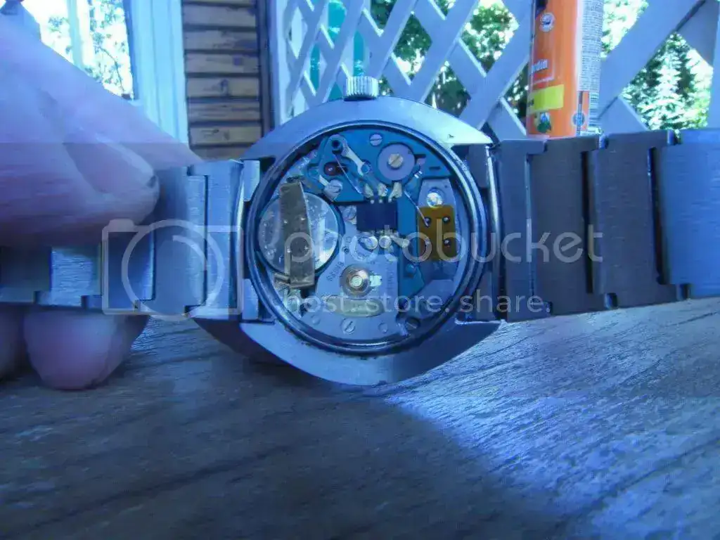

Y su calibre, es este:

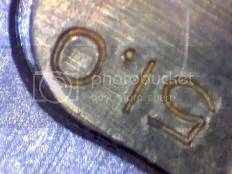

Por si sirve,en un rinconcito dice esto:
El caso es que lo compré (estaba bastante sucio), lo hize limpiar,cambiar de pila,etc. Comenzó funcionando bien,pero a los pocos días,se paró.Se volvió a cambiar la pila,que aparentemente no se consigue en Argentina,pero se puso otra que según el relojero es igual. Anduvo un par de días y se paró.
Noté entonces que se paraba a las 11 menos cinco.Sospechando un roce entre las agujas minutera y horaria vuelvo al relojero. Nuevo cambio de pilas,supuesto arreglo,etc,etc. Tres o cuatro días ...y se paró.
Cambio de relojero ! Nuevo cambio de pila......un par de horas y se paró. Y sí dale que dale.
Según el último que lo vió esto no tiene más arreglo.
¿ Alguien me puede dar una idea que hacer con este reloj ?
¿ Es el calibre?
¿Es la pila ?
¿ Le pongo otro calibre (si se puede)?
¿Algún relojero en el foro que sea paisano para mandarle el reloj ?

El calibre es un ZEnith 51.0 o lo que es lo mismo un ETA ESA 9180. Se trataría de conseguir este calibre (Es el primer calibre de Cuarzo de ETA). Seguramente por Ebay tarde o temprano aparezca uno.

Hola marcelo_b, saludos. El calibre del reloj es un ETA-ESA 9380 de principios de los 70, y fueron montados en distintas marcas.
No creo que tenga problemas en encontrar un reloj completo con este calibre y a buen precio.
Los detalles del calibre son :
Pertenece a la familia de calibres del
ETA-ESA 9180
calibre de 13 lineas (29mm)
Ancho 5.75mm
7 rubís y oscila a 32'768 Hz
Muestro un Certina con un movimiento ESA-9180 de la misma familia con la diferencia aparte de la marca, que tiene doble calendario.
