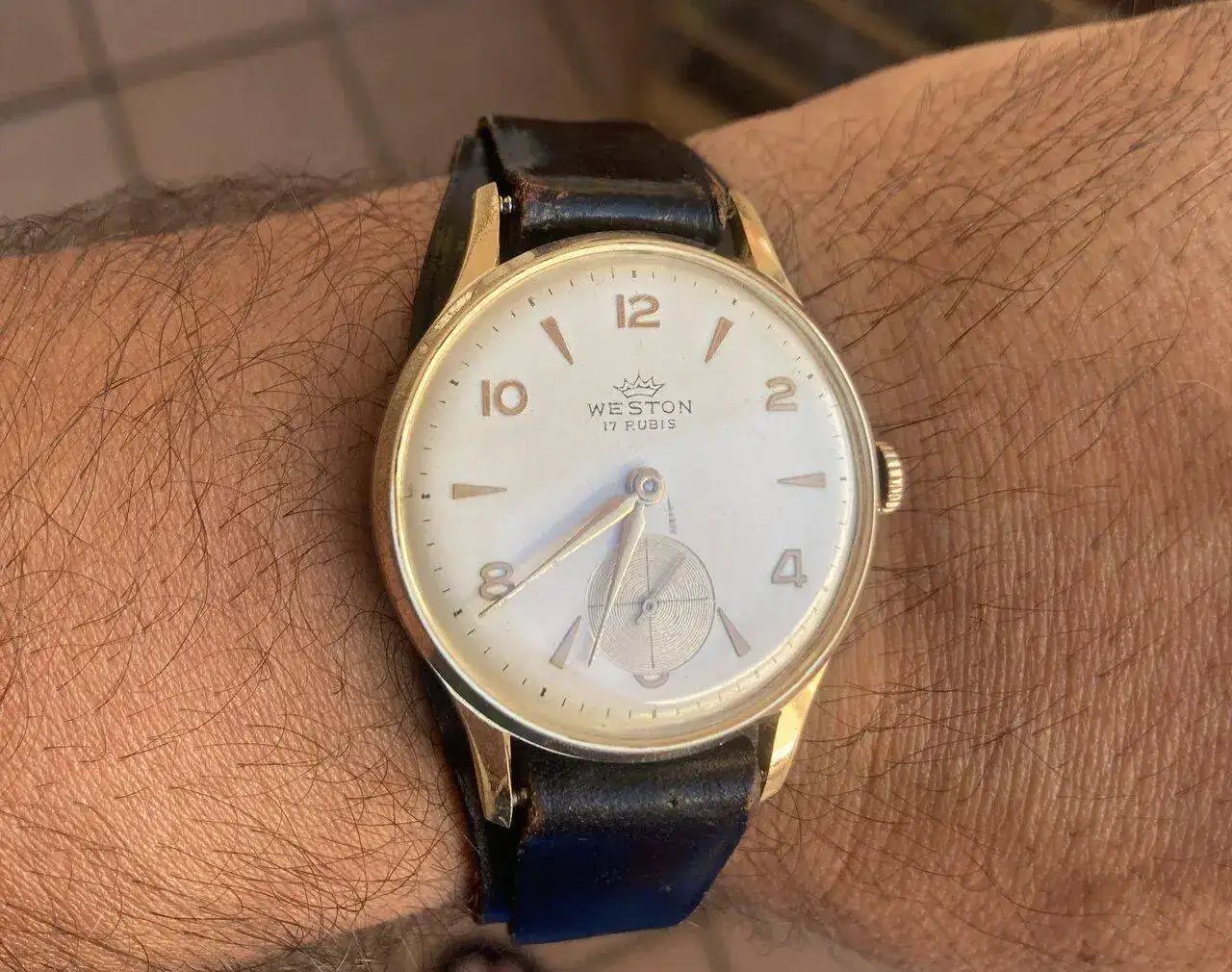

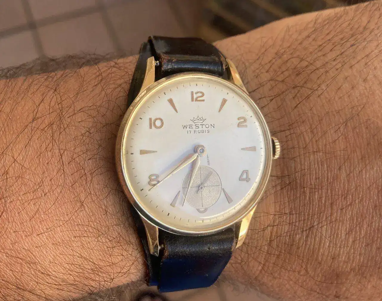

Hola buenas noches, pues este es el vintage que tengo. A ver si podemos sacar algo en claro de el. Y decirme algo sobre la marca y el movimiento.

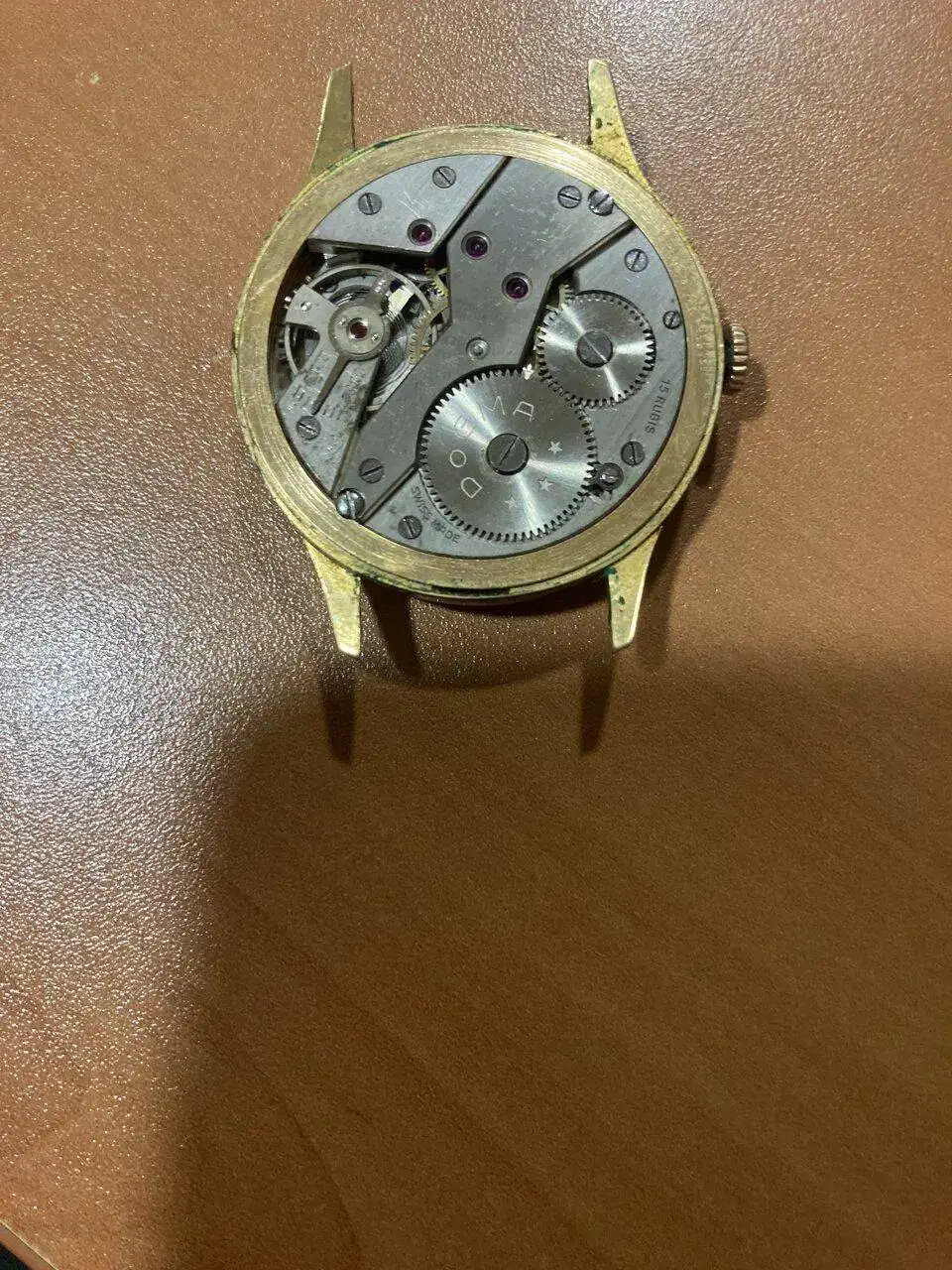

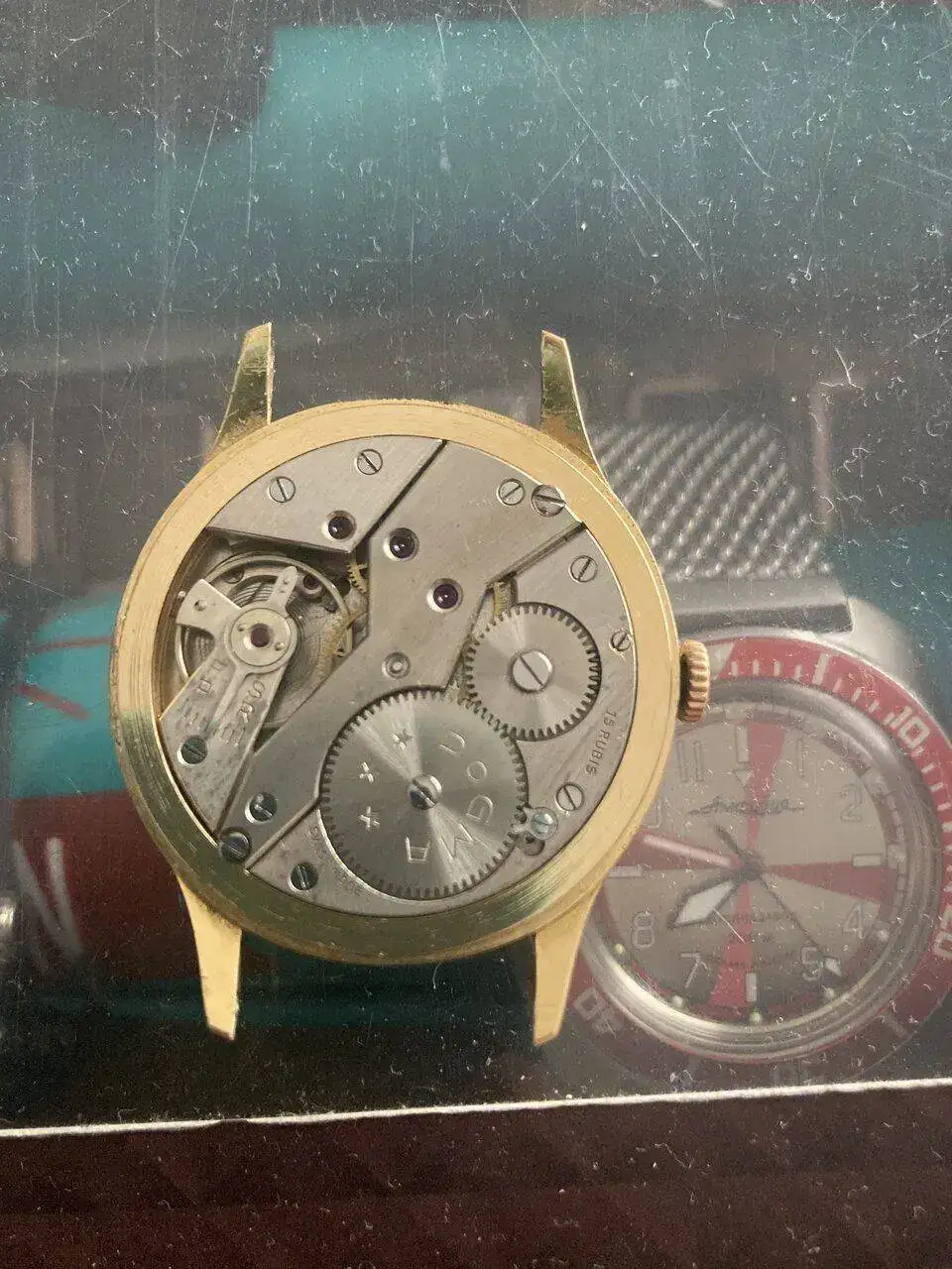

Os mando foto del movimiento.
A mi me gusta mucho, le hace falta una correa negra.
Muchas gracias de antemano.
Le falta la aguja del segundero, a ver donde la puedo conseguir.

Buenas compañero
La marca del reloj que figura en la esfera es una de las miles de marcas de la época , lo importante de tu reloj es el movimiento que monta, un eta 853, un grandísimo movimiento duro y muy fiable. Tienes que tener en cuenta que el reloj es un refrito ya que esfera y movimiento tienen marcas diferentes, fíjate que pone dogma en la maquina ( este calibre era muy utilizado en dogma y a veces montaban esferas preciosas , al igual que Cauny) y Weston en la esfera.
El tema del segundero cualquier relojero que toque este tipo de relojes te lo podría poner , no es un problema grave.
Enhorabuena por ese reloj, y disfrútalo
Reacciones: Usuario eliminado 105032, sergiowilde y damoba84
La máquina es una ETA 853.
Es un reloj de la década de los 50.
Reacciones: sergiowilde y damoba84

Muchas gracias compañero!! Estoy encantado con el. Gracias por la información, buscaré un relojero que le ponga la aguja y le dé una puesta a punto.

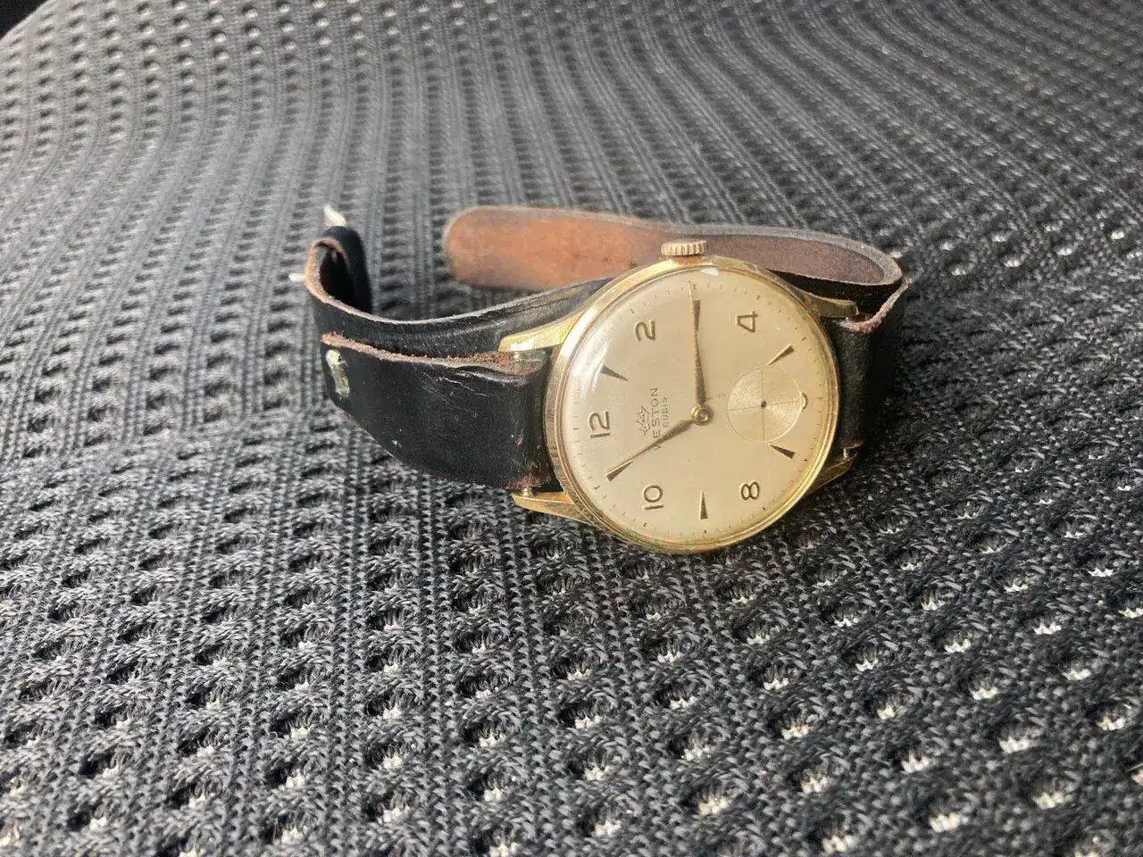

Una foto con su correa bund, que también tiene unos pocos de años.
Ese reloj pudo salir de fábrica así.
Reacciones: damoba84
Que yo sepa Dogma no personalizaba los movimientos para cederlos a terceros pero no pongo la mano en el fuego por nadie. Y menos por los "aficionados" que hay por ahí a meter máquinas dentro de cajas ajenas. ¡Que malvados!.
Reacciones: carlosgolum, Usuario eliminado 105032 y KIKEMORGAN
En este caso no te quemarías. Es un Dogma al que le han cambiado la esfera, o un Weston al que le han cambiado la máquina, o sólo el rochete, quién sabe. Yo diría que esto último, aunque es tan sencillo como verle la tapa, que en los Dogma siempre van firmadas, para salir de dudas.

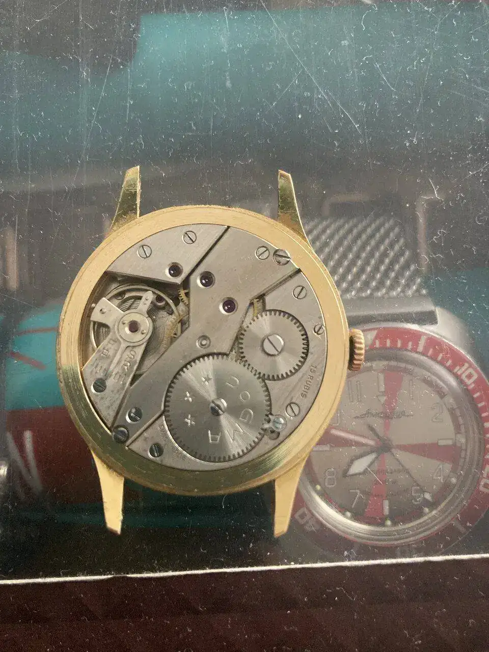

En la tapa no pone nada de Dogma, pudiera ser que le hubieran cambiado el Rochete. Igual se le rompió a su propietario y usaron piezas de otro ETA.
De lo que si estoy seguro es que llevará mínimo 20 años en un cajón abandonado. No ha tenido más que un propietario, y desde que falleció ha estado abandonado.
De lo que si estoy seguro es que llevará mínimo 20 años en un cajón abandonado. No ha tenido más que un propietario.
Eso es lo que me parecía a mí.
Tiene la rueda del segundero partida, y adelanta como si no hubiera un mañana, tanto tiempo parado el pobre quiere correr las horas que ha perdido jajajaja.
Ya lo tiene un relojero de los de antes, un buen relojero que a sus 78 años los sigue dejando nuevos. Va a desmontar entero , limpiar , cambiar la rueda rota, me va a poner la aguja del segundero y lo va ajustar.

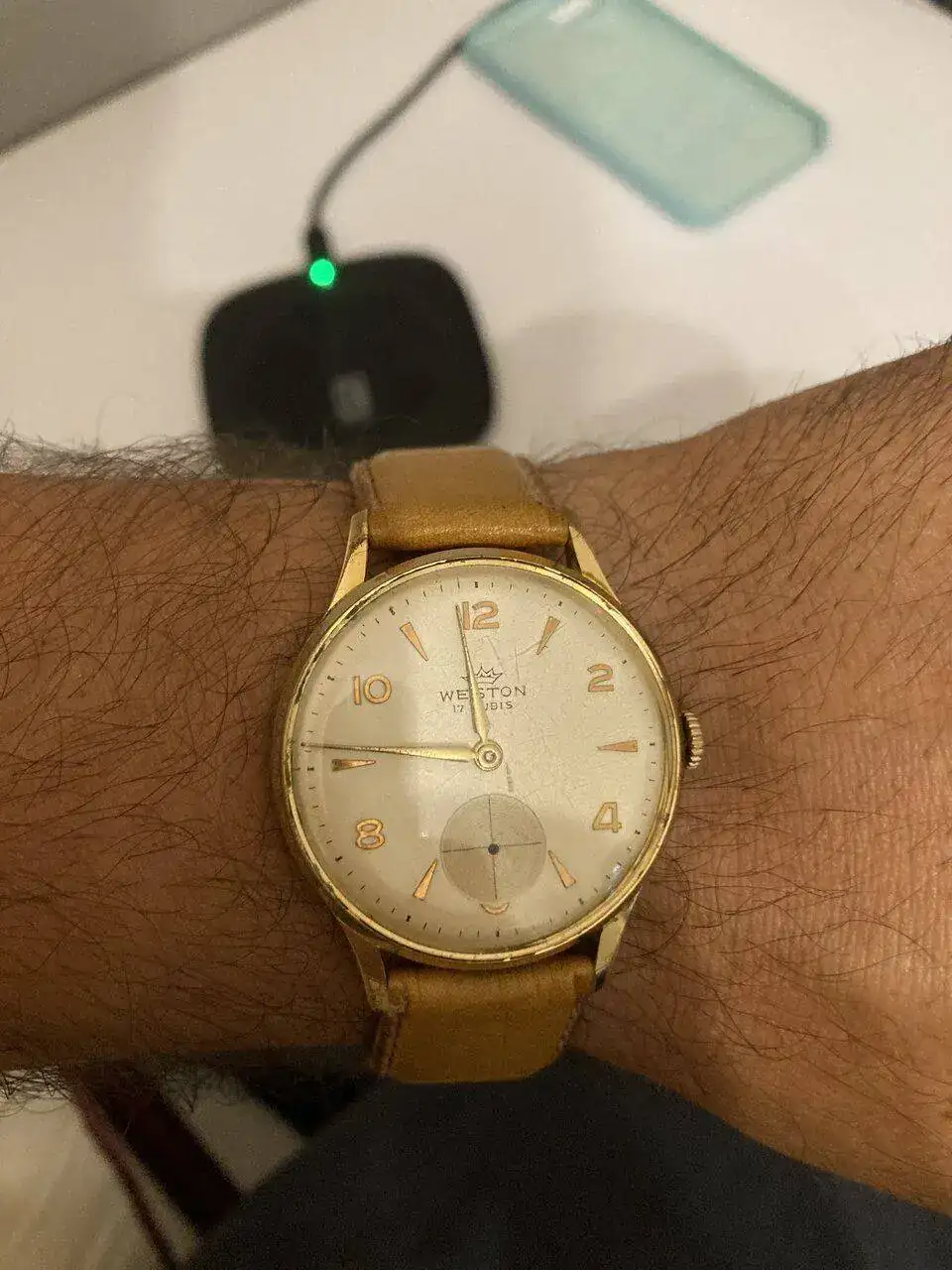

Bueno pues así ha quedado, estoy muy satisfecho con el trabajo del relojero.
Segundo funcionando y la verdad que lo ha dejado casi tan exacto como un cuarzo es una pasada.
Pulido y limpiado, vamos que me lo ha dejado nuevo, estoy muy contento.
Muchas gracias a todos!!! Y ahora a disfrutarlo.
Ha sido el primero, pero ha despertado otro veneno al que no pensaba acceder.
A ver. Que ya tienes un vintage... Para qué más? 🤣🤣🤣
Ha quedado espectacular por cierto
Este gusanillo entra y ya no puedes escapar 😉😉😉
Te ha quedado muy guapo y la bund le sienta genial, para mí estos vintages cincuenteros small seconds son muy ponibles.
