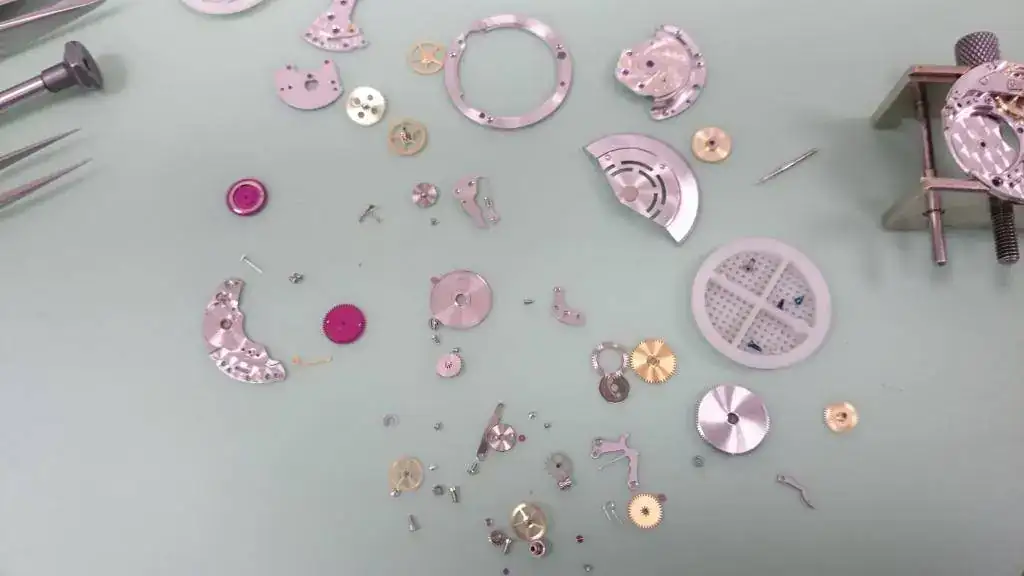

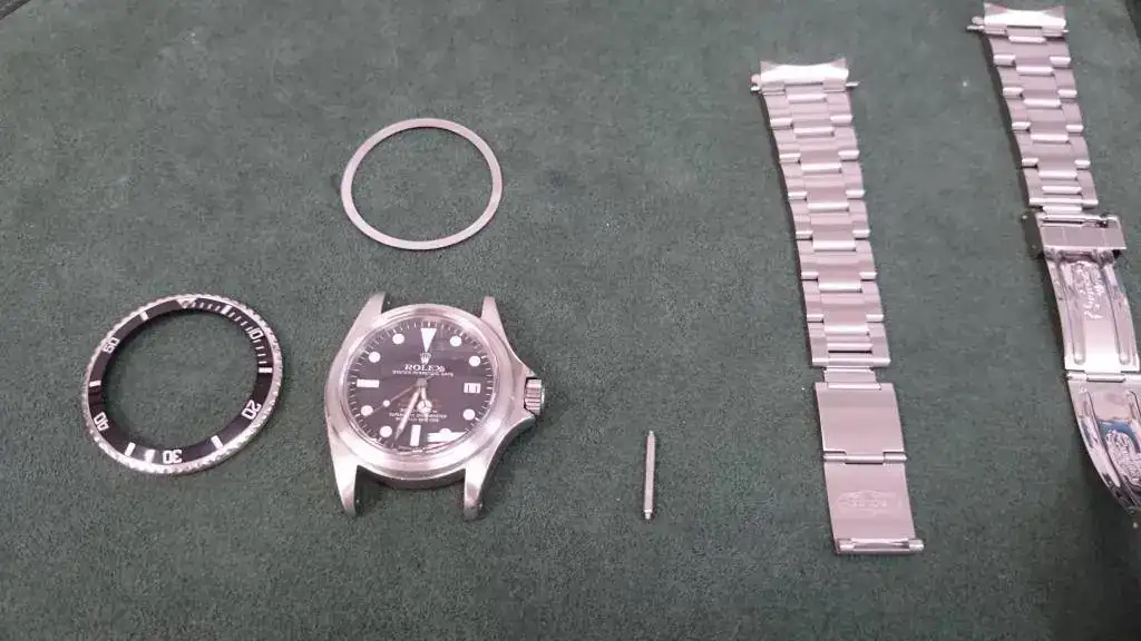

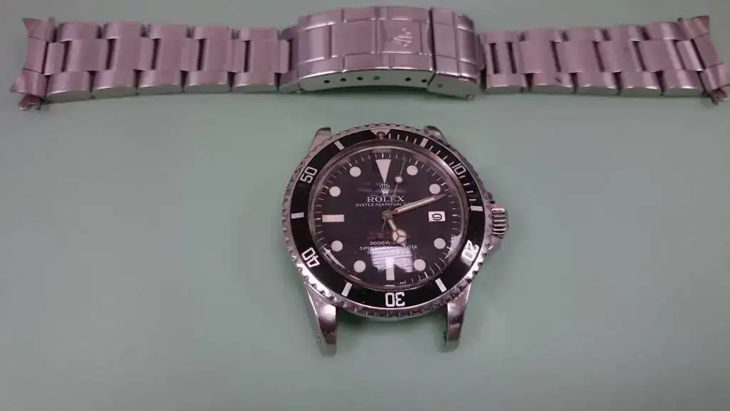

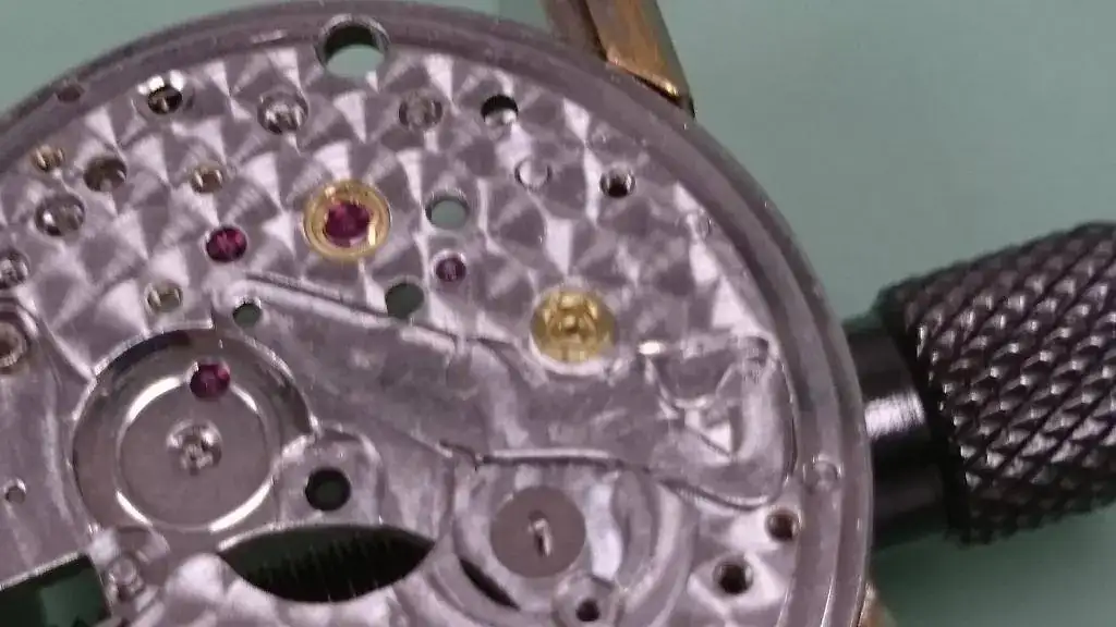

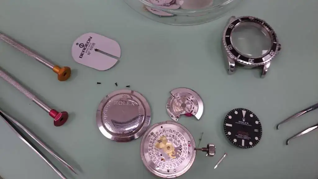

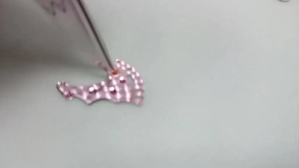

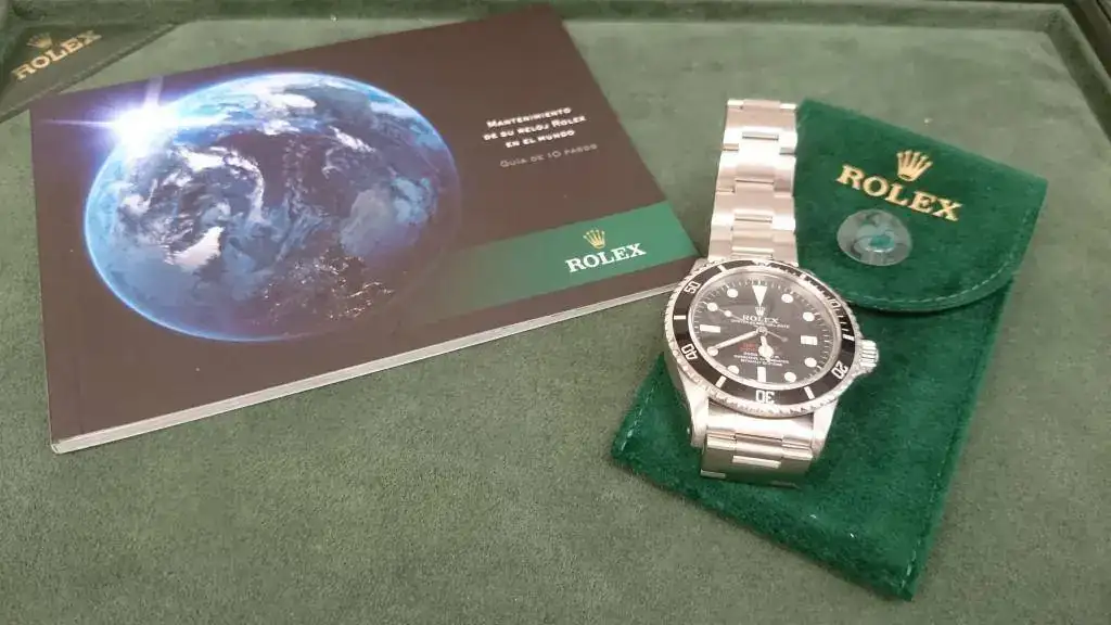

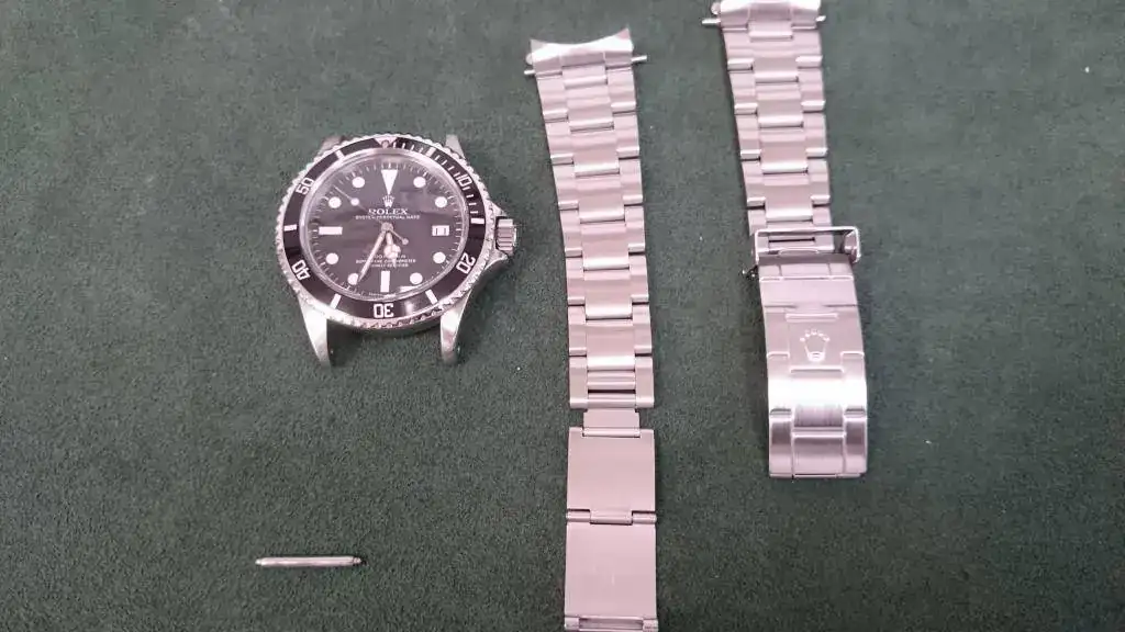

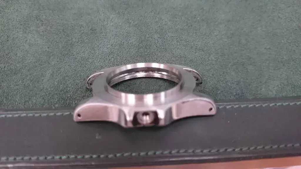

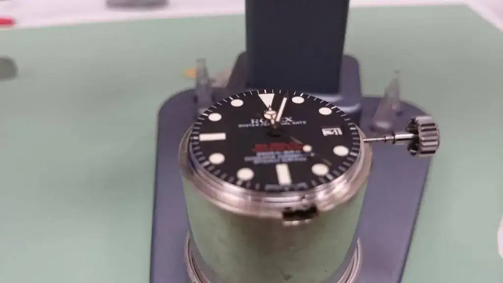

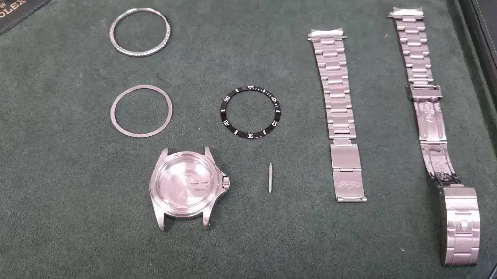

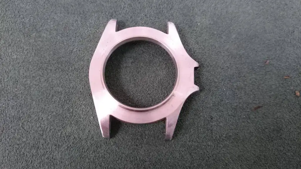

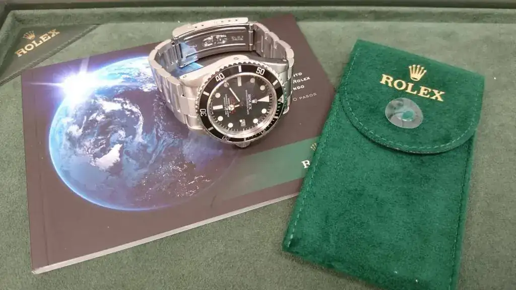

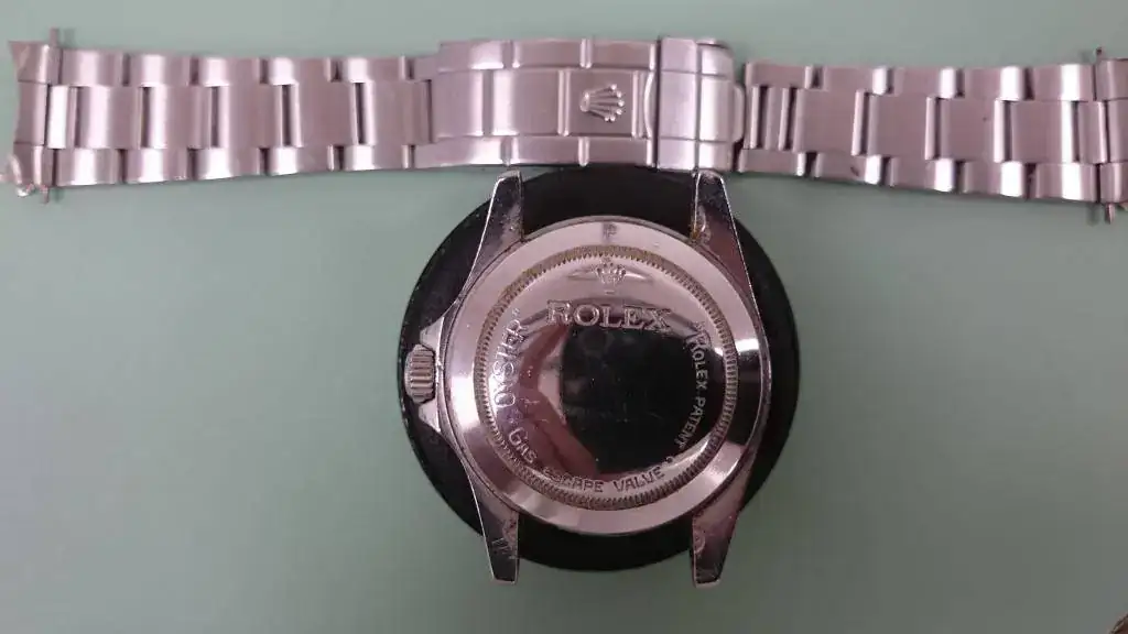

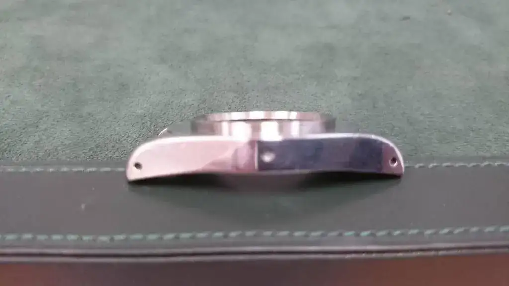

Submariner sea dweller 1665 doble red. DSC_2300.webpDSC_2301.webpDSC_2303.webpDSC_2306.webpDSC_2327.webpDSC_2324.webp

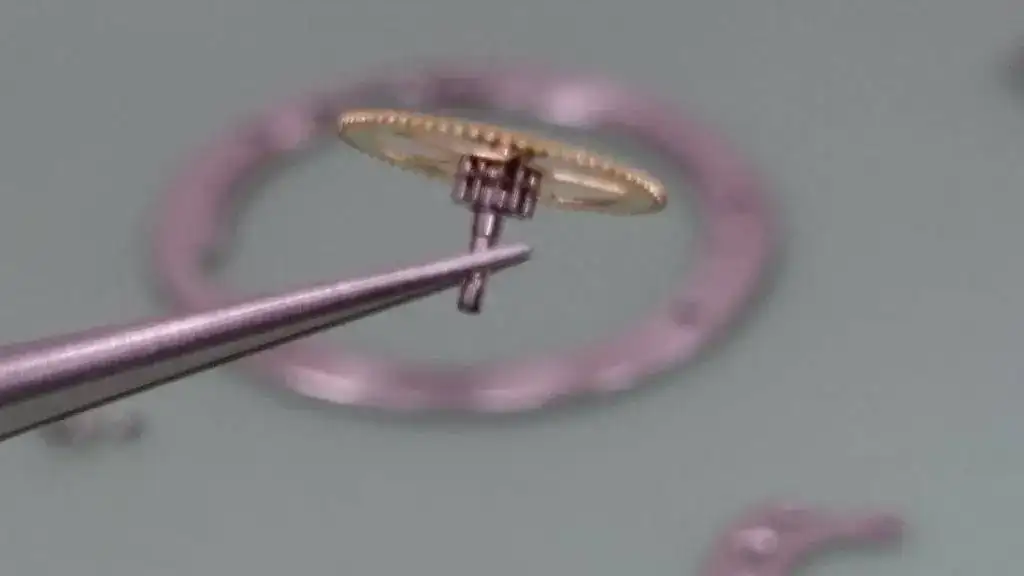

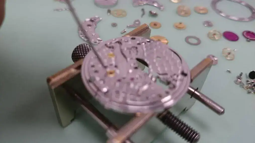

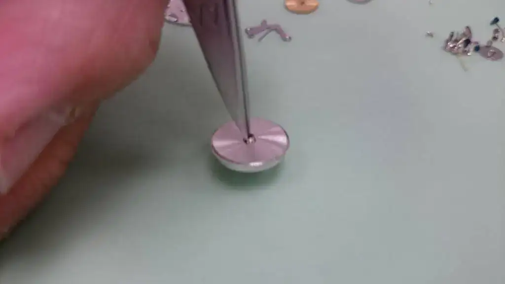

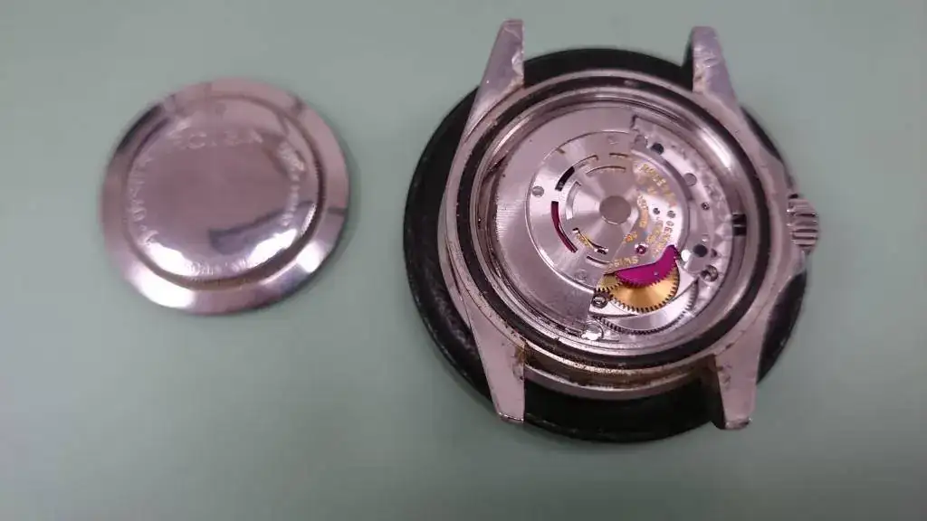

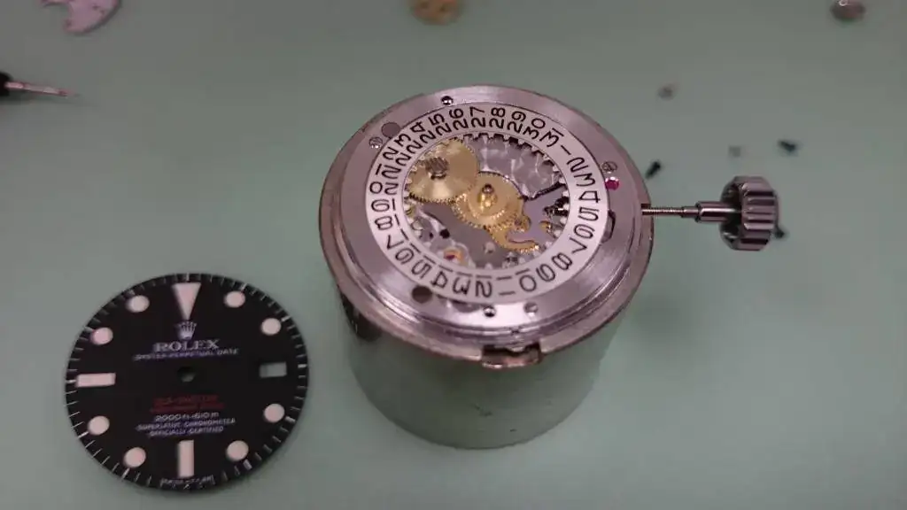

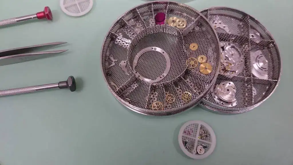

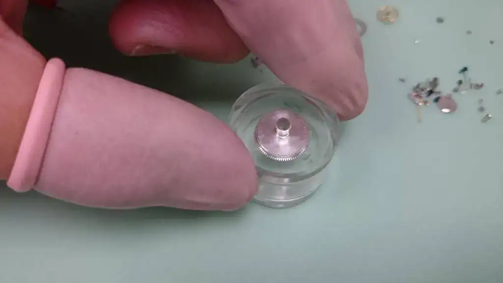

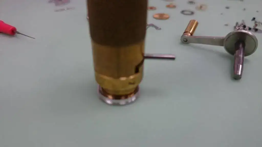

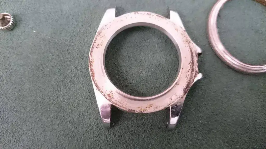

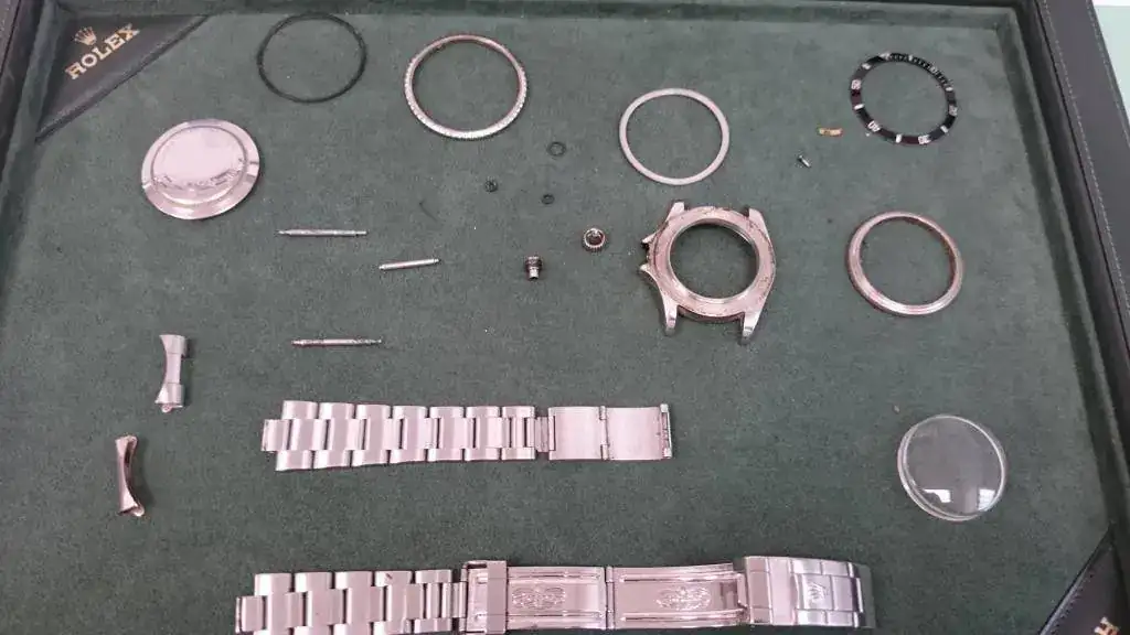

Después de corregir juegos de altura, cambiar eje de masa y centrar espiral, se limpia por segunda vez todo desmontado.

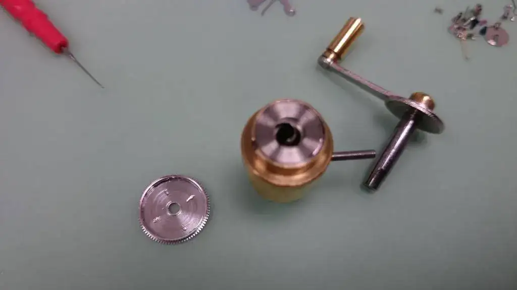

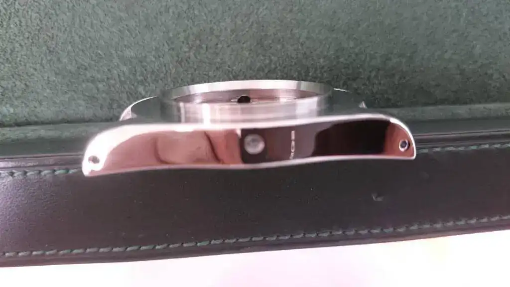

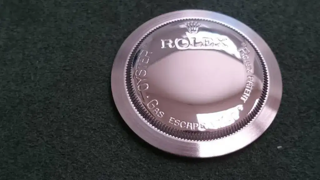

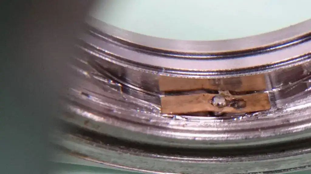

disculpa mi ignorancia, hay una foto de la caja con dos laminillas, como en color bronce, imagino que es ahi, en donde va la valvula de helio?.
El reportaje es una gozada. Gracias.
Gracias por compartir este proceso alex, supongo que haz sido tú, el técnico responsable, no es así?.
Si, es el muelle de la válvula de helio, y si...

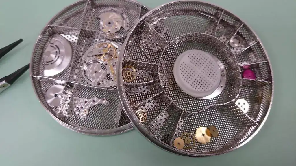

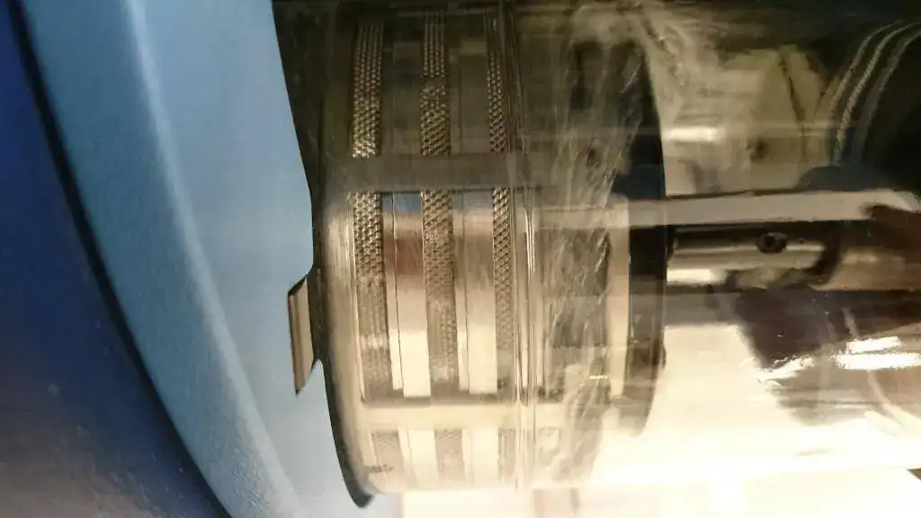

Nunca supe que tipo de aditivos llevaba el agua de la lavadora de fornitura. No se si es una indiscreción preguntarlo. Antes de saber que existían estas lavadoras daba por supuesto que se usaría alcohol isopropílico (2-propanol) u otro limpiador similar.
Excelente trabajo, gracias por el trabajo de subir las fotos para deleite de todos nosotros.
Ver estos trabajos es una de las razones por las que admiras estos relojes. Gran trabajo
Gracias por el reportaje.
Muy bueno[emoji106]
Líquido específico para Rolex, desengrasante y aclarante.

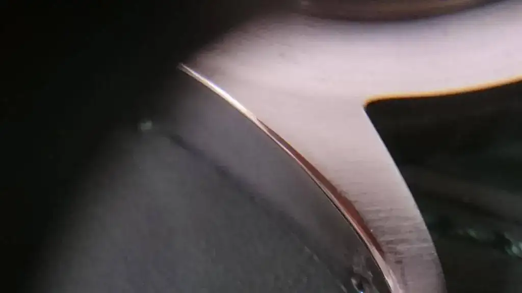

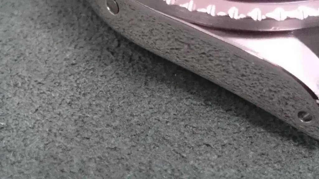

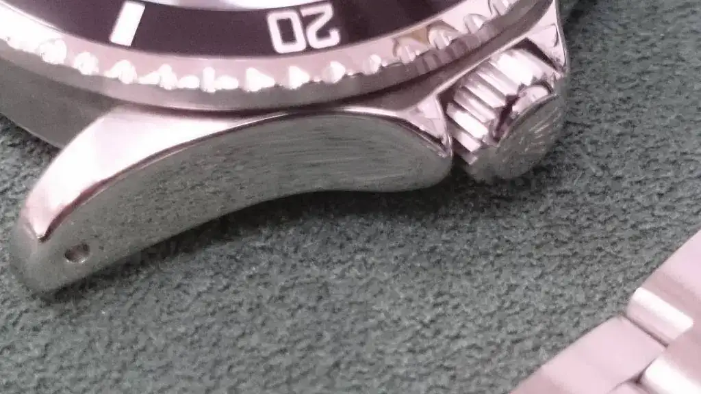

Buen trabajo. En el caso de que no se quisiera pulir el reloj estando en buen estado, en el proceso de limpieza en lavadora y manipulacion se incrementan los arañazos?
No, el ultrasonidos y la manipulación de la caja no daňa el pulido.
