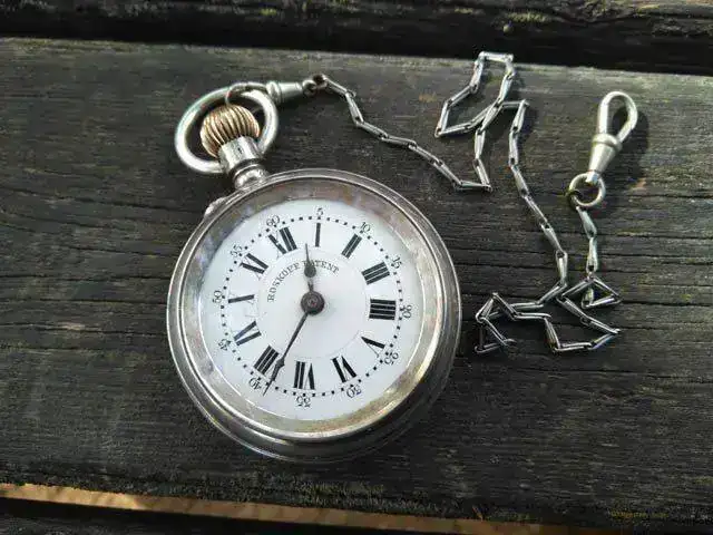

Hace no mucho llevaba en seguimiento la puja de este reloj, solo por curiosidad ya que el precio de salida era ridículo. El caso es que viendo que no pujaba nadie lo hice yo a falta de 5 segundos y... sorpresa, el reloj se vino pa casa.
Caja de plata y sello roskopf en su interior 8o
Ya lo mostraré cuando lo ponga nuevamente en funcionamiento.
La verdad es que no deja de ser un "Rosko" mas. Su verdadera rareza está en esa caja de plata.

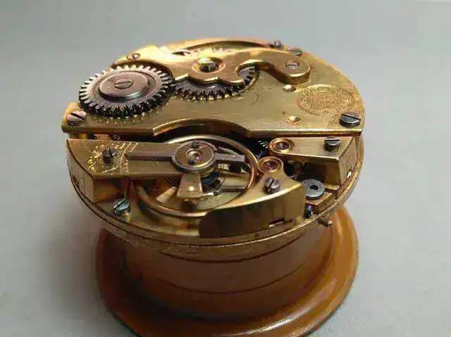

Finalmente y tras un largo tiempo, me decidí a retomar este proyecto, así que la semana pasada me puse manos a la obra.

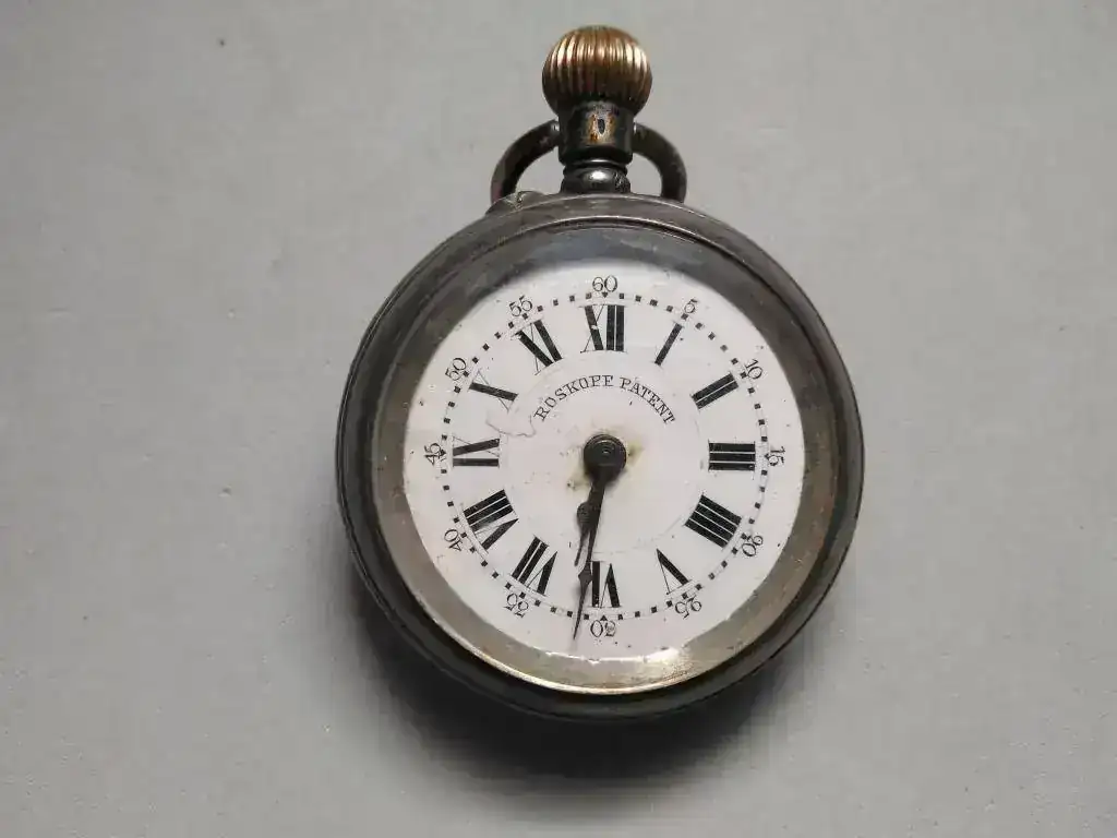

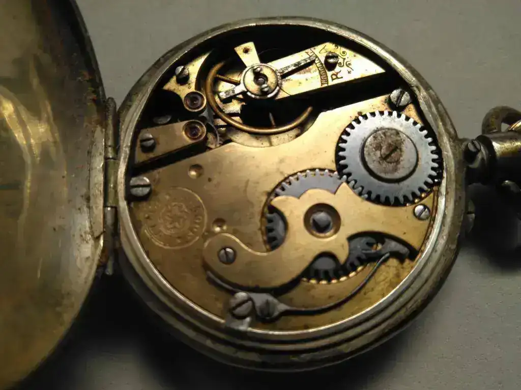

Como bien se ha comentado, el reloj es una rareza por esa caja de plata que lleva. Tras un vistazo rápido se puede ver que está algo cascado.

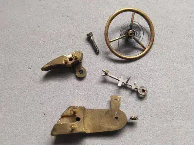

En esta fotografía se pueden resumir todas las averías.
Como puede verse, el rubí del puente de volante está roto. Lo cambiamos.

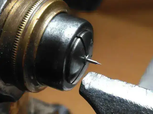

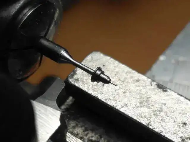

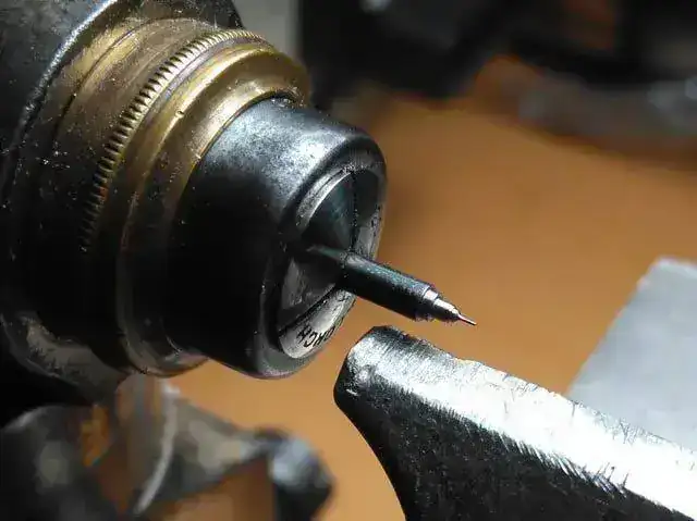

Lo siguiente es tornear el eje de volante.

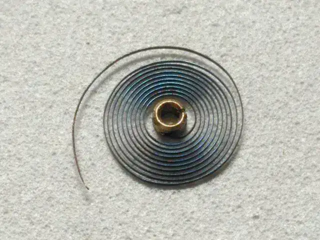

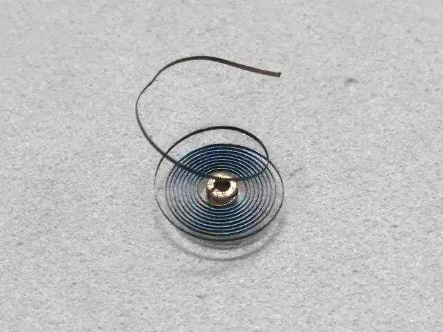

El espiral está un poco chuchurria. Con dos pinzas y paciencia la enderezamos.

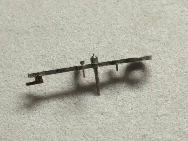

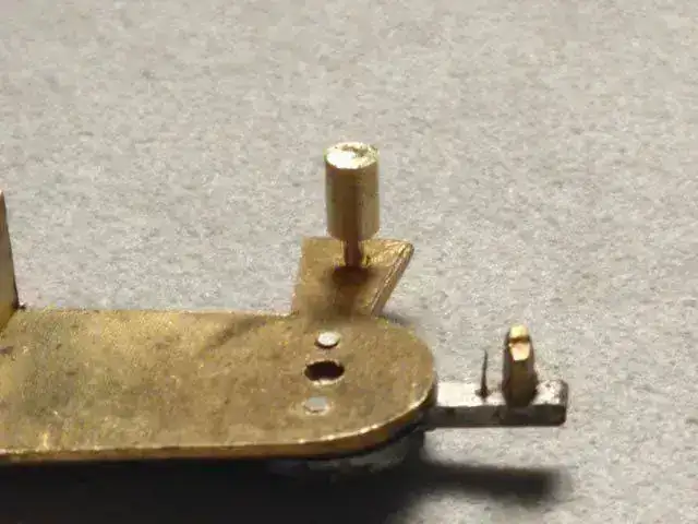

Falta el pitón del puente de volante, así que tiramos nuevamente de torno y lo rehacemos. Lo dejo circular porque da igual la forma, lo fundamental es poder sujetar el espiral.

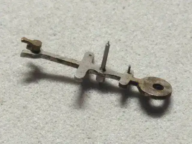

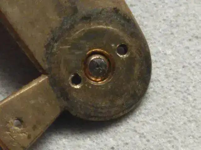

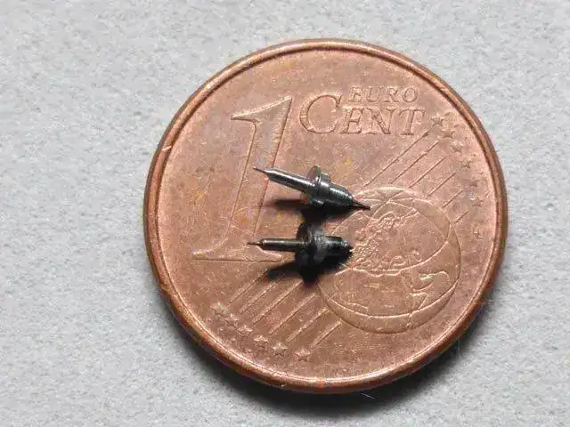

El áncora está a falta de una clavija, así que la torneamos.

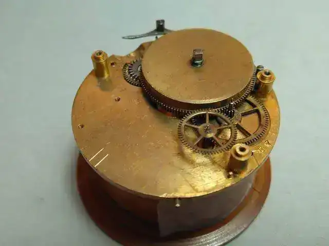

Reparadas las principales averías realizamos una prueba con el órgano regulador.
Y ahora la prueba de fuego, lo montamos sin limpiar ni aceitar máquina ¿funcionará?
Tras la limpieza con la máquina de ultrasonidos dejamos la máquina lista para meter en la caja.

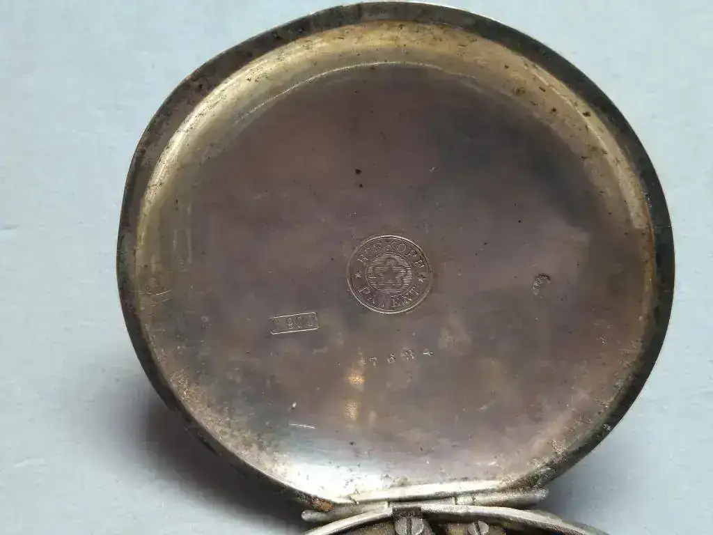

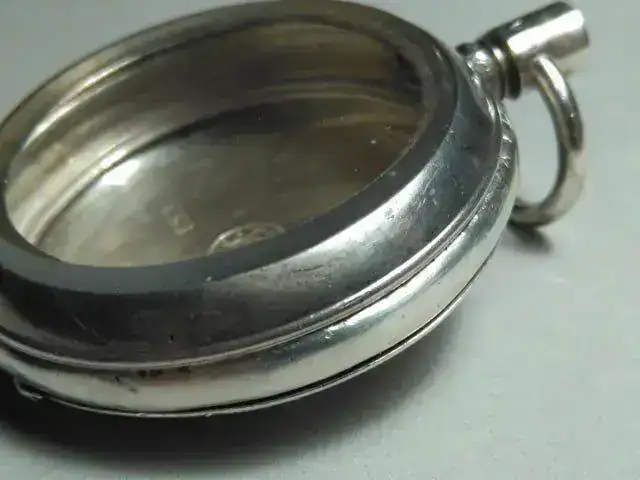

Y hablando de la caja, una bonita ¿caja? de plata. Como puede verse está hecha un cisco.
Tirando de herramientas caseras.
Resultado final tras la limpieza en ultrasonidos. Se ha respetado el estado de la caja, no realizándole ningún pulido a la misma.
Y por fin el reloj con una leontina que debió de ser de mi madre o abuelo.
Y esto es todo. Al igual que con el Pogue, espero que el hilo os sirva para vuestras futuras reparaciones.
