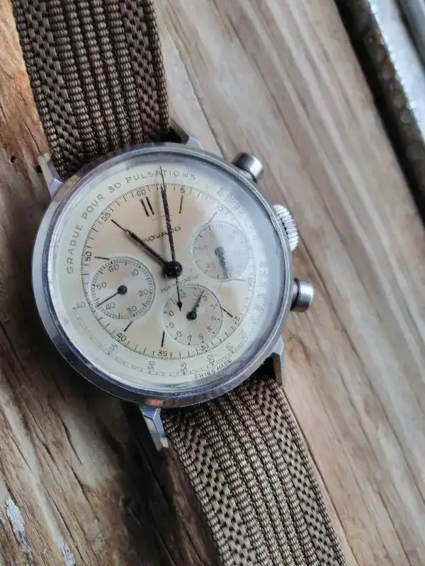

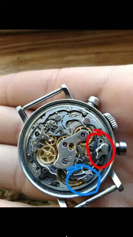

Hola a todos amigos, les cuento que ando al rescate de un movado que me encontre no hace mucho tiempo. Se trata de un movimiento 90m segun un foro americano. La verdad es que el reloj a mi parecer es muy bonito, y pues creo que vale la pena ponerlo como deveria de estar... En marcha, digo, funciona y todo pero el cronografo no sirve. Estoy en busca de 2 piesas, la verdad es que no se como se llaman ni se como identificarlas ya que en esto soy un novato. En el foro amerciano me ayudaron con un pdf de el movimiento en partes, pero aun asi no estoy seguro de cual es tal, espero y me puedan ayudar a identificar ambas piezas y si me pudieran ayudar a encontrarlas. De antemano, muchisimas gracias. IMG_20180210_152458.webpSnapchat-1182972269.webp

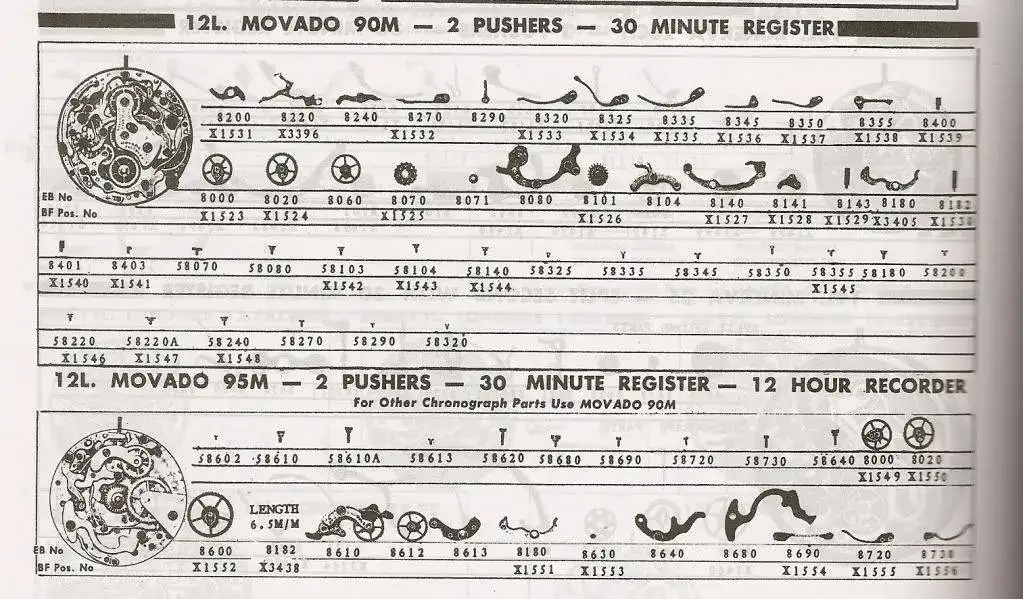

un reloj precioso y según leo muy valorado con un calibre que yo no conocía. Me ha llamado la atención encontrar una ficha del Movado 90M asignada a un calibre de carga manual no crono. https://oldswisswatches.com/watch-p...vement-and-spare-parts/movado-90m-movado-95m/
[SIZE=+1]Movado 90M, Movado 95M

En principio esta partida la 8320 y lo que está marcado en rojo, parece que no es una pieza del calibre, diría que es un apaño…

Buen día amigo y bienvenido "Mex"; en este chronografo Movado cal. 95 este es el punto débil y por falta de mantenimiento - se rompe siempre esta parte a pesar de que tiene un grosor importante.

A mi me parece que el reloj de Cesccat y el tuyo no son el mismo. Por más vueltas que le doy ........ peroooooooo .....
Buen día Casiná; sino me equivoco - la ficha técnica que nos muestra el amigo cesccat es de la misma máquina - salvo que le han sacado la plaqueta completa de la chronografía y parece otro pero - es de un Movado 90 y 95!!!
Un saludo, Luis desde Argentina
No me refería a la ficha técnica, amigo Luis, sino a las fotos del reloj. Las palancas al menos no son iguales.

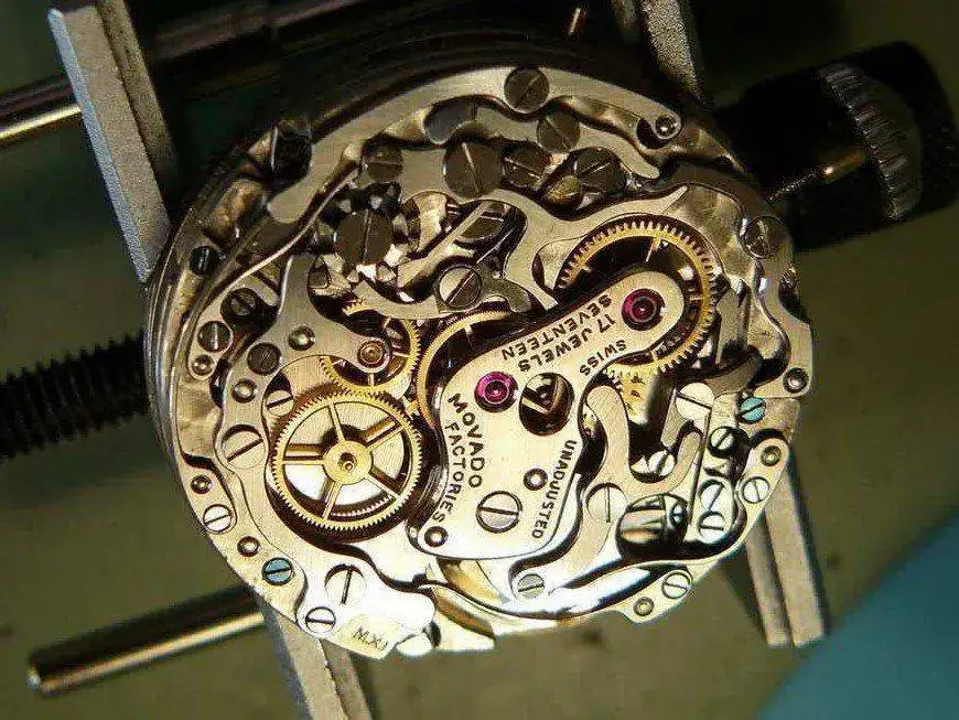

Otra imagen de un Movado 90 M

Entonces la parte seria 8320? Un poco carita, pero vale la pena diria yo, estoy a un brinco de comprarla, alguna opinión?
Alguien tiene idea del numero del tornillo?
Buen día Casiná; estas fotos se trata de los últimas máquinas Movado que modificaron en los EEUU. Para mi es una novedad porque nunca la había visto pero el calibre del chrono es el mismo que nos muestra el amigo cesccat - solo que le quitaron la plaqueta chronográfica completa. La ficha corresponde a la del Movado 90M y 95M. Es por eso que no aparecen esta pieza tan abultada y deforme???

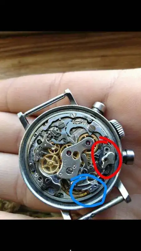

Buenas tardes maestro EL RELOJ, el compañero NANDOMT puso un enlace a la que creo que es la pieza en ebay, dejo una captura de el enlaceScreenshot_20180211-151336.webp
mi pregunta es, sera esa la pieza que ando buscando?
Aquí hay algo que no me cuadra, el calibre que enseñas es el 90 – 2 sub esferas, pero la esfera o cuadrante es del 95…3 sub esferas.:hmm::hmm::hmm:, por si las moscas no compres nada de momento.

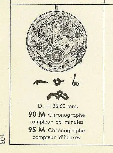

Buen día amigos; esta es la máquina cal. 90M que muestra NANDOMT que lleva las piezas débiles a las que me refiero. La 95M es muy distinta y realmente estoy confundido porque no recuerdo las piezas distintas que lleva, disculpen.
Yo me refiero a estas piezas que lleva esta placa chronográfica que muestran ahora este cal. 90M.
Cuando cesccat coloque la ficha técnica donde llevan las piezas con su número - les diré cuales son las que son muy débiles y se rompen a corto plazo.

Señor Luis, la ficha técnica ya la puso el autor del hilo en su presentación y un servidor también en mi primera participación.
