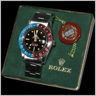

Curioseando por Pinterest he encontrado este GMT que me ha llamado la atencion.
¿Que os parece?

ami me parece una cuarta la verdad. es mi opinión
¿Está pintado con rotuladores?.:D
no es un 6542 con insert de baquelita?
Si. Eso iba a decir. Un 6542. A mi me encanta la baquelita en ese tipo de inserts... Vaya, que ojalá tuviera yo esa ''cutrada'' como dicen algunos en la muñeca.
Y yo, lástima de precios...
Es que un crío de dos años y otro de seis meses chungo :D...a ver si saco algo de tiempo. Un saludo
Insert de baquelita si, pero por qué tiene los colores cambiados??? Hubo una serie asi?
Ya me gustaría a mi tener esta cutrada
La primera vez que lo veo...

Tiene pinta de ser un bisel de bakelita aftermarket. Además la caja y el lacre no se corresponden con la época.
Sólo el bisel original de bakelita ya vale unos 15.000€.
El modelo original es precioso y uno de los relojes mas coleccionables que hay.

Ojeando mi libro de Vintage rolex sports models, veo que los modelos 6542 todos tenían la fecha en rojo y desde luego ninguno tenía el dial partido en vertical, y como apunta rolex4ever ni la caja ni el lacre coinciden.., estamos ante un GMT-frankestein? [emoji33]
A eso me refería yo con lo de "colores cambiados". Nunca lo había visto. Es mas, no tiene mucho sentido pues la razón de los dos colores es distinguir día y noche. Si es un bisel aftermarket o es "muy original" o es un "epic fail"...

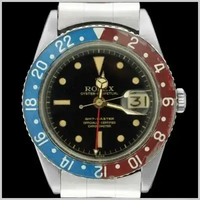

Un resume del 6542 , así entre todos intentamos tener un idea mas clara de las porquerías que encontramos por la red y en algunos casos en los libros , que sirven solo por ser vendidos . Donde empieza el lucro casi siempre se muere la pasión .
Una síntesis .
El Gmt ha sido un reloj revolucionario por la época , y de gran ayuda por los pilotos de aviones internacionales.
Podemos llamar al Turn-o-graph 6202 el Adamo del gmt, en cuanto fue utilizado y obviamente modificado su calibre 10/30 .En los pocos años que quedo en comercialización fue modificado varias veces , 10/35 10/36 10/65 10/66.
El bisel fue producido solo en dos versiones (baquelita) , así que el reloj de esto hilo es un autentica guarrada . rigorosamente azul rojo ( Pepsi) las dos versiones se distinguían simplemente porque en una los números 6 y 18 se partían por la mitad y en el otra se quedaban en el color rojo , todo lo demás son alteraciones de perturbados mentales.
La esfera podía ser de radio o de tritio , era la época de transición , la grafica oro . Si encontráis alguna esfera con la palabra “superlative “ en un reloj de acero es porque monta una esfera de servicio , solo los relojes de oro tenían esa escrita . En los de acero la encontramos en el 1675 a partir de la mitad del 1960, la primera versión del 1675 tampoco la tenia , conservaba las características del 6542.
Pasamos al datario , se denominaba “ Roulette” por sus números rojos y negros , solo el oro tenia los números todos negros.
Seguramente se me olvida algo , pero al principio dije síntesis y ya me pase tres pueblos .
