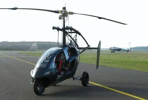

El vehículo alcanza 180 km/h en asfalto.
Las hélices se despliegan en cuestión de minutos.
El vehículo necesita 150 metros despejados para despegar cómodamente.
Para conducir el vehículo se necesitan licencias de conducción en carretera y de piloto privado.

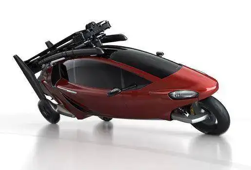

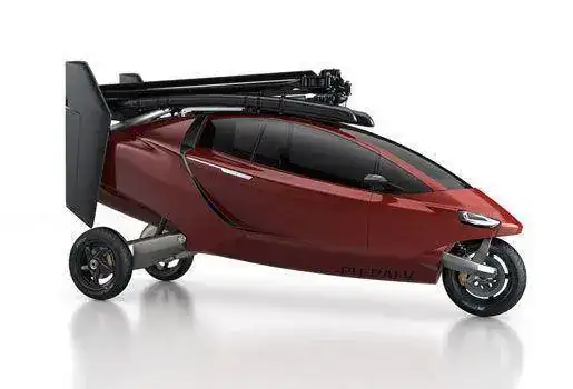

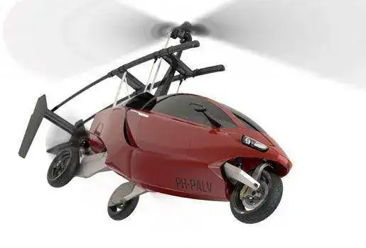

El Pal V One es un vehículo de tres ruedas que circula como cualquier coche por carretera. Lo innovador es que en la parte superior lleva unas hélices que se pueden desplegar en cuestión de minutos para emprender el vuelo. El único inconveniente es que hay que disponer de unos 150 metros despejados por delante para despegar cómodamente.
Antes de ponerse a los mandos de este vehículo es necesario disponer de la licencia de conducir por carretera y de piloto privado para hacerlo en modo autogiro. En tan sólo unas 25 horas de práctica ya es posible manejarlo con soltura. En asfalto alcanza los 180 km/h.
NOMBRE: Pal-V One. PESO: 680 kg. CONSUMO: 12 km/l. TAMAÑO: 4 x 1,6 x 1,6 m. PRECIO: 310.000 €.
fuente... expansion.com
Más info: www.pal-v.com

Que no es un helicoptero. Es un autogiro. Las alas rotatorias, hacen la función de las alas fijas, con la ventaja de que la toma, se hace en un corto espacio de terreno. Con un autogiro no se pueden hacer estacionarios. La aeronave, vuela por el impulso que genera la hélice, que en el modelo que nos ocupa es propulsora. -En los autogiros de La Cierva, eran tractoras-.
El pilotaje de un autogiro es más parecido al de un avión convencional, con las diferencias de la toma. Tiene muchas limitaciones con respecto al helicoptero, que por cierto esta basado en el autogiro de La Cierva. También vuela más lento.
