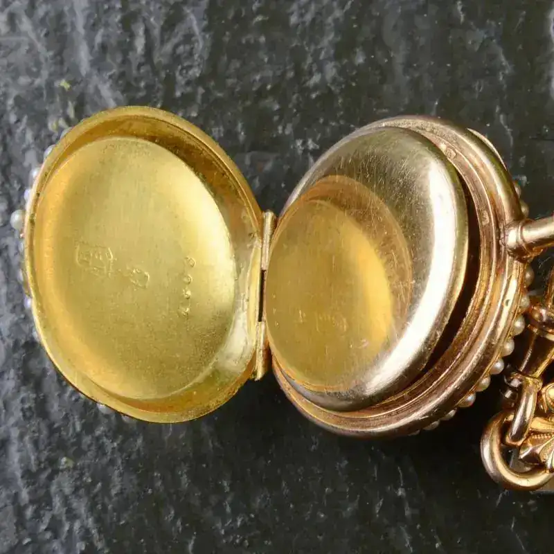

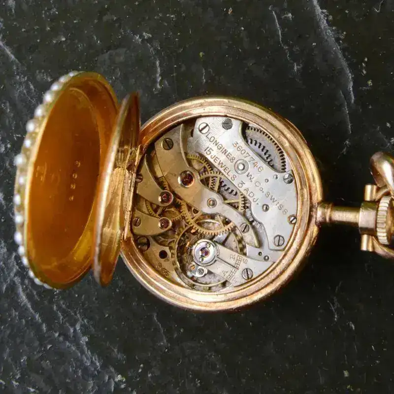

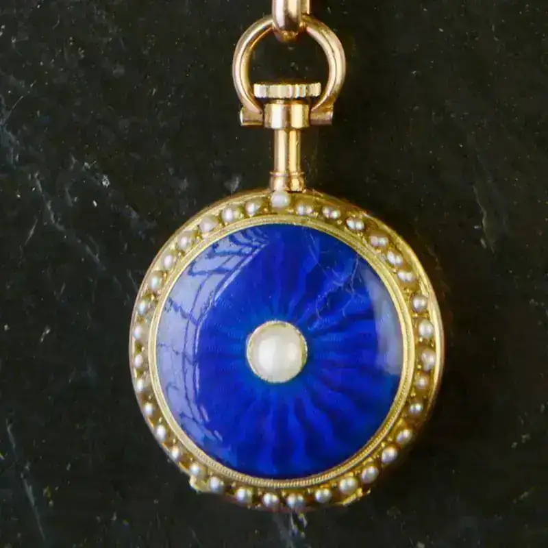

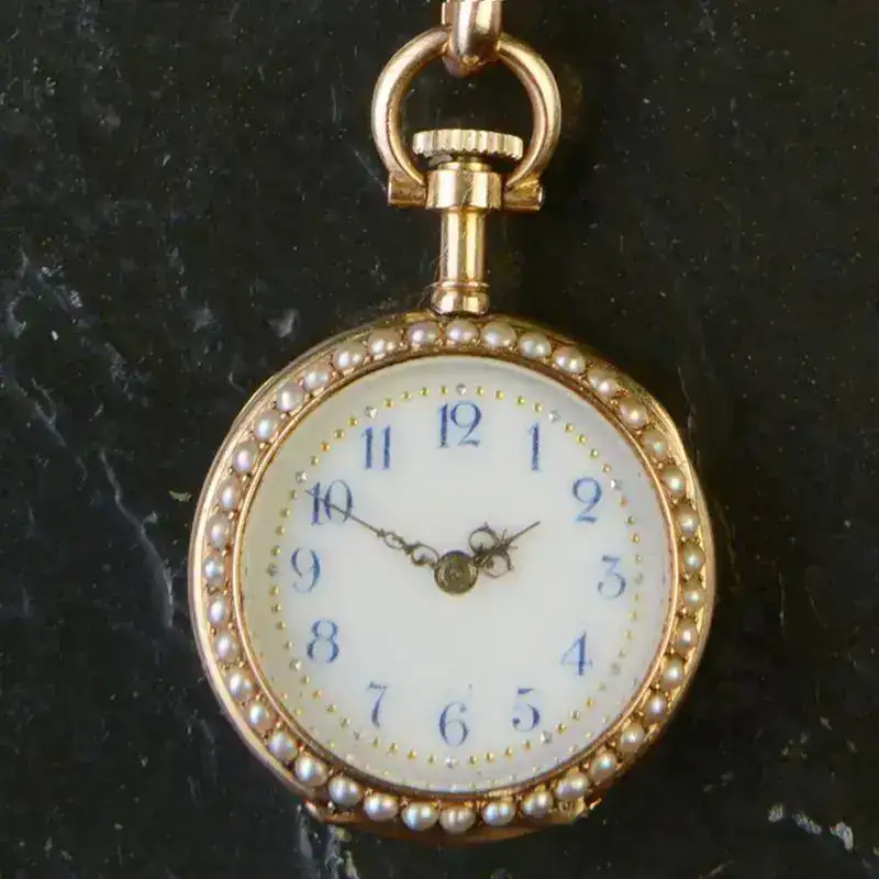

Aqui os muestro un reloj de Longines de medidas muy pequeñas, solo 22mm de diametro asi que nos queda una maquina de unos 15 mm. maquina con tres ajuste en posicion y tres en temperatura algo muy especial en este reloj.
Una caja en oro de 18k adornada con perlas y un esmalte azul cobalto hacen de este reloj una joya.
Espero que os guste.

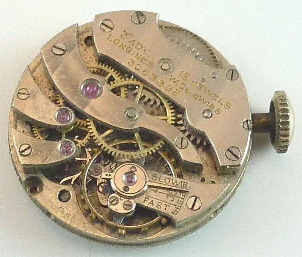

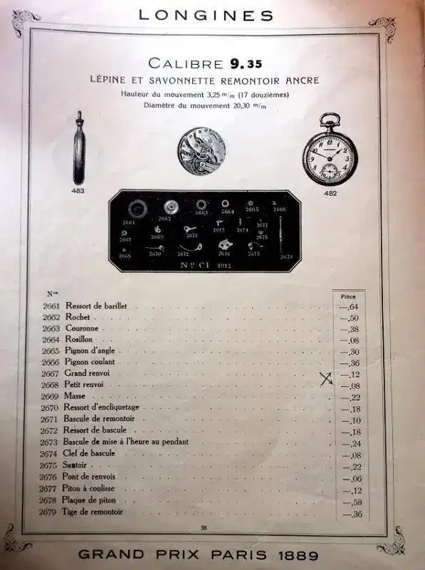

una joya Longines con varios calibres a la venta como fornitura pero muy poco documentado. Calibre 9.35. de 8.75''' en cuyo caso tendría que ser de unos 19 a 20 mm.

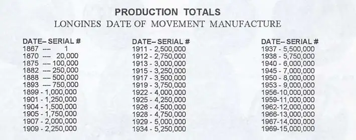

Es muy bonito, ¿Sabes de que año es?.

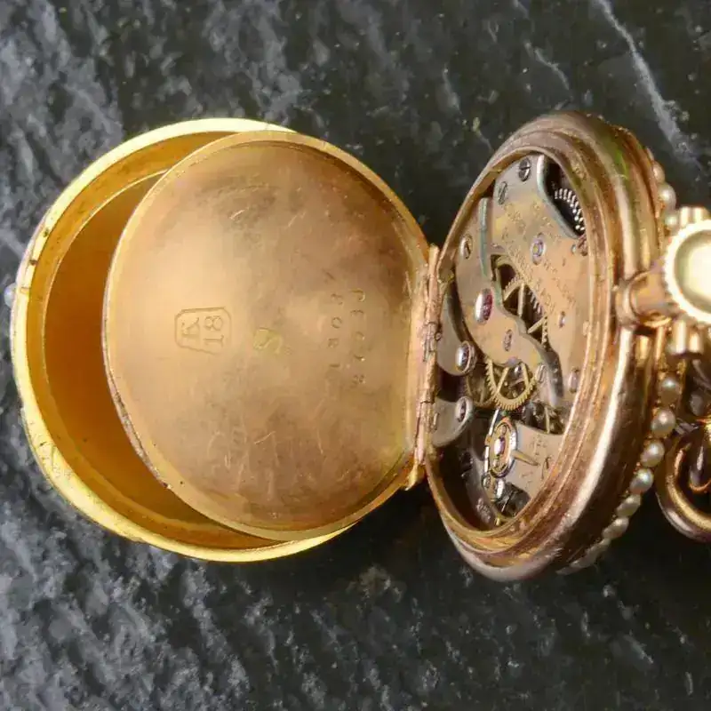

Buenas cescat, no he medido el calibre pero si la caja y si ves la carrura no creo que la maquina mida mas de 16 . Y respecto al año creo que es de 1870 aprox.

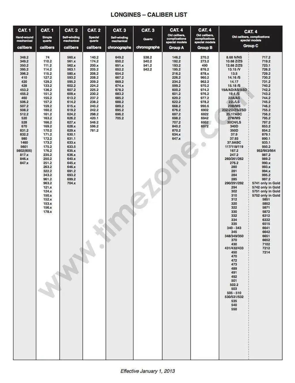

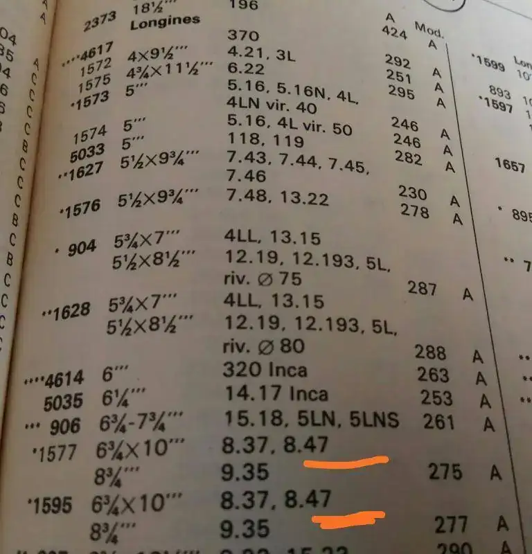

Julio, buen día. Si es un calibre Longines. Si es un 9.35. No documentado en Ranfft ni en esta página
si es de 8'75'''
convertidor
8.75''' = 19,6257131699999. Por lo tanto si tiene que ser de algo mas de 19 mm.

Bonito reloj, pero la caja me da la sensación que es más antigua que la maquinaria.
Efectivamente juanjob esa caja es de 1860 o 1870 asi que la maquina se tuvo que estropear y se repondría por esta que es aproximadamente de 1915 a 1920, ese tipo de ebauches se fabricaron durante un siglo y con los mismos parámetros, pero el conjunto es armonico y con su chatelaine es único.
