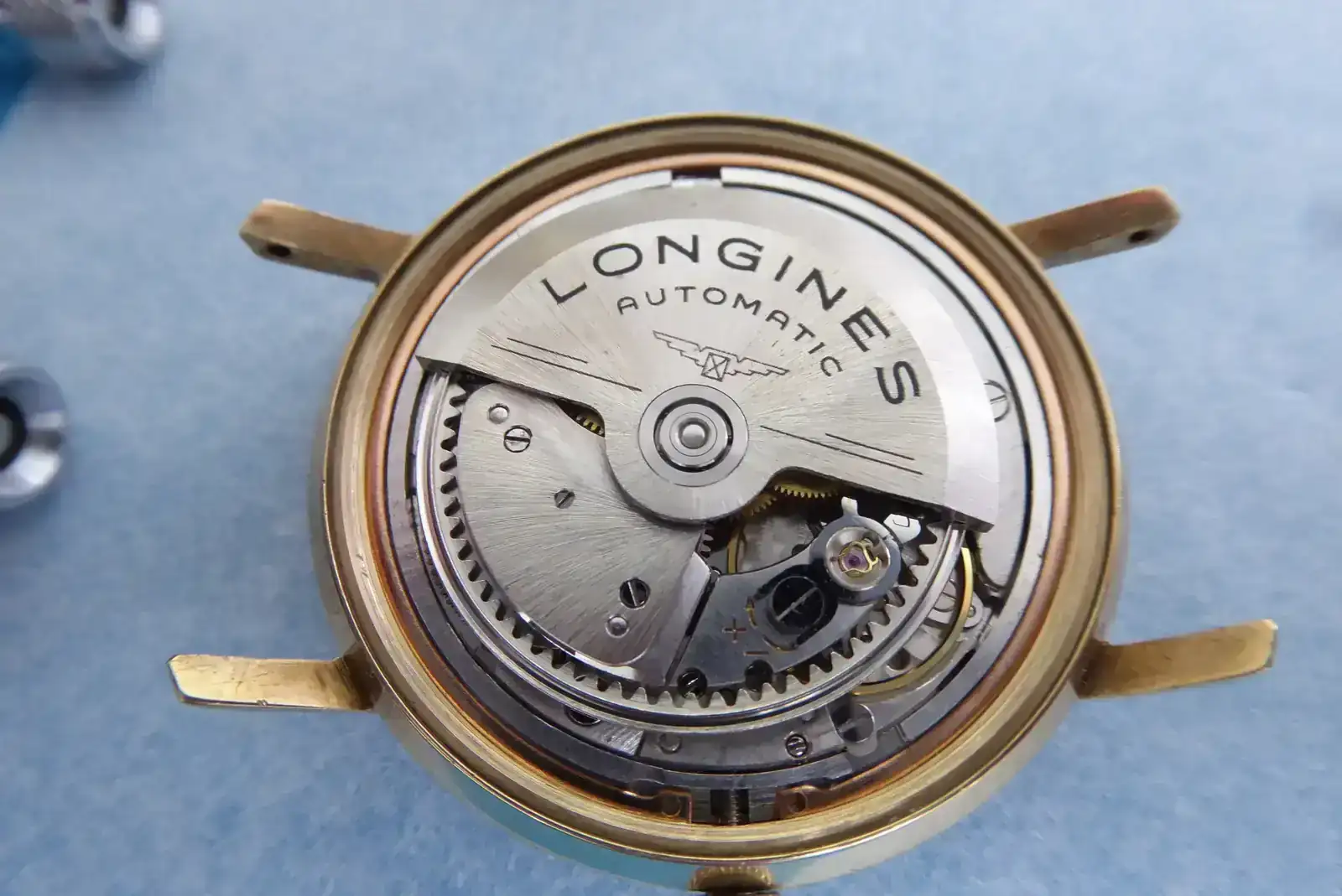

:Fotos:
Y a mi siempre que me dan a elegir entre un automático y un remonte manual, escojo este último.
Gracias por tu respuesta Yakokornecki, y tienes razón sin foto no vale, así que acá una foto de la web del calibre automático en referencia

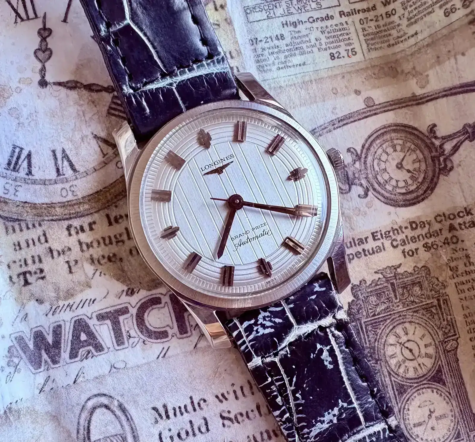

Edito para añadir foto de un Summit que monta un 340
  • Me encanta
Reacciones: Forrero, JRM64, Rudolfh y 3 más
