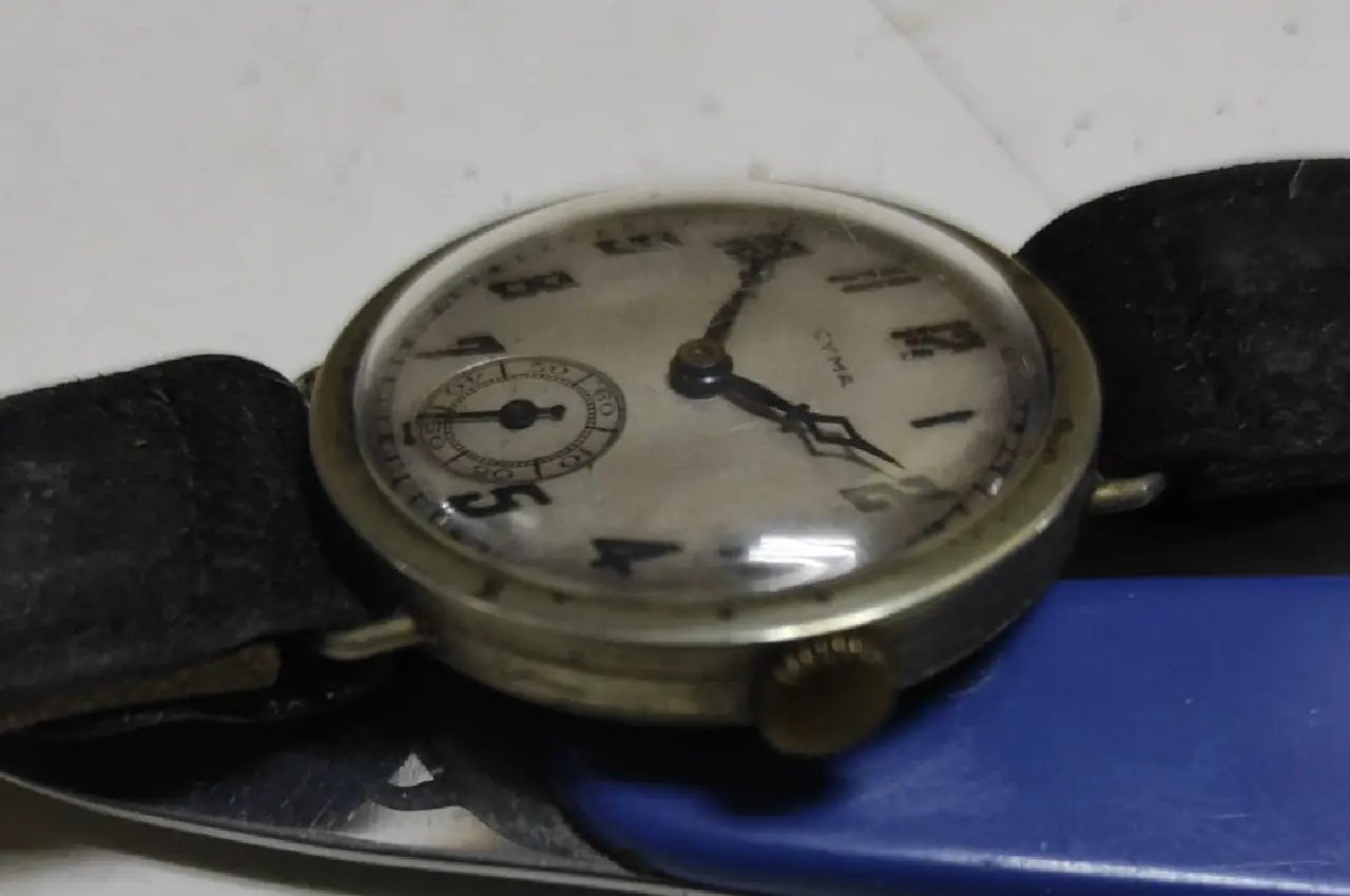

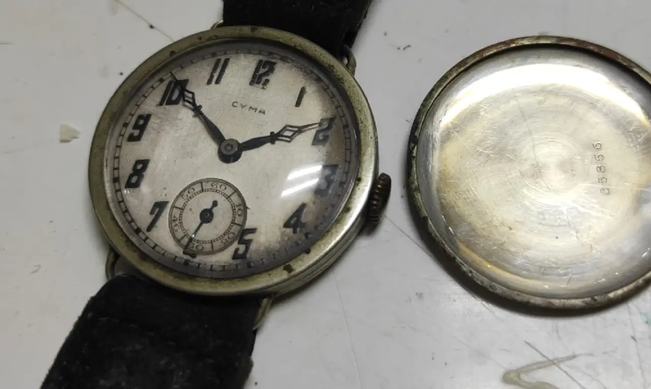

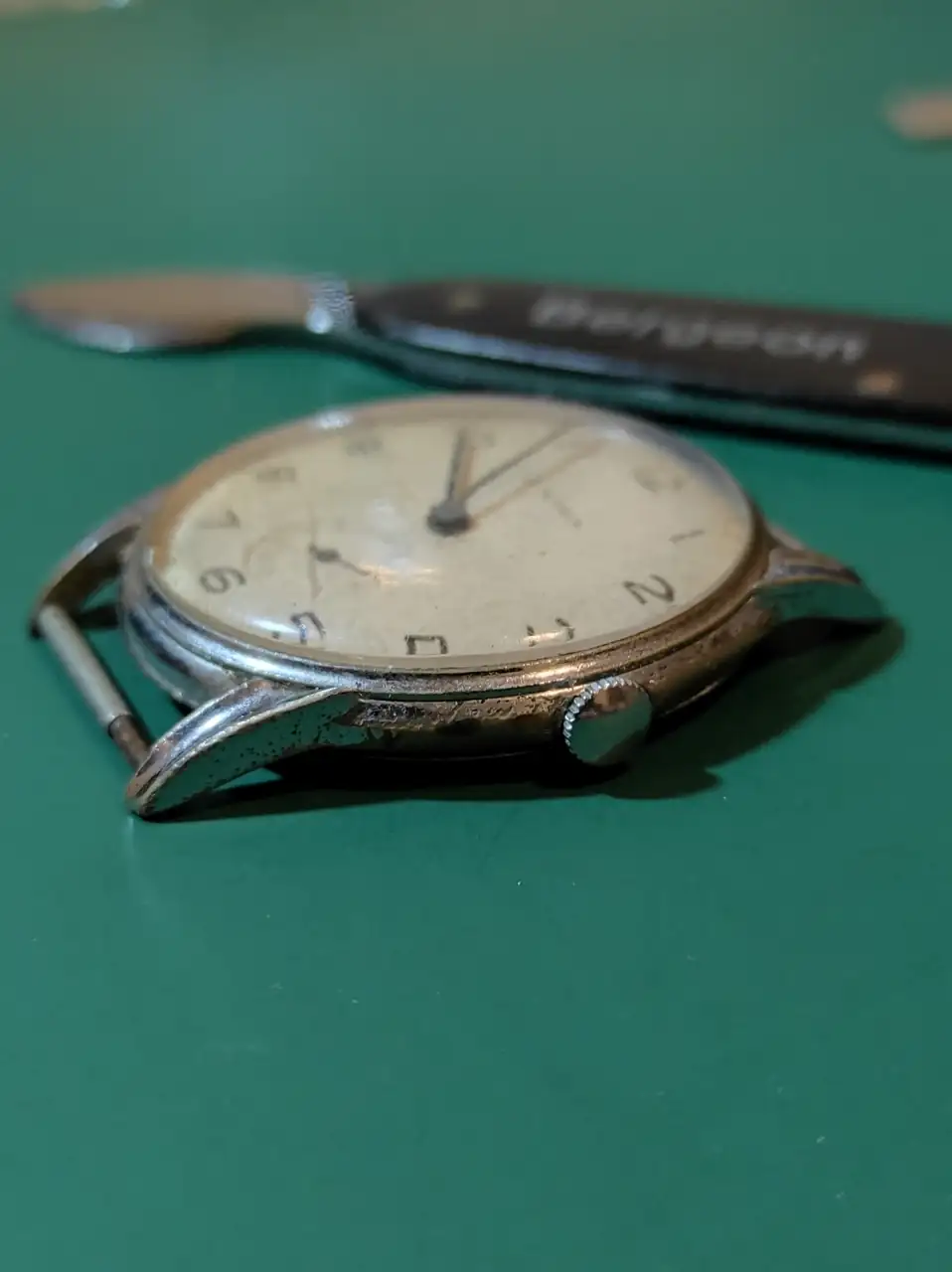

Buenas noches compañeros.
Esta belleza me deslumbró en la compra.
El dial, agujas y caja con asas elegantemente acanaladas me parecen maravillosos.

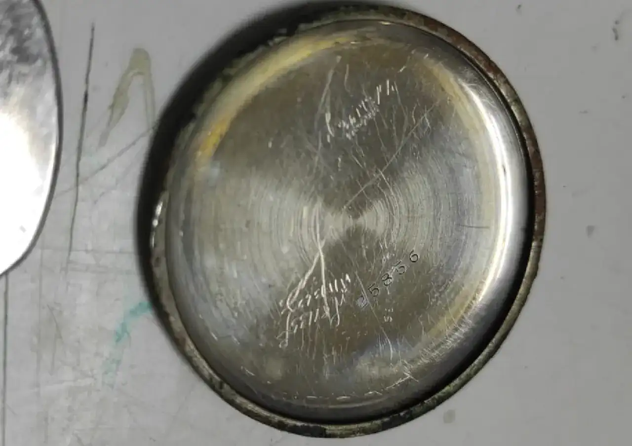

Fijaos qué seco y maltratado está, con rubíes secos y una hiriente inscripción en el puente de barrilete, supongo que de una fecha de servicio.

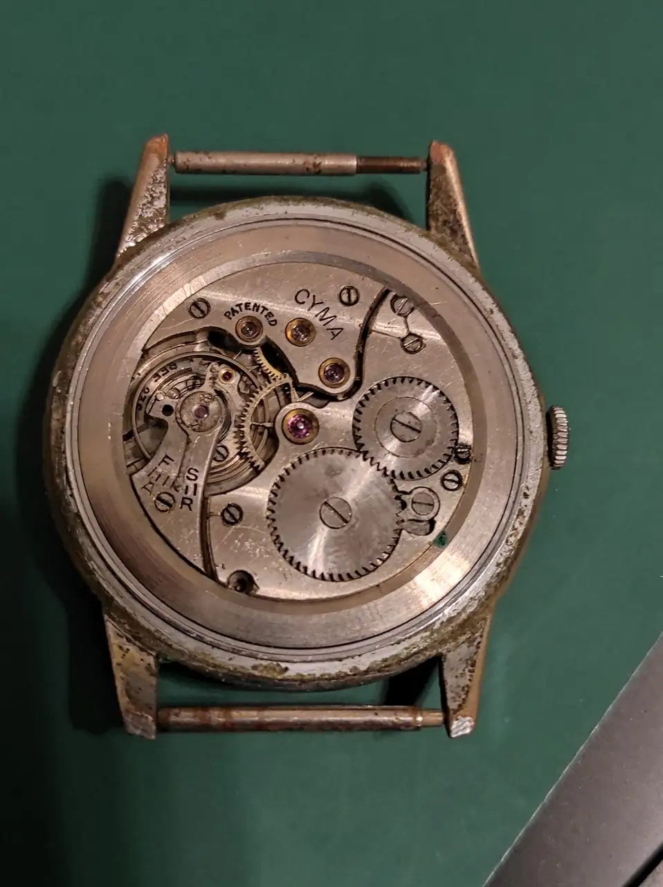

Al remontuar hay momentos en que el sistema no engarza, no sé si porque estará rota la rueda de corona, el piñón deslizante, o se suelta el muelle real. Ya veré cuando pueda desmontar.
Alguno podéis identificar el movimiento? Como veis, parece anterior a la suspensión cymaflex que data de principios de los cincuenta creo recordar.
Cualquier idea será bienvenida.
Además, si quiero cromar la caja de nuevo, sería preferible usar cromo o níquel?
Un saludo a todos y buen fin de semana
Reacciones: eolo, Cronos64 y KIKEMORGAN

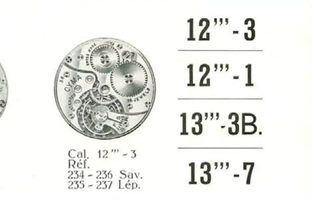

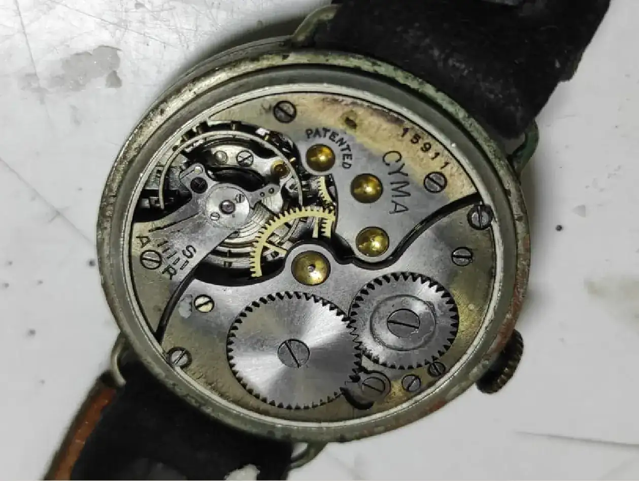

Aquí está la clave

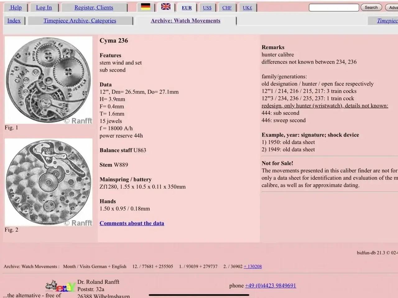

Parece un Cyma 236, tal vez pueda mirarlo usted con una lupa.
Reacciones: KIKEMORGAN
Ya nadie croma, o es casi imposible encontrar alguien que te lo haga. Ahora se rodia que creo es más inocuo.el número del calibre creo que está debajo del volante,
Falta un tornillo de fijación y tendrás que desmontar todo para revisar el remointor, puede que esté roto el tirete, y gastado el piñón corredizo
Hay que ser animal de marcar el servicio en el puente del barrilete.

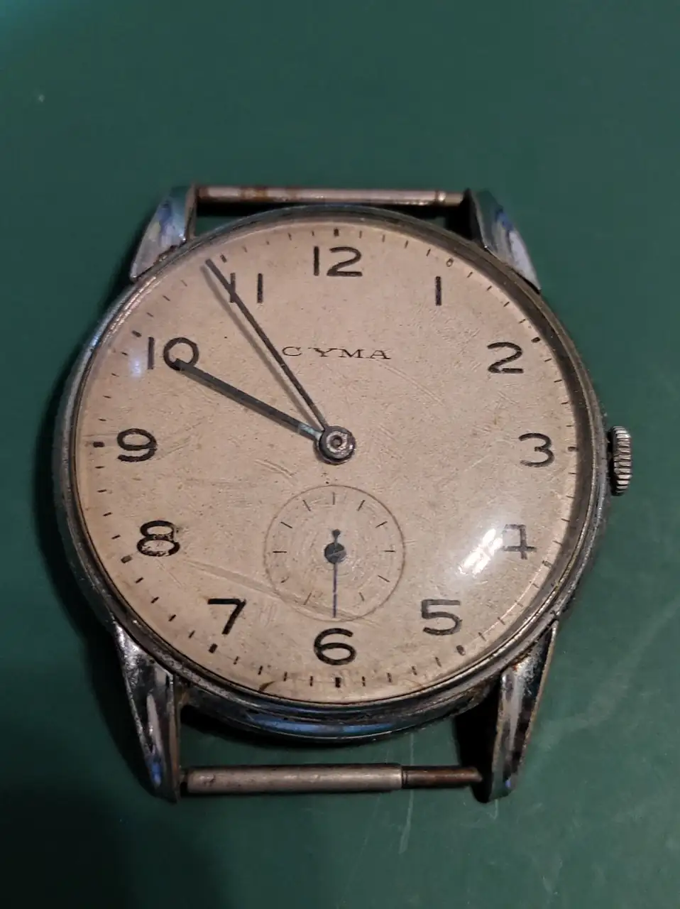

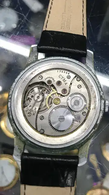

Pues un Cyma cal. 230, es prácticamente igual que mio, en la Calle carretas 12 de Madrid te lo pueden dejar perfecto cromar, restaurar y arreglar. es una pieza de los años 30/40.
Reacciones: JASG
para que te hagas una idea los Cyma del ejército británico - uno de los dirtty dozen- usaban el cal. 240, la única diferencia es que tienen más reserva de marcha que los 230.

Muchas gracias a todos.
Como comentaba Juanín, es un Cyma 236.
El tuyo es una maravilla, da gusto verlo.
Fíjate que el mío tiene rubí en la rueda de centro, supongo que mejoras del 236 con respecto al 230, que a lo mejor era un pelín más básico.
Yo creo que ahora mismo es el reloj más antiguo que tengo. Es increíble que, casi 80-90 años después, estos relojes sigan funcionando.
Fijaos el grosor de la bata que lleva. Parece que esta máquina estaba originalmente destinada a esferas/cajas más pequeñas.

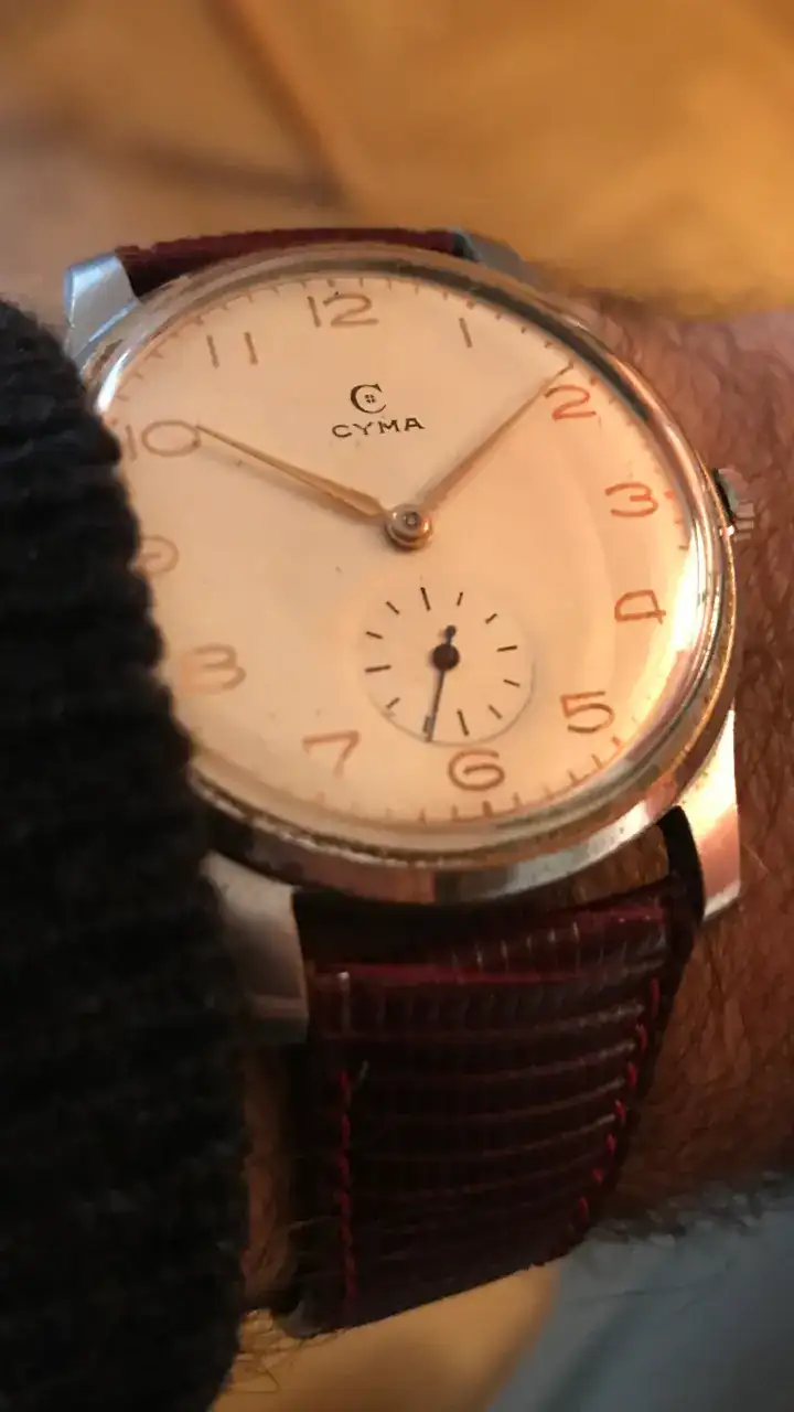

Un reloj de soldao muy chulo
No me había fijado en ese rubí del centro, de cualquier forma, es una pieza que me encanta, mantiene más o menos sus 40 horas de reserva, y suele adelantar unos 20 o 30 sec./día, es una gozada darle cuerda y escuchar su potente tic tac. Un cordial saludo

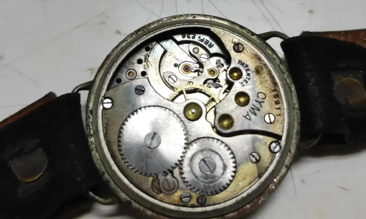

Curiosamente hace unos día compré un 236
el mio viene seco de rubies en el puente del rodaje y creo que sólo tiene los del volante y del áncora

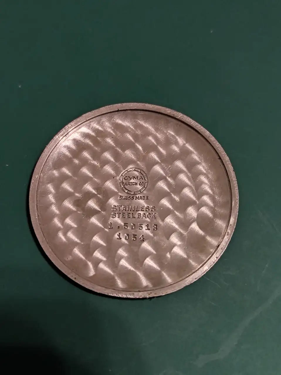

la tapa lleva otro número de serie diferente al del calibre, y lleva un rosario de leyendas de reparaciones

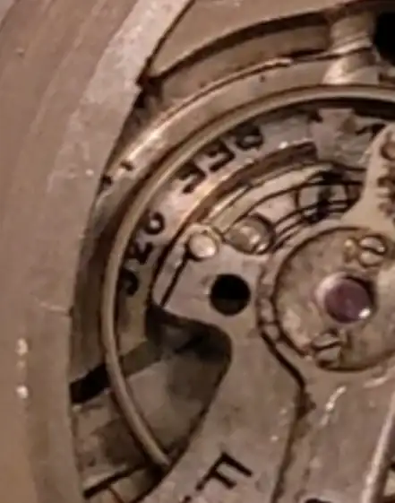

Aquí una foto de la referencia 236 debajo del volante
Lamentablemente dormirá el sueños de los justos hasta que le encuentre eje para el volante, ya que lo traía roto.

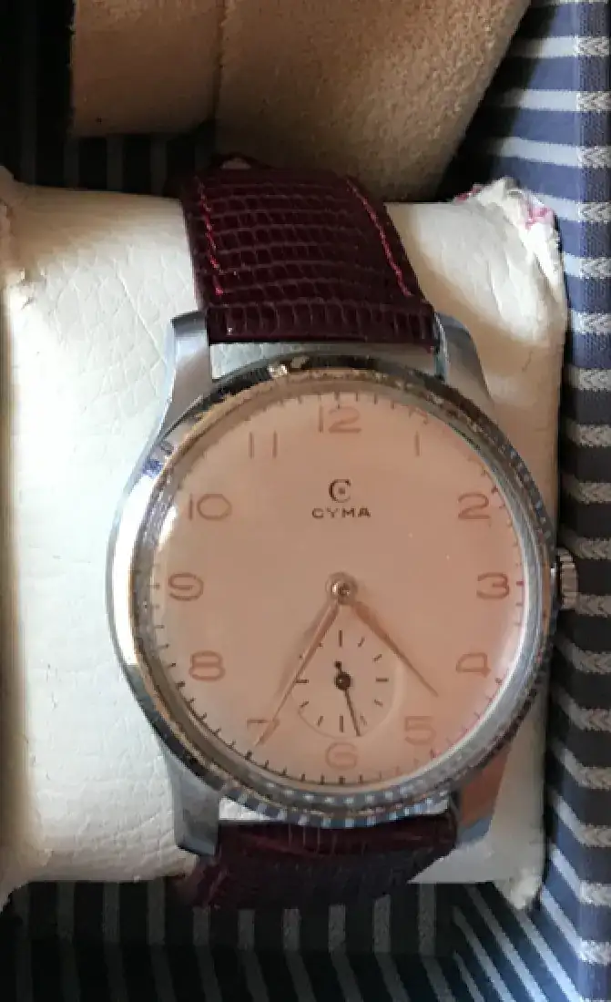

Esta foto le hace más justicia.
Reacciones: JASG
Muy bonito, con esas agujas tipo catedral o similar.
Además el dial tiene una patina bonita.
Suerte con ese eje de volante. El del mío parece estar ok: son de fricción o remachados?; supongo que remachados, dada la antigüedad.
